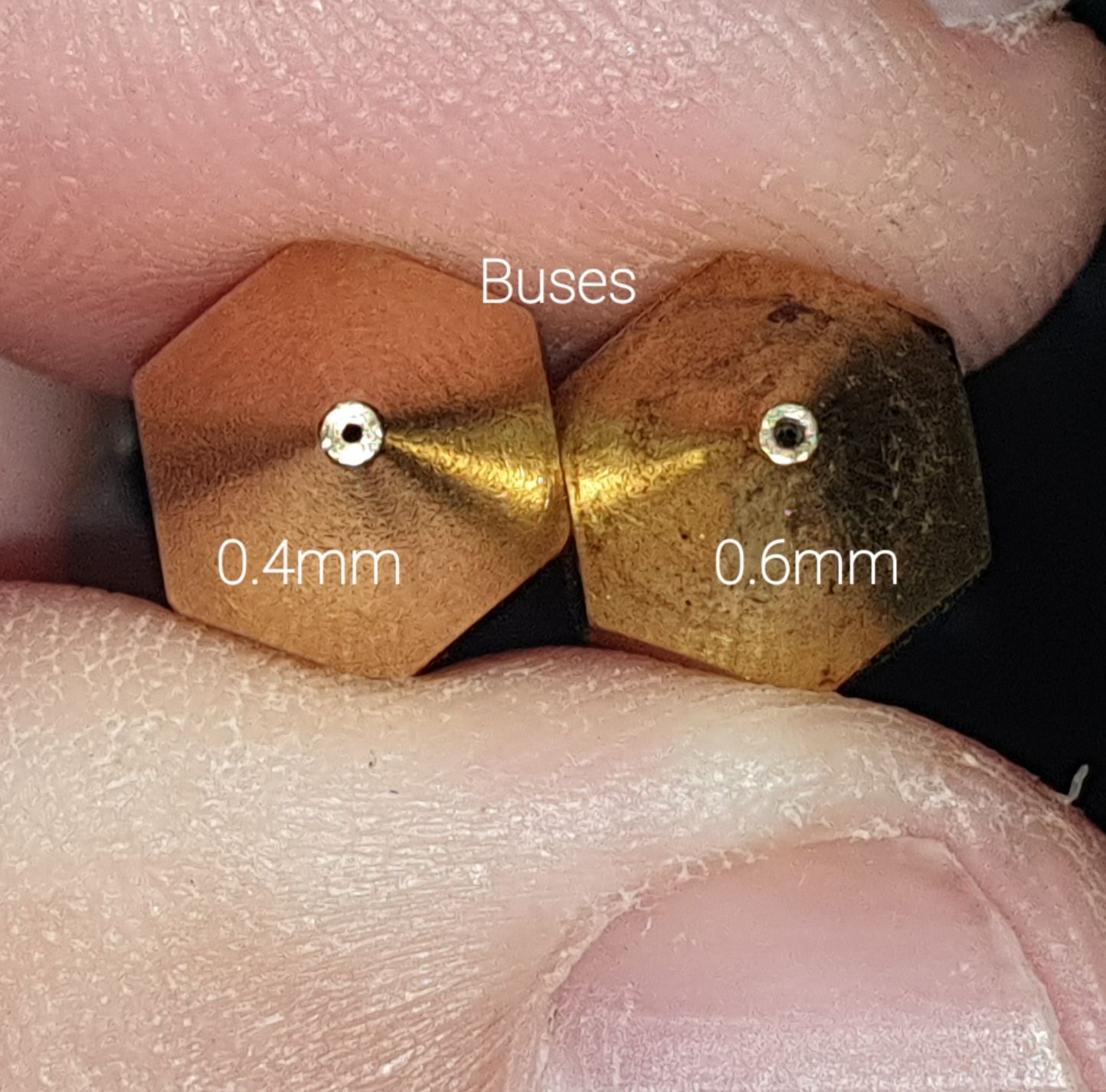

Jonathan06 Posté(e) Janvier 5, 2021 Partager Posté(e) Janvier 5, 2021 (modifié) Pour faire simple depuis la réception de ma D12, je galère pour la régler, rien y fait, je règle un problème et ca génère un autre. Il y a deux sujet qui traite de mes déboire. Finalement, la buse livrée sur ma D12 c'était une 0.6mm au lieu d'une 0.4mm. La buse de droite sur la photo c'est celle qui était montée sur mon imprimante. Je viens de la remplacer, je ferrai des tests dans la foulé. Par contre j'ai était surpris de trouver un petit bout de tube PTFE dans la buse, et j'en avais pas sur la 0.4mm. Du coup j'ai galéré à la sortir pour la mettre dans la 0.4mm neuve. Ca se vend à part ces tubes PTFE? ca se trouve où? D'ailleurs j'en profite pour demander si quelqu'un à un lien où acheter des buses compatibles D12... Modifié (le) Janvier 5, 2021 par Jonathan06 1 1 Lien vers le commentaire Partager sur d’autres sites More sharing options...
Aznard Posté(e) Janvier 5, 2021 Partager Posté(e) Janvier 5, 2021 Hello ! J'ai eu exactement la même chose. Pas pratique pour la configuration... Le tube ptfe tu le trouves sur aliexpress, mais attend l'arrivage de buse toute prête. Je ne pense pas que d'insérer le ptfe à la main soit précis ou utile. Pour l'instant rien de compatible avec la D12 car ces buses mesure 17mm. Tu trouveras que des mk10 ou 12 mesurant 13mm de long. Le shop wanhao sur aliexpress en vend mais avec 12€ de FDP PAR ARTICLE... 1 Lien vers le commentaire Partager sur d’autres sites More sharing options...
Rene6442 Posté(e) Janvier 6, 2021 Partager Posté(e) Janvier 6, 2021 Hello, Je pense avoir une 0.6 aussi sur ma D12 mais je n'ai encore rien trouvé de précis pour la mesurer Les buses Nitro de chez Hotend.fr sont compatible normalement !https://www.hotends.fr/fr/accessoires/52-buse-nitro-020-mm.html Je viens d'en commandé une à voir après remplacement ce que ça donne Lien vers le commentaire Partager sur d’autres sites More sharing options...

Rene6442 Posté(e) Janvier 7, 2021 Partager Posté(e) Janvier 7, 2021 Attention ! Si je ne me trompe pas les buse MK10 sont en filetage M7 Et la buse de la D12 en M6 il me semble Citation Buse Nitro 0.40 mm , pour filaments 1.75 mm Filetée en M6 Lien vers le commentaire Partager sur d’autres sites More sharing options...

Jonathan06 Posté(e) Janvier 12, 2021 Auteur Partager Posté(e) Janvier 12, 2021 Moi je pense que que ca sera pareil quelque soit la marque qu'on achète. L'impression 3D ce n'est pas du plug&play. Perso, à part les galères que j'ai eu à cause d'une buse de 0.6 au lieu de 0.4, la mienne fonctionne très bien pour l'insntant. J4ai des problèmes mais ces problèmes là je les aurai quelque soit l'imprimante. Dans tout les cas à partir du moment ou on génère sois même un gcode on peut foirer des impression, car avec les milliers de réglages et de configurations possibles, il faut pratiquement refaire des réglages systématiquement pour adapter notre gcode au cas de figure actuel. Moi c'est ce genre de problème que je rencontre actuellement. Moi je me dis qu'à partir du moment où le gcode fourni par wanhao donne de bons résultat, c'est que le problème est probablement au niveau de notre réglage de slicer. Faites le bilan des problèmes que vous voyez à droite et à gauche et vous verrez qu'il n 'y a pas tant de problèmes que ca avec cette D12. Voilà, ce n'est que mon avis qui pourrait changer si le choses changent d'ici là. Lien vers le commentaire Partager sur d’autres sites More sharing options...

Jonathan06 Posté(e) Janvier 12, 2021 Auteur Partager Posté(e) Janvier 12, 2021 (modifié) Personnellement elle est 10 fois mieux que ma homemade. Depuis que j'ai mis une vraie buse de 0.4mm je n'ai pas de problème particulier. J'ai juste les mêmes problèmes qu'avec n'importe quel imprimante. Le dernier problème que j'ai eu c'était parceque j'imprimais une paroi de 1mm avec une largeur de 0.4mm, du coup le slicer me foutait deux traies avec un tout petit espace entre les deux. Mais ca ce n'est pas du à l'imprimante... J'ai passé pas mal de temps à régler ma D12 pour avoir des cotes bien respectées car j'avais des pièces qui devait bien s'emboiter. Encore une fois ca aurait été pareil avec une autre imprimante. Sincèrement j'ai eu des cartons de ratage avec mes utlimaker à plusieurs milliers d'euros. Modifié (le) Janvier 12, 2021 par Jonathan06 Lien vers le commentaire Partager sur d’autres sites More sharing options...
