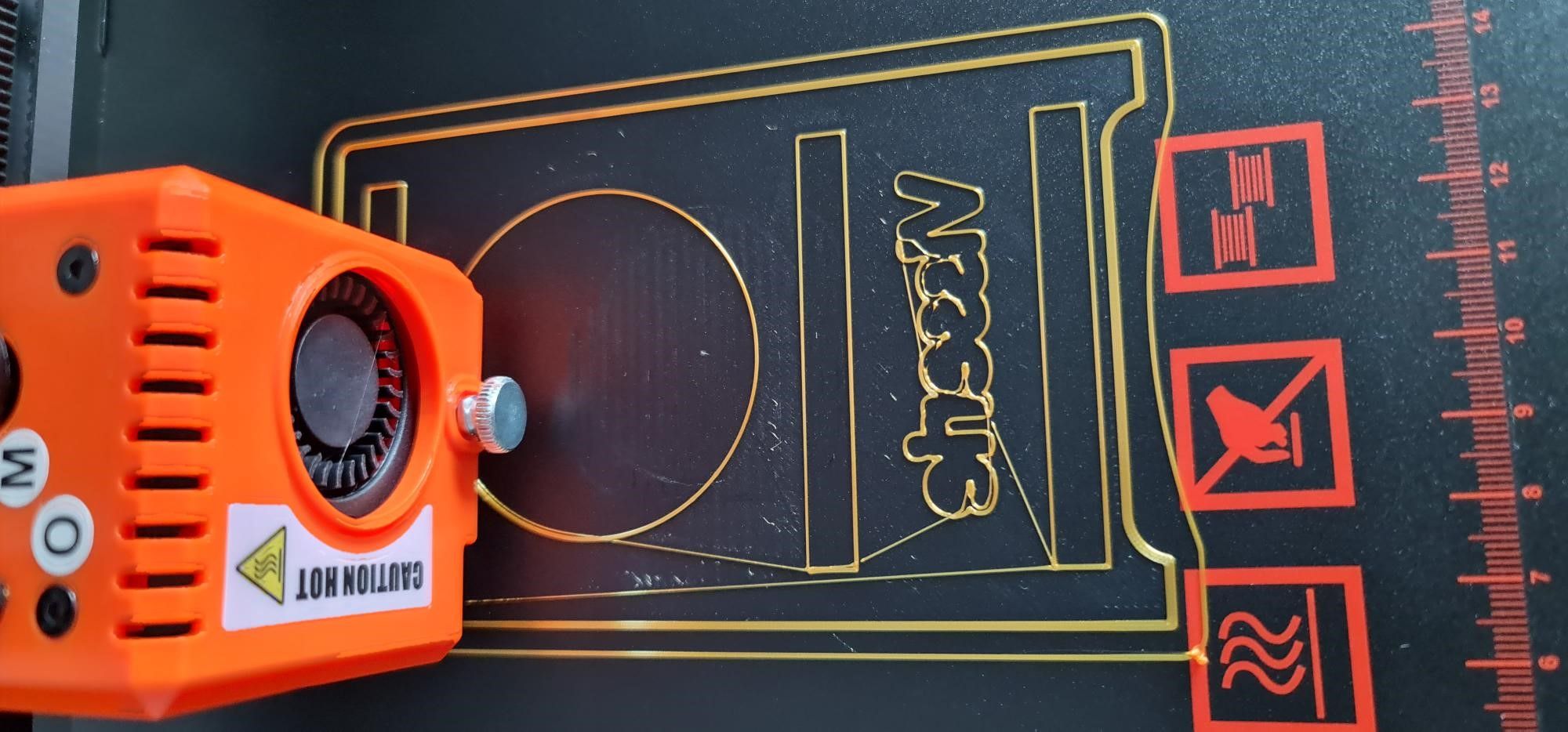

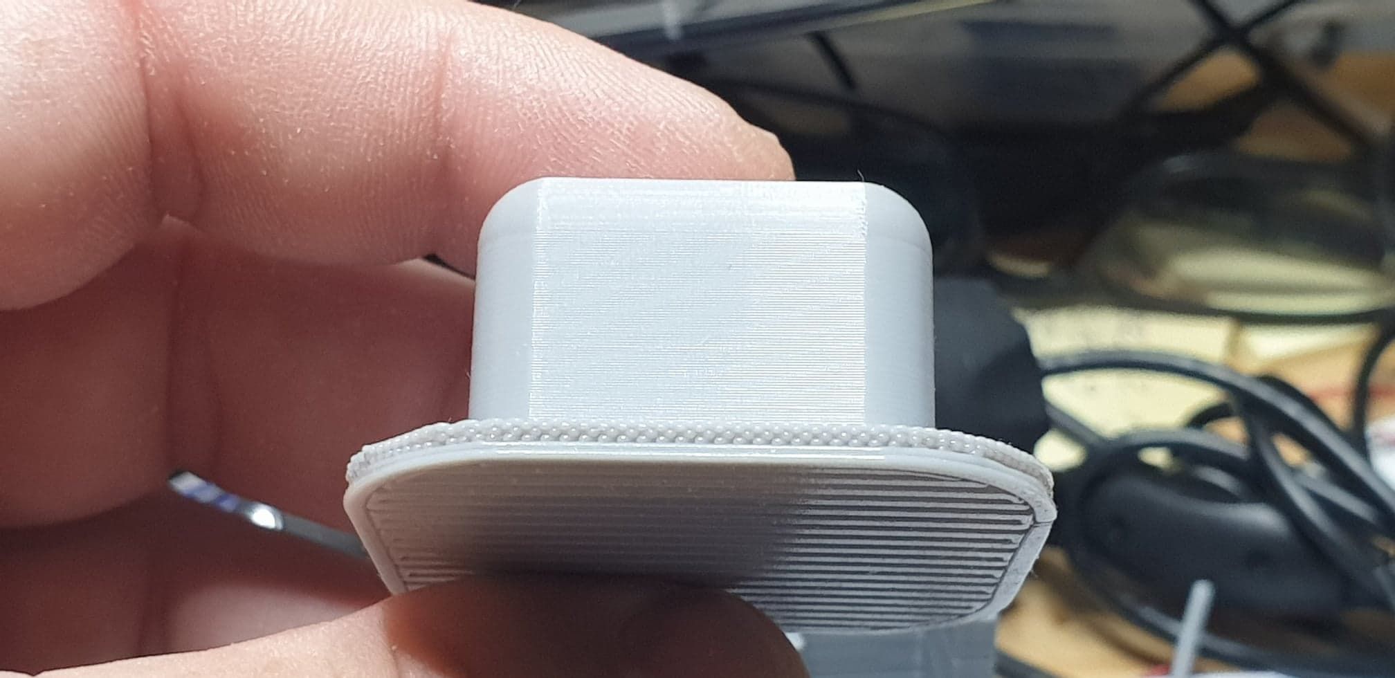

jerem59120 Posté(e) Avril 20, 2021 Posté(e) Avril 20, 2021 (modifié) Bonjour à tous, Je viens de finir le montage de la mienne et je suis super content du up en comparaison à mon ender 3 pro ma première impression est en cours et au vu de l'épaisseur des couches du raft je me pose la question sur le type de buse monté sur la machine. J'ai eu une buse de remplacement avec mais très difficile de mesurer le diamètre du trou... Comment vous faite pour vérifier ça? Pour info dans la buse de rechange je n'ai pas de PTFE comme j'ai pu lire plus haut. Hum je me réveille ce matin l'impression c'est stoppée à 96% j'ai du éteindre et rallumer pour reprendre Modifié (le) Avril 21, 2021 par jerem59120
Jonathan06 Posté(e) Avril 21, 2021 Auteur Posté(e) Avril 21, 2021 (modifié) Bonjour, Pour commencer change de carte mémoire si tu ne veux pas que ça plante. Prend une une carte mémoire de qualité. Tu as sûrement une tête V2, dans ce cas le diamètre du trou est normalement écrit sur la buse elle même. Contrairement à la V1 il n'y avait rien décrit sur la buse. Modifié (le) Avril 21, 2021 par Jonathan06
jerem59120 Posté(e) Avril 21, 2021 Posté(e) Avril 21, 2021 Hello, Merci pour ta réponse je suis justement la dessus, je change de carte avant de relancer une impression. Par contre j'ai bien scruté la buse et il n'y a aucune indication dessus!
Jonathan06 Posté(e) Avril 21, 2021 Auteur Posté(e) Avril 21, 2021 il y a 15 minutes, jerem59120 a dit : Hello, Merci pour ta réponse je suis justement la dessus, je change de carte avant de relancer une impression. Par contre j'ai bien scruté la buse et il n'y a aucune indication dessus! et sur celle de rechange il y a qlq chose d'ecrit?

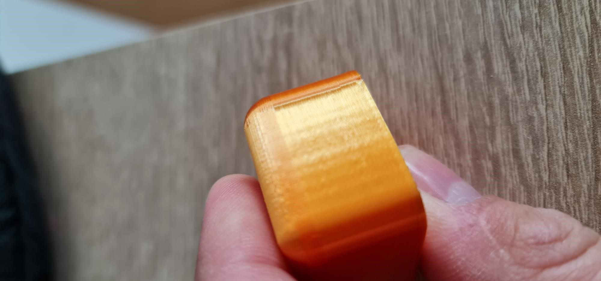

Jonathan06 Posté(e) Avril 21, 2021 Auteur Posté(e) Avril 21, 2021 il y a 1 minute, jerem59120 a dit : non absolument rien Tu as imprimé le benchy ou le cube? si oui mets nous une photo de bonne qualité je te dis si tu as la bonne buse.

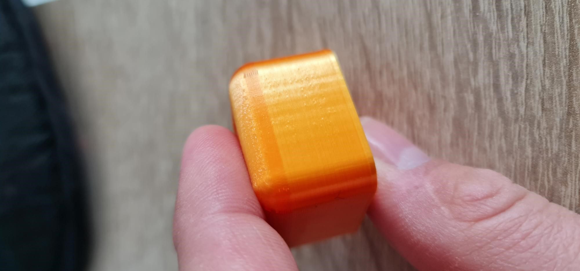

Jonathan06 Posté(e) Avril 21, 2021 Auteur Posté(e) Avril 21, 2021 C'est clair que le benchy n'est pas beau. le cube ca va encore mais le benchy! C'est le gcode fourni dans la carte sd? tu n'a rien modifié? Le filament tu viens de l'acheter ou il est un peu vieux? Si c'est juste la hauteur du radeau qui te fait penser à une buse de mauvaise taille, ne t'inquiète pas c'est normal, il a été slicé comme ca. regardes le radeau de mon cube, et regardes ce que je veux dire par une photo de qualité pour arriver à voir les couches!
jerem59120 Posté(e) Avril 21, 2021 Posté(e) Avril 21, 2021 oui c'est le Gcode de la sd sans modif de ma part. Mon PLA n'est pas très vieux et stocké sans humidité à température ambiante de marque Sunlu C'est effectivement le raft et aussi la lecture du forum ^^ j'ai refait des photos;
Jonathan06 Posté(e) Avril 21, 2021 Auteur Posté(e) Avril 21, 2021 Ton cube est nikel, par contre je ne sais avec quelle température tu imprimes? j'imagine que tu es à 210°C? pour info sur la D12 moi j'imprime le pla à 200°C.
jerem59120 Posté(e) Avril 21, 2021 Posté(e) Avril 21, 2021 donc pour toi j'ai bien une buse de 0.4? J'ai laissé la température de base du fichier et de mémoire il a été configuré à 190° peux-tu jeter un oeil à mes Gcode de démarrage et de fin? je constate que la buse commence à chauffer seulement quand le plateau est arrivé à température, j'aimerais que les deux chauffe en même temps. Gcode de démmarrage; G92 E0 ; Reset Extruder G28 ; Home all axes G1 Z2.0 F3000 ; Move Z Axis up little to prevent scratching of Heat Bed G1 X0.1 Y20 Z0.3 F5000.0 ; Move to start position G1 X0.1 Y200.0 Z0.3 F1500.0 E15 ; Draw the first line G1 X0.4 Y200.0 Z0.3 F5000.0 ; Move to side a little G1 X0.4 Y20 Z0.3 F1500.0 E30 ; Draw the second line G92 E0 ; Reset Extruder G1 Z2.0 F3000 ; Move Z Axis up little to prevent scratching of Heat Bed G1 X5 Y20 Z0.3 F5000.0 ; Move over to Gcode de fin; M104 T0 S0 M104 T1 S0 M140 S0 G92 E1 G1 E-1 F300 G28 X0 Y0 M84

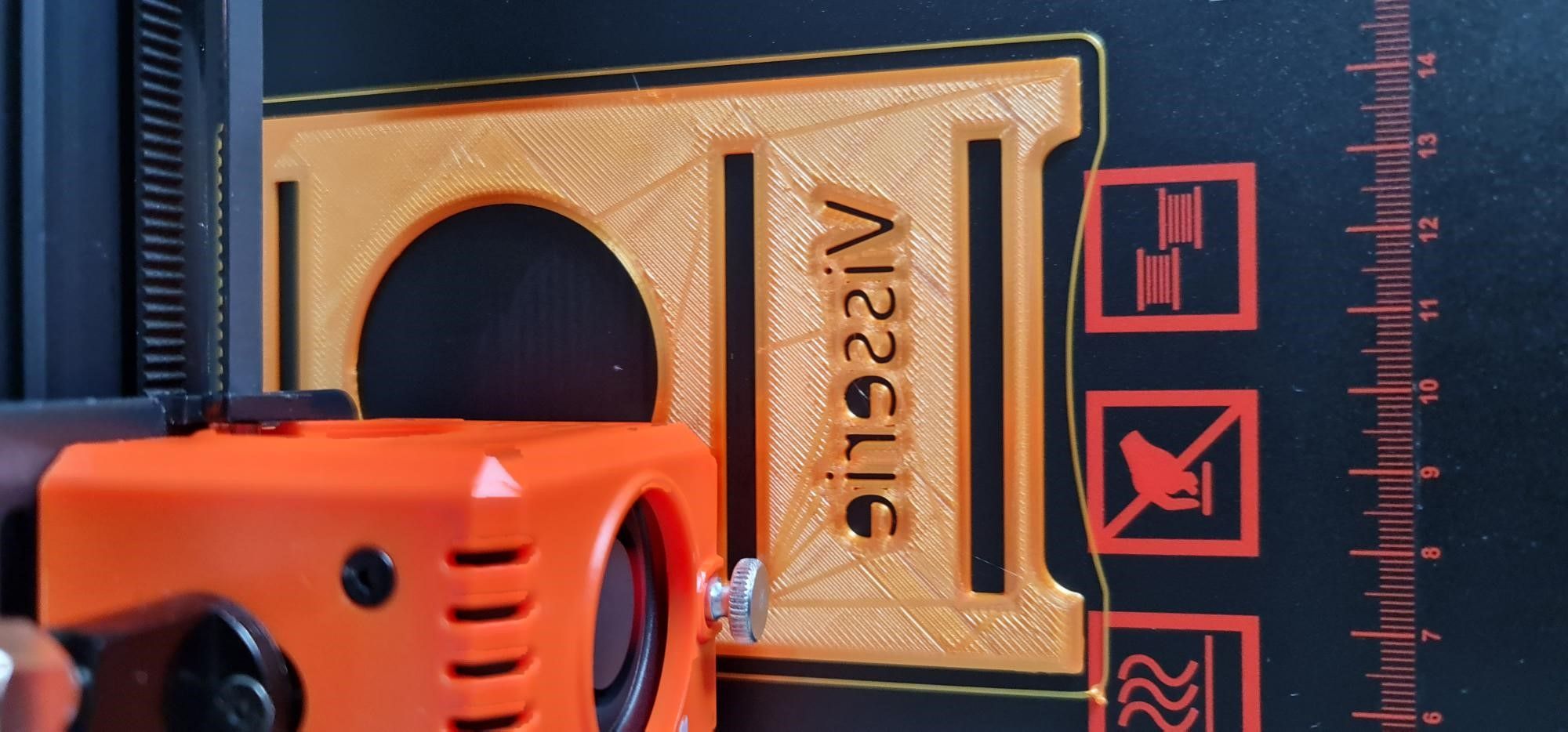

jerem59120 Posté(e) Avril 21, 2021 Posté(e) Avril 21, 2021 (modifié) top merci encore une question ^^ Je viens de lancer cette impression qui me posait problème sur mon ender 3 pro ( dû à un problème de défaut sur le profile de l'axe Y) et je ne trouve pas le paramètre pour éviter d'avoir ce trait entre le cercle et le rectangle, j'ai pourtant bien activé la rétractation. TU peux m'aider? évidemment les traits son visible sur toute l'impression du coup Modifié (le) Avril 21, 2021 par jerem59120

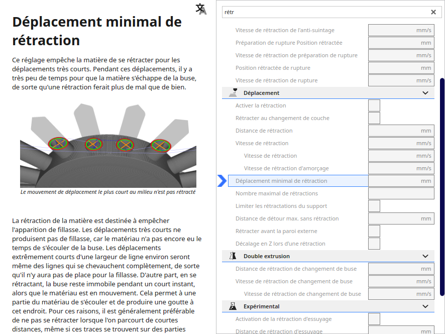

chacha007 Posté(e) Avril 21, 2021 Posté(e) Avril 21, 2021 (modifié) il y a 46 minutes, jerem59120 a dit : top merci encore une question ^^ Je viens de lancer cette impression qui me posait problème sur mon ender 3 pro ( dû à un problème de défaut sur le profile de l'axe Y) et je ne trouve pas le paramètre pour éviter d'avoir ce trait entre le cercle et le rectangle, j'ai pourtant bien activé la rétractation. TU peux m'aider? évidemment les traits son visible sur toute l'impression du coup essayes avec 7mm de distance de rétraction et "décalage en Z lors d'une rétraction" décochée. la rétraction de 3mm du profil cura fourni par wanaho est trop faible, étonnant qu'ils ne l'ai pas changée.. Modifié (le) Avril 21, 2021 par chacha007 1
PPAC Posté(e) Avril 21, 2021 Posté(e) Avril 21, 2021 Salutation ! @jerem59120 Si tu ne l'as pas encore fait, je te recommande d'installer via la place de marché de Cura, l'extension «Cura Settings Guide». Cela permet d'avoir des informations très utiles concernant les différents paramètres. Et mettre la visibilité des paramètres a "All" Et je pense que tu cherche cela :
