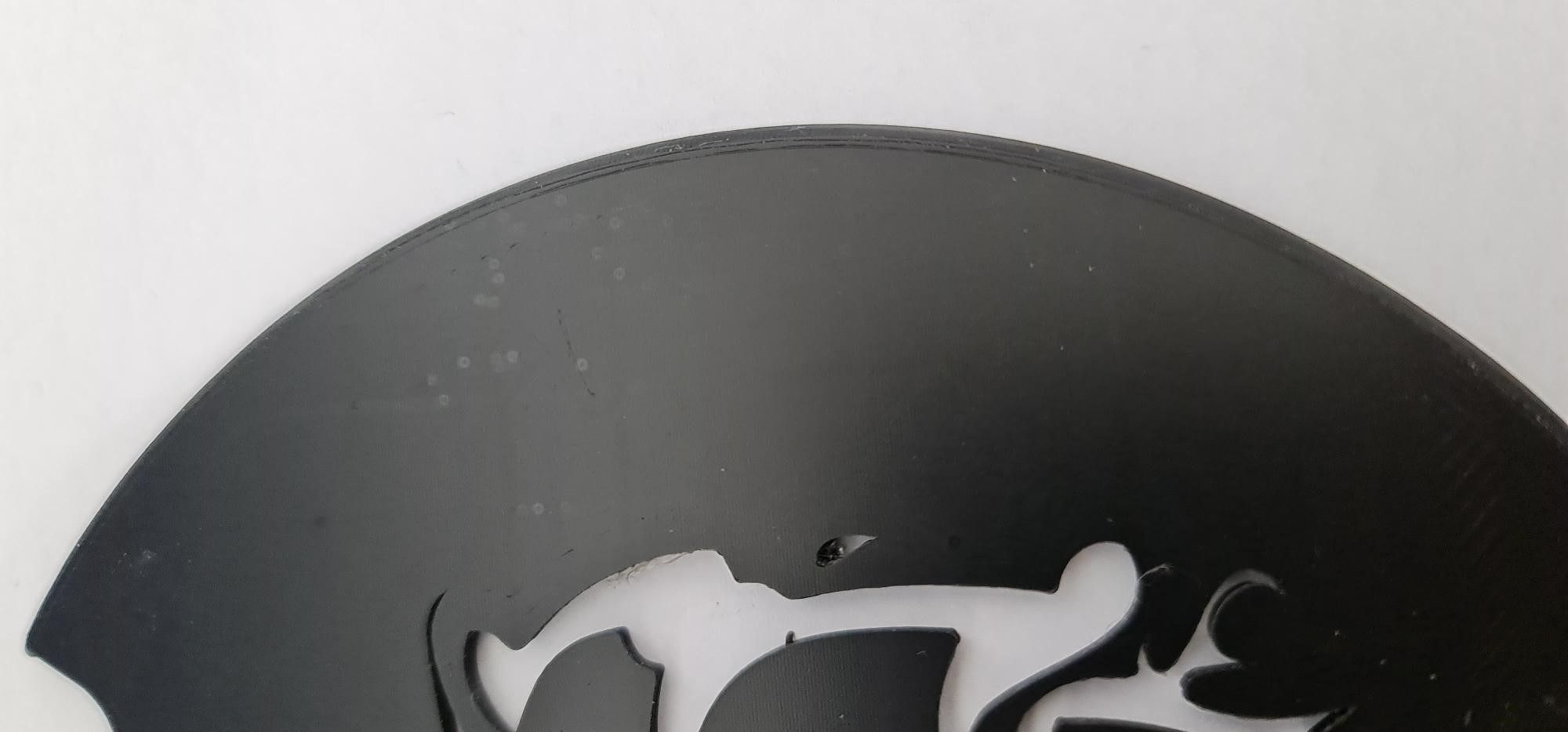

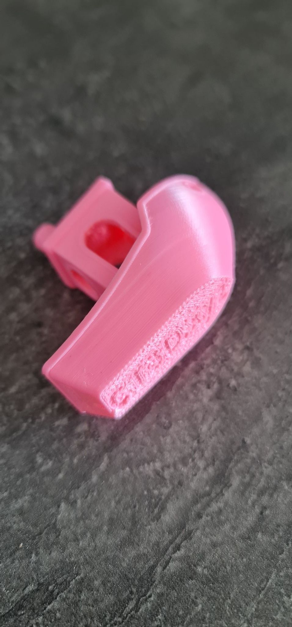

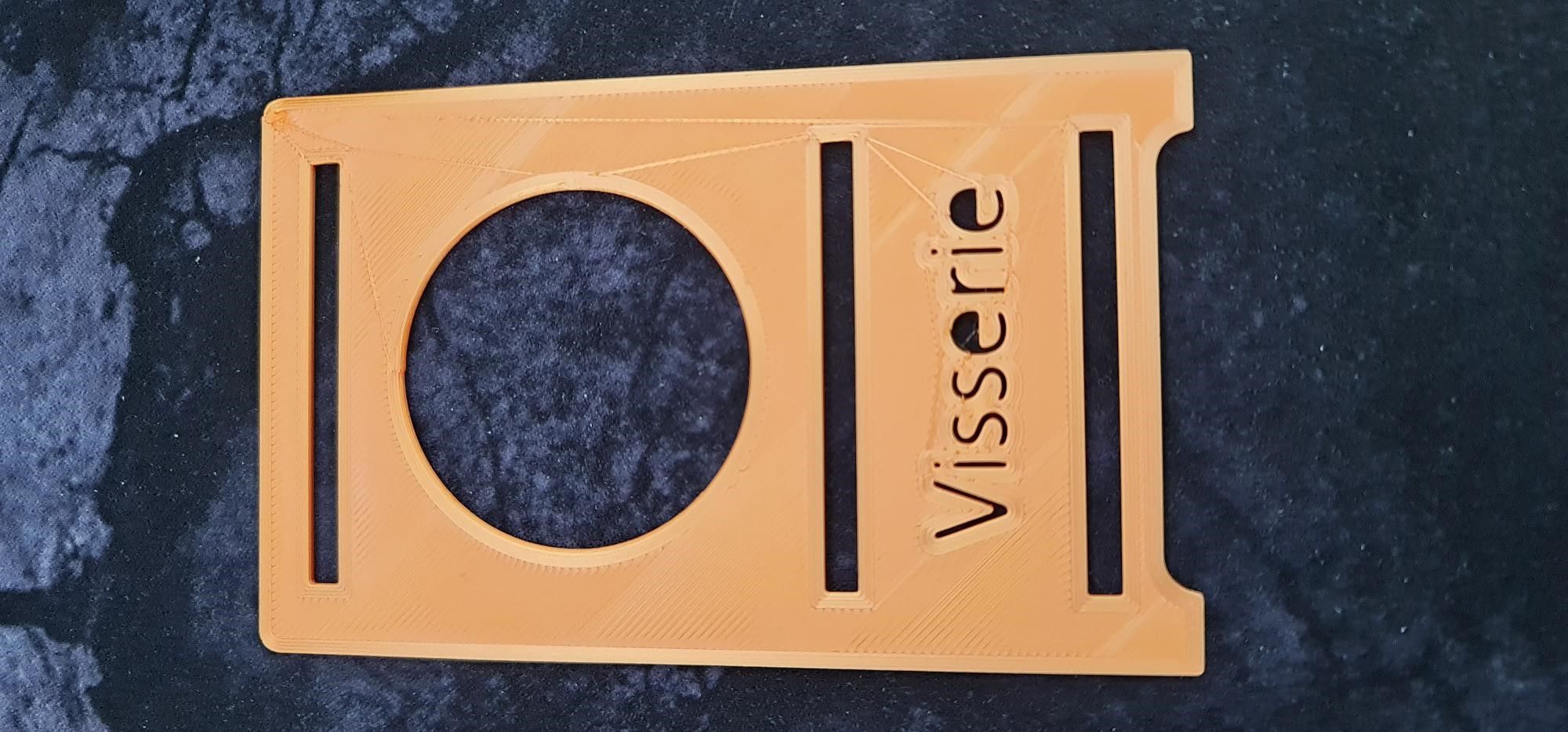

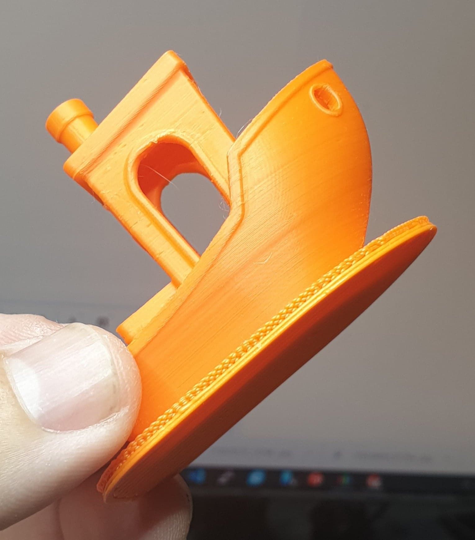

jerem59120 Posté(e) Avril 21, 2021 Posté(e) Avril 21, 2021 c'est top et super bien expliqué merci Encore une question, j'ai déjà réussi à imprimer avec mon ender 3 sans voir les traits des couches sur la face en contact avec le Bed (voire photo de la pièce noire) la je trouve que sur mon impression (photo de la pièce orange) on voit beaucoup les couches selon vous est normal? est-ce dû simplement à la couleur ou a un réglage? Pour info les seul trait visible sur la pièce noir correspondent exactement a la texture du PEI que j'utilise sur l'ender
Jonathan06 Posté(e) Avril 21, 2021 Auteur Posté(e) Avril 21, 2021 Je dirais que peut être à certains endroit tu es un peu loin du bed, mais sinon ca me semble pas mal du tout. Essaye de rapprocher un poile la buse du bed pour mieux écraser la première couche.

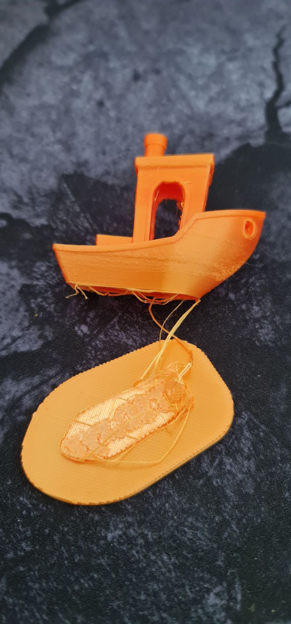

jerem59120 Posté(e) Avril 21, 2021 Posté(e) Avril 21, 2021 (modifié) ça marche merci, tu aurais une photo d'impression coté bed pour comparer? Bon j'ai relancé le benchy, il avait bien commencé a 190C de base je l'ai passé a 205C je le trouvais un poil mieux mais au moment de le decoller du plateau catastrophe! Modifié (le) Avril 21, 2021 par jerem59120

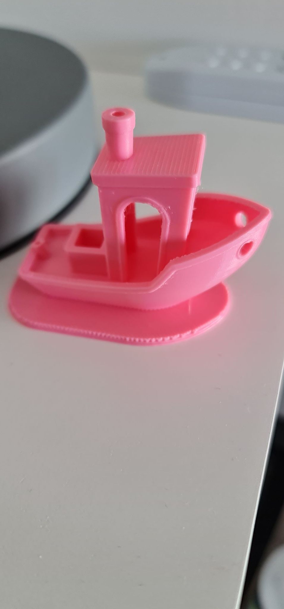

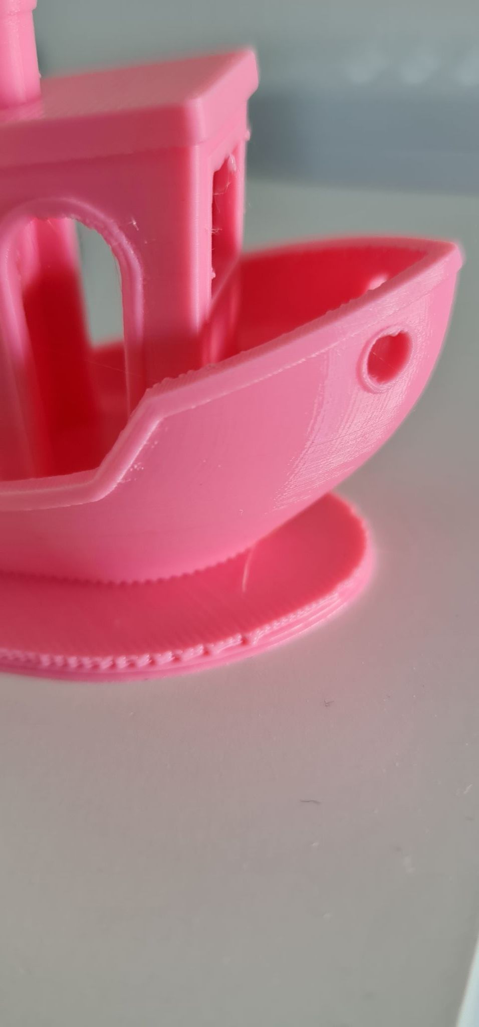

Jonathan06 Posté(e) Avril 21, 2021 Auteur Posté(e) Avril 21, 2021 (modifié) Je te rassure, sur le gcode fourni, il m'est aussi impossible de décoller mon Benchy ou mon cube du radeau. La preuve en photo Par contre je ne comprend pas pourquoi ton état e surface n'est pas bon! Pour moi ca ressemble à un problème de température ou de refroidissement. Tu devrais imprimer une tour de température avec ce filament pour trouver la meilleur température. Modifié (le) Avril 21, 2021 par Jonathan06
jerem59120 Posté(e) Avril 21, 2021 Posté(e) Avril 21, 2021 Alors d'accord mais ta qualité d'impression et juste parfaite, j'en suis loin! Tu penses que c'est un problème de température ? Tu l'as imprimé avec quelle marque de filament ?
Jonathan06 Posté(e) Avril 21, 2021 Auteur Posté(e) Avril 21, 2021 (modifié) il y a 4 minutes, jerem59120 a dit : Alors d'accord mais ta qualité d'impression et juste parfaite, j'en suis loin! Tu penses que c'est un problème de température ? Tu l'as imprimé avec quelle marque de filament ? Par contre je ne comprend pas pourquoi ton état de surface n'est pas bon! Pour moi ca ressemble à un problème de température ou de refroidissement. Tu devrais imprimer une tour de température avec ce filament pour trouver la meilleur température. Moi j'imprime avec du PLA wanhao ou Grossiste3D, et j'ai le même résultat avec les deux. [EDIT] @jerem59120, a partir de la 2ème couches tes 2 ventilos tournent? Modifié (le) Avril 21, 2021 par Jonathan06
jerem59120 Posté(e) Avril 21, 2021 Posté(e) Avril 21, 2021 (modifié) Ok merci je termine mon print en cour et je lance une tour de tempé Oui c'est bien ça, a partir de la deuxième couche. Bon je ne comprends pas ce qu'il se passe, j'ai tenté d'imprimer une tour de température mais ça ne fonctionne pas, la température varie anormalement et j'ai eu une erreur 7! j'ai donc lancé un benchy pour voir si l'erreur 7 était dû à mon Gcode de tour de tempé et pas de problème, je relance la tour de température et à nouveaux erreur 7! J'ai mis le Gcode que j'utilise pour la tour de température au cas ou... WD12230M_Heat_tower_190-240_Bridge.gcode Modifié (le) Avril 21, 2021 par jerem59120
jerem59120 Posté(e) Avril 22, 2021 Posté(e) Avril 22, 2021 (modifié) Hello, J'ai voulu lancer un benchy avec du filament grossiste 3D pour voir et là j'ai un problème de sous extrusion... Je n'arrive pas a interpreter le step de mes mon extrudeur pour faire le calcul.... Quand j'envoie un M503 j'ai ceci en retour; >>> M503 SENDING:M503 echo: G21 ; Units in mm echo:Filament settings: Disabled echo: M200 D3.00 echo: M200 T1 D3.00 echo: M200 D0 echo:Steps per unit: echo: M92 X80.00 Y80.00 Z400.50 echo: M92 T0 E381.00 M92 T1 E381.00 echo:Maximum feedrates (units/s): echo: M203 X200.00 Y200.00 Z4.00 echo: M203 T0 E70.00 M203 T1 E70.00 echo:Maximum Acceleration (units/s2): echo: M201 X500 Y500 Z100 echo: M201 T0 E1000 M201 T1 E1000 echo:Acceleration (units/s2): P<print_accel> R<retract_accel> T<travel_accel> echo: M204 P500.00 R500.00 T500.00 echo:Advanced: S<min_feedrate> T<min_travel_feedrate> B<min_segment_time_us> X<max_xy_jerk> Z<max_z_jerk> E<max_e_jerk> echo: M205 S0.00 T0.00 B20000 X20.00 Y20.00 Z0.40 E5.00 echo:Home offset: echo: M206 X0.00 Y0.00 Z0.00 echo:Hotend offsets: echo: M218 T1 X0.00 Y0.00 echo: M420 S0 echo:Endstop adjustment: echo: M666 echo:PID settings: echo: M301 P17.54 I0.73 D105.35 echo:Z-Probe Offset (mm): echo: M851 Z0.00 echo:enqueueing "M105" echo:enqueueing "M105" Je vois E381 cette valeur me semble bizarre rapport au tuto, pouvez vous m'aider? j'ai mesuré 94mm je devrais donc faire; (381x100)/94 ? Modifié (le) Avril 22, 2021 par jerem59120
Jonathan06 Posté(e) Avril 22, 2021 Auteur Posté(e) Avril 22, 2021 Si tu es bien avec un filament et pas bien avec un autre ce n'est pas les step/MM qu'il faut toucher mais le debit sous cura. Il te faut imprimer un cube en mode spirale sans remplissage avec une largeur de ligne de 0.4mm et mesurer l'épaisseur de la parroi imprimée, tu modifie le débit pour avoir entre 0.44mm et 0.45mm.
jerem59120 Posté(e) Avril 22, 2021 Posté(e) Avril 22, 2021 (modifié) d'accord je comprends juste là je voulais faire ce reglage que je n'avais pas encore fait et j'ai fait pire que mieux... quand je fais G1 E100 F120 cela ne me sort que quelques mm de filament en sorti d'extrudeur... c'est bon ce "pb" est réglé Modifié (le) Avril 22, 2021 par jerem59120
Jonathan06 Posté(e) Avril 22, 2021 Auteur Posté(e) Avril 22, 2021 je te déconseille de toucher les steps/mm, mais à toi de voir.
jerem59120 Posté(e) Avril 22, 2021 Posté(e) Avril 22, 2021 ah mince! je pensais que ça faisait partir des réglages a faire... là j'ai bien 10cm quand j'envoie la commande ce n'etait pas le cas avant
Jonathan06 Posté(e) Avril 22, 2021 Auteur Posté(e) Avril 22, 2021 il y a 12 minutes, jerem59120 a dit : ah mince! je pensais que ça faisait partir des réglages a faire... là j'ai bien 10cm quand j'envoie la commande ce n'etait pas le cas avant Oui c'est un réglage à faire surtout sur les imprimantes qu'on construit sois même où qui a un gros problème. La D12 je pense bien la connaitre, et les réglages d'origines sont pas mal du tout, et tu n'as vraiment pas besoin de modifier celà. Par contre ce qu'il faut faire à chaque changement de filament c'est le calibrage via le débit sous Cura car le diamètre des filament change des fois d'une bobine à l'autre dans la même marque. La procédure je te l'ai déjà expliqué dans mon message précédent.
jerem59120 Posté(e) Avril 22, 2021 Posté(e) Avril 22, 2021 (modifié) Ça marche merci pour tes réponses j'ai pu imprimer un benchy au top avec ce réglage je voudrais tester le cube dont tu parles tu aurais un fichier en particulier? même question pour la tour de température ? Modifié (le) Avril 22, 2021 par jerem59120 1
