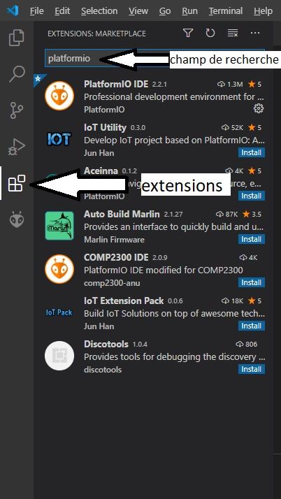

remibora Posté(e) Février 11, 2021 Partager Posté(e) Février 11, 2021 Salut, Il est fort possible que tu n'aies pas installé l'extension Platformio. Si tu n'as pas la tête d'alien à gauche, ce sera confirmé. Dans ce cas, tu cliques sur l'icone extensions et tu entres platformio dans le champ de recherche. Il suffit alors de cliquer sur l'icone Install de l'extension Platformio IDE (1ère de la liste). Tu peux en profiter pour installer l'extension Auto Build Marlin. Citation Lien vers le commentaire Partager sur d’autres sites More sharing options...

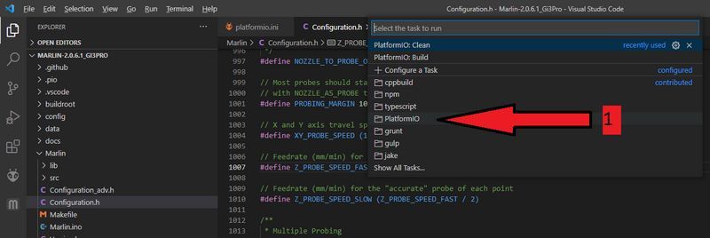

jo7871 Posté(e) Février 11, 2021 Auteur Partager Posté(e) Février 11, 2021 (modifié) Bonjour,oui c’était bien installé, quand je valide "Terminal->run Build task" j'obtiens une fenêtre,désolé mais je patauge. Jo Modifié (le) Février 11, 2021 par jo7871 Lien vers le commentaire Partager sur d’autres sites More sharing options...

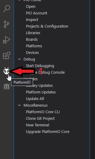

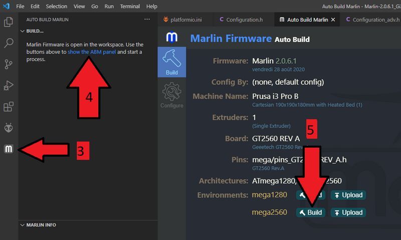

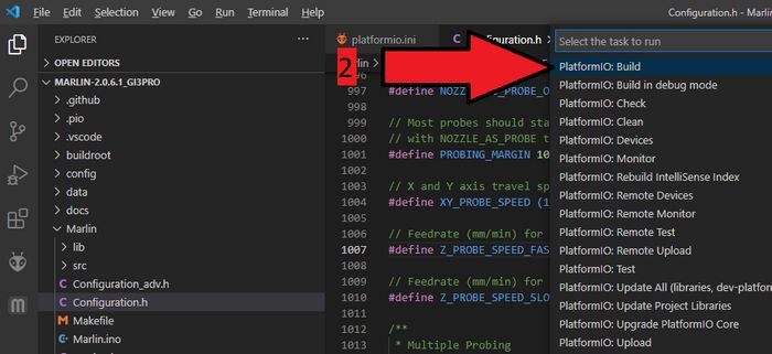

remibora Posté(e) Février 11, 2021 Partager Posté(e) Février 11, 2021 (modifié) Salut, Effectivement, une fenêtre apparait, celle-ci: Citation lorsque tu cliques sur la ligne 1, tu auras ceci: Citation Tu n'as plus qu'à cliquer sur Platformio: Build Sinon, il y a la méthode pour les enfants de moins de 8ans (ne le prends pas mal, j'aime bien charrier...): tu installes l'extension Auto Build Marlin (voir message précédent) et tu cliques sur les repères 3,4 et 5. Citation Modifié (le) Février 11, 2021 par remibora Lien vers le commentaire Partager sur d’autres sites More sharing options...

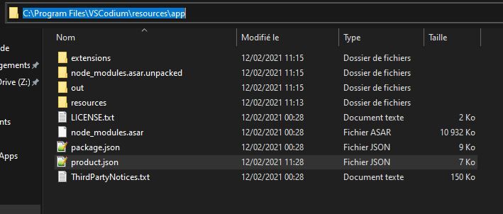

fran6p Posté(e) Février 12, 2021 Partager Posté(e) Février 12, 2021 Le plus simple après avoir installé VSC (ou VSCodium) est d'installer l'extension «Auto Build Marlin» qui installera automatiquement l'extension «Platformio» Je viens de le vérifier à partir de VSCodium (il faut toutefois modifier dans le fichier product.json les liens pour accéder au market de VSCode ) : Citation "extensionsGallery": { "serviceUrl": "https://marketplace.visualstudio.com/_apis/public/gallery", "itemUrl": "https://marketplace.visualstudio.com/items" }, Pourquoi VSCodium ? Avoir un peu moins de «télémétrie» remontant vers Microsoft. Lien vers le commentaire Partager sur d’autres sites More sharing options...
jo7871 Posté(e) Février 12, 2021 Auteur Partager Posté(e) Février 12, 2021 Bonsoir,merci pour votre aide,j'ai installé "vscodium" j'ai trouvé dans le fichier "product.json"ces lignes: "extensionsGallery": { "serviceUrl": "https://open-vsx.org/vscode/gallery", "itemUrl": "https://open-vsx.org/vscode/item" }, je dois rajouter ou cela correspond. Jo Lien vers le commentaire Partager sur d’autres sites More sharing options...
jo7871 Posté(e) Février 13, 2021 Auteur Partager Posté(e) Février 13, 2021 (modifié) Bonjour,j'ai réussi a installer Platformio.ini ,mais platformio.core tente de s'installer sans succès, et après je suis embourbé ,pas doué je vous l'accorde. Jo oui elle est installé Modifié (le) Février 13, 2021 par jo7871 Lien vers le commentaire Partager sur d’autres sites More sharing options...
remibora Posté(e) Février 13, 2021 Partager Posté(e) Février 13, 2021 Salut, Je n'utilise pas VSCodium mais avec toutes les vues et les infos que j'ai fournies, je ne comprends pas comment tu ne peux pas y arriver avec VSCode. As-tu essayé d'installer l'extension Auto Build Marlin ? Lien vers le commentaire Partager sur d’autres sites More sharing options...

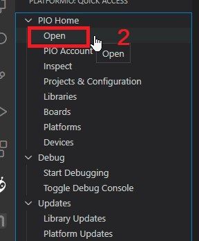

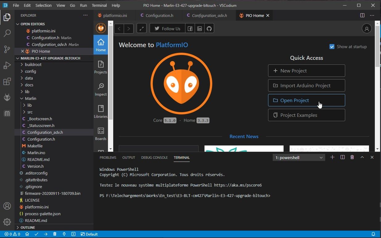

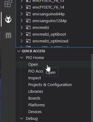

fran6p Posté(e) Février 13, 2021 Partager Posté(e) Février 13, 2021 Il y a 21 heures, jo7871 a dit : je dois rajouter ou cela correspond. Il faut remplacer le marché des extensions VSCodium par celui de Microsoft : Citation "extensionsGallery": { "serviceUrl": "https://marketplace.visualstudio.com/_apis/public/gallery", "itemUrl": "https://marketplace.visualstudio.com/items" }, Bizarre que tu n'y arrives pas que ce soit avec VSC ou VSCodium. Une fois VSCodium installé et la modification faite dans le fichier product.json, j'ai installé seulement l'extension «AutoBuildMarlin», Platformio s'est installé tout seul. Un clic sur l'icone «fourmi» puis «open» pour ouvrir Platformio. Dans l'onglet PIO Home, choix du dossier contenant le fichier platformio.ini à la racine et le dossier Marlin via «Open Project». Une fois ce projet ouvert, double-clic sur les trois fichiers platformio.ini, configuration.h et configuration_adv.h afin que ces onglets restent en permanence ouverts. Modifications dans les fichiers si nécessaires puis compilation (clic sur le coche) ou sélection de l'extension ABM, clic sur le marteau… Lien vers le commentaire Partager sur d’autres sites More sharing options...
jo7871 Posté(e) Février 13, 2021 Auteur Partager Posté(e) Février 13, 2021 (modifié) j'ai eu la fenêtre platformio, je sais pas comment j'ai fait, mais je l'ai perdu je n'arrive pas a la ré ouvrir, je n'arrive pas a intaller platformio.core Modifié (le) Février 13, 2021 par jo7871 Lien vers le commentaire Partager sur d’autres sites More sharing options...

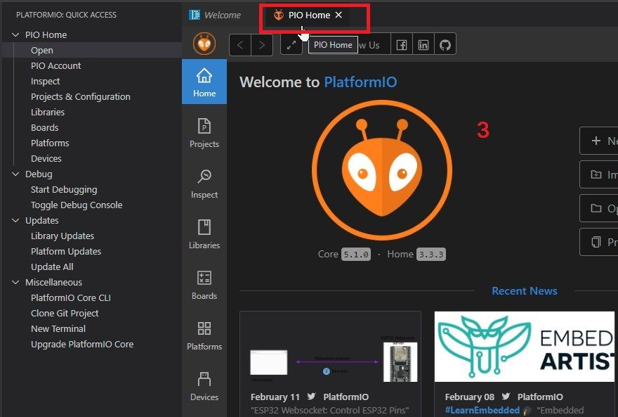

fran6p Posté(e) Février 14, 2021 Partager Posté(e) Février 14, 2021 (modifié) Il y a 17 heures, jo7871 a dit : j'ai eu la fenêtre platformio, je sais pas comment j'ai fait, mais je l'ai perdu je n'arrive pas a la ré ouvrir, Un premier clic sur l'icone «fourmi», ensuite «open» et tada : Il y a 17 heures, jo7871 a dit : je n'arrive pas a intaller platformio.core Que vient faire «platformio Core» ? L'extension est «platformio IDE». Autre chose, en observant ta barre des tâches, quelle version de Windows utilises-tu? Pour moi on dirait une ancienne version de Windows (Vista ?). Si c'est le cas, ça peut poser quelques problèmes Mes yeux n'étant plus de toute première jeunesse, ton image n'étant pas agrandissable, j'ai un peu de mal à voir si l'extension est vraiment installée. En tout cas, si l'icone «fourmi» (certains y voient un alien mais comme jusqu'à maintenant on est pas sûr qu'ils existent…), n'est pas dans la liste des extensions installées alors elle ne doit pas l'être. Quels messages s'affichent quand tu cliques sur «install» après avoir sélectionné l'extension «Plaformio IDE» dans le magasin des extensions ? La documentation officielle de PIO : https://docs.platformio.org/en/latest/integration/ide/vscode.html Modifié (le) Février 14, 2021 par fran6p Lien vers le commentaire Partager sur d’autres sites More sharing options...
