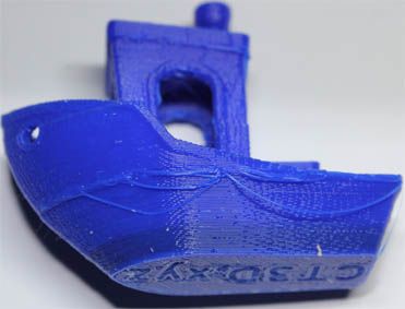

jo7871 Posté(e) Janvier 22, 2021 Auteur Partager Posté(e) Janvier 22, 2021 (modifié) Bonjour,j'ai passé un peu de temps a régler les perte de pas sur le Z puis sur le Y,et j'ai fini par imprimer mon premier modèle (bien connu )avec le fil fourni avec l'imprimante. Apparament j'ai eu un décalage sur le y par deux fois température buse:210°, table 50°,avance:50,débit:100. Vos critiques sont les bien venus pour pouvoir m'améliorer. Bien amicalement Jo Modifié (le) Janvier 22, 2021 par jo7871 Lien vers le commentaire Partager sur d’autres sites More sharing options...

remibora Posté(e) Janvier 27, 2021 Partager Posté(e) Janvier 27, 2021 Salut, Pourrais-tu fournir tes 2 fichiers GCode? pourrais tu joindre des photos de tes pièces? as-tu un évasement au pied de tes pièces (= pied d'éléphant)? Pour revenir sur ton test de bateau, tu as de gros décalages en X ou Y (cela dépend du sens d'impression). Cela peut expliquer les guirlandes sur la coque ... Tes courroies sont-elles suffisamment tendues? Lien vers le commentaire Partager sur d’autres sites More sharing options...

jo7871 Posté(e) Janvier 28, 2021 Auteur Partager Posté(e) Janvier 28, 2021 (modifié) Bonjour voici le résultat: la partie n°1 est écrasé (trop chaud?) elle mesure 2.5 mm au lieu de 3 mm,sur les parties inférieurs n°2 on peut constater une mauvaise adhésion du fil (pas de ventilateur pour refroidir la pièce?) j'ai quand même l'impression d'avoir des petits décalages,et c'est surtout la différence énorme la hauteur n°3 (Z). Jo pour la hauteur je viens de trouver: le diamètre du fil ,j'ai corrigé à 1.7,j'ai imprimé le début et la cote correspond,j'ai toujours ce soucis sur les phases type n°1,faut il les bannir et trans former comme le n°2 car lorsque l'imprimante arrive sur la partie carrè elle imprime dans le vide. merci, quel angle on dois faire affin d’optimiser l'impression,enfin :l'angle minimum vitae c'est une gorge pour recevoir un joint Modifié (le) Janvier 28, 2021 par jo7871 Lien vers le commentaire Partager sur d’autres sites More sharing options...
gerardm Posté(e) Janvier 28, 2021 Partager Posté(e) Janvier 28, 2021 (modifié) la forme 2 est une solution, l'autre solution tu demandes à ton slicer de créer des supports. Perso j'utilise le plus la forme 2 quand c'est possible, surface non fonctionnelle. Les supports consomment du fil et c'est tout un univers (moultes options) pour les utiliser. C'est un coup à prendre. Modifié (le) Janvier 28, 2021 par gerardm Lien vers le commentaire Partager sur d’autres sites More sharing options...
remibora Posté(e) Janvier 28, 2021 Partager Posté(e) Janvier 28, 2021 Salut @jo7871, Pour ton problème de cote Z, je pense que tu n'as pas suivi le point 4 de ce tuto parce que, lorsqu'on reprend les cotes théoriques et mesurées que tu as données, on voit qu'il y a un coefficient ~1.14 qu'il faudrait apporter à M92 Zzz.zz. Tu trouveras un cube de calibration ici. Après je suis d'accord avec ta remarque, pourquoi la mesure de déplacement de l'axe est correcte? mauvaise mesure / méthode? Par contre le lien entre le Ø du filament et la hauteur des pièces ne me parait pas logique. ton benchy ne met pas en évidence de la sous-extrusion (conséquence du faible Ø du filament). PS: je te le répète, pourrais-tu ajouter le nom de ton imprimante à ton profil. Si tu ne sais pas faire, regarde ces explications. Lien vers le commentaire Partager sur d’autres sites More sharing options...
