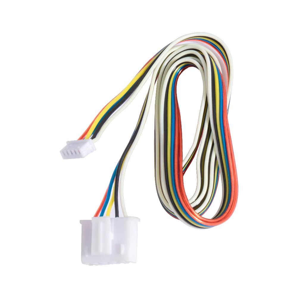

Le branchement se fait avec une prise rapide et un seul sens possible , après ce serais possible que le fabricant du bl touch n'est pas monter le bon cable au bon endroit ?
 Jonathan , j'ai flasher avec le firmaware trouver sur le site de creality , j'ai pris le plus récent dans la liste , et sur l'ecran de l'imprimante ça m'affiche bien BL touch , mais c'est peut etre pas un bon firmware
il y a 10 minutes, n.boitte a dit :
un bl touch avec une prise rapide et un seul sens, je comprends pas
tu as une photo stp
j'ai pas la machine avec moi mais c'est exactement ce câble la : j'ai essayer et il n'y a qu'un seul sens possible (ou alors je suis encore plus mauvais que je ne pensais 😂
ok tu n'a qu'un sens possible mais il faut dans ce cas que tu t'assure que dans ta prise machine les couleurs correspondent hormis si c'est un bl touch vendu par creality

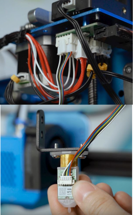

Ma première question serait :
Pourras-tu nous envoyer une photo une fois que tu es chez toi du BLTouch ainsi que du cable sur le BLTouch et  des fiches de chaque côté le tout branché.
Est-ce que le BLTouch est bien allumé en rouge ? Si oui est-ce qu'il clignote ?

Oui je vais faire ça , oui il s'allume rouge , lorsque que je démarre la machine il se met en route et sort et renrentre la mine a chaque fois.
bon une fois ces vérifications faites on pourra éliminer les problème de branchements , il nous restera le firmware

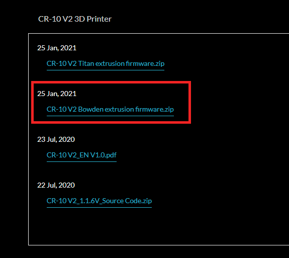

Est-ce que tu as installé le firmware qui active le bltouch ? J'ai vu plus haut dans les messages que tu as installé un firmware mais on ne sait pas lequel.
télécharges ici pour la CR10-V2 avec BL-touch => Site Creality
La version de marlin est ancienne mais elle fonctionne et active le BLTouch.
Sur le site creality.com, le firmware pour une V2 est accessible et contient le document PDF correct pour l'installer sur une V2. Il faut prendre celui entouré ci-dessous :
Ce fichier compacté contient le firmware originel et celui prévu pour un BLT. Le BLT est pré-câblé sur la carte mère, il n'y a qu'à le connecter sur son emplacement dédié sous le PCB de l'extrudeur :
Le «pré-câblage» de Creality connecte le détecteur de fin de course du BLT (prise deux fils: noir / blanc) sur le Zmax, le Zmin est utilisé pour l'ancien détecteur de fin de course. Je l'avais indiqué lors du test de la CR10-V2 😉 toujours consultable >>> ici <<<

Bonjour @fran6p, j'ai suivi ton lien et téléchargé la version que tu conseil, flashé le firmware avec creality slicer et  les branchements sont correct. Malheureusement le problème est toujours, quand je fais "Prepare">"Bed leveling", la buse va au centre, remonte de quelque cm, puis redescend et s'enfonce dans le plateau. Je suis obliger de l'éteindre manuellement pour ne pas casser un truc.
