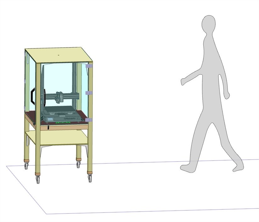

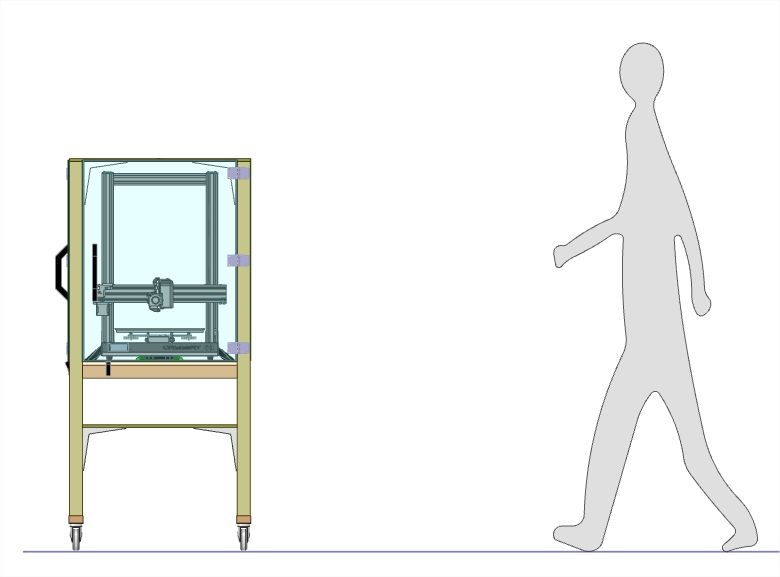

J'entame la fabrication de deux caissons mobiles pour mes deux machines. Budget: environ 180€ par caisson.
- 60€ de contreplaqué + tasseaux
- 60€ de plexiglas 2mm + découpe
- 25€ de roulettes
- 25€ d'équerres
- 10€ de trucs diverses (joint autocollant, visserie, ect)
- Optionnel: 30€ d'isolant phonique/thermique bitumé (sound deadening)
Objectifs:
Garder des conditions stables lors de l'impression
Imprimer de l'ABS tranquilou
Réduire la pollution de l'espace de vie (les imprimantes sont dans mon bureau). A chaque fin de print j'aère la pièce et j'ouvre les caissons pendant 5 minutes.
Réduire la nuisance sonore
Avoir une grande mobilité des machines
Créer un petit poste de travail par machine
Pouvoir accéder et/ou retirer facilement l'imprimante
Il y a deux portes, une grande latérale et une petite frontale. Les deux ouvertures sont cerclées de mousse isolante, et maintenues fermées par des aimants (sur le haut) et un support sur le bas.
On commence toujours par une petite modélisation, pour voir où on va et pour anticiper les problèmes de structure et d'assemblage:
Pour éviter tout problème de surchauffe (j'imprime à des vitesse assez hautes en PETG, et je veux pas cramer la carte avec du 50°C dans le caisson pendant des heures) l'électronique contenue dans le boîtier est directement ventilée par l'extérieur, et l'air chaud du boîtier ne devrait pas ou peu venir chauffer les composants. Egalement, l'air pollué par l'impression devrait globalement rester dans le caisson aussi longtemps que je daigne le laisser fermé.
Les grilles latérales choppent l'air frais, le ventilo central recrache de la même manière. La plaque de contreplaqué est percée aux bons endroits, un détrompeur à rail permet de remettre l'imprimante pile poil où il faut. Des aimants permettent de poser les ducts latéraux flexibles une fois l'imprimante en place.

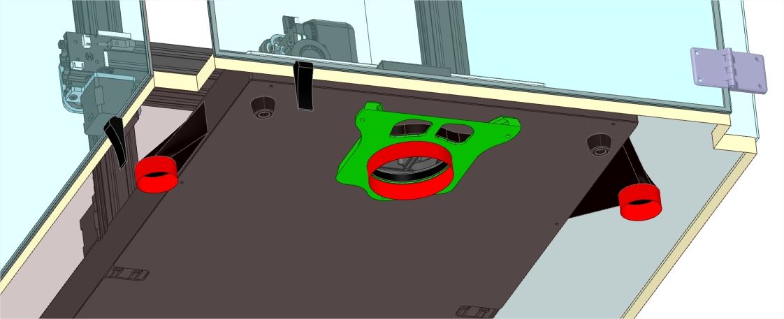

Hier soir j'ai fait un duct pour le ventilo central de l'imprimante, pour éviter qu'il éjecte contre l'étagère du dessous, renvoyant une partie de l'air dans les entrées latérales.
Du coup, il fallait créer un duct capable de sortir l'air du ventilo de 80mm, sans dépasser en hauteur le tasseau (45mm) pour ne pas gêner l'espace de rangement sous l'imprimante. Et il faut dévier l'air pour qu'il sorte à l'avant... Et ben ça a super bien marché du 1er coup!
La forme est inspirée des ducts qu'on trouve sur certaines têtes d'impression, avec un profil en trompette:
406603532_Enclosure1-ANSYSSpaceClaim_2.jpg.3e9cab62ae91994ebd8dd16bbcc408e6.jpg1555602002_Untitled-1@50(CMYKGPUPreview).jpg.286a5d3747d854432c01ab073b7710e0.jpg
L'air au niveau du profil très échancré (en rouge épais) est obligé de sortir en suivant le bord, et ça entraîne l'air restant. L'intérêt est de sortir l'air avec un axe bien plus incliné que ne l'est le duct en lui-même. L'intérêt est de dévier un maximum l'air (on est sur du 70° d'angle) avec un minimum de perte de charge, d'encombrement, et de temps de print.
Ca marche super bien, on sent que la majorité de l'air sort quasi à l'horizontal. Chaque duct prend 1h d'impression. Le surplomb est pas super propre, mais ça passe.

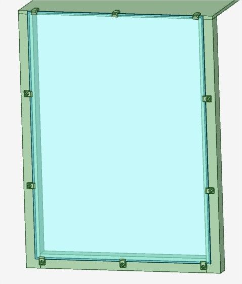

Petite modélisation des attaches pour les plaques de plexi fixes (2 par caisson)
Fixées à la structure bois avec 1 vis+rondelle par attache
Comme ça, je ne perce pas le plexi. Il est fin, et je ne veux pas le fendre.
2h d'impression par plaque

J'ai approfondi un peu la conduite d'air frais de chaque côté de la machine. On a donc un duct qui convertit les sorties rectangulaires en sorties rondes, pour adapter un tube flexible de 40mm qui partira à travers le plateau. Aucune perte de débit à prévoir dans la mesure où la section ne varie quasiment pas.
1304668872_Enclosure1-ANSYSSpaceClaim_3.thumb.jpg.f8d6ee76a21bd287378f058e43c5a41f.jpg
Le surplomb étant très élevé, la coque de 1mm que j'avais prévu s'est avérée un peu juste. Je retenterai peut être avec du 1mm au besoin.
