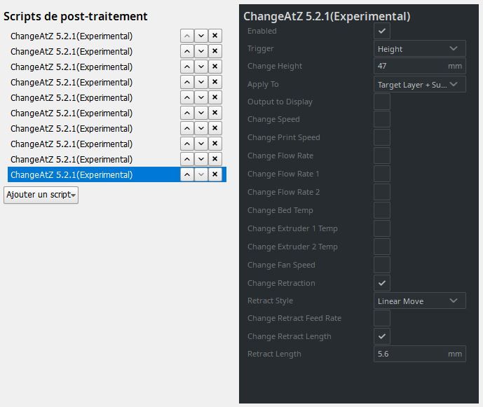

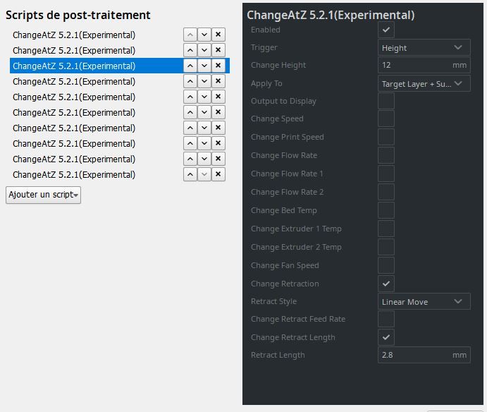

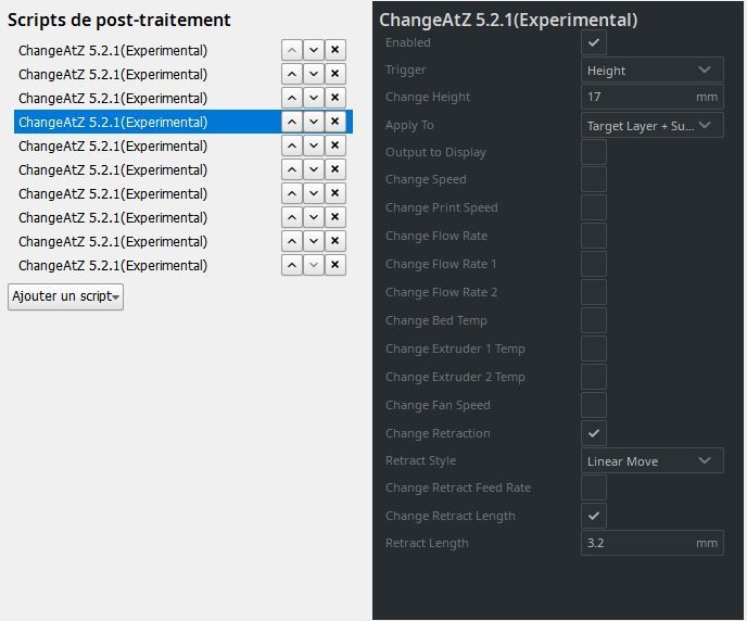

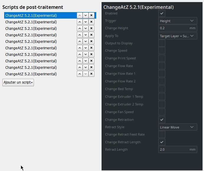

Dans Cura, tu peux utiliser un script de post-traitement pour indiquer à quelle hauteur tu veux faire te changements de température. Exemple mais pour une variation de la distance de rétraction :
retract-1.jpg.daddaae71cd98748a2d35ccddc79d680.jpgretract-2.jpg.14e44466b53d26fdc9888c3f01262dee.jpgretract-3.jpg.d5dfdd0d6abd75314f1cf80d0b7de0cd.jpg     …

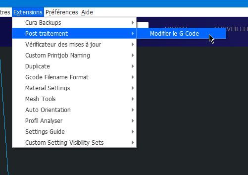

Il me semble que c'est plus facile à réaliser via un script (python) de post traitement intégré au trancheur (Cura permet d'ajouter autant de scripts que souhaité 😉 ) :
extensions-modifier-gcode.jpg.c336ee2c2d9036ed35b9995ad1f57439.jpgscripts-post-traitement.jpg.766a2402ee778dd897f01aa646572192.jpg
Le seul truc à ne pas oublier est de désactiver ces scripts une fois la pièce tranchée sinon ils s'appliqueront sur la prochaine pièce (avec un résultat pas forcément souhaité 😄 ). Cura est tout de même sympa car il rappelle si un script est activé :

Le plus simple est d'utiliser celui nommé «ChangeAtZ» qui bien que marqué «experimental» est pleinement fonctionnel.
En fonction d'un déclencheur (trigger) qui peut être le numéro de la couche ou la hauteur, tu choisis le paramètre (plusieurs paramètres si tu veux) que tu fais varier. Exemple pour une tour de rétraction :
retract-1.jpg.58865eb4ee9ea0b09c46e46e68c983fa.jpgretract-2.jpg.a41f40521c9ca76cf06e0cd291f504de.jpgretract-3.jpg.fb8e4071fd15a162a01369c940bc8a1e.jpg
retract-4.jpg.ca289c7cdabefaf06bb1668d2a5a3d3b.jpg                         …                        retract-10.jpg.2e815f60a7e6a84d356bf91b61e15c69.jpg

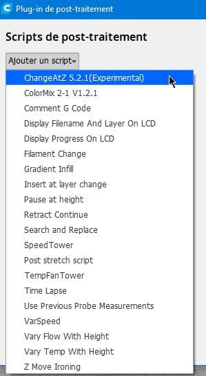

Ma liste de scripts n'est pas standard 😉, je les ai ajouté au fil de mes pérégrinations sur les autoroutes de l'information (Vari Temp en est un par exemple).
