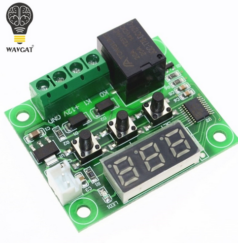

Je suis tombé sur ça qui me semble bien mais aucune idée comment brancher le ventilateur et quel sera son fonctionnement. L'idéal serait de pouvoir choisir combien de volt envoie l'appareil quand il faut refroidir ou quand il faut juste ventiler.
https://www.amazon.fr/Inkbird-Thermostat-Temperature-Controleur-Convertisseur/dp/B008KVGWT4/ref=sr_1_3?__mk_fr_FR=ÅMÅŽÕÑ&dchild=1&keywords=régulateur+température+12v&qid=1610139142&s=hi&sr=1-3

Je crois comprendre que tu as deux relais, un pour commander un refroidissement et un pour commander le rechauffement.
Donc si tu regle une temperature de 25 degres le relais de refroidissement se declenchera si la temperature est supérieure a cette consigne.
Pas de pwm donc donc ventilateur est a l'arrêt  ou sur sa tension de 12v
Un peu cher mais pourquoi pas pour ton utilisation

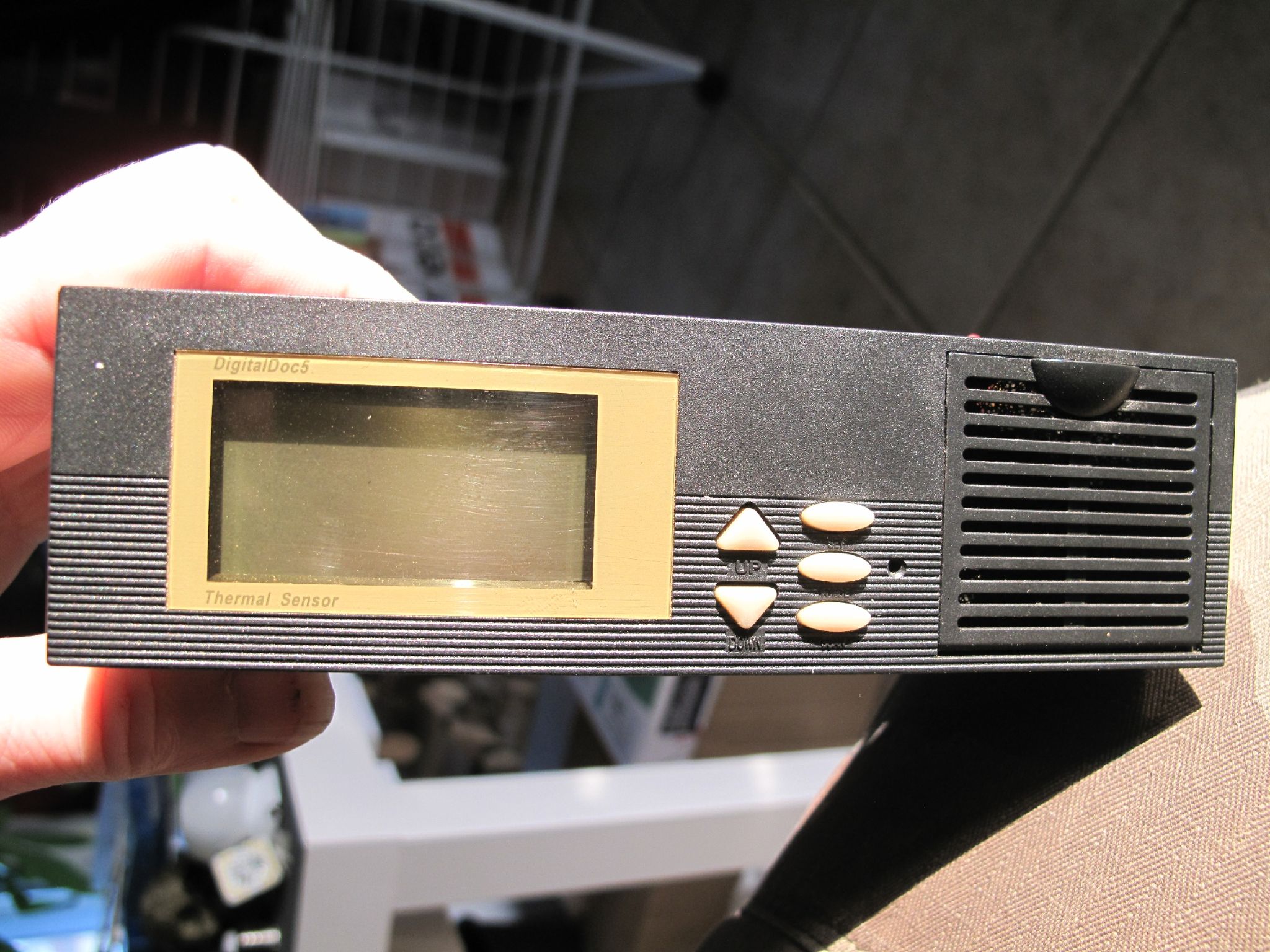

Il y a 2 heures, davidhtz a dit :
un rhéobus ne permet que de contrôler les ventilateurs manuellement il me semble
Faux. Aujourd'hui ça se trouve de moins en moins car les cartes mères gèrent et contrôlent très bien les ventilateurs de boîtier mais dans le temps c'était pas le cas .. pour le contrôle automatique il fallait un rhéobus ... Certains modèles permettent le contrôle automatique ET manuel. Suffit de trouver le bon. Faut regarder du côté de l'occaz et des sites chinois.

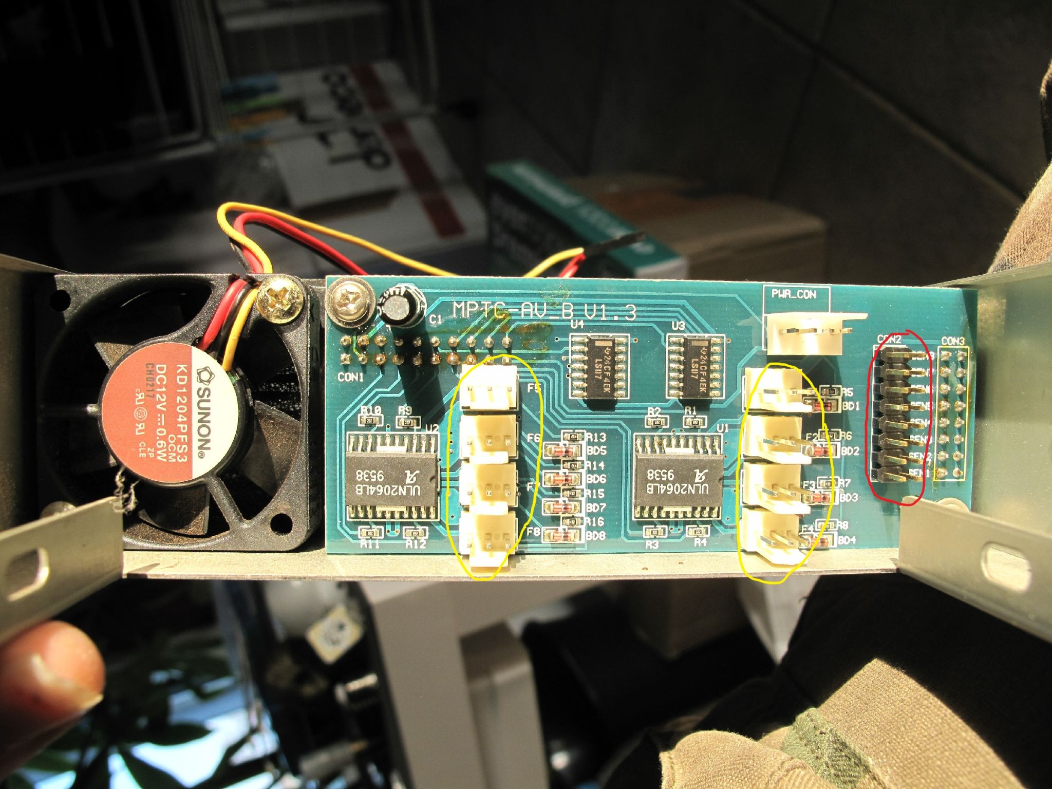

Je confirme j'en ai un (je ne savais pas que cela s'appelait un rhéobus), je l'avais acheté il y a plus de 15 ans pour un meuble tv ou j'avais intégrée des ventillos pour refroidir le système home cinéma (bien utile à Mayotte....)
En jaune les prises pour les 8 ventillos et en rouge les 8 sondes pour chaque ventillos, réglage de la température de déclanchement indépendante pour chaque ventillos, ce modèle est bien sur dépassé vue son âge mais il fonctionne encore très bien et à part un écran plus "fun" sur les nouveaux, je vois pas se qu'il peut y avoir de plus, je vais le réutiliser pour piloter un système d'extraction d'aire dans mon atelier pour la peinture aéros et pour la cnc.

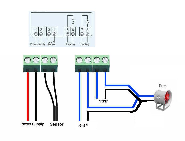

Merci à tous pour votre réactivité et vos réponses, cela me permet d'avancer dans ma recherche.  et j'ai justement trouve un thread de 2018 abordant le même sujet. Et la personne arrive justement à contrôler 2 tensions différentes avec le thermostat en question, mais e thread étant trop vieux je crains ne pas avoir de réponse sur comment cable tout ça  :  Ca devrait donc être possible. je crois que je vais me laisser tenter par l'offre d'ali express pour essayer ce système ; par contre il a l'air de délivrer du 220v en sortie, or je pense qu'il m'en faut un 12v ; ou je me trompe quelquepart ?

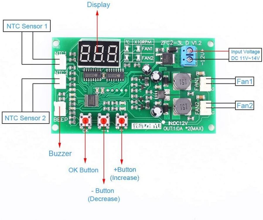

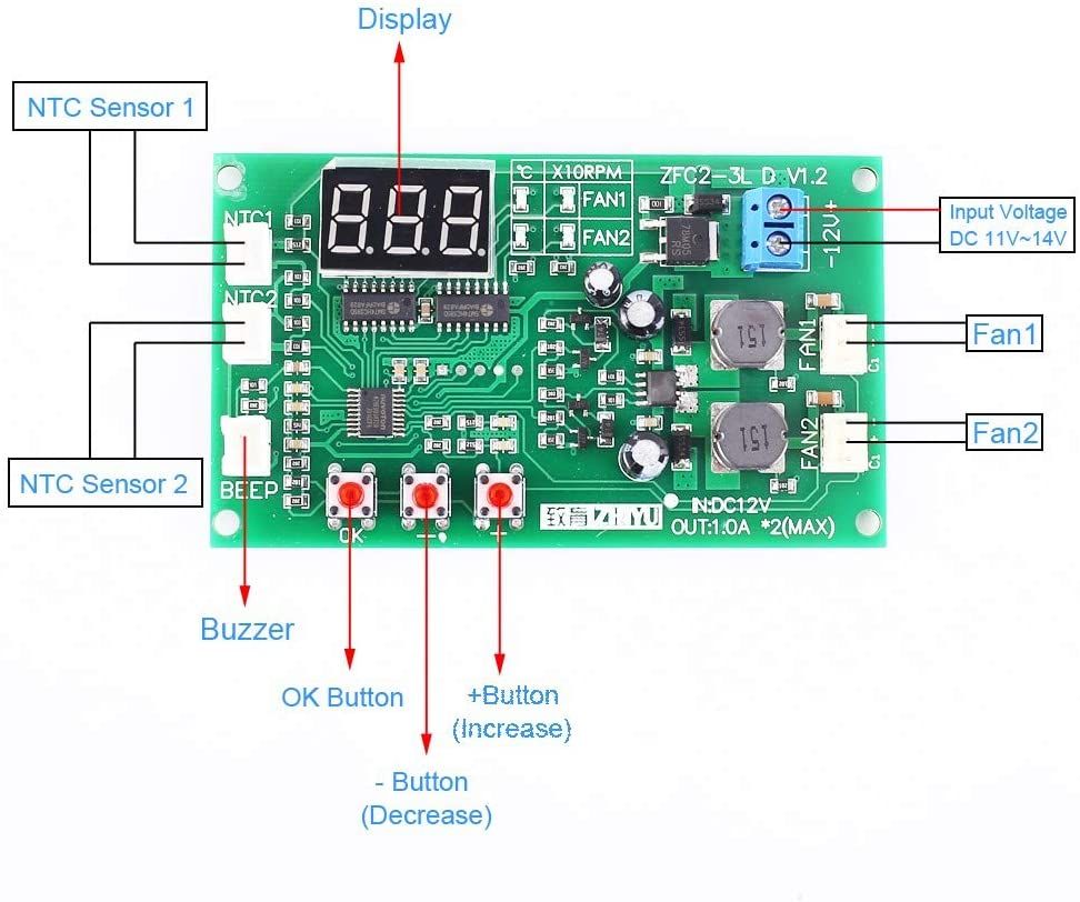

Il y a 5 heures, davidhtz a dit :
oui bien vu ! Pour la tension de sortie ça dépend évidemment quel ventilateur tu vas mettre ^^
D'ailleurs attention car tous les ventilateurs ne sont pas 'PWM' !
843513467_Screenshot-09_01_202120_08_27.thumb.png.8ae2c56b73977afe04b48aff79e5c657.png
( Source )

Je pense que @Titi3D à fait un truc du genre
STC-3000-STC-1000-r-gulateur-de-temp-rature-STC-100-12V-24V-110V-220V-LED.jpg_q50.jpg.b4278019e46b5c9236179f37f4fde46b.jpg
en revanche je ne sais pas si il faut mettre une diode 'anti retour' ou quelque chose dans le genre.
Si tu as pas une alimentation qui délivre du 3,3V et du 12V. tu peux toujours récupérer une alimentation de PC pas cher sur LBC et la transformer avec un module de ce genre.
Si tu as une alimentation 12V simple tu peux utiliser un convertisseur de ce genre ( voltmètre obligatoire pour le régler ) ou de ce genre
Pour cette configuration Ce thermostat peut surement faire l'affaire.

Salut,
il y a pléthore de choix sur Ali et cie pour ces petits modules bon marché mais presque aucun ne rassemble toutes les fonctions évoquées, c'est à dire :
- Contrôle manuel de la vitesse du ventilateur
- Contrôle automatique de la vitesse du ventilateur selon la T° ( plusieurs tensions ou controle pwm )
- 'digital' ( affichage ? )
- Tension d'alimentation en 12V
- Double fonction : régulation de T° ( thermostat ) et filtration de l'air ( ventilation permanente ).
La bidouille de mon dernier message avec le STC-1000 12v et présentée par Titi3D dans un autre topic est ce qui me semble se rapprocher le plus de ce que souhaite davidhtz mais nécessite un peu de bricolage pour l'alimentation ( 2 tensions et donc 2 vitesses de ventilation possibles : 3,3V et 12V ou 5V et 12V par exemple / Vitesse 1 ou vitesse 2 active selon la T° consigne / possibilité de forcer manuellement / 12V / 'digital' / -de 20€ 10€ ).

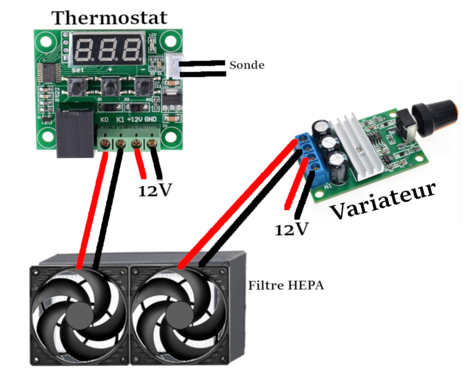

Un autre moyen d'y parvenir pour - de 20€ et sans connaissance particulière serait d'utiliser 2 ventilateurs :
- le 1er ventilateur PWM 12V relié à un module PWM réglé au minimum pour toujours avoir une légère ventilation et qui permettrait de forcer manuellement le ventilateur quand on le souhaite.
- Le 2ième ventilateur relié à un module thermostat et qui aurait pour unique fonction de réguler et d'afficher la T° ( en on / off, pas de contrôle PWM )
L'avantage de système est que si un module grille l'autre fonctionnera toujours ( la redondance me paraît être une bonne idée avec ces modules chinois et pour une chambre chaude/chauffée )

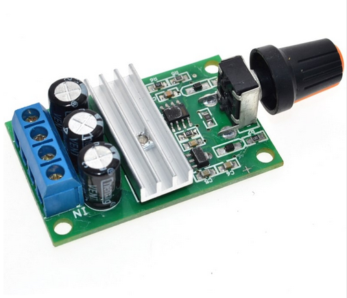

Pour la régulation des ventilateurs, tu peux regardez du coté de ce petit contrôleur : HW-585
https://www.electroschematics.com/fan-speed-controller/
Simple, mais sans doute suffisant.

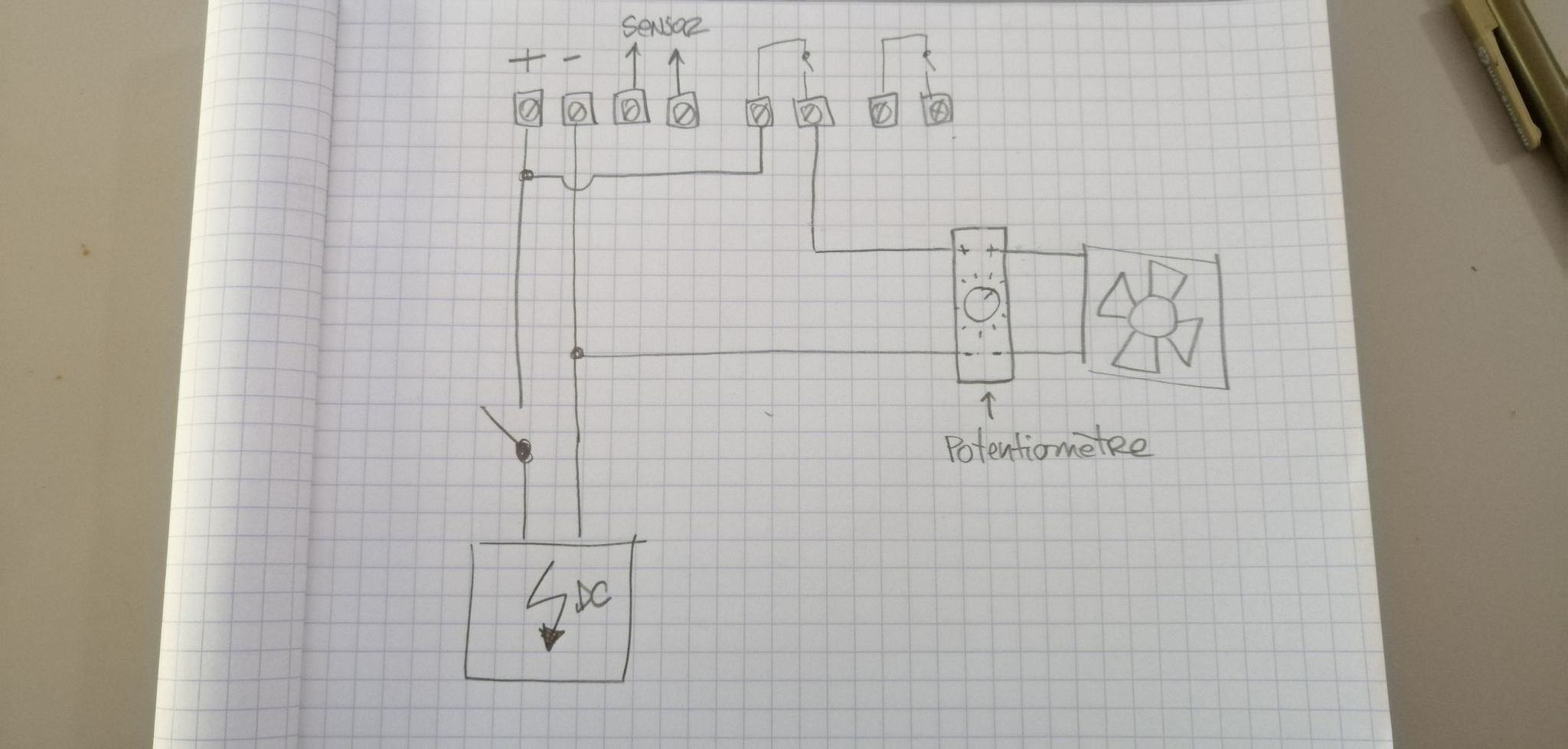

Merci à tous pour ces réponses !! 🙂

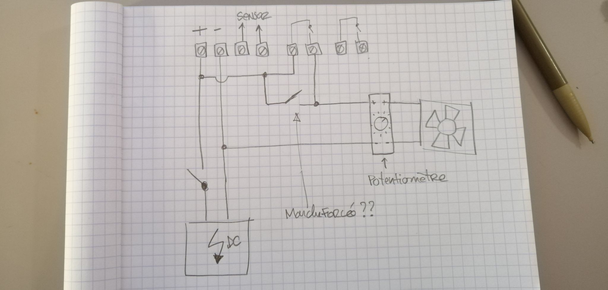

En poursuivant ma réflexion et sur la base d'un thermostat comme celui de @Titi3D, j'ai imaginé ce branchement (excusez la qualité du schéma) :
Je me demande maintenant si la marche forcée que j'ai imaginé fonctionne..
