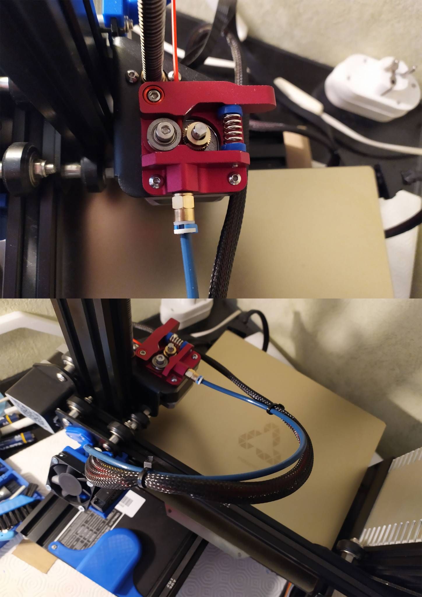

J'ai quelques soucis récurrents avec mon Ender 3, mais jusque là je pouvais imprimer quelque chose. Cependant depuis aujourd'hui, j'ai l'impression que ma tête d'impression ne se lève pas assez entre chaque couche.
La première couche est vraiment bonne, la feuille touche à peine la buse (pour être sûr que ce n'est pas une question de hauteur de base), mais dès la deuxième le moteur qui pousse le filament claque et clairement ce n’est pas la bonne hauteur. J'ai testé de bouger l'axe Z avec les commandes et ça fonctionne nickel, pas de claquement ou de saut.

Merci @Idealnight pour les liens ! J'ai fait quelque test et j'ai réglé les steps/mm de mon extrudeur (qui était légèrement trop bas). Malheureusement ça n'a pas réglé mon problème : même avec une hauteur un peu trop élevé au bout de 3 couches le moteur commence à claquer.

Tu as vérifié que rien ne gênait l'arrivée du filament ? Que l'entraîneur était OK ?
Pour le reglage de l'extrudeur, les step/mm sont affichés sur l'écran de ton imprimante ?
Sinon utilise pronterface pour pouvoir envoyer du gcode tel que M503.
Pour terminer pour bien régler lextrusion :
- calibrer a minima les steps/mm du z (avec un pied a coulisse ou un reglet)
- calibrer les step/mm du moteur de l extrudeur (100 demandé  100 obtenu)
- calculer le flux adapté à ton filament avec un cube en mode vase (paroie de 0.5 demandée  0.5 obtenu)
Mais avant tout, toute la mécanique doit être ok :
- pression de l'entraîneur sur le filament bonne ni trop ni trop peu
- tube ptfe bien fixe (et pneufit ok si pas direct drive)

Après avoir tout remonté j'ai lancé 2 impressions, une avec une première couche un peut trop haute (CF photo du dessous du cube d'impression). ET en ai fait une avec une auteur qui me semble correct. Sur la deuxième, dés la 4eme couches le moteur de l'extrudeur n'arrive plus à pousser le filament.

je suis nouveau dans ce domaine mais cet après midi j'ai changé l'extrudeur plastique par l'upgrade métal. A la deuxième couche le pignon cranté tournait sans pouvoir entrainer le filament. Du coup, j'ai mis un ressort plus fort mais le moteur se mettait à claquer et la pression sur le filament devait être trop forte. J'ai redémonté et mis la petite entretoise d'origine avec une petite rondelle en plus. Cela fait deux heures que ça imprime sans problème. Ben voilà, si ça peu aider..
  • Solution
cet extrudeur en plastique est une calamité et parfois on ne se doute pas que c'est lui 😞.
Si tu vois de la matière se déposer dans l'extrudeur tu es trop serré.
Vérifies que tes vis soient bien serrées surtout la petite poulie
Voilà l'installation de mon extrudeur tu peux t'imprimer les rondelles 😉

 en effet, j'ai l'impression que la pression du ressort doit être très précise.
Merci pour vos réponses ! J'ai desserré un peu le ressort de l'extrudeur et j'ai réussi à imprimer une pièce ! Bon, elle est loin d'être parfaite mais déjà le fait de pouvoir imprimer est une victoire xD
