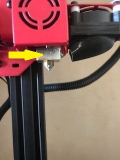

Jai trouve le pourquoi de cette erreur, en fait apres avoir fait la jupe pour mon impression mon ventilateur s'enclenche a 235 tour ce qui refroidissait ma buse rapidement et donc ne remonter pas en température assez rapidement donc erreur.
Du coup je fait en manuel des que le ventilateur s'enclenche je le redescenda 60 tour et tout va bien mon impression se termine par contre comment eviter cette manip manuel.

Ceci dit si le ventilateur de refroidissement du PLA refroidit la buse c'est que le flux d'air est mal dirigé et/ ou que la hotend est mal protégée (capuchon silicone,...)

Ton flux se dirige sur le corps de chauffe pas bon. -> donc baisse le système de ventilation, monter la tête ou changer ton système de ventilation
Ensuite il faut ajouter une chaussette silicone sur le corps de chauffe.

Regarde bien, tu dois pouvoir monter la tête de chauffe, qui à première vue est trop basse, elle devrait être à peu près à 2mm du bloc de refroidissement.
Je ne parle pas de la buse sur le corps de chauffe, ta tête d'impression ressemble à ça:
Tu peux rapprocher ici la tête de chauffe du bloc de refroidissent en desserrant la petite vis CHC à la base du bloc de refroidissement et en ajustant la longueur du tube (plus rentré ou plus sorti du bloc.
Ta tête est similaire, la ou les vis peuvent se trouver comme ici ou sur le dessus, il faut démonter les protection pour avoir accès.
C'est toujours le même principe, attention si ça ne bouge pas il va falloir mettre en chauffe car du filament fondu colle le tout (DANGER BRULURE)
Merci skizhoo après  avoir remonté la buse je ne rencontre plus de problème d'erreur et pourtant le ventilo tourne a 255 tours reste a voir les problèmes de calibrage X Y Z j'imprime un cube test en ce moment.
