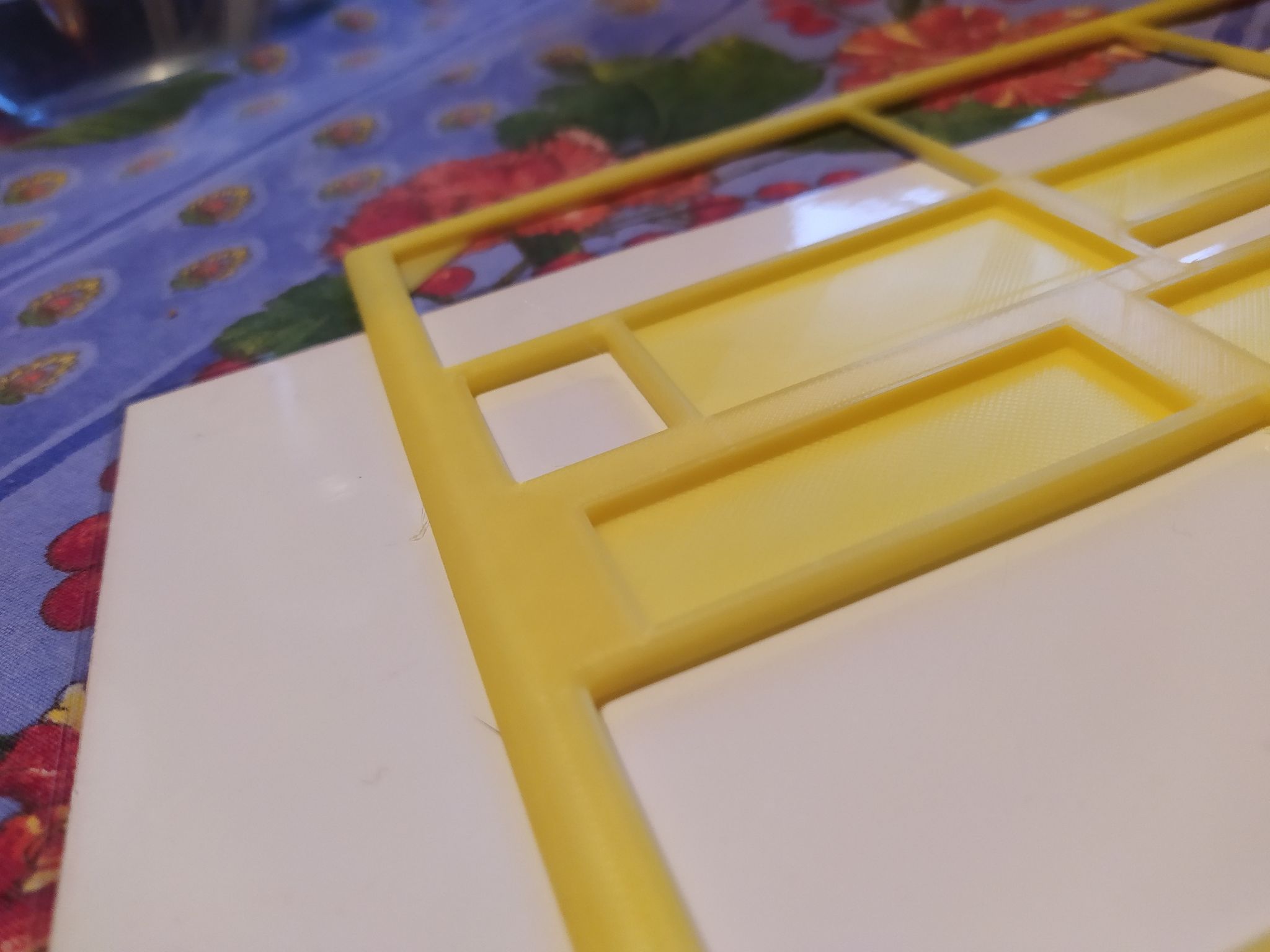

Pyroa Posté(e) Janvier 24, 2021 Auteur Posté(e) Janvier 24, 2021 C'est à dire ? Le Z est marqué -2.70 sur l'imprimante l'écart entre la buse et le bed est de 0.9 (j'utilise une cale calibré pour cela), donc je positionne le Z-offset à -2.79

Pyroa Posté(e) Janvier 24, 2021 Auteur Posté(e) Janvier 24, 2021 On est bien d'accord que le BL-touch est censé compenser les différences de niveau sur le plateau non ? Donc si par exemple dans le coin bas-gauche on a la buse à 0.1 du bed par exemple et en bas à droite à 1mm, il est censé compenser les 0.9 d'écart non ? Car je viens de vérifier justement manuellement cet écart et il semble que le BL-touch compense que dalle et c'est pour ca que j'ai dans un coin une impression plus "écrasée" que dans un autre. (Z-offset trop bas mis à part) J'ai commencé à regarder la personnalisation du Firwmare. En soit c'est pas compliqué. Ce qui l'est plus est de mettre les bon paramètres.
Pyroa Posté(e) Janvier 25, 2021 Auteur Posté(e) Janvier 25, 2021 Bon ben voilà ! Tout a été repris à zéro, et j'ai utilisé les paramètres des bobines emotion-tech. Impression niquelle. Aller sujet clos ! merci à tous ! ....je retourne vers le firmware @fran6p, j'ai une question je vais aller la poser sur le fil du firmware CR10-V2
