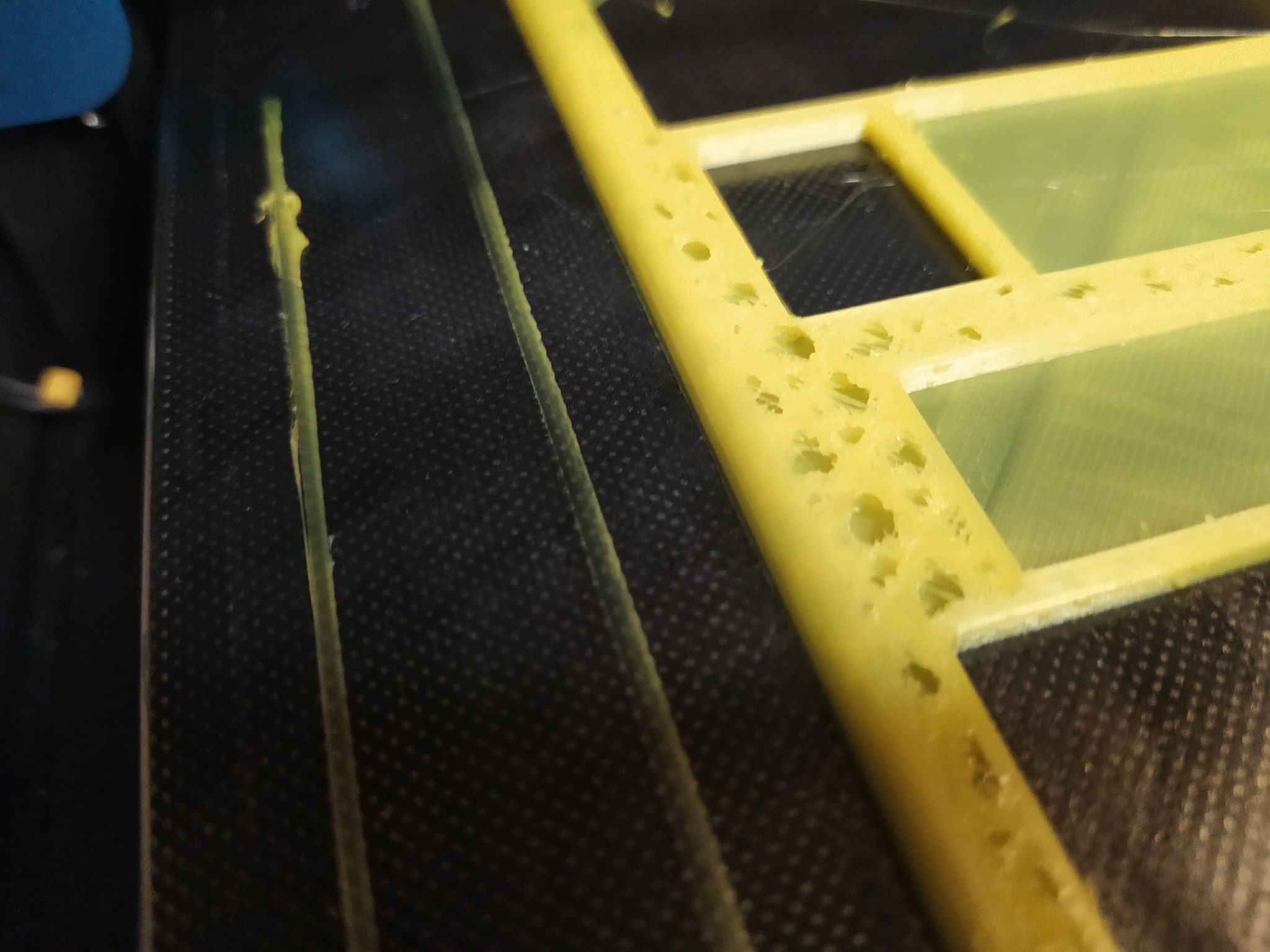

Pyroa Posté(e) Janvier 23, 2021 Partager Posté(e) Janvier 23, 2021 Bonjour à tous, Tout se passe bien dans mes impressions jusqu'à ce que je remette les bobines Geeetch ... Alors voilà, j'ai du mal à identifier ce qui pourrait être à l'origine de ceci : On ne le vois pas bien sur la photo mais en plus des trucs que l'on repère assez facilement, la surface est par endroit 'bombée' comme une bulle. Un peu comme si l'impression avait la varicelle uniquement là où le remplissage est à 20%. Du coup j'ai du mal à savoir si le problème viens de l'épaisseur de la couche supérieure qui est trop faible, de température ou d'extrusion. Il faut savoir que c'est typique de cette bobine donc je ne penses pas que l'extrusion soit en cause. Les autres impressions sont niquelles avec une bobine de chez emotion-tech. Ma première conclusion serait que l'un de ces paramètres n'est pas bon ... Il y a aussi cette piste : Mais je ne suis pas sûr que cela soit le même symptôme. Le paramètre dont il parle est je pense celui-ci : J'avoue que je commence à en avoir ras le bol de cette bobine je vais finir par la mettre à la poubelle ... Merci par avance pour votre aide. Lien vers le commentaire Partager sur d’autres sites More sharing options...

Pyroa Posté(e) Janvier 23, 2021 Auteur Partager Posté(e) Janvier 23, 2021 On est d'accord quand on change de filament qui nécessite la même température d'impression pas besoin de refaire le PID. Mais quand on change la température d'impression, apparemment il faudrait le refaire à chaque changement. Et comme moi je change de température avec le filament, j'ai pris un raccourcis dans mon explication Voici en cours d'impression : Quand on passe le doigt dessus on sent que c'est rugueux... Comme si il y avait du PLA qui remontait par petit picos. Bon on verra le final. Lien vers le commentaire Partager sur d’autres sites More sharing options...

Idealnight Posté(e) Janvier 23, 2021 Partager Posté(e) Janvier 23, 2021 ton réglage buse/bed est trop proche cela se voit sur les lignes isolées -> revoir le z-offset Lien vers le commentaire Partager sur d’autres sites More sharing options...
Pyroa Posté(e) Janvier 23, 2021 Auteur Partager Posté(e) Janvier 23, 2021 J'ai vu ca oui, sauf que je ne comprends pas pourquoi. Vous allez me prendre pour un fou : mais ca ne le fait qu'avec cette bobine De plus de l'autre côté du bed c'est niquel. du coup j'ai un doute sur le bl touche je me demande si il fonctionne .... Impression terminé : même combat aucunes amélioration. Lien vers le commentaire Partager sur d’autres sites More sharing options...
