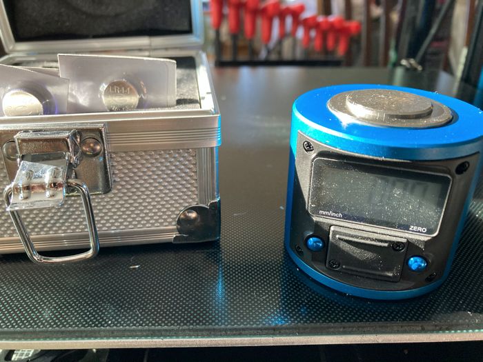

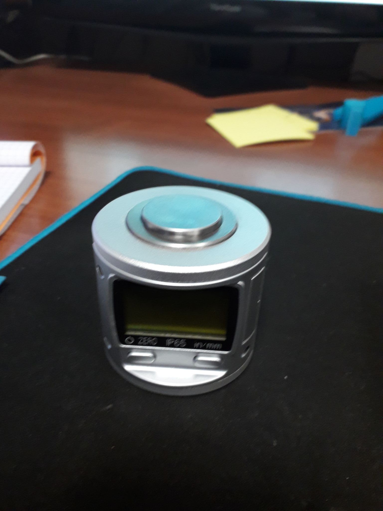

Jean-Louis_1 Posté(e) Janvier 29, 2021 Partager Posté(e) Janvier 29, 2021 Pour revenir au sujet du BLTouch, j'aime bien l'idée de le voir comme un gps, c'est un + mais loin d’être indispensable. Au début quand tu commences, le procédé avec la feuille parait compliqué et dur mais avec le temps tu peux faire cela rapidement .... Aussi pour les maniaques (comme moi ). N'ayant pas de BLTouch sur la Tenlog (cause 2 Extrudeurs). j'ai acheter un outils de positionnement de l’axe Z qui permet le réglage du plateau au 100eme de mm. Voir l'image du mien. @Savated'accord avec toi ... 1 extrudeur avec 2 bobines (1 buse et 2 filaments), c'est juste pour la couleur ou le support PVA et le concept me chagrine, j’imagine des problème de filament, de mélange couleur mais je n'ai jamais vue et tester ce genre d'imprimante ... je parle peut-être a travers mon chapeau ... mais c'est pas fait pour moi L'avantage d'une imprimante IDEX c'est que tu peux dupliquer ta pièces direct sur l'ecran donc imprimer 2 identiques en même temps. Aussi imprimer effet miroir donc exemple pièce de protection d'une main... tu imprimes la droite et gauche (effet miroir) en même temps. Et le dernier point utiliser la 2eme tête pour le PVA (support pour pièce complexe qui disparait a l'eau). Comme toi @Savate les trucs qui servent a rien en couleur ... c'est pas vraiment mon rayon. Cependant, a chaque personne son style et besoin différent ... @plus les amis. Jean-Louis. Lien vers le commentaire Partager sur d’autres sites More sharing options...
Savate Posté(e) Janvier 29, 2021 Partager Posté(e) Janvier 29, 2021 C'est marrant @Jean-Louis_1 ça me rappelle quelque chose chose ... Lien vers le commentaire Partager sur d’autres sites More sharing options...
Jean_Luc Posté(e) Janvier 29, 2021 Auteur Partager Posté(e) Janvier 29, 2021 il y a 22 minutes, Savate a dit : C'est marrant @Jean-Louis_1 ça me rappelle quelque chose chose ... Comment ça marche ce truc ??? Sinon, je n'avais pas compris le système de la tenlog, mais ça à l'air très intéressant. Lien vers le commentaire Partager sur d’autres sites More sharing options...
Jean-Louis_1 Posté(e) Janvier 29, 2021 Partager Posté(e) Janvier 29, 2021 @Savate LOL ... le nec plus ultra ... l’outil de positionnement de l’axe Z. @Jean_LucC'Est simple le fonctionnement ... mettons que entre ta buse et ton plateau tu laisses l'épaisseur d'une feuille (0.15 mm). Cet outils, en tout cas le mien, mesure (entre le bas et le haut) 50mm. Tu fais un home sur ton printer puis tu déplaces ton extrudeur en le faisant monter (Z) à 60mm. Tu places l’outil dessous et redescend doucement l'extrudeur jusqu’à ce que ton écran indique ton Z a une hauteur de 50.15 mm sur l'écran de ton printer Ta buse devrais appuyer sur la partie ronde de l'outil et un chiffre devrais apparaitre sur la partie de lecture de l'outil ex: -0.02 Alors sans jamais éteindre l'imprimante car il faut que tu gardes le même home ... Tu recommence a différent points de ton plateau et l'exercice consiste à afficher sur l'écran du printer toujours le même chiffre de 50.15 et tu joues avec les 4 roues pour lever ou descendre ton plateau afin que l'outil lui affiche toujours -0.02 chaque fois. Tu commences par les 4 coins puis refait encore les 4 coins, tu vas t’apercevoir que les chiffre de l’outil on changer et tu recommences avec les ajustement du plateau pour encore faire afficher l'outil a -0.02. Après avoir réglé les 4 coins a plusieurs reprise pour être sur d'avoir environ 0, 1 ou 2 centièmes de mm d'écart pas plus .... t'es pas pire .... tu peux valider des points plus au milieu de ton plateau pour voir ce que cela donne ... C'est en gros comment faire ... te lance pas direct avec cette procédure car je l'ai taper au kilométre et il manque peut-être une étape ... donc avant de commencer ... y'a une série de validation que je n'ai pas indiqué ... long a écrire et a expliqué... rien de complique mais tu veut pas planter ta buse dans la vitre de ton plateau ... Sur youtube on voit des vidéos de comment faire cela ... si t'en viens a cela je rechercherai un lien d'exemple. Pour le IDEX, je parle de la Tenlog car j'en ai une mais y'a probablement d'autre marque a 2 tetes .... a investigué s'il y a un besoin .... Jean-Louis. Lien vers le commentaire Partager sur d’autres sites More sharing options...
