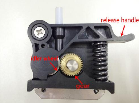

je suis débutant en 3D, cette imprimante ce sont mes enfants qui me l'ont offerte à noël. Jusqu'à présent elle fonctionnait pas trop mal, et subitement l'extruder ne veut plus dérouler le fil(il patine).
Merci de bien vouloir m'aider.
Les dents de l'extruder ont peut-être endommagé le filament ?
As-tu essayé de le retirer de l'extrudeur et de voir à quoi il ressemble ? (A retirer à chaud et en déverrouillant le fil)
Bonjour
Un truc très (trop ?) souvent évoqué, c'est que la vis sans tête qui immobilise la roue crantée (marquée "gear" sur l'image ci-dessus) a pu se desserrer à l'insu de ton plein gré et n'appuie plus sur le plat de l'arbre moteur. Du coup il tourne dans le vide

Et je rajouterai que parfois le roulement est défaillement, cela m'est arrivé a peine j'ai commencé a dévisser que le roulement a sauté j'avais des petits morceaux partout lol (depuis j'ai un petit lot à la maison ^^)
Merci pour toutes ces réponses. J'ai tout démonté, fil endommagé et tube qui emmène le fil jusqu'à la buse bouché. Après avoir à peu près tout nettoyé, j'ai remonté l'extrudeur et miracle,il semble fonctionnait. Je dis bien,il semble,, car il extrude bien du fil maintenant mais je n'arrive pas à le calibrer.

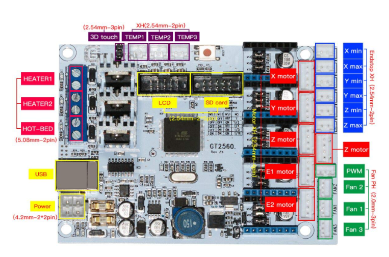

En fait, j'ai fait tourner le moteur à vide, et j'arrive à le bloquer rien qu'à la force de mes doigts et cela correspond bien à ce qui se passe lorsqu'il claque.
Est_ce bien normal?
Merci de m’éclaircir.
Juste en posant les doigts dessus ? ou il te faut serrer ?
Parce que si c'est juste en posant les doigts dessus en effet ce n'est pas normal. Cela ne vient pas forcément du moteur, cela peut venir de l'asservissement de celui-ci.
Il faudrait pouvoir tester le moteur sur un autre connecteur (du moteur du X ou du Y par exemple) mais bon avant ca il faut savoir si le moteur est câblé pareil, si il a les mêmes caractéristiques électriques etc. ..
si le problème est le même, cela vient du moteur
si le moteur fonctionne normalement, c'est l'asservissement. Donc je suppose la carte mère ? à moins que le driver soit séparé ?
Il y a 19 heures, Pyroa a dit :
Sur la Geeetech pro B c'est (normalement) une carte mère GT2560, au-dessus de tout soupçon, avec les drivers enfichables
AMHA, ces derniers sont mal réglés et n'envoient pas assez de jus au moteur
Je te suggère de débrocher le driver voisin, de l'intervertir avec celui qui gère l'axe dont tu parles, de refaire ton essai et de revenir nous dire "quoi"
