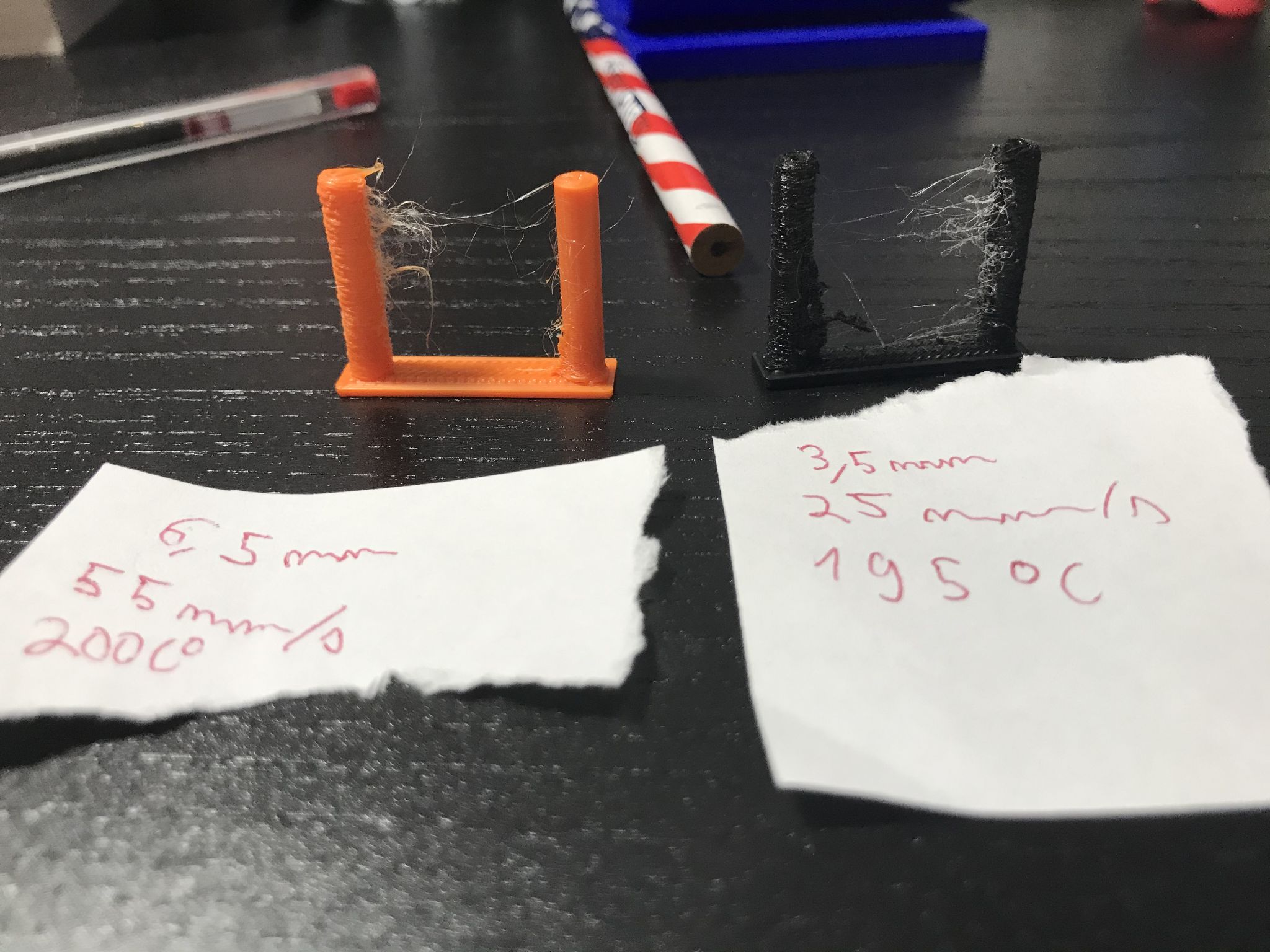

j'ai essayé ces derniers temps de régler ma rétraction sur Cura car elle me posait d'autres problèmes que le stringing.
Le soucis c'est que même en étant à 6.5mm de rétraction et à 55mm/s cela laisse toujours des traces apparentes.
J'ai essayé de baisser un peu la température mais ça n'a rien fait.
Merci beaucoup !
peux-tu essayer 6 en distance, 25 en vitesse et 210 en température ?
Sinon peux tu nous en dire plus sur ta machine ? modifications effectuées ?

Ben en gros je suis sur une lk4 pro (clône de l'Alfawise U30 pro)
Je lui ai ajouté un 3d touch et j'utilise un  Ziflex pour le bed.
Je pense refaire le test avec vos conseils je vous tiends au courant !
Avant de toucher à la rétractation et à la vitesse d'impression as tu calibré ton extrudeur? Vu l'aspect boursouflé des impressions le flux de PLA me paraît étrange....
L'extrudeur est déjà calibré

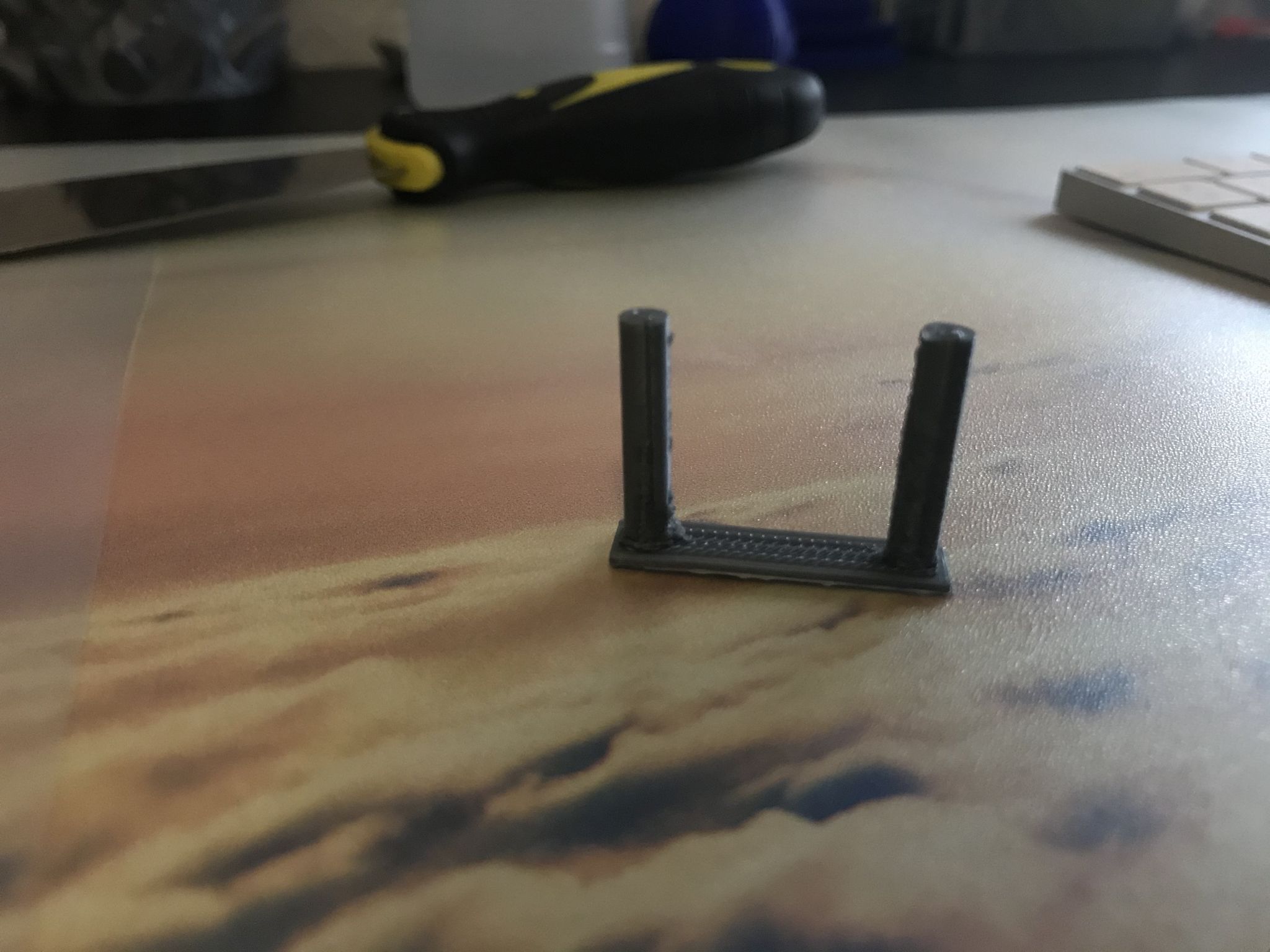

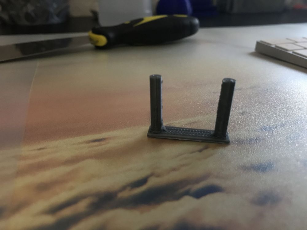

Alors après avoir suivi votre conseil de rétraction eh ben ça a drolement bien marché !
Merci beaucoup de votre aide !
