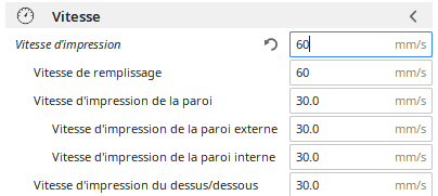

Salut @Serge62, si ton stl n'est pas confidentiel, tu peux le mettre sur le forum, il est plus simple de vérifier avec nos profils si on retombe sur 2h d'impression que de t'expliquer pas à pas ce qu'il faut améliorer. 50 mm/s pour une Ender-3, c'est confort, on peut imprimer des pièces à 80 mm/s sans dégrader notoirement la qualité.

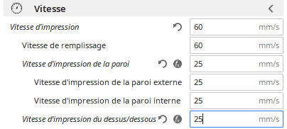

Sur ta Ender 3 v2 tu peux augmenter la vitesse d'impression de 50 à 60mm/s sans toucher aux autres paramètres, ça devrait passer sans problème! *
Pour les parties plus délicates comme la 1ière couche ( couche 'initiale' ), la bordure ( ou le radeau ou la jupe ), les parois ( externes et internes ), les 'ponts' .. c'est préférable d'imprimer plus lentement ( entre 20 et 30mm/s par exemple sur D.E. et Ender 3 ) .. les profils par défaut de Cura sont assez bons et généralement je n'y touche pas.
* Note Sur Cura Ultimaker la vitesse d'impression des parois et du dessus/dessous est recalculée automatiquement en fonction de la vitesse d'impression :
Vitesse des parois et du dessus / dessous = 50% de la vitesse d'impression.
=> Si tu mets 60mms la vitesse des parois et du dessus / dessous passe donc à 30mm/s.
Si tu rencontres des problèmes sur ces parties tu devras peut être modifier manuellement ces paramètres après avoir modifié la vitesse d'impression.
Si ces paramètres ne sont pas affichés tu dois aller les cocher dans Préférences => Configurer Cura => Paramètres

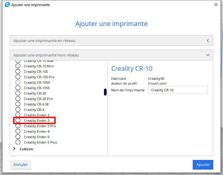

Une question : j'ai téléchargé et installé Cura 4.8.0
Je ne peux sélectionner que ender 3 ou ender 3 pro... je prends la pro pour ma V2 ?
Modifié (le) par Serge62
Pour ton Ender 3 v2 prends le profil 'Ender 3'

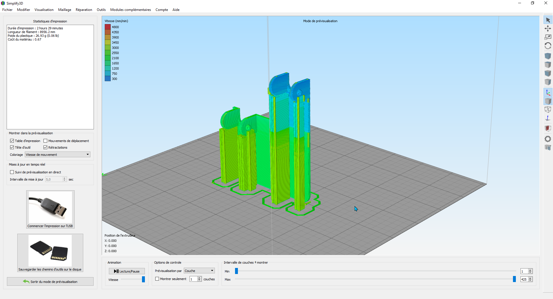

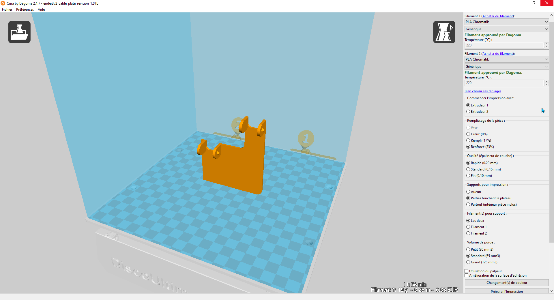

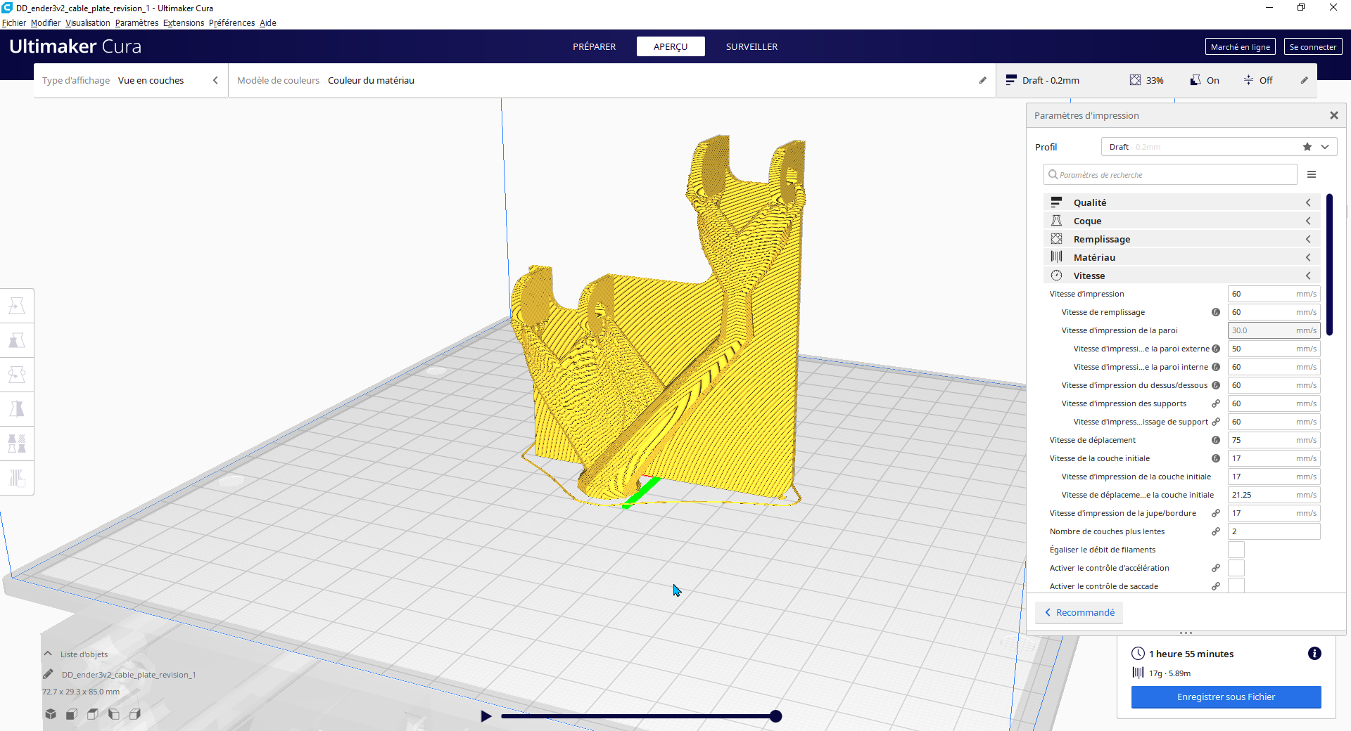

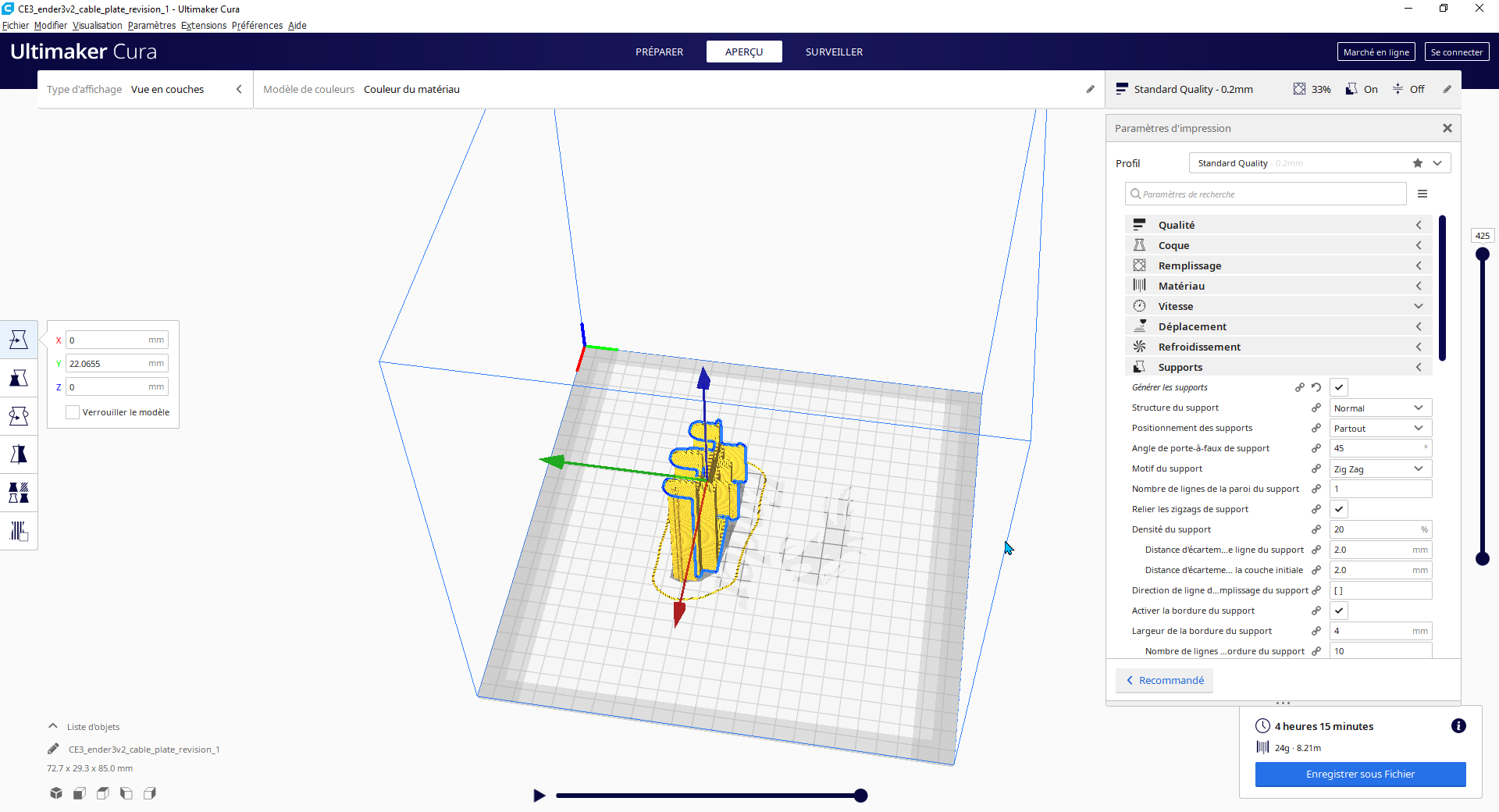

J'ai 'slicé' ton fichier avec Cura Ultimaker, Cura By Dagoma et Simplify3D avec des paramètres globalement identiques ( 0,2mm / 60mm/s / 33% / supports en contact avec le plateau ) et j'ai obtenu les estimations suivantes :
Estimation de Cura Ultimaker => 4h 15min
2085274354_Screenshot-31_01_202121_36_19.thumb.png.8fd06c9ddefc85484baa0b234c7d4db0.png
Estimation de Cura By Dagoma => 1h 56min
2050789411_Screenshot-31_01_202121_38_58.thumb.png.3e3de0de896d220f19a3215067c0e3b3.png
Estimation de Simplify3D => 2h30
582833144_Screenshot-31_01_202122_01_37.thumb.png.6ca5996166361aeb3f2b70fd12738492.png
Tout ça reste de simples estimations! Cura By Dagoma est peut être beaucoup trop optimiste.
Le seul moyen de connaître la 'vérité' sur le temps d'impression c'est d'imprimer la pièce ..
Si effectivement il y a bien une très grande différence dans les temps réels d'impression avec des paramètres identiques ( remplissage, vitesses, supports ) alors il faudra creuser pour comprendre pourquoi.

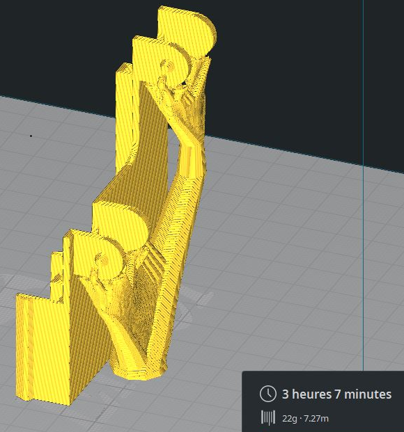

Alors, 3h7mn chez moi sur Cura4.8. en 0,2 à 60 mm/s remplissage 20% et en optimisant rapidement. Possible de faire mieux je pense.

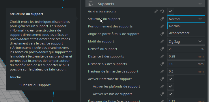

Supports arborescents 😉
Avantages: nécessite moins de filament, faciles à retirer
Inconvénients: pas encore trouvé 😄
Modifié (le) par fran6p
Il y a 18 heures, Serge62 a dit :
On gagne 1h20, ça se prend
oui, c'est sûr, en plus du support arborescent, j'ai passé la largeur de ligne de remplissage à 0,5 et de la paroi inter aussi. Ce sont des éléments internes donc aucun impact sur le rendu exter. Il est certainement possible de gagner encore sans dégrader l'aspect pour se rapprocher de 2h30. Je reste surpris par la très bonne perfo pour la Dagoma surtout que ce trancheur est basé sur une ancienne version de Cura...(les supports sont bien inclus dans le calcul ?). Ensuite, pour être exhaustif, il te manque Prusaslicer et Ideamaker pour avoir un tour d'horizon des principaux trancheurs du marché.

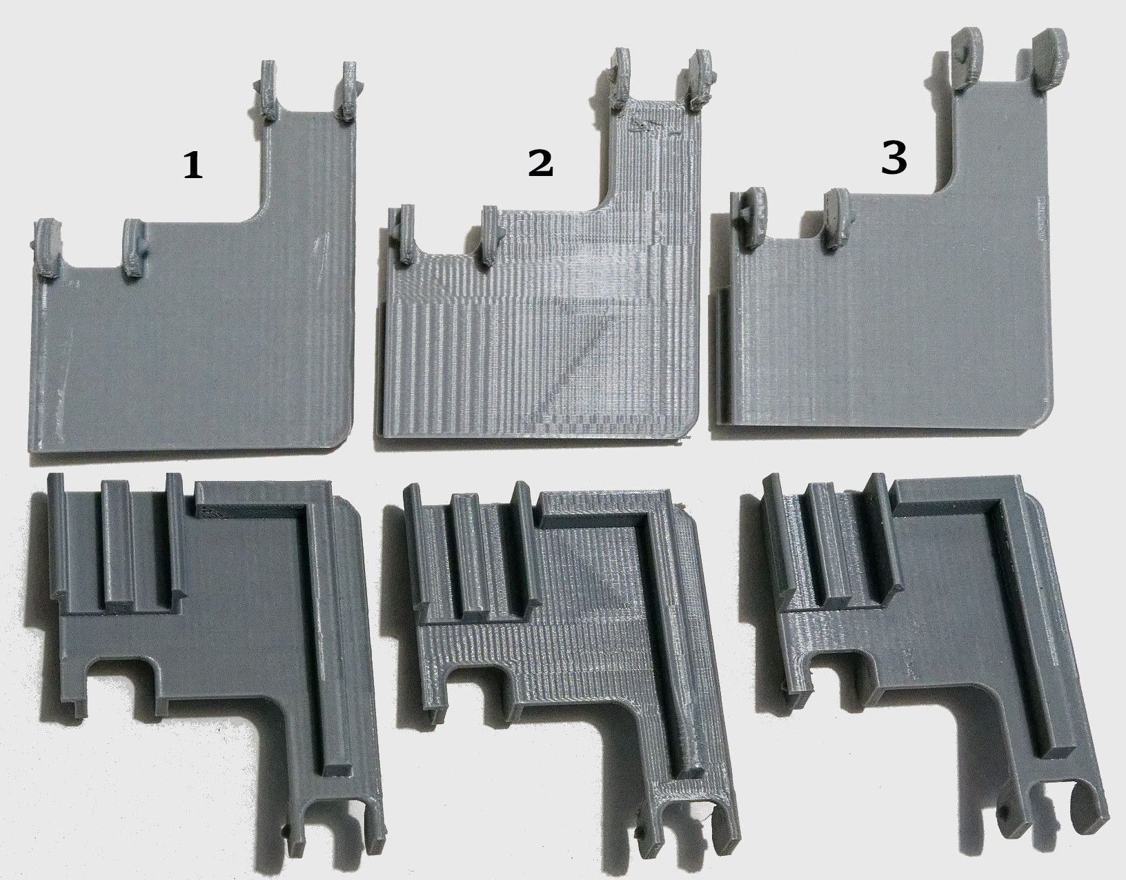

Re,

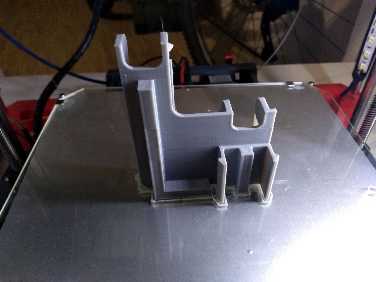

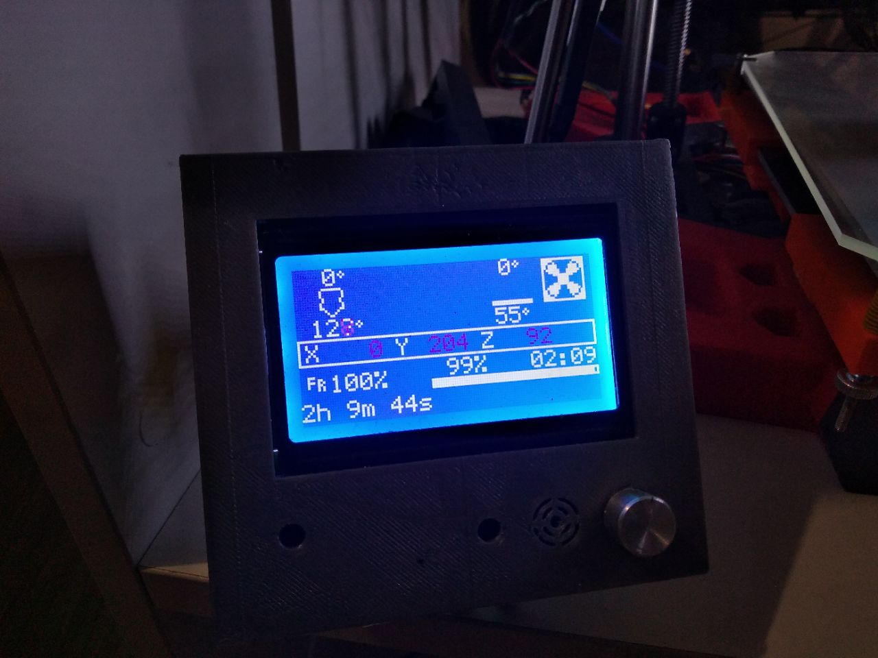

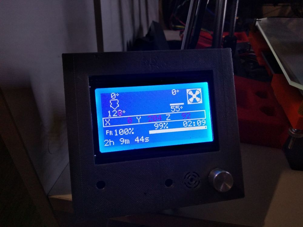

J'étais sceptique par rapport au temps d'impression annoncé par C.B.D. alors j'ai imprimé la pièce avec les paramètres évoquées plus haut ( 0,2mm / 60mm/s / 33% / supports en contact avec le plateau ).
J'ai imprimé la pièce en 2h09. Temps un peu allongé surement parce-que j'ai diminué la vitesse de déplacement de Y dans le firmware mais du coup on est dans les clous de ce qui est annoncé par C.B.D.
La pièce est exploitable mais elle a quelques défauts notamment à cause des paramètres de rétractation ( j'ai une AIO V2 à la place de l'ED3V6 donc les paramètres d'origine ne sont plus adaptés ) et du nombre de couches solides supérieures ( paramètres non disponibles sur la version épurée de C.B.D )

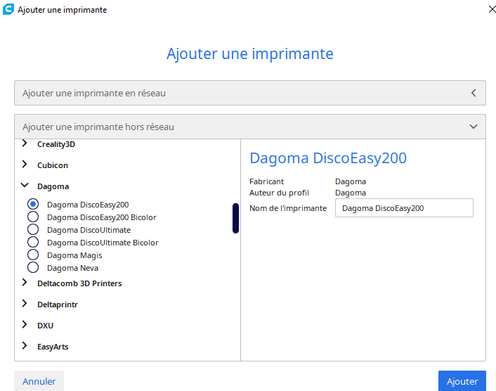

J'ai slicé / tranché la pièce avec Cura Ultimaker 4.8 mais avec le profil de la DiscoEasy cette fois et là surprise le temps annoncé est de 1h56 avec des paramètres quasi identiques : 0,2mm / 60mm/s / 33% / supports arborescents. Je suis en train d'imprimer pour comparer.
431462432_Screenshot-01_02_202120_35_37.thumb.png.9a1f7a00ca8021b3637d041f9b99bd24.png

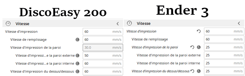

J'ai comparé les profils d'origine de l'Ender 3 et de la Disco Easy sur Cura Ultimaker et la grande différence du temps d'impression vient principalement des réglages de vitesse et d'autres paramètres secondaires ( épaisseur des parois, nombre de couches solides, remplissage des supports .. ) :
Malgré tout il y a toujours 30 minutes qui se perdent je ne sais ou avec Cura 4.8 ( Ender 3 ) VS Cura by Dagoma ( Disco Easy ) pour la même pièce avec des paramètres principaux identiques.
On peut dire que chez Dagoma ils ont fait un bon travail d'optimisation sur Cura; C'est vraiment dommage qu'il manque les paramètres avancés 😕
[edit] pour te donner un ordre d'idée des optimisations que tu peux faire j'ai imprimé correctement la pièce en 2h40 ( 0,2mm / 60mm/s / 33% / supports en contact avec le plateau ) et je pense que ça peut encore être optimisé jusqu'à ~2h sur ta Ender. Si la Disco Easy y arrive je verrai pas pourquoi ce serait pas le cas avec l'Ender 3 ^^
1 - C.B.D. - 0,2mm / 60mm/s / 33% / supports en contact avec le plateau : 2h09
2 - Cura Ultimaker (profil non optimisé)  0,2mm / 60mm/s / 33% / supports arborescents :  ~2h15 ( - de PLA utilisé )
3 - Simplify 3D -  0,2mm / 60mm/s / 33% / supports en contact avec le plateau : 2h40
