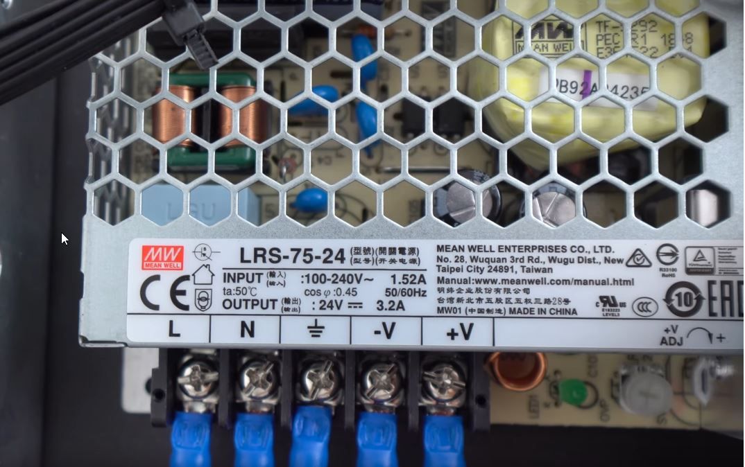

La CR10 max a une double alimentation, une 24V 750W pour le bed et une 24V 75W pour l'électronique.
As-tu vérifié que ton alimentation fonctionne toujours correctement et donne 24V à chaque sortie ?

Alors la sortie d'alimentation ne me donne pas 24V mais 1.67V. Seulement il doit y avoir une différence de voltage entre les moments ou la consigne de température est de 0 degrés et entre le moment ou la chauffe du plateau est enclenché?

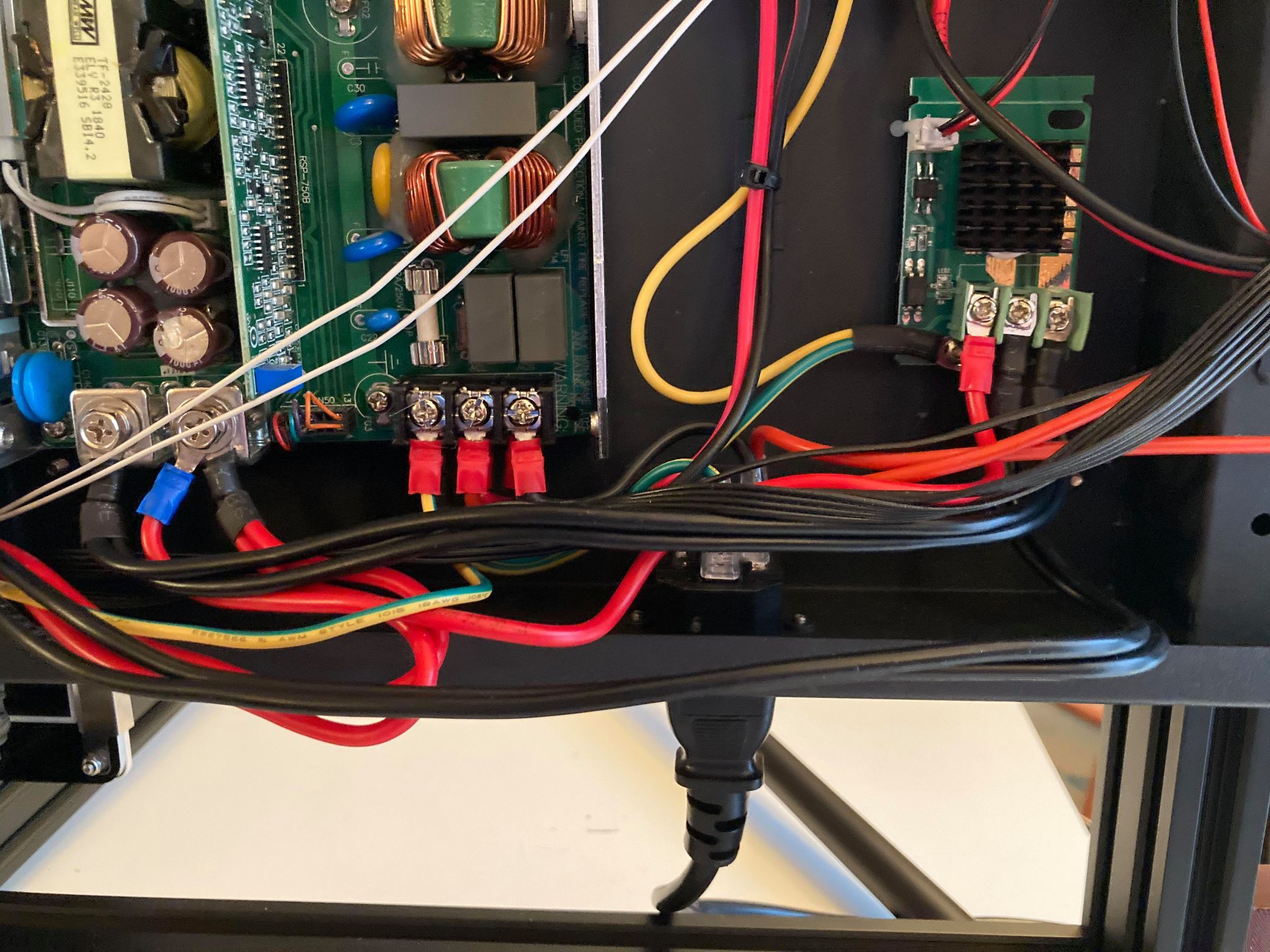

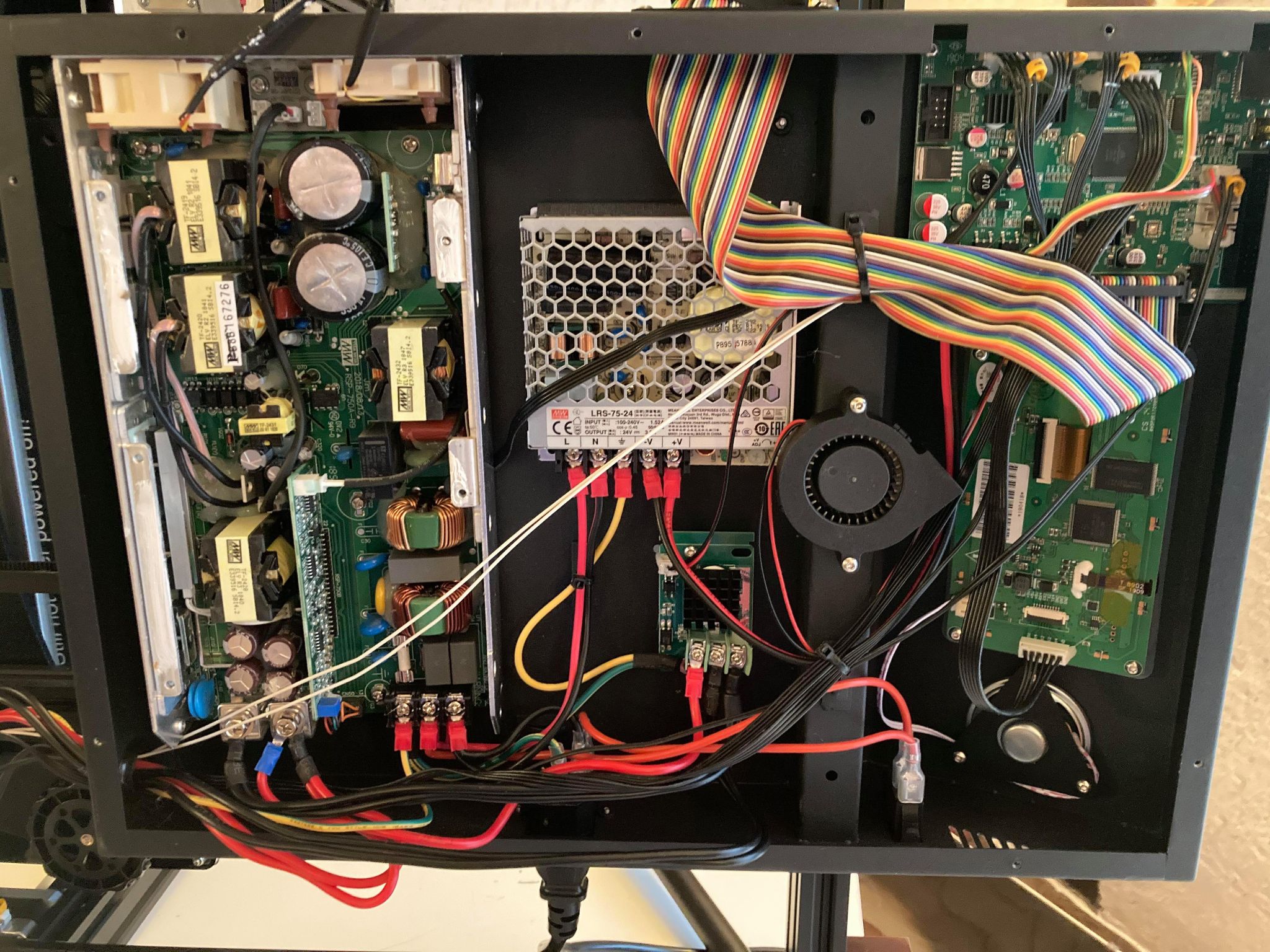

Je vous transmet des photos du bloc pour pouvoir avoir un visuel:

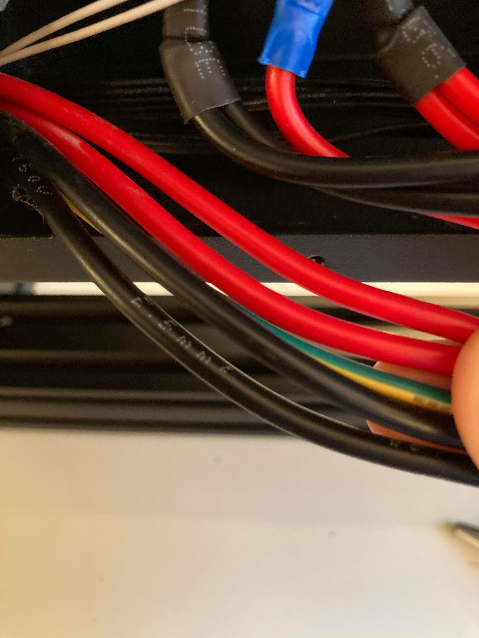

Le bed est alimenté par 5 fils (voir photo dans ma main) deux rouges, deux noirs et un vert/jaune

Ton alimentation devrait donner en permanence du 24V, c'est le module Mosfet (en bas à gauche du ventilateur) me semble-t-il qui fait office d'interrupteur commandé par la carte-mère qui alimente ou non le bed en fonction des besoins.
Si tu n'as que 1.67V en sortie aux bornes de l'alimentation tu as clairement un problème.

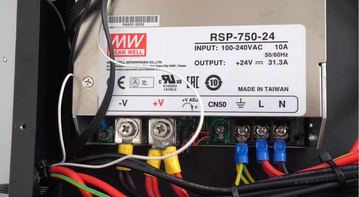

Pour mesurer les 1.67 Volts je me suis placé avec un voltmètre sur la borne terre indiqué sur une borne (fil vert/jaune) et la deuxième broche sur les sorties de l'alimentation. est-ce correct?
Le gros bloc alimentation est uniquement dédié au bed du coup? et celui dédié à la tête est l'autre à droite plus petit?

Non.... tu dois mesurer la tension de sortie entre les bornes -V et +V de l'alimentation.

Entre le V+ et le V- j'ai zéro volts.
Enlève l'alim du boîtier pour la tester  hors imprimante.
En remplaçant les ventilos tu as peut-être dérangé quelque chose à l'intérieur de cette alimentation, revérifie que les câbles internes sont bien enfichés.
Soit l'alim se met en sécurité à cause d'un court-circuit (elle est supposée capable de se protéger contre cela) - il faut alors le trouver; soit elle est morte.
Si elle fonctionne hors imprimante, c'est le câblage dans l'imprimante qui pose sans doute problème.

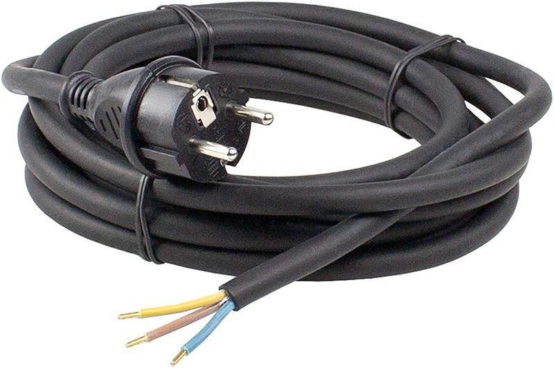

  1. Tu sors l'alimentation du boitier et la place sur un plan de travail non conducteur (bois, carton,...)
  2. tu prends un câble de ce type
  3. Tu connectes ce câble sur les bornes primaires de l'alimentation - attention la prise doit être débranchée
    * le fil Bleu sur la borne N
    * le fil Brun sur la borne L
    * le fil Jaune/Vert sur la borne de Terre comme sur la photo (à gauche de la borne L)
