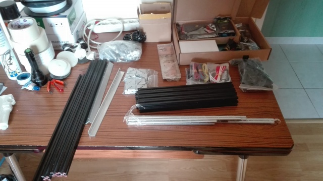

arrivé vendredi après midi, (j'ai commencé à la monter directement, mais je bossais vendredi soir ¬¬. donc samedi montage et réglage.)
après 12H elle marche!
la voici lors de son arrivée.
montage de la structure
montages des axes X et Y
l'axe Z et son lit chauffant

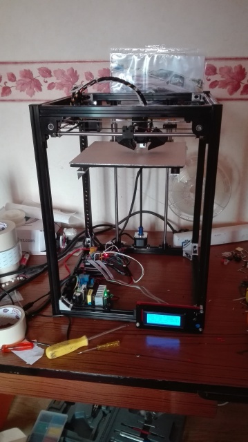

la voici allumé.
vous remarquerez que le lit chauffant dispose d'une alim séparé du reste.
il est alimenté en 24V avec un relais.
voici l'alim principal (qui va dégager en remplacement, j'ai commandé une alim en 30A)

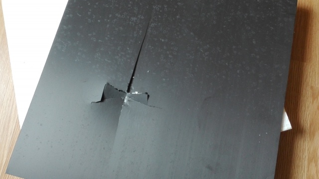

comme vous le voyez, elle n'est pas totalement fini de monter. car la plaque qui sert de cache à l’électronique est cassé.
je suis en train de voire ça avec le vendeur.

je veux changer l'alimentation, car la 6A qui est fournit ne suffit pas. quand j'allume l'extrudeur, tout ralenti.
donc je veux augmenter la taille de l'alim pour ne pas avoir de souci!

le seul souci que j'ai c'est la plaque de PVC qui est abimé.
le vendeur me corrige ça (c'est en cours de négociation.)

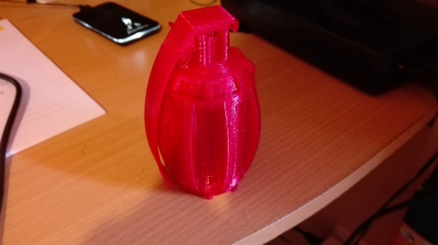

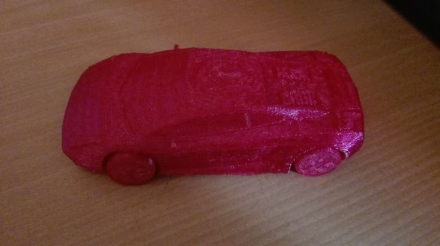

voici mon alim avec ses pattes de fixations que j'ai imprimé.
voici d'autres pièces que j'ai imprimé.
la matière c'est du PETG,
température d'impression 235°
lit chauffant 88°
vitesse d'impression 40MM/S
0.3MM par passe.
0.2MM par passe.
j'ai encore imprimé d'autres pièces, mais je ne les ai pas prisent en photos.
