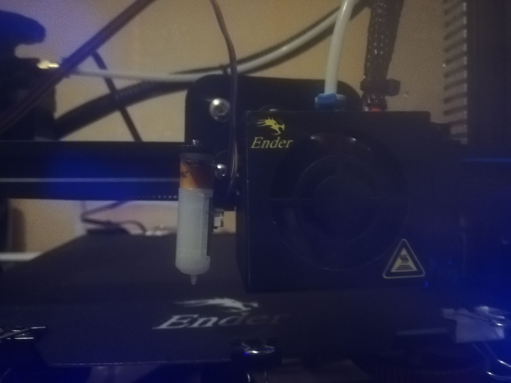

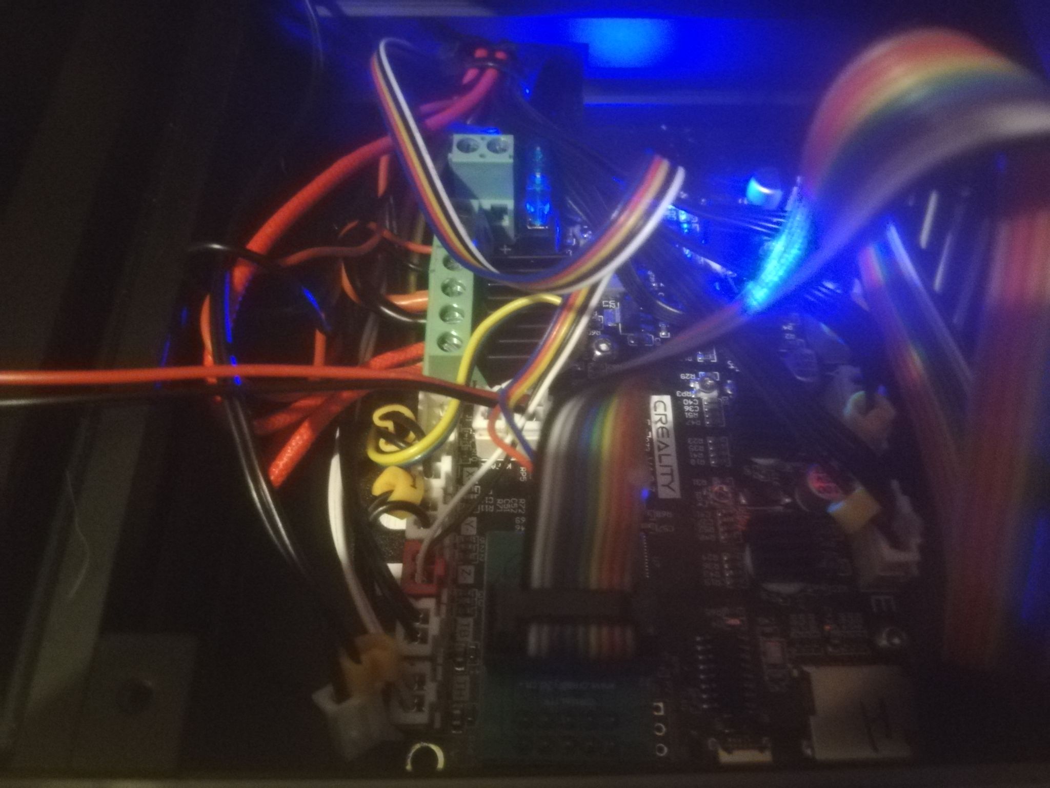

Guyome41 Posté(e) Février 6, 2021 Partager Posté(e) Février 6, 2021 Bonjour j’essaie d'installer un BL-Touch sur mon ender-3 et je rencontre déjà plusieurs problèmes. Pour information j'ai auparavant installé une carte mère silencieuse 32bit : CREALITY Ender 3 Nouvelle carte mère 32 bits mise à niveau Silent V4.2.2/V4.2.7 pour Ender 3 J'ai donc installé le firmware de l'ender 3 V2 : (V4.2.7-Ender-3 V2-32bit Mainboard-Marlin-2.0.1-V1.3.1-BLTouch-TMC2225.BIN) depuis une carte SD. au ralumage il y avais un bruit bizarre et ensuite écran bleu mais d'après ce tuto c'est normal : installer-bltouch-imprimante-creality3d Le premier problème et je ne sais pas si s'en est vraiment un mais, le BL-Touch n'est pas tout à fait perpendiculaire à cause de la vis du galet comme vous pouvez le voir sur la photo, j'ai donc essayer de serrer, désserer, de mettre la fixation devant ou derrière.... Je ne peux pas mettre le BL-Touch totalement droit.... Le deuxième problème est que je ne comprend pas comment peut-on refermer le cache de la carte mère car le ventilateur qui est y positionné empêche la fermeture à cause de l'adaptateur que l'on doit mettre ..... (voir la photo) Ensuite le troisième problème est que l'écran reste bleu et le BL-Touch clignote rouge et je ne sais pas quoi faire à partir de là. J'ai vu sur certaine vidéo que l'on doit dessouder un condensateur mais je n'ai pas la même carte mère j'ai l'impression. et je ne sais pas si je doit vraiment le faire. Voila si vous avez des solutions merci d'avance. Lien vers le commentaire Partager sur d’autres sites More sharing options...
Idealnight Posté(e) Février 6, 2021 Partager Posté(e) Février 6, 2021 (modifié) Il faut le mettre droit sinon la tige ne va pas trop aimer mais tu n'as pas l'air d'avoir mis l'équerre comme il faut, regardes le schéma de montage. Si il clignote rouge y'a un problème dans le branchement (nappe dans le mauvais sens si pas de détrompeur par exemple) je pense mais des plus spécialistes te répondront là dessus. Je ne connais pas cette carte mère mais sur la mienne c'était pareil, j'avais légèrement tordu le spins et en forcément légèrement j'ai vissé pour fermer. Modifié (le) Février 6, 2021 par Idealnight Lien vers le commentaire Partager sur d’autres sites More sharing options...
Guyome41 Posté(e) Février 6, 2021 Auteur Partager Posté(e) Février 6, 2021 Merci pour ta réponse mais comme indiqué sur mon premier poste, j'ai bien mis l'équerre comme il faut ! J'ai ensuite mis l'équerre derrière mais il y a un problème la vis du galet gêne. Bref, j'ai demandé un rebroussement de l'article donc je préfère arrêter le poste ici. Merci pour ta réponse. Lien vers le commentaire Partager sur d’autres sites More sharing options...

papaone Posté(e) Mai 9, 2021 Partager Posté(e) Mai 9, 2021 Bonjour @Guyome41 Le 06/02/2021 at 17:58, Guyome41 a dit : Le premier problème Je pense qu'il faut que tu choisisses le bon modèle pour ton support de BLTouch (adapté à l' Ender 3 v1) Le 06/02/2021 at 17:58, Guyome41 a dit : Le deuxième problème Théoriquement, sur les cartes V4.2.2 et 4.2.7, tu peut te passer de l'adaptateur qui se branche sur la prise de l'écran . Il y a une prise dédiée pour le BLTouch (de ce fait , plus de problèmes de fermeture) Le 06/02/2021 at 17:58, Guyome41 a dit : Ensuite le troisième problème Comme te l'a signalé @roliam tu n'as pas pris le bon firmware pour ton Ender 3 C.M v4.2.7 ou v4.2.2 + BLTouch (mais d'après tes photos et ton lien se serait une C.M v4.2.7) D'où le clignotement rouge du BLTouch qui se met en erreur. PS: Ne dessoudes rien sur cette carte mère, elle fonctionne très bien comme elle est . Juste faire les bons branchements, le bon firmware, et les bons réglages (d'excellents tutos sont consultables sur le forum). Courage ... Lien vers le commentaire Partager sur d’autres sites More sharing options...
