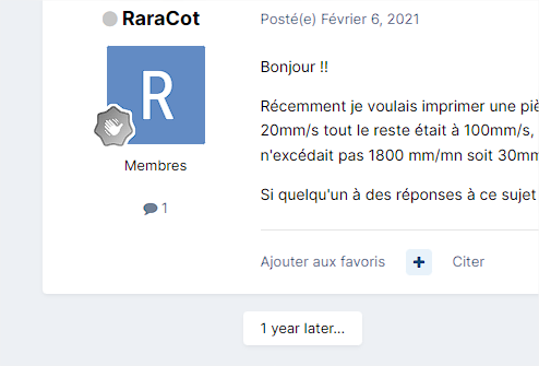

Bonjour !!
Récemment je voulais imprimer une pièce à 100 mm/s (pour tester) en aillant bien mis les bons paramètres dans Cura, donc seule la couche initiale s'imprimait à 20mm/s tout le reste était à 100mm/s, cependant j'ai remarqué que l'imprimante était toujours lente, et que dans le gcode (en l'ouvrant avec un bloc note) la vitesse n'excédait pas 1800 mm/mn soit 30mm/s,
Si quelqu'un à des réponses à ce sujet et des moyens de contourner ce problème je suis preneur ! Merci.
