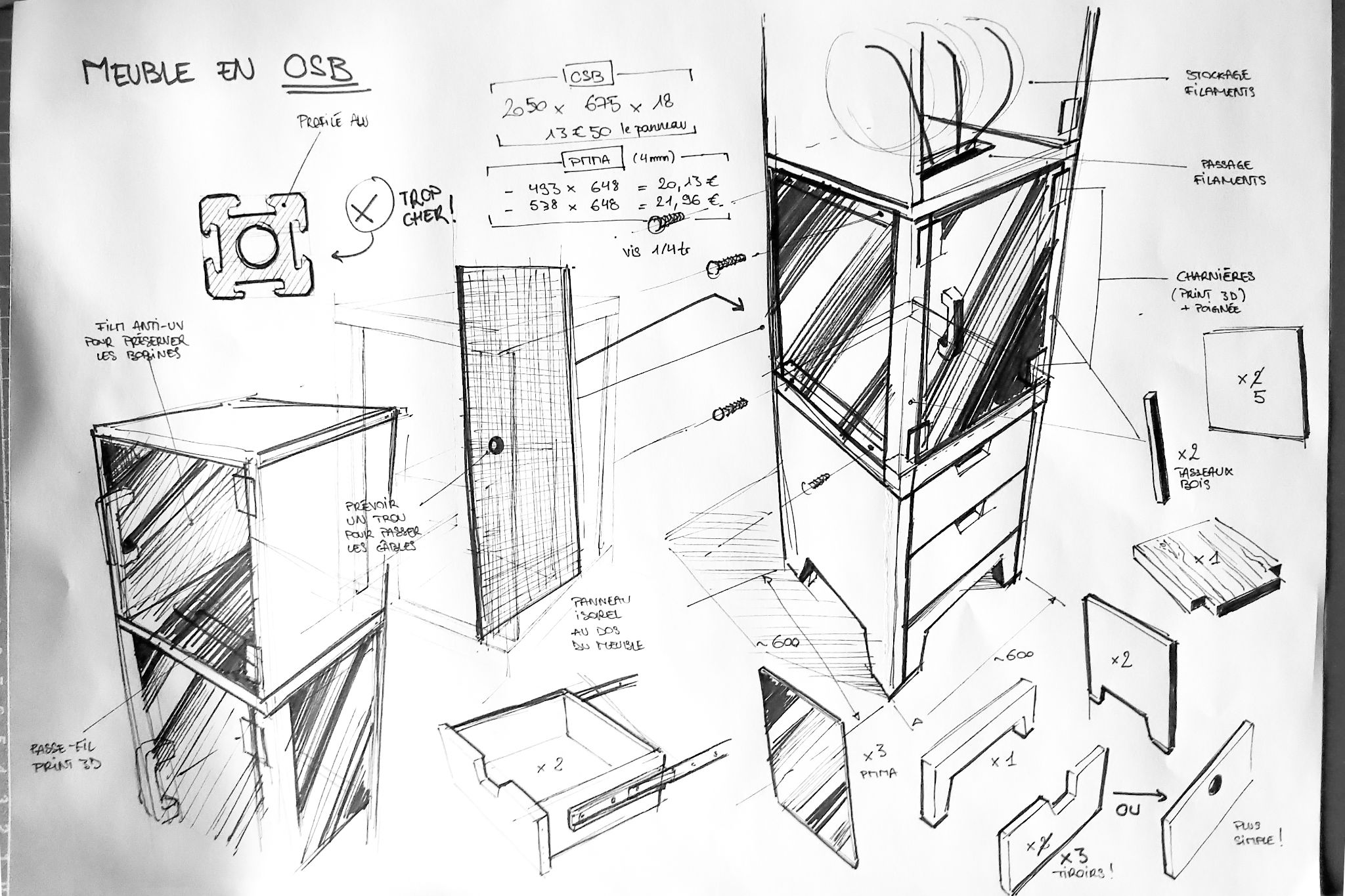

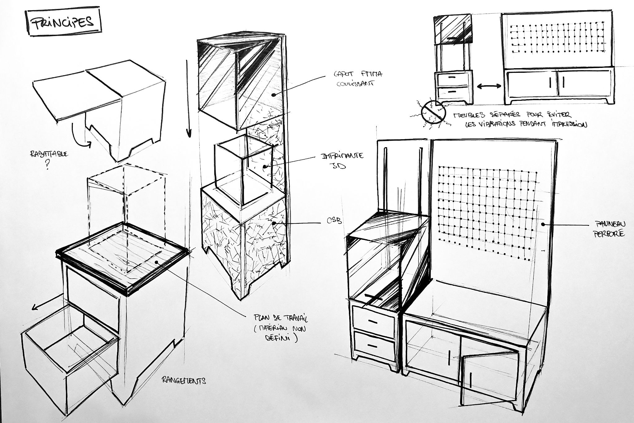

M2C Posté(e) Février 8, 2021 Posté(e) Février 8, 2021 Bonjour tout le monde, Je projette de faire de ma chambre un petit atelier (j'y dormirai toujours). L'idée est de créer 2 meubles : 1 destiné à mon imprimante 3D (Creality Ender 3 Pro) et 1 établis pour ranger mes outils et réaliser quelques projets. Je me pose quelques questions techniques quant au capot en plexiglas qui viendra protéger mon imprimante : - quels sont les éléments techniques essentiels à l'intérieur du capot ? (Ventilation ? Alarme incendie ? ...) - le filament d'impression doit-il être à l'extérieur du capot ? Les éléments électroniques de l'imprimante aussi ? - comment maintenir mon capot en hauteur quand je récupère mes impressions ? (quel système ?) - des références à me proposer ? Voici quelques croquis très rapides des principes que j'aimerais appliquer ! Évidemment, rien n'est encore figé Il y aura probablement un espace vide entre les deux portières du second meuble pour pouvoir m'installer avec ma chaise ! Vous l'aurez compris, le stade actuel du projet nécessite quelques précisions techniques, c'est pourquoi je viens vers vous en espérant avoir quelques conseils ! Merci d'avance ! A+ M2C 2
Yo' Posté(e) Février 8, 2021 Posté(e) Février 8, 2021 Salut @M2C, Jolis croquis Quand je les vois, une question me vient de suite : pourquoi vouloir mettre un capot sur l'imprimante ?
Jean-Claude Garnier Posté(e) Février 8, 2021 Posté(e) Février 8, 2021 Il y a 1 heure, M2C a dit : .. /.. un espace vide entre les deux portières .. /.. pour pouvoir m'installer avec ma chaise Fais gaffe, parce qu'il est bien connu que la plus grande partie des problèmes rencontrés en impression 3D se situent assez précisément dans cet espace ! 2
M2C Posté(e) Février 8, 2021 Auteur Posté(e) Février 8, 2021 Il y a 1 heure, Yo' a dit : Salut @M2C, Jolis croquis Quand je les vois, une question me vient de suite : pourquoi vouloir mettre un capot sur l'imprimante ? Hello @Yo' Merci pour les croquis Je souhaite mettre un capot pour préserver la chaleur lors des impressions (notamment pour éviter le warping avec les filaments en ABS), éviter les courants d'air et préserver mon imprimante de la poussière. @Jean-Claude Garnier Dans le mille
Ironblue Posté(e) Février 8, 2021 Posté(e) Février 8, 2021 (modifié) C'est chouette l'idée du capot qui se soulève entièrement mais ça va pas être simple à faire et ça va coûter bien plus cher que de simples portes. Tu fait une cage en profilé, devant tu met une porte en plexi sur charnières simple et sur les côtés (surtout ou il y a l'établi), tu met juste une plaque de plexi qui coulisse, 99% du temps tu ne va ouvrir que celle de devant. En plus cela te permet de faire un espace de stockage au dessus de l'imprimante, la ou avec ton capot coulissant tu ne peut pas, tu pourra aussi installe plus facilement un éclairage dans le caisson. Modifié (le) Février 8, 2021 par Ironblue 1

M2C Posté(e) Février 9, 2021 Auteur Posté(e) Février 9, 2021 Le 08/02/2021 at 14:30, Ironblue a dit : C'est chouette l'idée du capot qui se soulève entièrement mais ça va pas être simple à faire et ça va coûter bien plus cher que de simples portes. Tu fait une cage en profilé, devant tu met une porte en plexi sur charnières simple et sur les côtés (surtout ou il y a l'établi), tu met juste une plaque de plexi qui coulisse, 99% du temps tu ne va ouvrir que celle de devant. En plus cela te permet de faire un espace de stockage au dessus de l'imprimante, la ou avec ton capot coulissant tu ne peut pas, tu pourra aussi installe plus facilement un éclairage dans le caisson. Merci pour les conseils Effectivement, le système de capot qui se soulève est pas simple ! J'ai regardé les profilé (section 20x20), et c'est également très cher. As-tu un site avec des références stp ? Je suis friand des bonnes adresses Le système qui m'intéresse coûte très très cher (environ 420€ ), c'est une glissière "touche-lâche" ou "pousse-lâche" permettant de monter et descendre des écrans avec un système de contrepoids. Dommage que le prix soit aussi élevé !! Je vais suivre ton conseil pour ce qui est de l'espace de rangement que je peux placer au dessus de l'imprimante Sinon, à la place des profilés, que penses-tu de tasseaux en bois ? Je pourrais y fixer mes panneaux en PMMA. @Yo' L'idée des meubles à modifier est top, mais j'aimerais concevoir les miens Au fait, il faut croire que les meubles rideau reviennent à la mode haha
Ironblue Posté(e) Février 9, 2021 Posté(e) Février 9, 2021 Je ne connais pas d'adresse mais j'en avais vu sur le forum il y à pas longtemps dans le sujet Prusa box et oui c'est pas non plus donnée surtout pour des bons profilés. Les tasseaux en bois feront très bien l'affaire, mes meubles d'ateliers sont fait avec tasseaux et de l'osb, pareil pour le panneau perforé perso j'ai mis des panneaux d'obs (moins cher que le perforé) on peut y visser tout les supports qu'on veux ou on veux et avec l'imprimante on fait tout les supports sur mesure qu'on veux.
M2C Posté(e) Février 9, 2021 Auteur Posté(e) Février 9, 2021 il y a 3 minutes, Ironblue a dit : ... Les tasseaux en bois feront très bien l'affaire, mes meubles d'ateliers sont fait avec tasseaux et de l'osb, pareil pour le panneau perforé perso j'ai mis des panneaux d'obs (moins cher que le perforé) on peut y visser tout les supports qu'on veux ou on veux et avec l'imprimante on fait tout les supports sur mesure qu'on veux. Ok top merci Ça semble être la solution la moins cher pour un résultat vraiment pas mal !

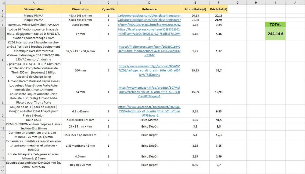

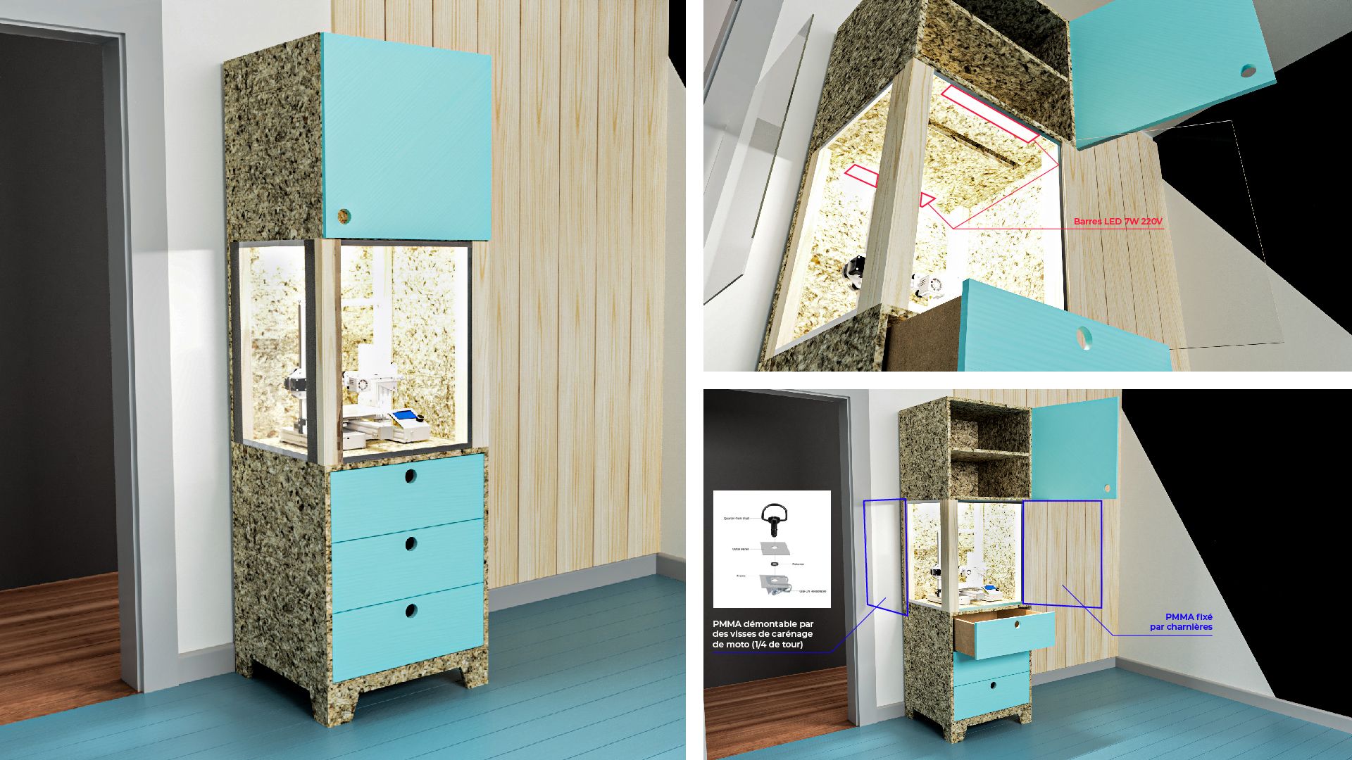

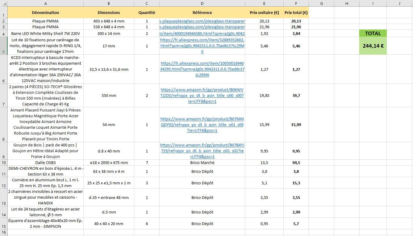

M2C Posté(e) Février 22, 2021 Auteur Posté(e) Février 22, 2021 Hello, Voici quelques nouvelles du projet ! J'ai continué quelques croquis avant de passer en 3D pour me rendre compte des dimensions, des contraintes, et surtout du prix hein ! Je vais commencer par réaliser le meuble contenant l'imprimante 3D : le second meuble n'est pas une priorité. Voici mes réflexions gribouillées sur du A3 : Au stade des croquis, j'en étais arrivé aux conclusions suivantes : - le meuble sera en OSB (j'ai pas trouvé moins cher) - il sera constitué de 3 blocs : le bas pour des rangements à tiroirs, le milieu pour y mettre ma Ender 3 Pro, le haut pour y ranger les filaments - le PMMA sur la partie gauche du bloc du milieu doit s'enlever rapidement pour la maintenance / changements de filaments Passons maintenant aux rendus 3D : A ce stade : - je peux caser 3 tiroirs au lieu de 2 - il doit me rester des planches de mélaminé dans mon garage, je m'en servirait pour faire l'intérieur des tiroirs - la partie droite du bloc du milieu est aussi en OSB et non plus en PMMA, c'est moins cher et ça permet de mettre le bloc d'alimentation de l'imprimante à l'extérieur - des LED viendront éclairer l'imprimante - la porte du bloc du dessus est dorénavant en OSB, le plexi revient trop cher et laisse passer les UV (l'étagère interne permet aussi le stockage des bobines de filament) Concernant les assemblages : - des tourillons d.8 x 40 mm viendront assembler les caissons + colle à bois - des équerres seront sûrement nécessaires pour solidifier la structure du bloc du milieu (faite de tasseaux) - il me faudra 2 types de charnières : 1 type pour le bloc du haut, 1 type pour la porte en PMMA - des glissières à billes pour les tiroirs Parlons tarifs... Voici un screen du tableur Excel, tout n'y est pas encore (notamment les équerres, les charnières, la peinture) : Comment dire... Ça fait mal au c*l ! Vous vous demandez probablement pourquoi je partirais pas sur un assemblage de 3 tables IKEA ? La réponse est simple, je ressens le besoin de créer et de faire de mes mains ! Je vais tenter de réduire les coûts avec ce que je trouve dans le garage ! Vos retours sont les bienvenus ! A+ M2C 1
Poisson21 Posté(e) Février 22, 2021 Posté(e) Février 22, 2021 1 petit point qui peu un peu réduire ta facture, ta pas besoin de prendre de l'osb de 18mm, le plus fin (15mm) suffit amplement, il n'y a pas de contrainte nécessitant une telle épaisseur. Tu peux aussi réduire la taille des chevrons, à moins que tu veuille mettre quelque centaines de kilo au dessus du meuble, du 30x30 suffit largement. Tu devrais pouvoir trouver moins chère pour tes coulisse de tiroirs aussi. cf https://www.amazon.fr/3019712-coulisses-Glissières-Extrait-couleur/dp/B079HXSSNQ/ref=sr_1_3?__mk_fr_FR=ÅMÅŽÕÑ&dchild=1&keywords=coulisse+tiroir+550&qid=1613999943&quartzVehicle=700-406&replacementKeywords=coulisse+tiroir&sr=8-3 idem pour les aimants, pas besoins d'en prendre des xxl superpuissant, à moins que tu assemble tes portes n'importe comment c'est pas vraiment utile. En dehors de ça , un assemblage tourillon+colle devrait suffire pour les 2 caissons. Tu peux aussi t’affranchir de la partie tasseaux, en faisant tes panneaux latéraux d'une seule partie en osb et ne découpant qu'une fenêtre sur la partie gauche, et en te servant de la partie découpé comme porte avec des charnière plate. (si tu as une défonceuse , tu peux même faire une rainure dans l'épaisseur pour y mettre un joint. )
M2C Posté(e) Février 22, 2021 Auteur Posté(e) Février 22, 2021 @Poisson21 Merci beaucoup pour tes retours ! N'ayant pas beaucoup travaillé le bois pour l'instant, j'ai eu tendance à trop vouloir solidifier le meuble haha. Je suis maintenant rassuré de savoir que je peux faire plus fin ! Qu'appelles-tu des "chevrons" ?
