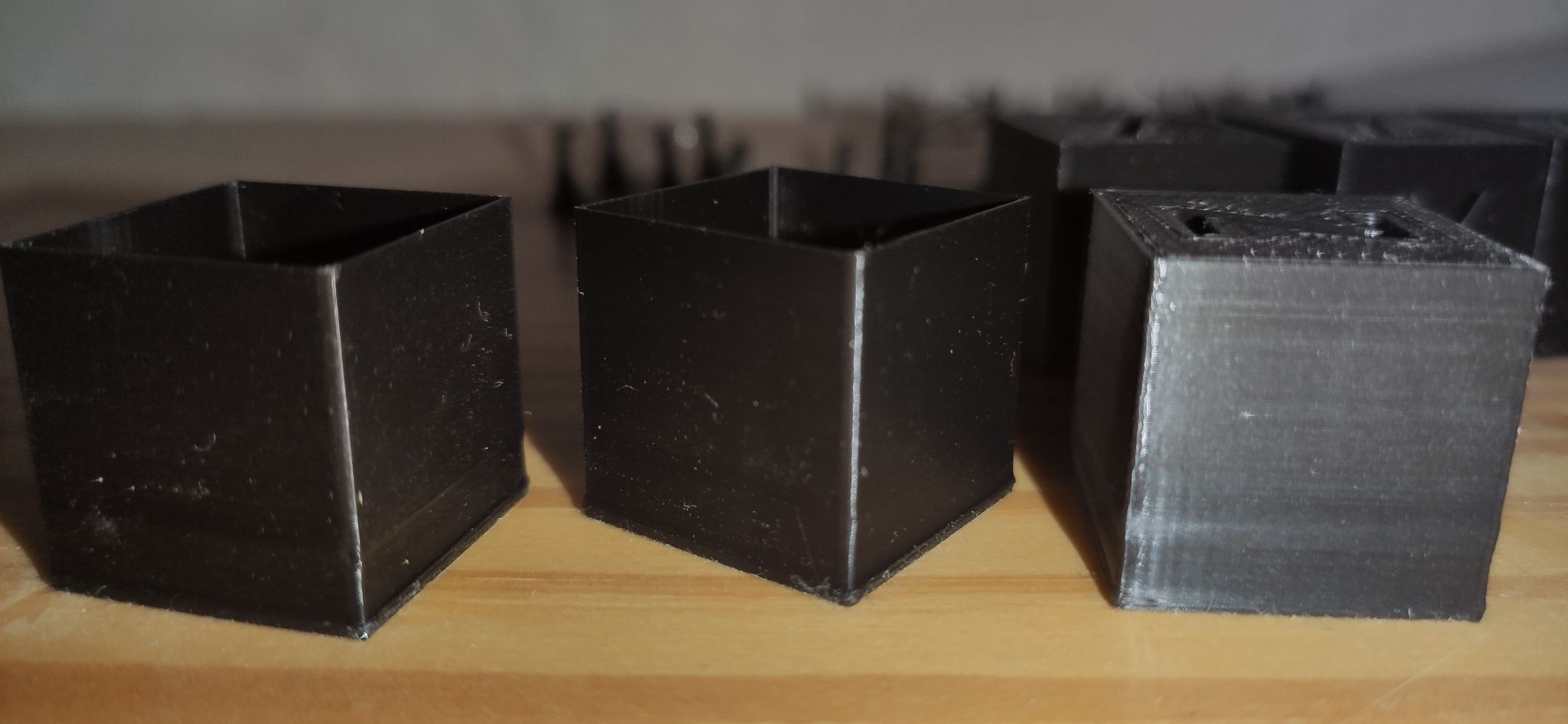

Avrel Posté(e) Février 10, 2021 Partager Posté(e) Février 10, 2021 Il y a 4 heures, Jepsky a dit : Le cube de 20x20x20, c'est plus ou moins ok car les bord de celui-ci ne sont pas vertical de partout, donc il y a des endroits avec 20mm mais d'autres non T'a po une petite photo de ce super cube ? Lien vers le commentaire Partager sur d’autres sites More sharing options...

Jepsky Posté(e) Février 10, 2021 Auteur Partager Posté(e) Février 10, 2021 C'est très difficile de faire voir les défauts en photo, mais les bords sont verticaux c'est juste qu'avec le surplus de filament, les bords ont des vagues à la place d'une droite J'ai remarqué que pendant l'impression, quand la buse arrive dans le coin du carré, le filament coule et fait une boule puis la buse continu sont chemin J'espère que ma description est compréhensible Lien vers le commentaire Partager sur d’autres sites More sharing options...
Jepsky Posté(e) Février 10, 2021 Auteur Partager Posté(e) Février 10, 2021 C'est un petit défaut, certes, mais comme je vous ai déjà dis, je fait souvent de petites impressions et là ce petit défaut est très visible Lien vers le commentaire Partager sur d’autres sites More sharing options...
Avrel Posté(e) Février 10, 2021 Partager Posté(e) Février 10, 2021 il y a 2 minutes, Jepsky a dit : C'est très difficile de faire voir les défauts en photo, mais les bords sont verticaux c'est juste qu'avec le surplus de filament, les bords ont des vagues à la place d'une droite J'ai remarqué que pendant l'impression, quand la buse arrive dans le coin du carré, le filament coule et fait une boule puis la buse continu sont chemin J'espère que ma description est compréhensible Tu es sur d'avoir respecté la titi's procédure (suggéré par @Idealnight) à la lettre ? car c'a c'est typique d'une extrusion irrégulière.... Lien vers le commentaire Partager sur d’autres sites More sharing options...
Jepsky Posté(e) Février 10, 2021 Auteur Partager Posté(e) Février 10, 2021 il y a 1 minute, Avrel a dit : Tu es sur d'avoir respecté la titi's procédure (suggéré par @Idealnight) à la lettre ? car c'a c'est typique d'une extrusion irrégulière.... Oui sûr, mais je peux le refaire sans soucis, et le surplus se fait que sur un arrondi ou un angle, dès que la buse change de direction Lien vers le commentaire Partager sur d’autres sites More sharing options...

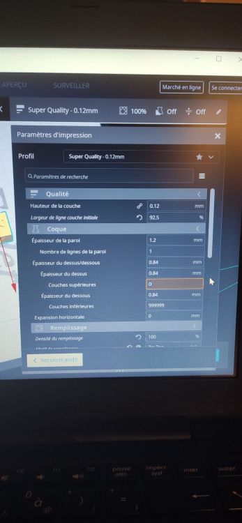

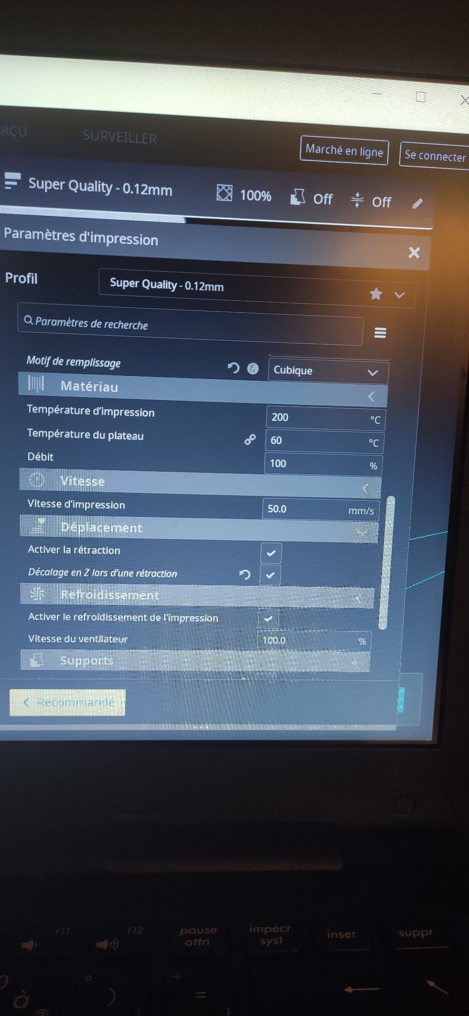

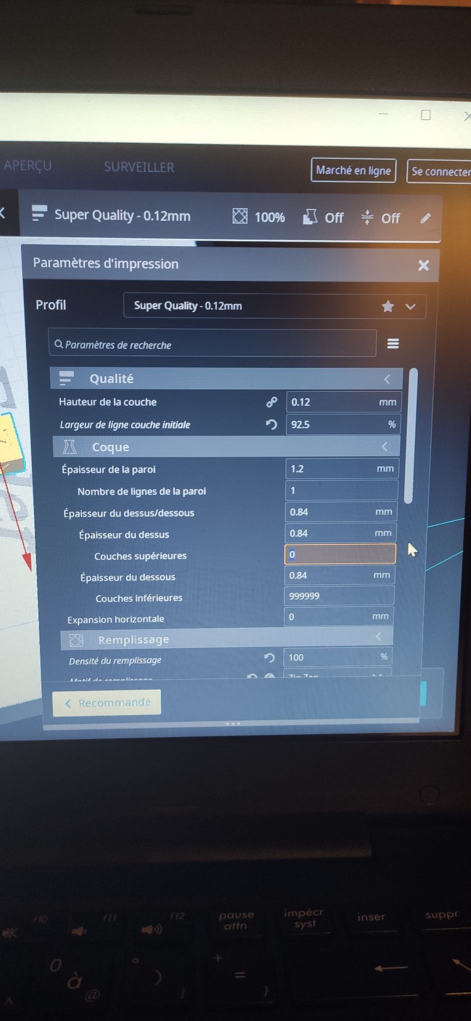

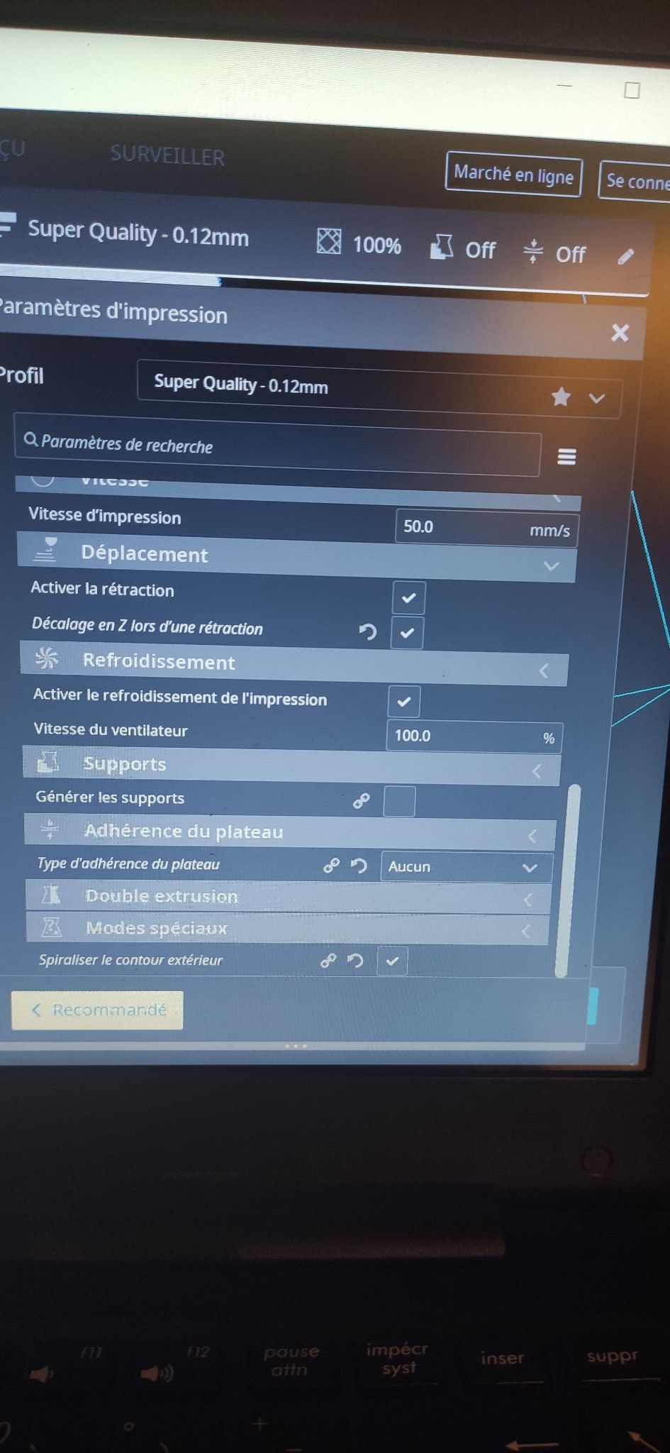

Avrel Posté(e) Février 10, 2021 Partager Posté(e) Février 10, 2021 il y a 4 minutes, Jepsky a dit : Oui sûr, mais je peux le refaire sans soucis Nan si tu es sur de toi y po de soucis Tu peux poster une photo de tes paramètres d'impression pour qu'on examine tout ça ? Lien vers le commentaire Partager sur d’autres sites More sharing options...

Jepsky Posté(e) Février 10, 2021 Auteur Partager Posté(e) Février 10, 2021 Lien vers le commentaire Partager sur d’autres sites More sharing options...
Jepsky Posté(e) Février 10, 2021 Auteur Partager Posté(e) Février 10, 2021 Je refais la titi's procédure, car il est possible que je l'es mal fait, en plus cela ne prend pas beaucoup de temps par rapport à une impression Après pour l'instant, mon critère principal est la qualité, la solidité c'est du plus, et le temps d'impression ne m'importe pas Lien vers le commentaire Partager sur d’autres sites More sharing options...

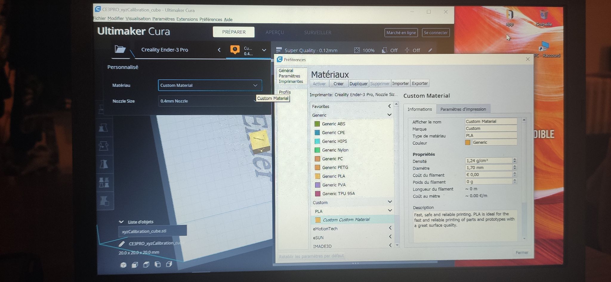

Avrel Posté(e) Février 10, 2021 Partager Posté(e) Février 10, 2021 il y a 6 minutes, Jepsky a dit : Pourquoi un Ø de filament à 1.70 ? tu l'a mesuré en principe c'est plutôt 1.75 Quelle est la longueur et la vitesse de rétraction que tu utilises ? Lien vers le commentaire Partager sur d’autres sites More sharing options...
Jepsky Posté(e) Février 10, 2021 Auteur Partager Posté(e) Février 10, 2021 Normalement, il est à 1.75mm, mais d'après la procédure envoyé dans la première page du forum, il faillait que je mesure avec un pied à coulisse et je trouvais 1.70mm Lien vers le commentaire Partager sur d’autres sites More sharing options...

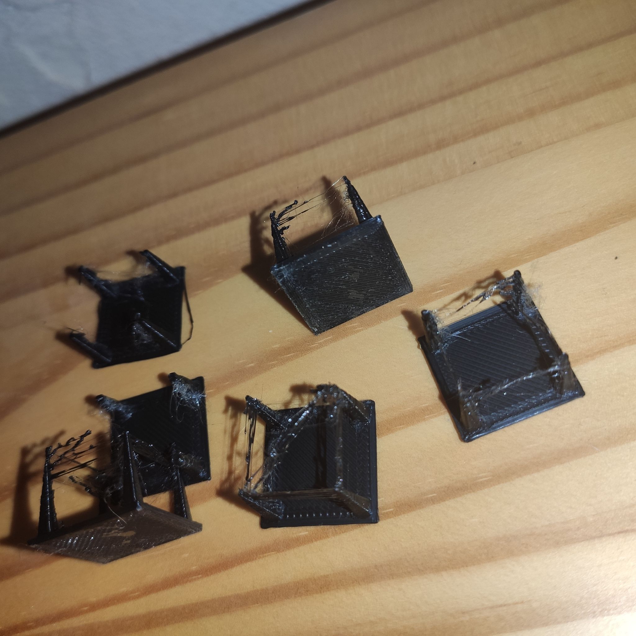

Jepsky Posté(e) Février 10, 2021 Auteur Partager Posté(e) Février 10, 2021 Ma distance de rétraction est de 6.5mm et sa vitesse est de 25 mm/s J'ai déjà cherché dans ce problème de rétraction, j'ai fais des essais avec cette pièce: Et avec la vitesse de 40mm/s, j'ai fais des tests pour la longueur de 1mm à 100mm je n'es pas trouvé de grandes différence de rétraction comme vous pouvez le voir ci dessus Lien vers le commentaire Partager sur d’autres sites More sharing options...
Avrel Posté(e) Février 10, 2021 Partager Posté(e) Février 10, 2021 il y a 1 minute, Jepsky a dit : Normalement, il est à 1.75mm, mais d'après la procédure envoyé dans la première page du forum, il faillait que je mesure avec un pied à coulisse et je trouvais 1.70mm Si c'est un pied a coulisse de bricopipo ( comme celui de @Jean-Claude Garnier ) tu as vite fait de te planter de 5 centièmes.En plus tu as un débit a 100% donc pour moi c'est normal que ça fasse de la merde. Donc refait un éssai avec un Ø de filament à 1.75mm et un débit à 95 % et fait moi voir la tronche du cube Lien vers le commentaire Partager sur d’autres sites More sharing options...
Avrel Posté(e) Février 10, 2021 Partager Posté(e) Février 10, 2021 à l’instant, Jepsky a dit : Ma distance de rétraction est de 6.5mm et sa vitesse est de 25 mm/s entre 40 et 50mm/s c'est bien pour du PLA Lien vers le commentaire Partager sur d’autres sites More sharing options...
Jepsky Posté(e) Février 10, 2021 Auteur Partager Posté(e) Février 10, 2021 Je pense que la titi's procédure était bien faite car je n'es trouvé aucune trace de filament en enlevant la buse et le tube Lien vers le commentaire Partager sur d’autres sites More sharing options...
Jepsky Posté(e) Février 10, 2021 Auteur Partager Posté(e) Février 10, 2021 il y a 5 minutes, Avrel a dit : Si c'est un pied a coulisse de bricopipo ( comme celui de @Jean-Claude Garnier ) tu as vite fait de te planter de 5 centièmes.En plus tu as un débit a 100% donc pour moi c'est normal que ça fasse de la merde. Donc refait un éssai avec un Ø de filament à 1.75mm et un débit à 95 % et fait moi voir la tronche du cube il y a 4 minutes, Avrel a dit : entre 40 et 50mm/s c'est bien pour du PLA Ok je fais tout ça (ps: mon pied à coulisse est électronique et m'affiche un super résultat habituellement, je ne pense pas qu'il est tord ) Lien vers le commentaire Partager sur d’autres sites More sharing options...
Jepsky Posté(e) Février 10, 2021 Auteur Partager Posté(e) Février 10, 2021 (modifié) Et d'ailleur j'ai une question, est-ce normal que l'imprimante se remet à chaque impression à 100 pour la vitesse alors que sur cura j'ai bien mis 50mm/s ? Modifié (le) Février 10, 2021 par Jepsky Lien vers le commentaire Partager sur d’autres sites More sharing options...
Avrel Posté(e) Février 10, 2021 Partager Posté(e) Février 10, 2021 il y a 1 minute, Jepsky a dit : Et d'ailleur j'ai une question, est-ce normal que l'imprimante se remet à chaque impression à 100 pour la vitesse alors que sur cura j'ai bien mis 50mm/s ? Oui elle est a 100% de 50mm/s Lien vers le commentaire Partager sur d’autres sites More sharing options...

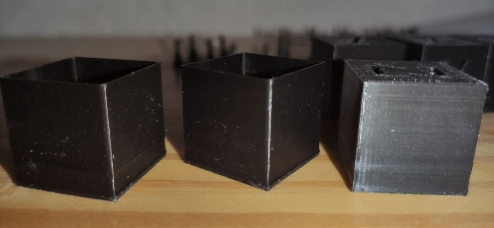

Jepsky Posté(e) Février 10, 2021 Auteur Partager Posté(e) Février 10, 2021 je ne sais pas trop quoi dire, la photo parle d'elle même ce n'est pas propre du tout Lien vers le commentaire Partager sur d’autres sites More sharing options...
