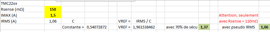

boodinet Posté(e) Février 11, 2021 Posté(e) Février 11, 2021 Le 11/02/2021 at 17:12, fran6p a dit : Il faut appliquer la formule mathématique du lien (c'est celle du datasheet des TMC). Dérouler Ca donne : Constante = 0,540728715 VREF = 1,9615384615 avec 70% de sécu : 1,37 avec pseudo IRMS : 1,06 Sur ma mesure je suis a 1.20, Par contre je comprend pas a quoi correspond le "pseudo IRMS 1.06" ? De ce que je comprend, c'est que je peux monter a 1.37 sans problème, donc je suis bien en dessous.
Guyo Posté(e) Février 11, 2021 Auteur Posté(e) Février 11, 2021 (modifié) alors je suis désolé, mais je n'arrive pas du tout a trouvé les datasheets pour tous les moteurs d'une ender 3v2, du coup sans ces infos crucial, impossible de faire le calcul encore une fois, sauf erreur de ma part mais le post de stef_ladefense ne parle pas des résistances de 150 MΩ... Si par chance stef_ladefense repasse par là Merci pour votre aide. C'est bien cette formule ? Je cite stef_ladefense : la formule donnée par Trinamic est IRMS = 325mV / (RSENSE + 20mΩ) * 1/√2 * VREF/2.5V avec des RSENSE = R110 = 110mΩ nous simplifions puisque 325/(110+20) = 2.5 (c'est pour ça que l'on trouve les pilotes avec ces valeurs de RSENSE sur le marché) IRMS = 2.5 * 1/√2 * VREF/2.5V 2.5 / 2.5 = 1 donc IRMS = 1/√2 * VREF je me débarrasse de 1/√2 en multipliant par √2 des deux cotés √2 * IRMS = √2 * 1/√2 * VREF donc √2 * IRMS = VREF VREF = √2 * IRMS et nous savons que IRMS = IMAX / √2 VREF = √2 * IMAX / √2 donc VREF = IMAX donc par calcul, avec des rsences de 110mΩ, si le courant max du moteur est 1.5A, régler Vref a 1.5V et ça va chauffer un max car limite haute du moteur, par convention on applique 30% de moins Modifié (le) Février 11, 2021 par Guyo

stef_ladefense Posté(e) Février 11, 2021 Posté(e) Février 11, 2021 le tableau c'est seulement pour les A4988 et DRV8825 appliquez la formule de TMC

stef_ladefense Posté(e) Février 15, 2021 Posté(e) Février 15, 2021 Salut à tous, pour les TMC, c'est la même formule, peut importe 2208,2209,2225... Irms = 325/(Rsense+20) * 1/Racide(2) * 1/2.5 * Vref Vref = Irms * (Rsense+20)/325 * Racine(2) *2.5 Irms = Imax / Racine(2) donc on remplace pour virer racine(2) Vref = Imax / Racine(2) * (Rsense+20)/325 * Racine(2) *2.5 Vref = Imax * (Rsense+20)/325 *2.5 Vref = 1.5 * (150+20)/325 *2.5 Vref = 1.5 * 2.5 * 170 /325 Vref = 1.96 Régler Vref à 30% de 1.96 = 1.37V dans mon post vous avez un XLS pour faire le calcul, rentrez Imax et Rsense et ça donne la valeur de Vref SI Rsense est égal a 110mOhm ET SEULEMENT SI, on peut régler Vref a cette même valeur Ex Rsense = 110 (mOhm) , Imax = 1.5 (A) donc Irms = 1.5 / racine(2) = 1.06 donc Vref = 1.06 V (c'est ce que j'appelle le pseudo Irms dans le tableau QUAND Rsense EST DIFFERENT DE 110mOhm, PRENDRE LA FEUILLE DE CALCUL OU LA DEMONSTRATION CI-DESSUS Voilà Stef 2
