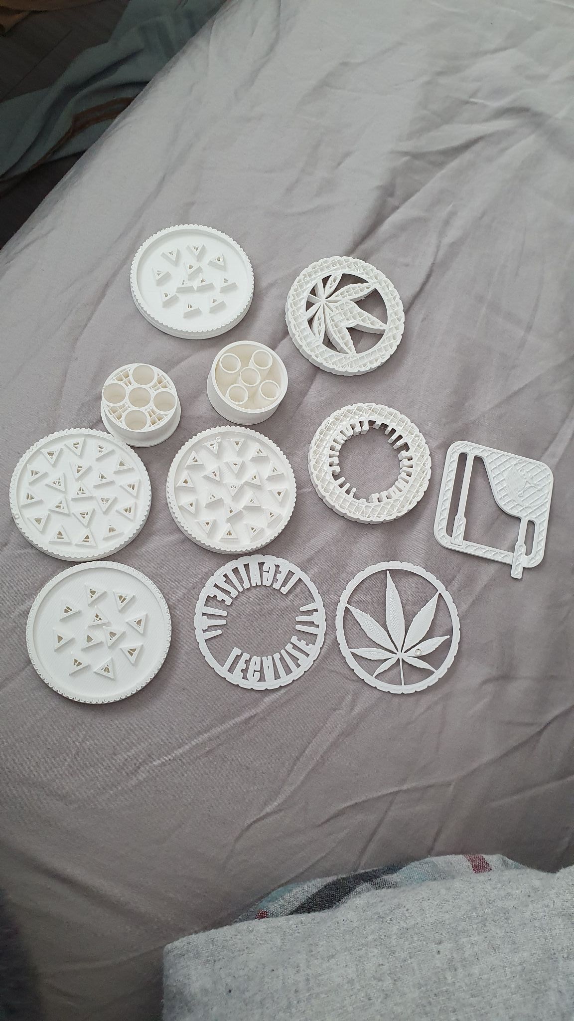

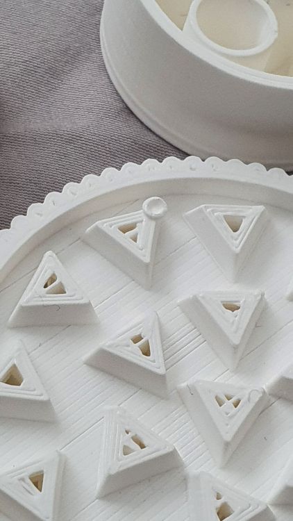

Mathieurenaud Posté(e) Février 12, 2021 Partager Posté(e) Février 12, 2021 Bonjour à tous J'ai un problème depuis environ 4 jours sur ma creality Ender 3 le problème est que du jour au lendemain j'ai fait une impression et tout allait bien jusqu'à ce que la buse se mette en pause toute seule donc quand je reviens voir si l'impression va bien on me demande résume print ou stop print mais plus que la buse s'arrête en plein milieu du print elle forme un petit rond de plastique qui empêche donc le résumé print. J'ai essayé plusieurs fois de faire d'autres impressions et c'est toujours pareil parfois la hauteur change mais il y a forcément un moment où la buse se met en pause et donc les impressions sont foirée. J'ai déjà vérifié si dans le GCODE de mes fichiers l'option pause at eight été enclenchée mais non elle ne l'était pas donc je ne comprends pas du tout pourquoi cela ne marche pas. Merci beaucoup de m'aider svp j'ai lu que apparemment cela pourrait peut-être venir de la carte mère et ça m'embêterait beaucoup car du jour au lendemain je ne sais pas pourquoi cela arriverais t-il Lien vers le commentaire Partager sur d’autres sites More sharing options...
