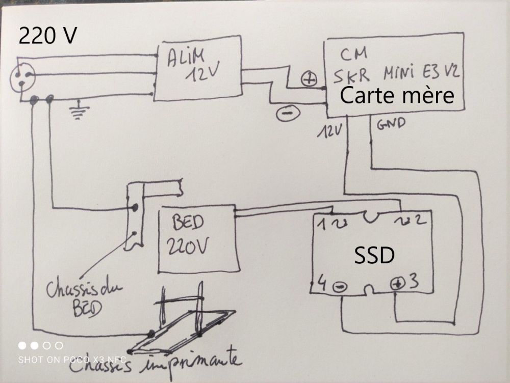

Je viens de faire un croquis de mes branchements. Pouvez-vous me donner votre avis @fran6pet @Yo' ? Est-ce correct ?
Merci à vous.
@Jeff40Sur la partie relais, ton bed ne va jamais chauffer ...
SSD => SSR (ce n'est pas un disque dur c'est un relais statique)
il faut que le neutre (fil bleu) parte directement de l'alim vers le bed, la phase (rouge ou noir ou marron ou autre chose que bleu) parte de l'alim vers la borne 1~ du relais et la borne 2~du relais doit repartir vers le bed, comme ça lorsque que le relais est alimenté : le bed est alimenté, si il n'est pas alimenté le bed est coupé.
Quand il n'y a la possibilité de couper qu'un seul des fils en 220 toujours couper la phase.

ATTENTION: dans le message de @Savateil faut que le neutre (fil bleu) parte directement de l'alim vers le bed, la phase (rouge ou noir ou marron ou autre chose que bleu) ne veut pas dire le fil vert et jaune qui lui représente la terre.

Merci @Savate, @fran6p et @gerardm pour votre aide.
C'est vrai que je venais de monter un SSD sur le PC de mon fils dans l'après-midi, alors mon cerveau a fait des siennes. C'est bien un SSR qui est monté sur mon imprimante !

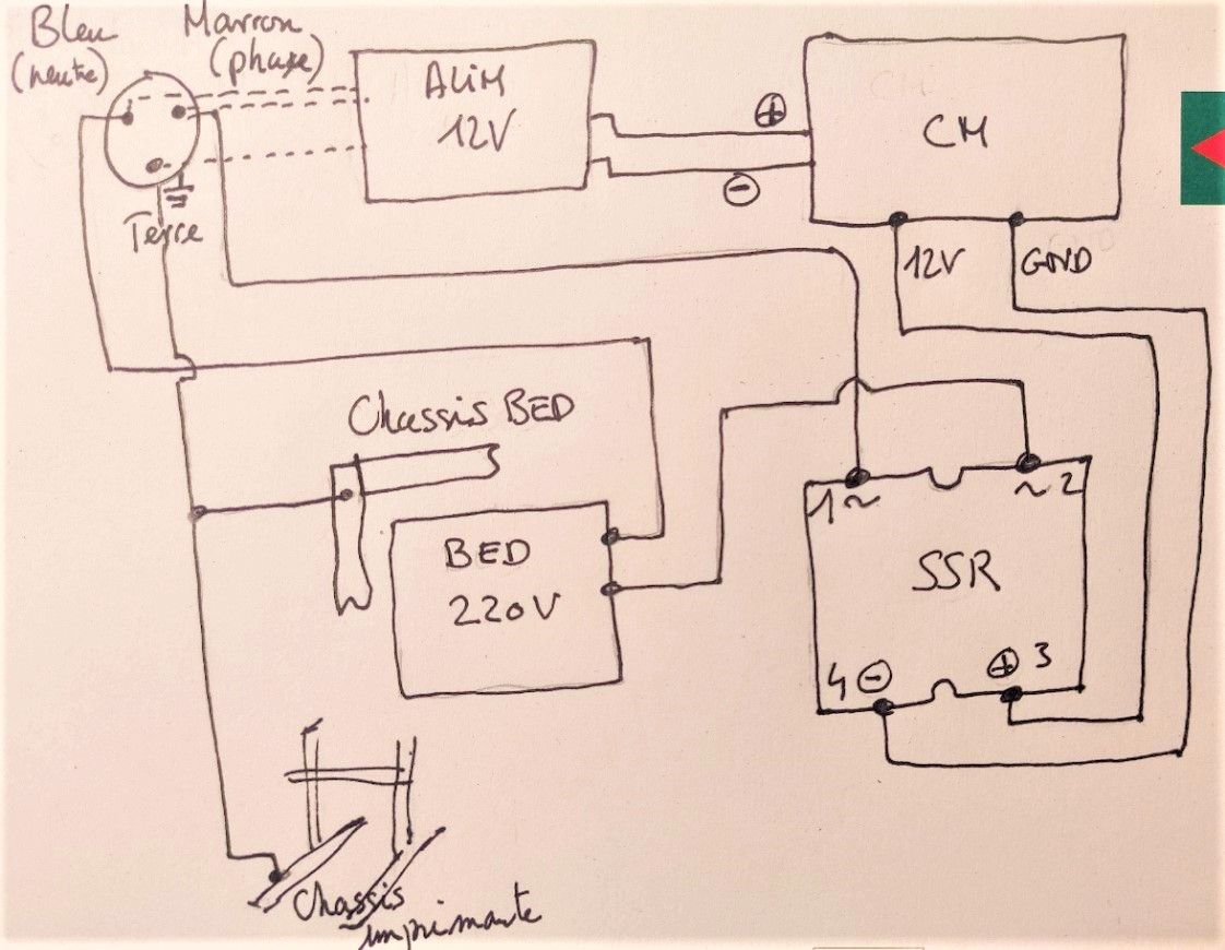

A la fin, ça donne ça. J'ai bon ?
@Jeff40
ça me paraît pas mal du tout. J'aurais juste rajouté un fusible sur le rouge marron, sauf si il y en a déjà un dans la prise d'alimentation (en général entre l'inter et la prise)

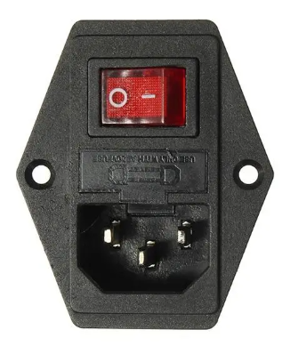

Ce type de socket avec un fusible 6A, ça peut marcher ?
@Jeff40 oui c'est ce type de socket, par contre je ne sais pas combien d'ampères sont nécessaire
à la (grosse) louche = (puissance consommée par l'imprimante + puissance consommée par le bed) / 230
6A sont larges normalement.
Normalement l'imprimante a déjà un connecteur d'alim de ce type.
