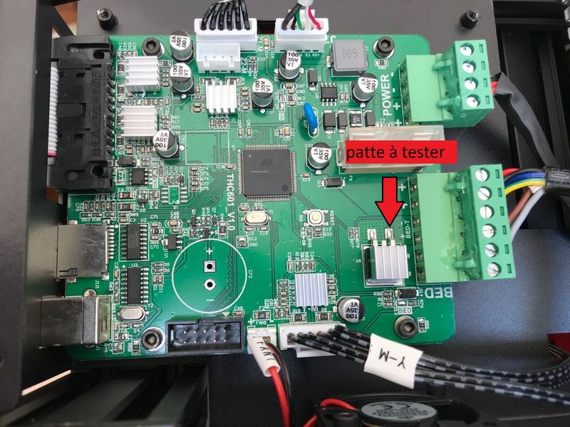

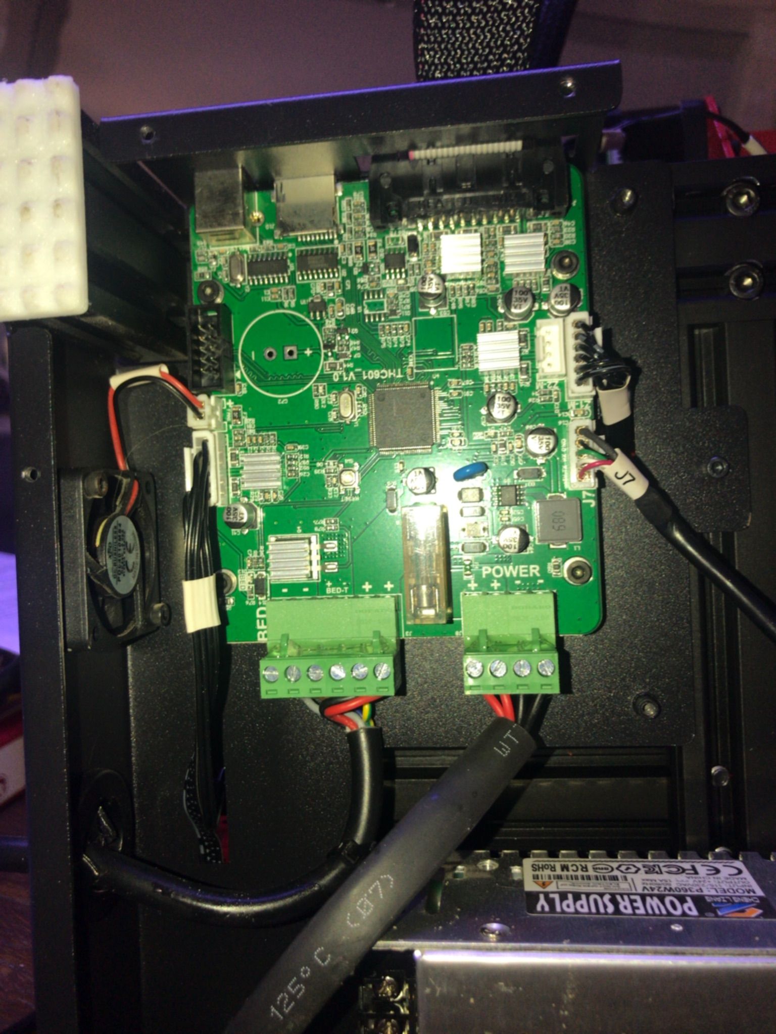

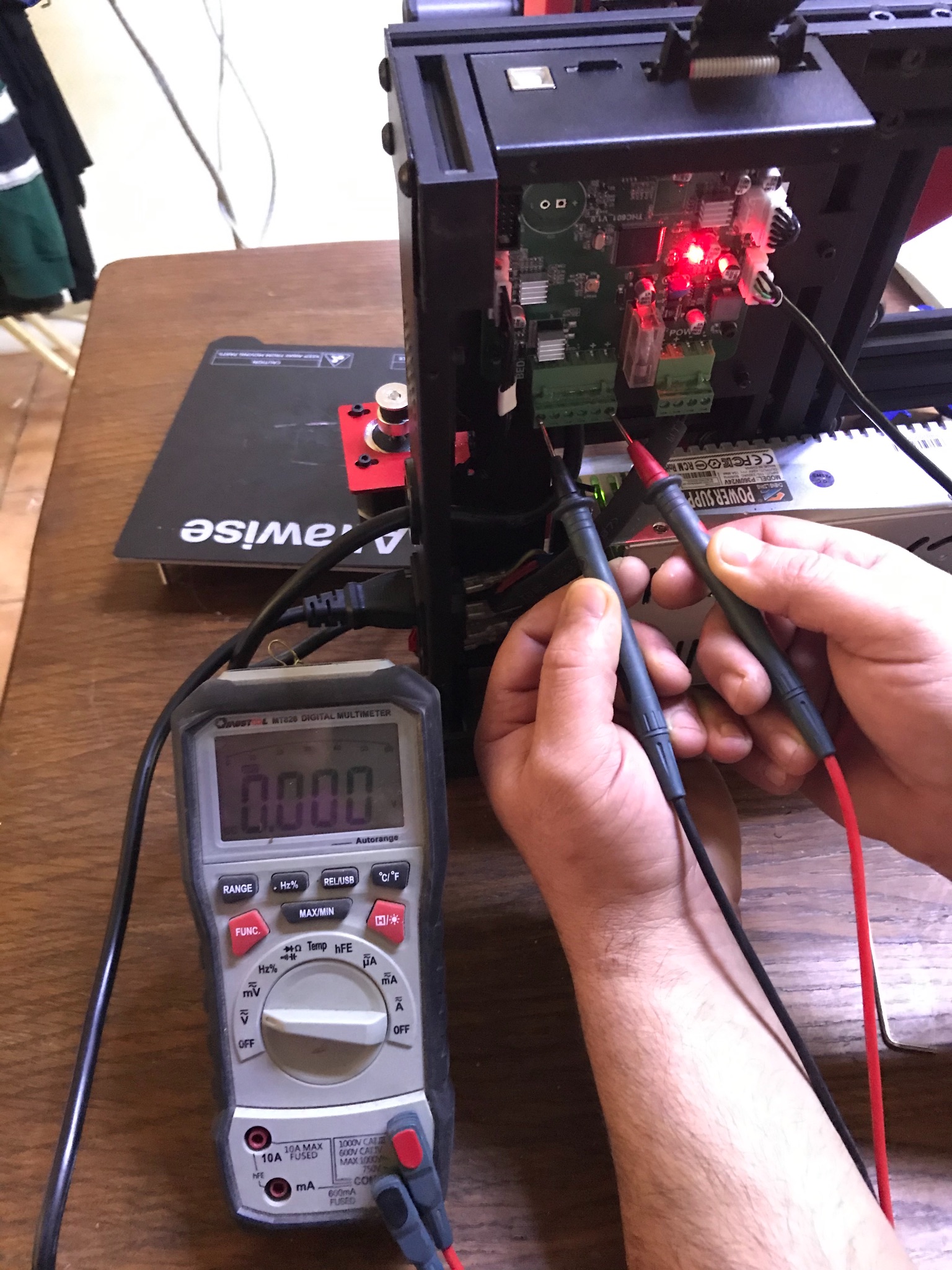

ZOREILLE1ER Posté(e) Février 13, 2021 Posté(e) Février 13, 2021 Bonjour à toutes et tous, j'ai acheté cette imprimante en décembre 2020 et 2 mois après, son plateau ne chauffe plus et l'écran n'indique que la température de la pièce. Petite précision, je crée ce post après avoir cherché sur plusieurs post de ce forum. J'ai contacté Gearbest qui me prennent pour un C... et me font tourner en rond en jouant la montre. Pour résumer l'échange, tenez vous bien, ils me proposent de les recontacter après le 19 février 2021 car c'est le nouvel an chinois en ce moment et que beaucoup sont en vacances!!! Inutile de vous dire que mon patientomètre est tombé à zéro! Bref, j'ai décidé de faire moi même les investigations. Pour faire court et rapide, lorsque je démarre la machine et que j'active la montée en température du plateau, la tension en sortie de carte (qui alimente le plateau) est à 0 volt. (cf photo) Pour info, j'ai une carte mère TRONHOO THC601_V1.0, qui me semble être la dernière version, car ils ont changé de fournisseur d'après ce que j'ai lu sur ce forum. Je pense que ça viendrait du composant qui gère la T° du plateau. Je ne connais pas son nom (je ne connais pas grand chose en électronique) mais il me semble que ça s'appelle un mofset (?) Auriez vous une idée de génie pour me conseiller/m'aider/me confirmer/m'infirmer/me réconforter/ne pas me déprimer... bref me sauver de cette situation! voici quelques photo de vacances! 1 de la carte mère; 1 de la tension testée à 0V; et 1 de la tension de la sonde de T° qui fonctionne bien. Merci +++ pour votre aide...ou non. P.S. : Dernière petite question : puis je malgré tout imprimer sans plateau chauffant? Et comment?

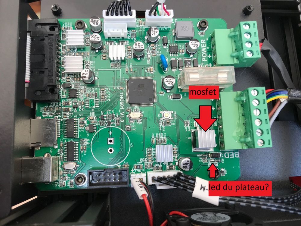

remibora Posté(e) Février 14, 2021 Posté(e) Février 14, 2021 Salut @ZOREILLE1ER, Concernant la carte-mère, est-ce que la led en bas à droite sur la photo (possiblement reliée à la sortie microcontrôleur du plateau chauffant) s'allume lorsque tu demandes la chauffe du plateau? Si oui, alors il y a fort à parier que c'est effectivement un problème de transistor Mosfet qui se cache sous le radiateur. Comme tout bon composant de surface, c'est pas trop facile à dessouder , mais si tu es outillé, pourquoi pas... Citation
ZOREILLE1ER Posté(e) Février 14, 2021 Auteur Posté(e) Février 14, 2021 Bonsoir@remibora et merci d'avoir répondu à mon message. Non, la led ne s'allume pas (ou plus?). concernant le transistor mofset, y a t'il une référence particulière? Le radiateur est il récupérable? Collé +/- fort? Pour répondre à ta question, oui je suis bien équipé ... et je sais souder. Donc, s'il faut le changer, pas de soucis je me sens très bien de le faire.
remibora Posté(e) Février 14, 2021 Posté(e) Février 14, 2021 Le fait que la led ne s'allume plus ne m'étonne pas plus que ça, elle doit être montée en parallèle avec le plateau chauffant. Pour la référence du Mosfet, à part enlever le radiateur qui ne doit pas énormément tenir (+ gratter la colle conductrice) et regarder l'inscription sur le boitier, je n'ai pas de référence exacte à fournir. Avant de le changer, tu pourrais essayer de mesurer la tension entre la patte identifiée sur la photo ci-dessous (= grille / Gate = commande du Mosfet) et la masse pour t'assurer que la sortie du microcontrôleur est opérationnelle. Tu devrais pouvoir souder un petit fil qui sera reliée à la touche de l'appareil mesurant, cela évitera tout risque de dérapage malencontreux. Normalement la mesure peut se faire avec un voltmètre (le mieux serait un oscilloscope) car il devrait en sortir des impulsions +5V (probablement +5V continu au démarrage de la chauffe). Pour info, sur la carte SKR 1.4 turbo, le mosfet est un WSK220N04. Il me parait avoir la même taille (TO-263 i.e. boitier noir ~ 10mmx9mm) et il est également piloté en 5V. Il me semble qu'il pourrait convenir. Citation
