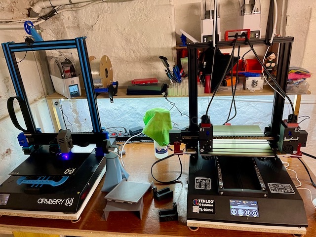

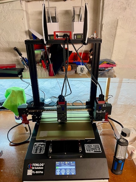

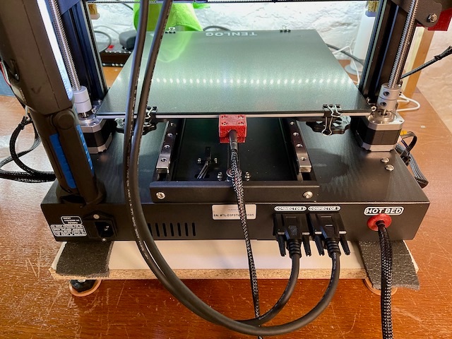

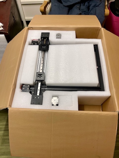

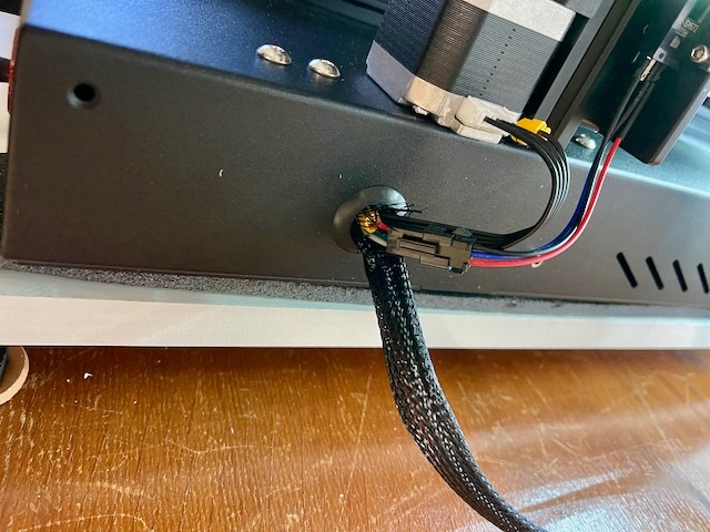

Coyote94 Posté(e) Février 13, 2021 Posté(e) Février 13, 2021 Hello, Commandé chez @studiolab39 officielelle est arrivée 8 jours plus tard , c'est la version Luxe 2021. Emballage en 2 cartons, ça présente sérieux. J'ai laissé une journée à température ambiante avant de commencer le montage, histoire que la matière se dilate (l'armature était gelée). J'ai pris mon temps pour la monter (équerrage, niveau, etc...) et puis 1er soucis : l'extruder 2 avait pas mal de points durs, @studiolab39 officielm'a répondu par SMS que c'était normal, pas d'inquiétude à avoir...j'ai quand même détendu la courroie qui était bien trop tendue. Nouvelle sortie du cable du plateau qui effectivement n'est pas terrible. Et il y a surtout ce connecteur du X1 qui ne me plait pas car le câble est un peu tendu contrairement au X2, je ne sais pas si c'est normal ou dû au nouveau câble du plateau (même côté). J'attends d'avoir @studiolab39 officielpour en savoir plus. La voilà à sa place A côté de sa soeur J'en suis aux réglages, j'ai essayé avec le plateau d'origine puis je l'ai vite remplacé par le PEI (rien ne collait). Je confirme que les brosses sont, jolies certes mais engendrent plus de pique de ne rien mettre ; le filament qui coule toujours un peu vient sécher dans les poils...ça va vite être remplacé. Pour l'instant je galère un peu avec le réglage du plateau, rien de méchant mais je m'attendais à avoir une plaque d'alu un peu plus plane (un peu convexe). Je suis sur ideamajer et ai récupéré les profile de @vap38mais ils me paraissent bizarre : couche de 0,10mm donc si quelqu'un à un profile standard de base, je suis preneur.

methylene67 Posté(e) Avril 14, 2021 Posté(e) Avril 14, 2021 Salut, Qu'est-ce que vous appelez les patins ? Ce sont les pièces sur le site de studiolab39 sous le nom de patin protège courroies ? Par ailleurs @Pouetet @Coyote94, vous avez mis des plaques, PEI, quel est votre montage ? Achat d'un verre / miroir en GSB ? Support aimanté à coller dur la vitre ? Je ne vois pas sur les photos de Pouet de pince, donc comment maintiens tu la vitre avec le plateau ? double scotch ? cela ne risque pas de perdre en planéité ou du moins en parallélisme ?
Savate Posté(e) Avril 14, 2021 Posté(e) Avril 14, 2021 il y a 11 minutes, methylene67 a dit : Qu'est-ce que vous appelez les patins ? Ce sont les pièces sur le site de studiolab39 sous le nom de patin protège courroies ? oui il y a 12 minutes, methylene67 a dit : donc comment maintiens tu la vitre avec le plateau ? double scotch ? Avec les pinces métalliques fournies : facile à enlever / changer / nettoyer
methylene67 Posté(e) Avril 14, 2021 Posté(e) Avril 14, 2021 il y a 27 minutes, Savate a dit : oui Avec les pinces métalliques fournies : facile à enlever / changer / nettoyer Avec le PEI aimanté c'est un peu bête, mais est une des solutions. Chez Pouet regarde bien il n'y a pas de pinces.
Savate Posté(e) Avril 14, 2021 Posté(e) Avril 14, 2021 il y a 1 minute, methylene67 a dit : Avec le PEI aimanté c'est un peu bête pas si tu veux pouvoir changer de surface à volonté sans avoir un plateau de un mètre de hauteur à force d'empiler les couches
methylene67 Posté(e) Avril 14, 2021 Posté(e) Avril 14, 2021 1 mètre de hauteur quand même pas , plateau métallique chauffant de l'imprimante, ensuite j'enlève le verre d'origine pour le préserver au besoin, je mets un miroir ou une vitre (ce qu'il y a de plus plat), puis la feuille magnétique autocollante fourni avec le PEI, puis la plaque d'acier revêtement PEI. Reste juste à fixer le verre au plateau (donc pince mais pas le plus pratique ou autre système). Au final tu prendras en plus par rapport au montage de base que 2/3 mm max je dirais. Sur mon Ender 3, j'avais collé la feuille magnétique directement sur le plateau, c'était tip top pour switcher les feuilles de PEI d'une impression à l'autre sans pinces (j'en avais 2), par contre ce n'était pas complétement plat.
Coyote94 Posté(e) Avril 14, 2021 Auteur Posté(e) Avril 14, 2021 J'ai collé directement sur le plateau, un bel levelling et zou
methylene67 Posté(e) Avril 14, 2021 Posté(e) Avril 14, 2021 Merci @Coyote94, quand tu dis collé tu parles de la partie magnétique d'un côté et avec l'autre côté autocollant type 3M ? Le problème sans vitre c'est d'avoir une surface qui ne sera pas très plane car le plateau est rarement aussi plan qu'une vitre ou un miroir, surtout avec les imprimantes chinoises (une grande chance de te retrouver avec un milieu creux ou pointu même molettes desserrées)
