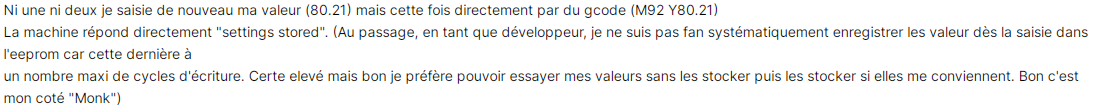

methylene67 Posté(e) Avril 10, 2021 Partager Posté(e) Avril 10, 2021 (modifié) Salut @Murdock, Petite question, au lieu de flasher le firmware, est-ce qu'un G92 Y 80.18 en début de gcode permet de forcer le gcode de la machine ? Ou bien le home de début d'impression (G28) reset-il le G92 ? Et si tel est le cas, n'est-il pas possible de placer les G92 après le G28 ? Modifié (le) Avril 10, 2021 par methylene67 Lien vers le commentaire Partager sur d’autres sites More sharing options...
Murdock Posté(e) Avril 10, 2021 Auteur Partager Posté(e) Avril 10, 2021 il y a 3 minutes, methylene67 a dit : Salut @Murdock, Petite question, au lieu de flasher le firmware, est-ce qu'un G92 Y 80.18 en début de gcode permet de forcer le gcode de la machine ? Ou bien le home de début d'impression reset-il le G92 ? Hello ! Alors, la question est pertinente. Déjà pour fonctionner la commande doit être après le G28 dans le script de démarrage. Cependant je n'ai pas vérifié dans les dernières versions mais sur la 1.0.10 et antérieur c'est certain, dès que tu envoies une comme G92 ... la machine fais un m500 derrière pour que les changement opérés par l'écran soient immédiatement stockés. Bon ils aiment se faire mal car sur la validation d'un paramètre il suffisait d'envoyer deux commande G92 ... puis M500 mais à la place ils ont modifié le comportement du G92 dans marlin. Tu vas me dire ou est le problème ? Eh bien c'est qu'une eeprom à un nombre max de cycles d'écriture. Bon ok il est assez élevé mais tout de même le nombre de lancement de prints combiné au nombre de changements volontaires de paramètres cela va faire grimper les cycles. Donc sachant qu'une toute petite intervention dans la source corrige le problème, je préfère le faire proprement. Cela dit cela fonctionnera. Tant qu'un nouveau G28 n'est pas envoyé, la valeur sera bonne. Pour voir si le firmware réagit toujours dans les dernières versions de la façon citée plus haut, c'est facile. Tu connecte ta machine à un ordinateur, et en terminal tu envoies une comme G92 Y80 par exemple. Si dans la réponse tu as un truc du genre "settings stored" c'est que c'est encore le cas. Lien vers le commentaire Partager sur d’autres sites More sharing options...
methylene67 Posté(e) Avril 10, 2021 Partager Posté(e) Avril 10, 2021 (modifié) Merci pour ta réponse. Dans mon Gcode de démarrage sur mon ender3, je change mes steps de cette façon mais sans enregistrement dans l'Eeprom (pas de M500). Ces valeurs sont juste utilisées pour le print (et en soi c'est comme si c'était dans l'Eeprom sans écriture vu que c'est dans le code de démarrage de chaque print). Effectivement, ta modification est largement plus propre, mais pour le moment je n'ai pas encore eu le temps de mettre à jour le firmware (parce qu'il va falloir avant de le flasher que je sauvegarde mes firmwares d'origine en cas de bug, et ça je ne sais pas faire, il faut que je regarde sur internet, si on peut "téleverser l'Eeprom dans un dossier de sauvegarde"). Donc inverser la ligne G28 avec les M92 serait une solution (même que le M92Y je dirais même). Révélation ; Ender 3 Custom Start G-code M92 X80.1 ; steps moteur axe X M92 Y80.1 ; steps moteur axe Y M92 Z400.2 ; steps moteur axe Z M92 E94.92 ; steps moteur Extrudeur M203 E70 ; Vmax Extrudeur G28 ; Home all axes M140 S{material_bed_temperature} ;Start heating bed M190 S{material_bed_temperature} ;Wait for bed to reach temp before proceeding G29; M104 S{material_print_temperature} ;Start heating extruder M109 S{material_print_temperature} ;Wait for extruder to reach temp before proceeding G1 Z1; G1 Z15 F6000 ; Z @15mm ;Prime Extruder G92 E0 ; Reset Extruder G1 F200 E3; G1 Z5.0 F3000 ; Move Z Axis up little to prevent scratching of Heat Bed G1 X0.1 Y20 Z0.3 F5000.0 ; Move to start position G1 X0.1 Y200.0 Z0.3 F1500.0 E15 ; Draw the first line G1 X0.4 Y200.0 Z0.3 F5000.0 ; Move to side a little G1 X0.4 Y20 Z0.3 F1500.0 E30 ; Draw the second line G92 E0 ; Reset Extruder G1 Z5.0 F3000 ; Move Z Axis up little to prevent scratching of Heat Bed Modifié (le) Avril 10, 2021 par methylene67 Lien vers le commentaire Partager sur d’autres sites More sharing options...

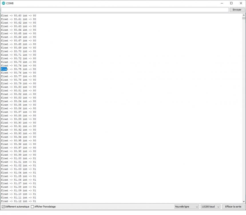

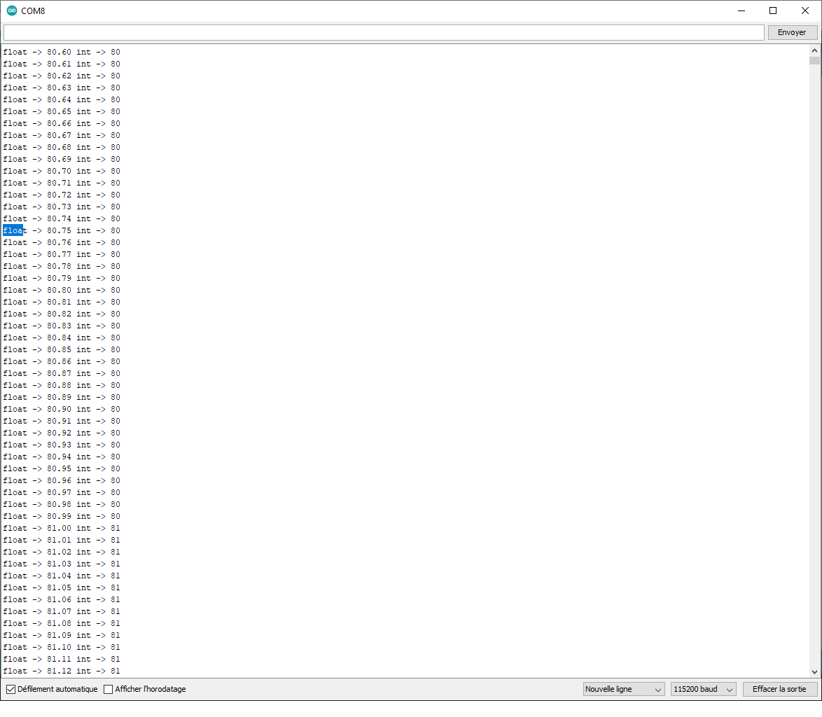

merlinx Posté(e) Avril 16, 2021 Partager Posté(e) Avril 16, 2021 Je viens de lire ce post car je suis les mains dans ce camboui les step/mm. Si ça fonctionne comme tu décris Murdock, si je mets 80.32 dans mon Y et que je fais un G28 ensuite ça remet 80 dans mon Y. Si j'avais mis 81.39 ça m'aurait remis 81. Donc en faisant un M503 pour afficher les param je devrais voir ce problème ? Lien vers le commentaire Partager sur d’autres sites More sharing options...
Murdock Posté(e) Avril 16, 2021 Auteur Partager Posté(e) Avril 16, 2021 (modifié) Il y a 3 heures, merlinx a dit : Donc en faisant un M503 pour afficher les param je devrais voir ce problème ? hmm bonne question et je n'ai plus ce firmware pour tester. De prime abord j'aurais été tenté de dire oui car dans les versions actuelles de marlin le M503 lit la "SRAM" je dirais oui. Mais dans cette version je n'en suis pas certain. Pour être certain que cela ne fonctionne pas je n'avais trouvé que deux options : - Tu fais un print, tu mesures la dimension en y, tu modifies de quelques dixième (sans passer à l'arrondi supérieur) la valeur des steps/mm en y tu reprint et tu vois que la dimension n'a pas bougée. - Tu places un instrument de mesure le long de l'axe y, tu fais un déplacement de par exemple 10mm, tu regardes le déplacement réel tu modifies de quelques dixième (sans passer à l'arrondi supérieur) la valeur, tu remesure le déplacement de 10mm (sans refaire de g28) tu vois que cela semble avoir fonctionné et à sans remodifier tu fais un g28 et tu refais ta mesure. et hop tu reviens à la valeur mesurée initialement. En fait tant que les steps/mm que tu rentre sont entre 80 et 80.99 la valeur retenue sera 80, puis tant que c'est 81 à 81.99 c'est 81 et ainsi de suite. Pour que ce soit parlant, j'ai reproduit dans un petit prog la séquence de homing de l'axe Z en injectant à chaque fois une valeur de steps/mm incrémentée de 0.01 et j'ai fais s'afficher a chaque fois la valeur utilisée au départ (en float) et la même après le passage en int. J'ai injecté le tout dans atmega 2560. (identique à la tenlog) Cela illustre parfaitement mon propos. Modifié (le) Avril 16, 2021 par Murdock Lien vers le commentaire Partager sur d’autres sites More sharing options...
merlinx Posté(e) Avril 16, 2021 Partager Posté(e) Avril 16, 2021 (modifié) il y a 8 minutes, Murdock a dit : - Tu places un instrument de mesure le long de l'axe y, tu fais un déplacement de par exemple 10mm, tu regardes le déplacement réel tu modifies de quelques dixième (sans passer à l'arrondi supérieur) la valeur, tu remesure le déplacement de 10mm (sans refaire de g28) tu vois que cela semble avoir fonctionné et à sans remodifier tu fais un g28 et tu refais ta mesure. et hop tu reviens à la valeur mesurée initialement. C'est pour ça que je me suis retrouvé dans ce post. J'ai utilisé la solution du pied à coulisse numérique pour mesurer mes déplacements. Et je ne comprenais rien aux résultats que je trouvais. Un coup ça bougeait, un coup non, un coup dans le mauvais sens ... Bref je me suis arraché tous les cheveux ! Maintenant, te dire si je faisais un home avant ou après avoir modifié mes paramètres, je ne me souvient plus puisque je ne pensais pas que ça pouvait influer sur le résultat. Je sais que je faisait un home à chaque mesure pour remettre mon Y à 0 automatiquement mais avant ou après la modif du paramètre ???!? j'en sais rien. Maintenant je suis bon pour refaire des essais en faisant attention à tout ça. MERCI ! Modifié (le) Avril 16, 2021 par merlinx Lien vers le commentaire Partager sur d’autres sites More sharing options...
Murdock Posté(e) Avril 16, 2021 Auteur Partager Posté(e) Avril 16, 2021 (modifié) il y a 14 minutes, merlinx a dit : C'est pour ça que je me suis retrouvé dans ce post. J'ai utilisé la solution du pied à coulisse numérique pour mesurer mes déplacement. Et je ne comprenais rien aux résultats que je trouvais. Un coup ça bougeait, un coup non, un coup dans le mauvais sans ... Bref je me suis arraché tous les cheveux ! Maintenant, te dire si je faisais un home avant ou après avoir modifié mes paramètres, je ne me souvient plus puisque je ne pensais pas que ça pouvait influer sur le résultat. C'est exactement ce qui m'a poussé à jeter un œil dans le firmware de chez tenlog. Et là quand j'ai vu cette erreur J'ai tout compris ! Et comme tu dis quand on fait plein de tests on finit par ne plus savoir ce que l'on a fait avant, après ... Et on en revient à la bonne vielle méthode pragmatique on reprend tous les test en notant sur un papier à chaque fois tout ce que l'on fait. De cela, ont peu enfin en tirer une théorie que l'on vient vient confirmer par une nouvelle série de tests ... il y a 14 minutes, merlinx a dit : Je sais que je faisait un home à chaque mesure pour remettre mon Y à 0 automatiquement mais avant ou après la modif du paramètre ???!? Surement après je dirais. (Comme moi) et c'est après en refaisant les tests sans faire de home que je me suis aperçu que cela fonctionnait. Donc le problème était forcément dans le G28... Comme je le dis souvent à mon équipe de développeurs pour trouver un bug, pas le choix il faut tester, tester et encore tester. (En ayant une approche pragmatique) Modifié (le) Avril 16, 2021 par Murdock Lien vers le commentaire Partager sur d’autres sites More sharing options...
merlinx Posté(e) Avril 16, 2021 Partager Posté(e) Avril 16, 2021 Il y a 4 heures, Murdock a dit : Donc en faisant un M503 pour afficher les param je devrais voir ce problème ? Bingo !! Je viens d'essayer. Je mets 80.39 dans le Y steps. Je fais un M503 : tout va bien j'ai bien ma ligne : Recv: echo: M92 X80.35 Y80.39 Z792.00 E102.00 Je fais un home (ou un G28) Je refais un M503 : tout va mal j'ai : Recv: echo: M92 X80.35 Y80.00 Z792.00 E102.00 Grrrrr : j'ai pas envi de flasher mon firmware juste pour ça d'autant plus que je devrais aussi faire l'écran et donc ouvrir l'imprimante !! Galère. Lien vers le commentaire Partager sur d’autres sites More sharing options...
