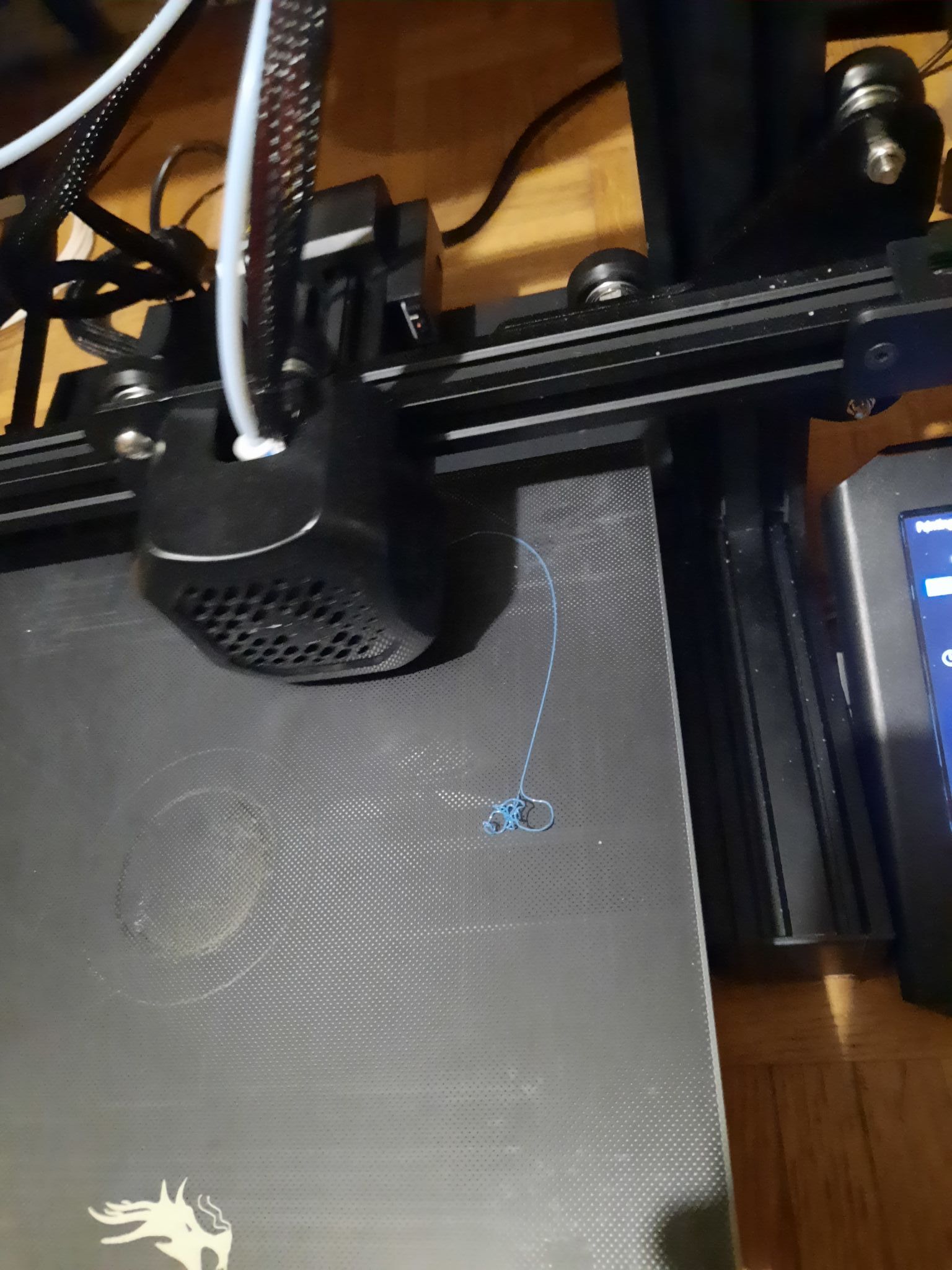

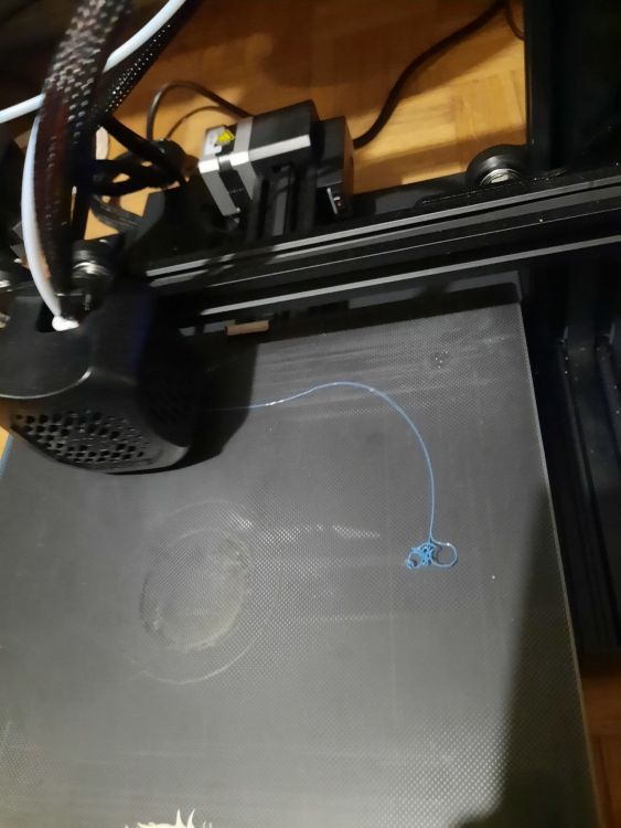

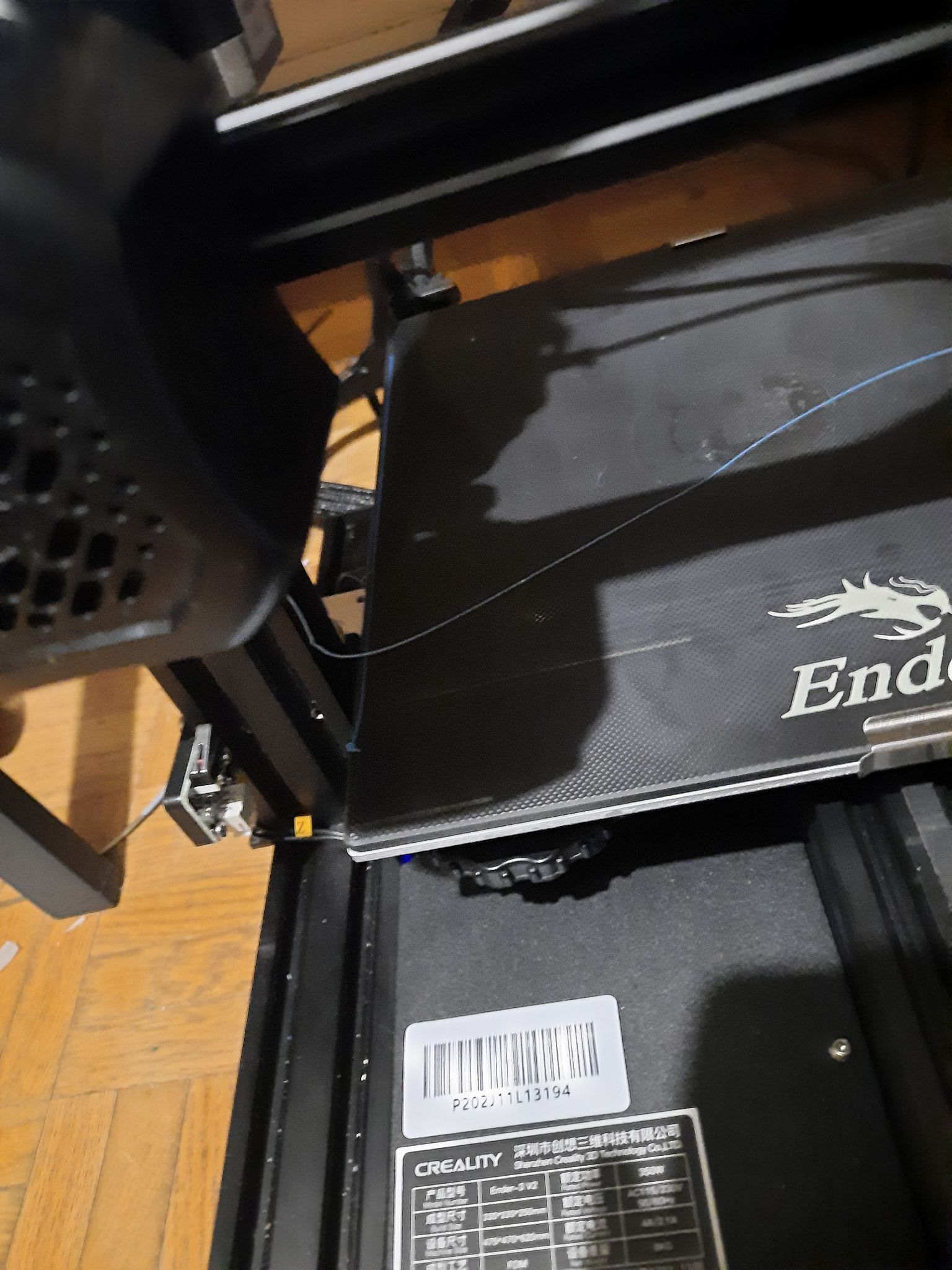

J'ai acheté des bobines de filaments PLA (1,75mm) de la marque ICE Filament sous les conseils d'une youtubeuse spécialisé dans l'impression 3D (Heliox) qui l'avait conseillé pour commencer l'impression sauf qu'après essais avec le filament offert avec l'imprimante et celui que j'ai acheté (qui est pour l'instant que le Bold Blue, j'ai pas encore reçu les autres, noir et blanc) il s'avère que ceux achetés n'adhère pas du tout au plateau et soit il ne colle pas du tout et reste accroché a la buse soit reste sur le plateau mais sont détaché.

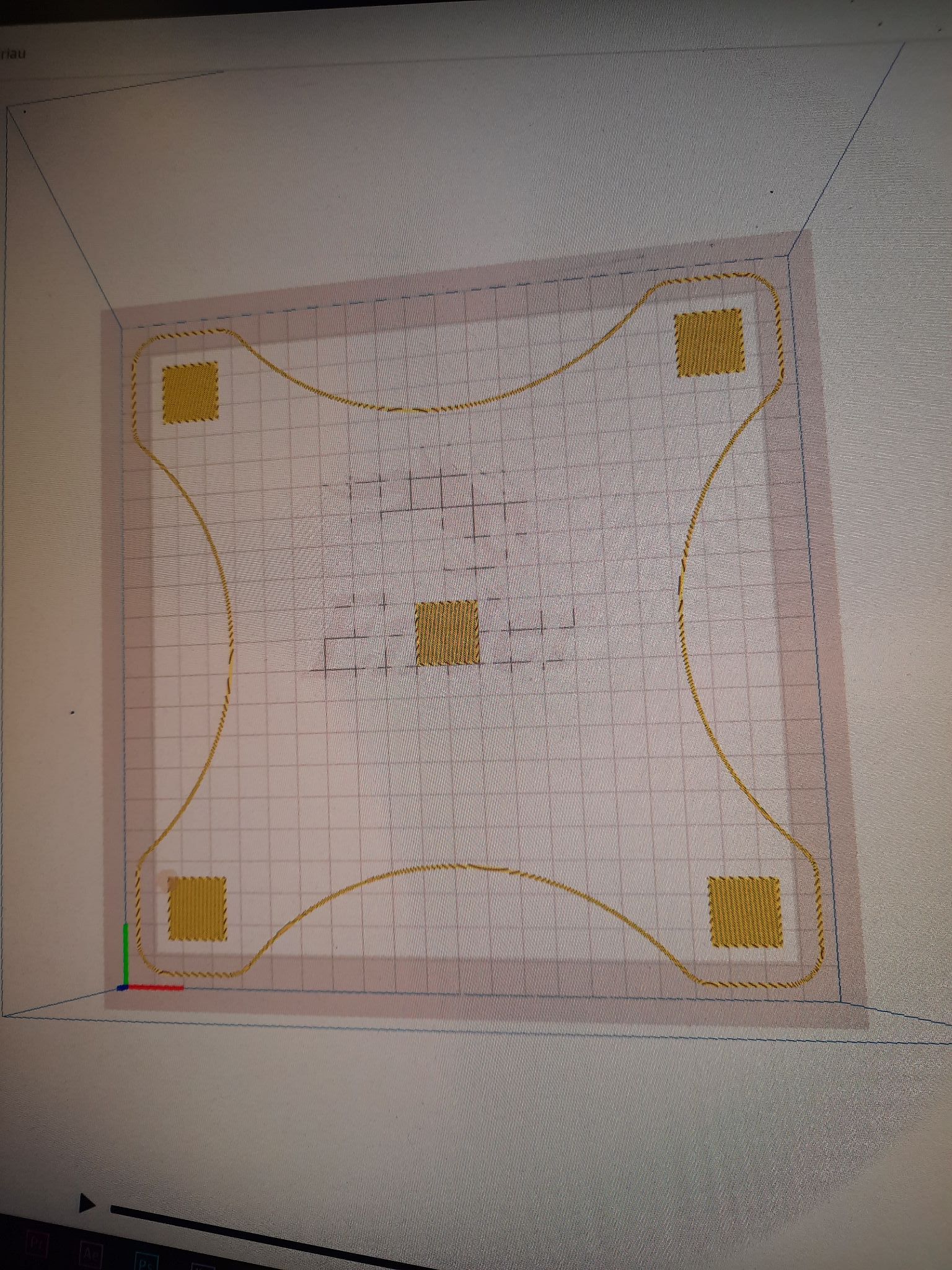

A priori ça ne serait pas un problème de niveau de plateau car sur celui offert l'impression avait quelques problèmes (car évidemment faut que je m'ameliore encore un peu) mais se passer globalement bien mais l'autre absolument pas. J'imagine que ça doit être un problème de chauffe, j'ai essayé 210°C (qui était le format de base du fichier) et 220°C pour tester et le plateau est à 65°C et la forme et un test de plateau que j'ai trouvé qui va sur les 4 coins, fait des arrondis puis fais des carrés sur les coins pour voir si c'est bien paramètrer.

Pour moi, au niveau de l'adhérence il y a 3 paramètres a prendre en comptes.
La température : Je commence 20° au dessus pour la premiere couche (210) puis je continue a 190. Mais ca dépend du pla utilisé.
La surface : Il faut bien la nettoyée (avec dégraissant). Il m'arrive d'utiliser du scotch de marquage pour peinture (mais ca accroche beaucoup et impossible a retirer des fois lol)
Le réglage du plateau : Les lignes doivent être écrasée pour que ta première couche accroche bien. Tu peux changer la largeur aussi, exemple avec une buse en 0.5 tu demande une ligne en 0.6 (c'est un exemple). Tu peux également augmenter la hauteur de ta premiere ligne pour compenser les défauts de réglage.
Après si ca marche parfaitement bien avec un type de pla et pas un autre, c'est généralement la température.

Un plateau en buildtak le pla doit adhérer tout seul (même un peu trop parfois)
Là ça ressemble assez à un problème de réglage du plateau, je te conseilles d'aller faire un tour dans les tutos du forum pour effectuer un réglage aux petits oignons de ton plateau, les problèmes d'adhérence devraient se résoudre tout seuls.
Tu peux aussi poster des photos pour que l'on voie à quoi ça ressemble (en aveugle, ce n'est pas simple)

Alors des posts sur le problème d'adhérence il y en a pleins ^^.
On commence d'abord par nettoyer son plateau, eau chaude + liquide vaisselle bien essuyé (ça c'est pour le gros lavage) ensuite a chaque impression dans l'idéal un coup d'alcool isopropylique.
Ensuite réglage buse/bed a vérifier comme le dit @Savate.
Enfin contrôler les températures d'impression, l'extrudeur (test des 120mm), puis les paramètres slicer.
Bien comprendre que chaque filament a ses spécificités :).

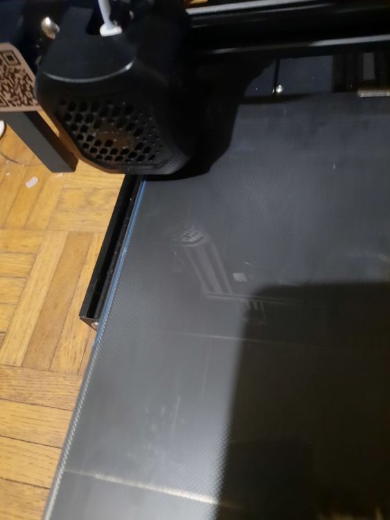

J'ai refais un test d'impression a 200°C et le plateau a 60°C et voici le résultat, alors effectivement mon plateau est dégueulasse mais voilà...
Avec le modèle de base que j'essayais de faire.
