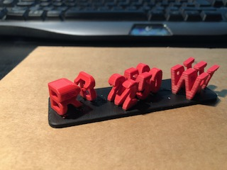

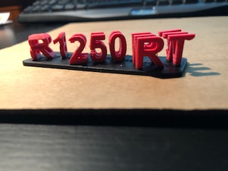

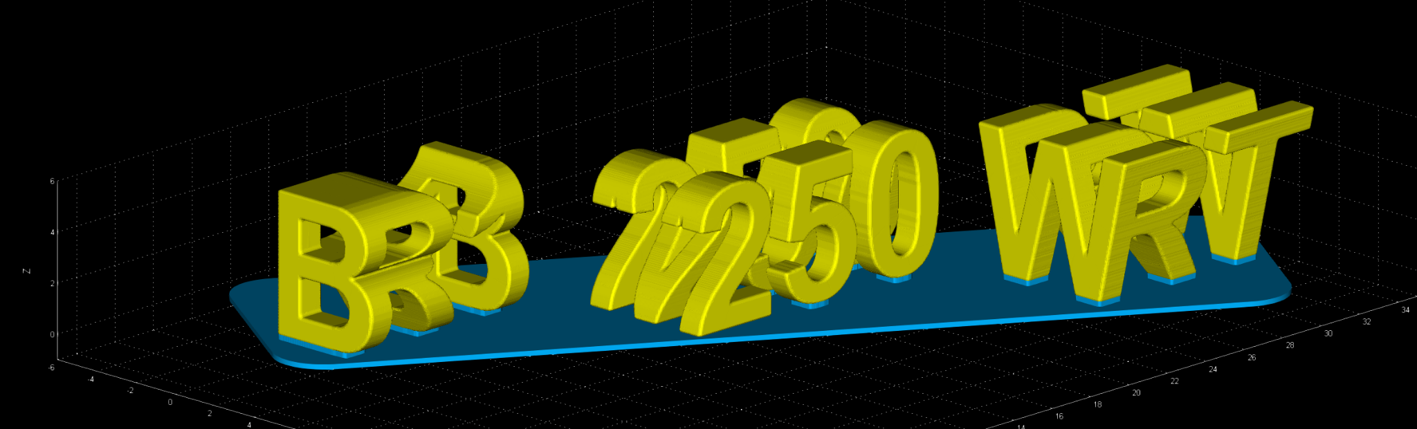

Bastan Posté(e) Février 18, 2021 Partager Posté(e) Février 18, 2021 Bonjour, Quels paramètres de supports utiliseriez vous sous Cura pour imprimer cette pièce ? Mon unique tentative avec "supports partout" a été une catastrophe Merci d'avance ! PS: Je mets une photo car le stl est trop lourd... Lien vers le commentaire Partager sur d’autres sites More sharing options...
Savate Posté(e) Février 18, 2021 Partager Posté(e) Février 18, 2021 j'essayerais sans supports et sans radeau non plus, juste une bordure. Et si ça ne passe pas sans support (j'ai un - gros - doute pour le T), uniquement les supports en contact avec le plateau et arborescents (option dans cura). Lien vers le commentaire Partager sur d’autres sites More sharing options...
papajds Posté(e) Février 18, 2021 Partager Posté(e) Février 18, 2021 (modifié) Bonjour, pour ma part, un essai avec: Le B : en appui sur la face arriere du grand B sur la table le 250 : comme présenté avec quelques supports pour le 2 et le 5 le W : sur la face avant du W sur la table le T : retourné a 180° sur la barre du T sur la table Modifié (le) Février 18, 2021 par papajds Lien vers le commentaire Partager sur d’autres sites More sharing options...

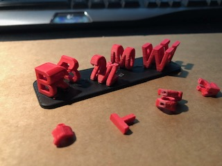

Bastan Posté(e) Février 18, 2021 Auteur Partager Posté(e) Février 18, 2021 @Savate Bonne idée le support arborescent, mais il a quand même été difficile à retirer. Ceci sûrement parce que les lettres sont très petites (16 mm) donc fragiles. Néanmoins, ap rès quelques collages (4), ça donne ça. En plus grand, ça devrait être pas mal. Lien vers le commentaire Partager sur d’autres sites More sharing options...
Bastan Posté(e) Février 18, 2021 Auteur Partager Posté(e) Février 18, 2021 @Avrel @Savate Toutes les lettres étaient correctement imprimées (j'aurais dû faire une photo avec les supports). En fait, je les ai cassées en les dégageant des supports Lien vers le commentaire Partager sur d’autres sites More sharing options...

Bastan Posté(e) Février 24, 2021 Auteur Partager Posté(e) Février 24, 2021 Dommage j'y étais presque en grand format (150 x 50), mais les "2" ont perdu la tête (!!) durant l'impression. J'ai donc tout stoppé. Peut être que les "5" et les "T" auraient fait de même... J'hésite à recommencer, car ça arrive à la 7e heure sur les 8 prévues @remibora j'ai appliqué tes réglages, et effectivement les supports étaient "relativement" faciles à retirer. Distance Z des supports à 0.3, et désactivation de l'interface des supports. Peut être un de ces deux à modifier pour assurer un meilleur soutient... J'étais en 0.2 et 20%. Peut être aussi passer en 0,16 et 100% pour les lettres les rendraient moins sensibles au porte à faux... Lien vers le commentaire Partager sur d’autres sites More sharing options...
