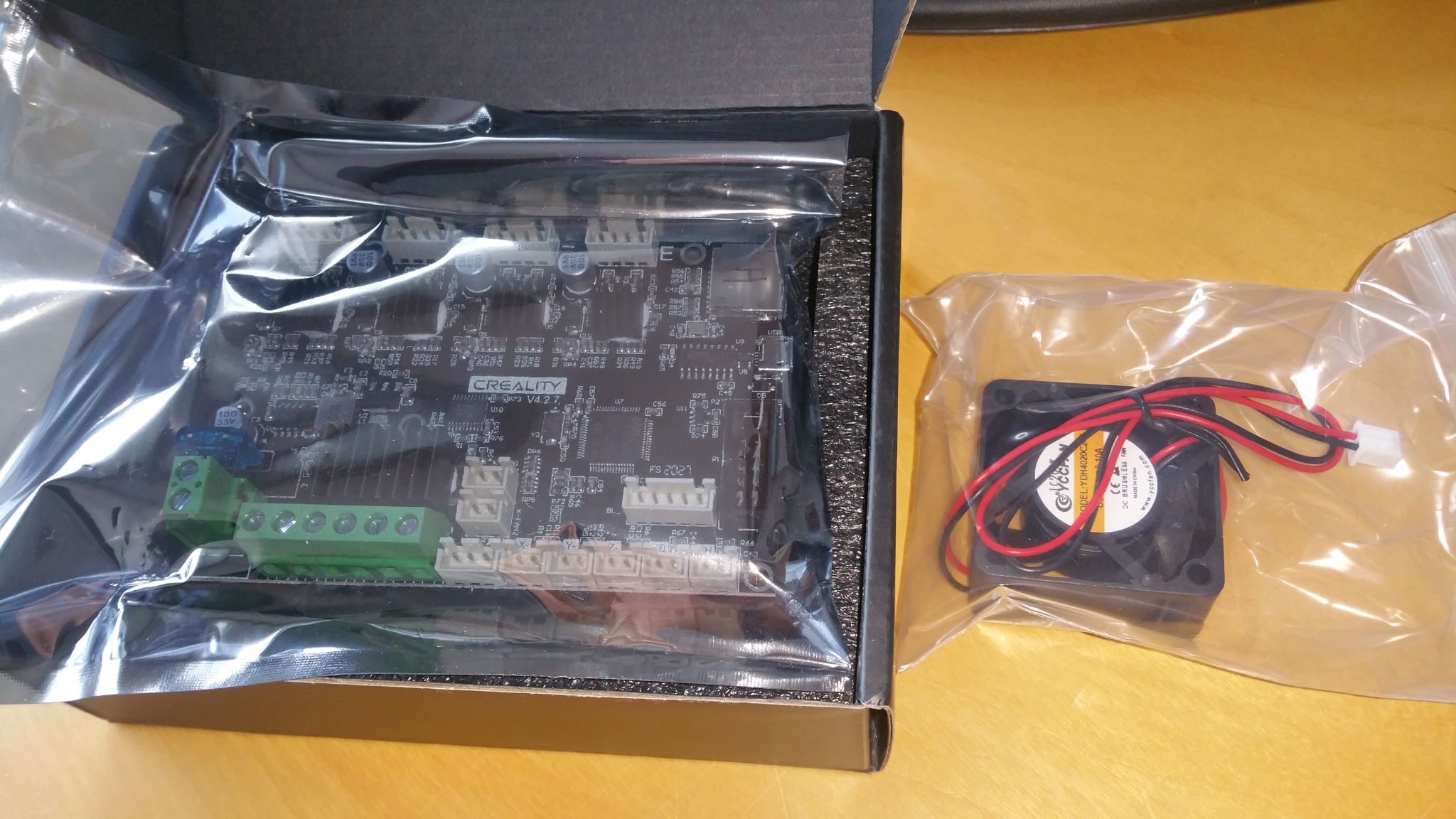

J'ai décidé d'appeler ma carte mère "Désirée" 😜
Elle est enfin arrivée après 16 jours.
C'est une 4.2.7 version "H"

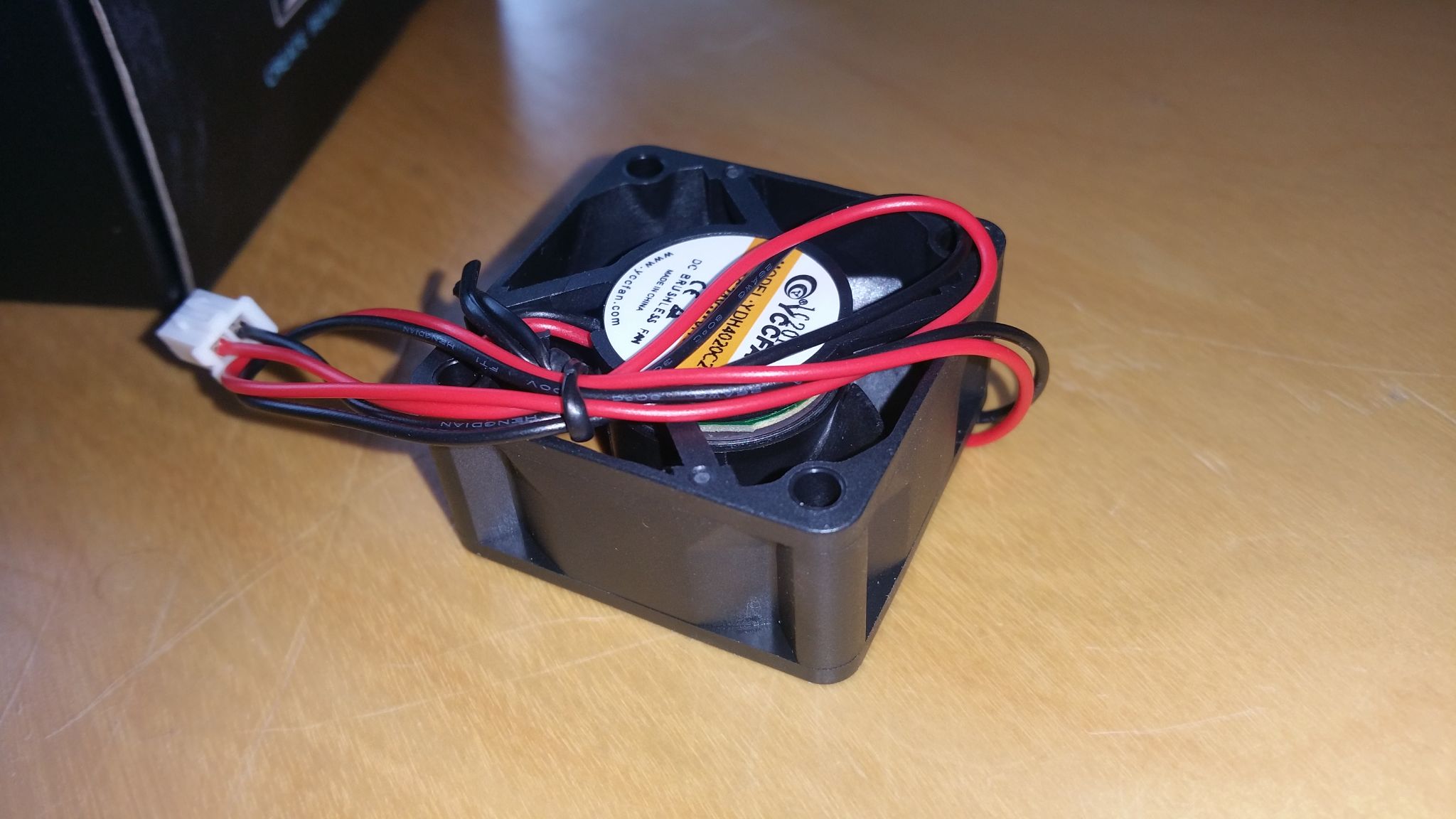

J'ai eu un ventilateur en plus. Il est beaucoup plus gros que le précédent.

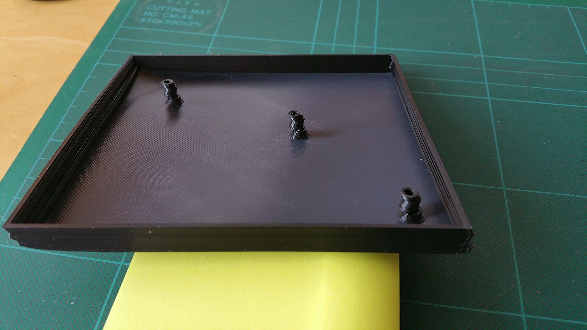

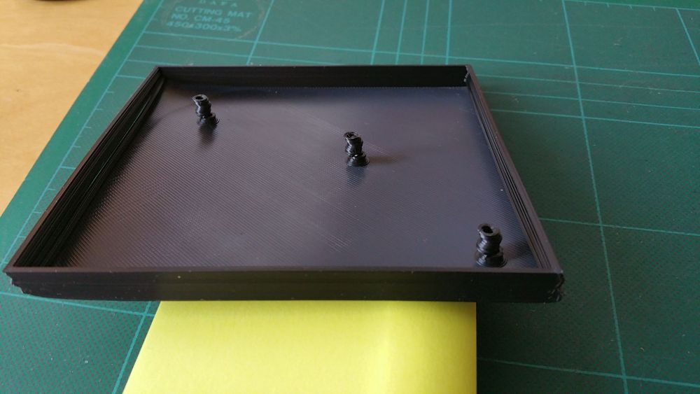

J'ai lancé ma première impression (le boîtier de Nico 😁)
Je vous tiens au courant...
model H c'est la même même que moi 😎
cool content pour toi
je me souvient plus tu as le bltouch?
Modifié (le) par nico378
Non pas encore et justement, pour rebondir sur un précédent post, je ne trouve pas que le bltouch soit un "confort". C'est une nécessité, compte tenu du problème de planéité du plateau. C'est mon prochain achat.
Là, sur ton boîtier, ma première couche est vraiment pas terrible. Si je suis trop près du bed, ça fait des bosses partout dégueulasse et si je règle bien, ma première couche se décolle ou j'ai du warping.
Au fait, t'as vu la taille du ventilo qu'ils m'ont founi ?

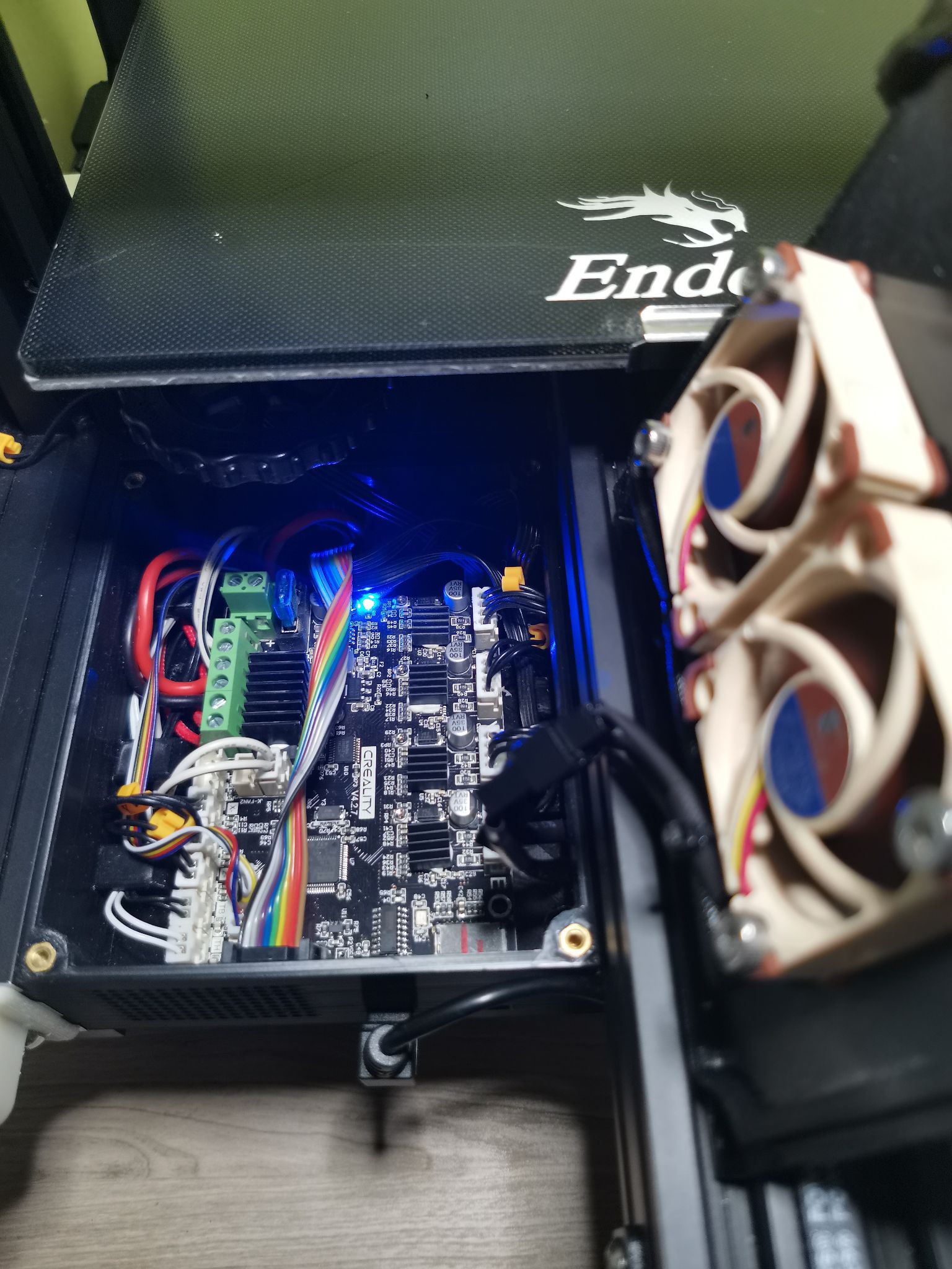

Tu as vu que la carte éclairait bleu ? Un couvercle transparent sur ton boîtier ça pourrait être sympa 😜

éclairage bleu oui je confirme
