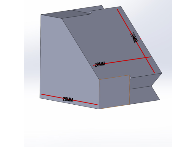

Belzebuteu Posté(e) Avril 30, 2021 Auteur Partager Posté(e) Avril 30, 2021 Quelques petites nouvelles. Je tente un autre type de bed car la version "liner piscine" est un peu lourd et surtout trop épais pour être chauffé correctement par le plateau chauffant. Quelques petites photos du résultat d'un cube test fourni par @fran6p signal-2021-04-30-111107_004.mp4 Lien vers le commentaire Partager sur d’autres sites More sharing options...
PPAC Posté(e) Avril 30, 2021 Partager Posté(e) Avril 30, 2021 (modifié) Salutation ! Drôle de "cube" ... mais bon pas simple de trouver le bon mot pour cet objet de test ... Comment a tu assuré la bonne fixation des rouleaux d'entrainement du tapie ? et comment savoir si le tapis/rouleaux/coupleurs glissent ou si les steps/mm sont a régler ? (tu a mis des élastique pour une bon contacte avec le tapis sur les rouleaux ?) Pour les rouleaux et coupleurs a tu a mis une marque comme cela (édit si il y a une courroie entrainement sur les rouleaux ... pas vraiment besoins ) Citation Modifié (le) Avril 30, 2021 par PPAC Lien vers le commentaire Partager sur d’autres sites More sharing options...
Belzebuteu Posté(e) Avril 30, 2021 Auteur Partager Posté(e) Avril 30, 2021 Salut @PPAC Pour l'entrainement et les rouleaux: tige filetée de 8 avec un tube + un engrenage qui vient s'insérer dans le tube. Pour le moment, j'ai toujours en dessous du bed, le liner qui fait bien contact avec le rouleau, donc pas de risque de glissement. (ça ne sera pas la même lorsque je retirerais le liner- Donc au choix, élastique ou autre). 1 Lien vers le commentaire Partager sur d’autres sites More sharing options...
fran6p Posté(e) Mai 2, 2021 Partager Posté(e) Mai 2, 2021 Le 30/04/2021 at 12:07, PPAC a dit : Drôle de "cube" ... mais bon pas simple de trouver le bon mot pour cet objet de test ... Le cube «classique» de test ne permet pas de mesurer la dimension Y car l'axe Y est incliné de 45" sur les imprimantes à Z «infini» . Le 30/04/2021 at 13:11, Belzebuteu a dit : Donc au choix, élastique ou autre Vaudrait mieux pas que ce soit élastique. Sur la Creality 3DPrintmill (cr30) c'est une bande en nylon (épaisseur d'un peu plus de 1 mm, largeur de 230 mm et longueur de 1110 mm). 1 Lien vers le commentaire Partager sur d’autres sites More sharing options...
Belzebuteu Posté(e) Mai 24, 2021 Auteur Partager Posté(e) Mai 24, 2021 Quelques petites nouvelles de la ScalarZ. La courroie en liner de piscine est définitivement trop lourde pour faire quelque chose de correct. Je tente le plastique comme m'en parlait @fran6p . ,N'ayant pas de rouleau, utilisation de 3 feuilles 1/4 de rhodoïd en 200 microns pour les tests (issus du stock des visières du 1er confinement). Plus ajout de kapton... parce que forcément le rhodoïd se déforme avec la chaleur. On obtient des résultats pas trop mal Bref, je ne lâche pas le morceau ^^ Lien vers le commentaire Partager sur d’autres sites More sharing options...
fran6p Posté(e) Mai 24, 2021 Partager Posté(e) Mai 24, 2021 Il est pas si mal que ça ton cube . Ça donne quoi comme dimensions ? Lien vers le commentaire Partager sur d’autres sites More sharing options...
Belzebuteu Posté(e) Mai 24, 2021 Auteur Partager Posté(e) Mai 24, 2021 il y a 55 minutes, fran6p a dit : Il est pas si mal que ça ton cube . Ça donne quoi comme dimensions ? Merci Quasi pas mal niveau valeur. Seul le Z est encore à affiner. Et trouver le moyen d'avoir la courroie bien collée au plateau car elle a tendance à se surélever légèrement pendant le passage de la buse, ce qui ne donne pas une base plane. Lien vers le commentaire Partager sur d’autres sites More sharing options...
fran6p Posté(e) Mai 24, 2021 Partager Posté(e) Mai 24, 2021 il y a 39 minutes, Belzebuteu a dit : Et trouver le moyen d'avoir la courroie bien collée au plateau car elle a tendance à se surélever légèrement pendant le passage de la buse, ce qui ne donne pas une base plane. Pas simple. Sur ma CR30, le plateau chauffant est légèrement creux au milieu et quand ça chauffe une bulle d'air se formait sous la courroie et rendait l'impression «compliquée». Après bidouille le plateau est moins creux (voire plus du tout) et la courroie reste bien plaquée sur le lit chauffant. Peut-être en «tendant» un peu plus ta courroie mais avec le risque de la «déchirer» 1 Lien vers le commentaire Partager sur d’autres sites More sharing options...
Belzebuteu Posté(e) Mai 24, 2021 Auteur Partager Posté(e) Mai 24, 2021 il y a 15 minutes, fran6p a dit : Pas simple. Sur ma CR30, le plateau chauffant est légèrement creux au milieu et quand ça chauffe une bulle d'air se formait sous la courroie et rendait l'impression «compliquée». Après bidouille le plateau est moins creux (voire plus du tout) et la courroie reste bien plaquée sur le lit chauffant. Peut-être en «tendant» un peu plus ta courroie mais avec le risque de la «déchirer» J'avais vu ta manip pour éviter cette bulle. De mon coté la courroie repose sur une plaque de verre 3mm qui me semble bien plane. Je penche plus sur une déformation dû à la chaleur. J'ai créé un système pour tendre la courroie. J'ai justement retendu et j’attends la fin de ma plaque de 20x2x100 1 Lien vers le commentaire Partager sur d’autres sites More sharing options...
