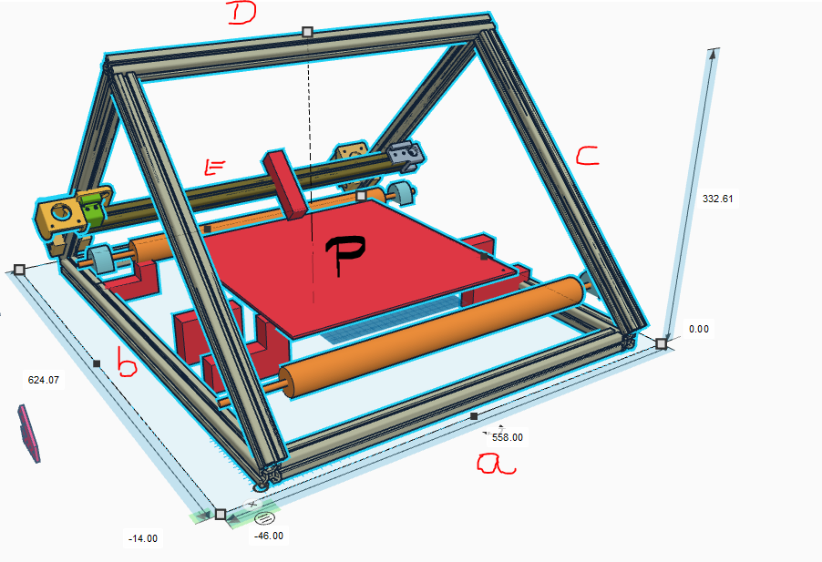

Puisque c'est la mode du moment, je vais transformer la scalarS en infiniteZ en essayant de garder le maximum de composants d'origine.
Taille de 558x620x332 ( mesure batarde je sais) pour une surface de 300 x 300 x infinie.
Première esquisse pour avoir une idée du rendu (surtout pour le cadre)

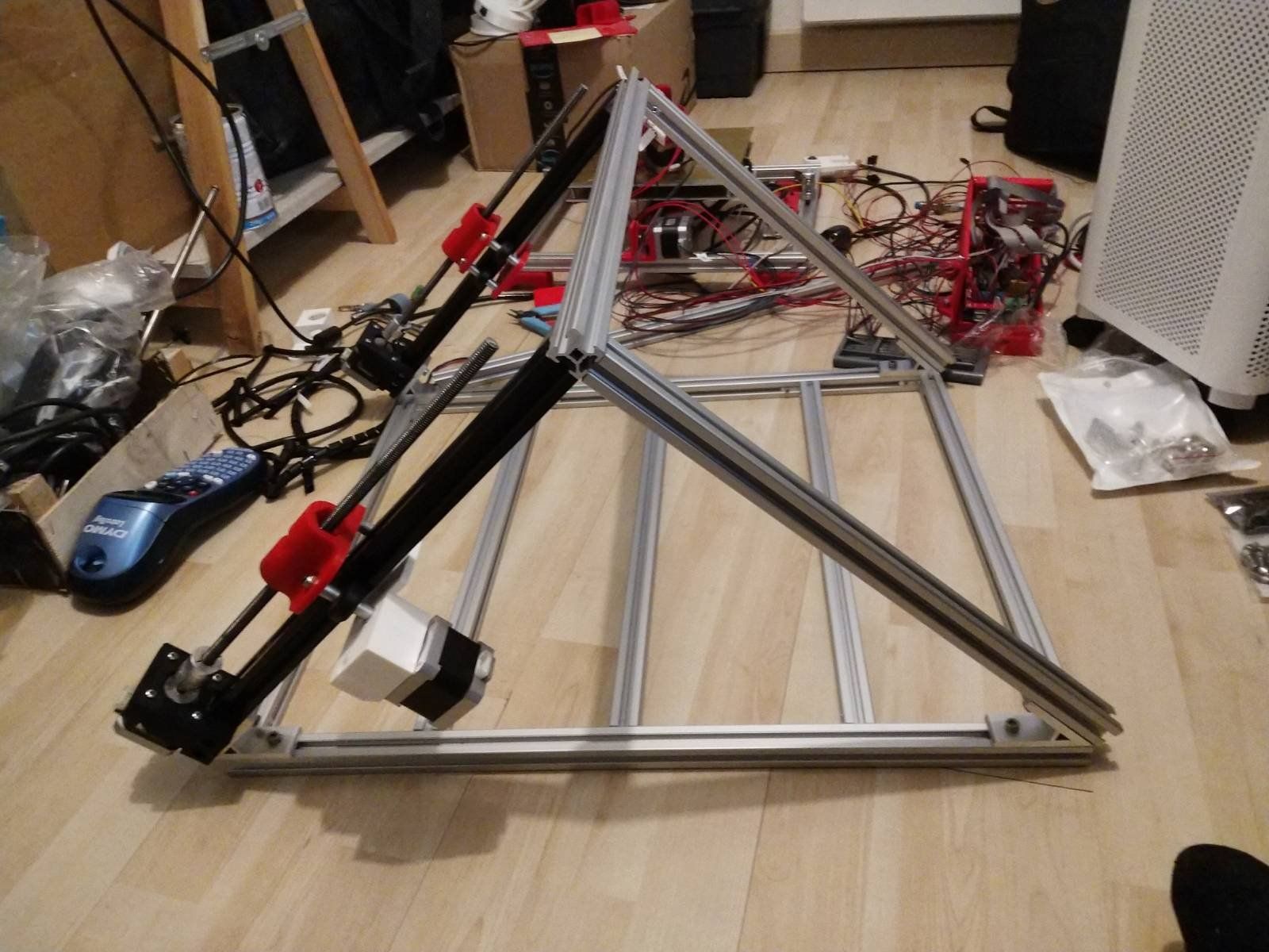

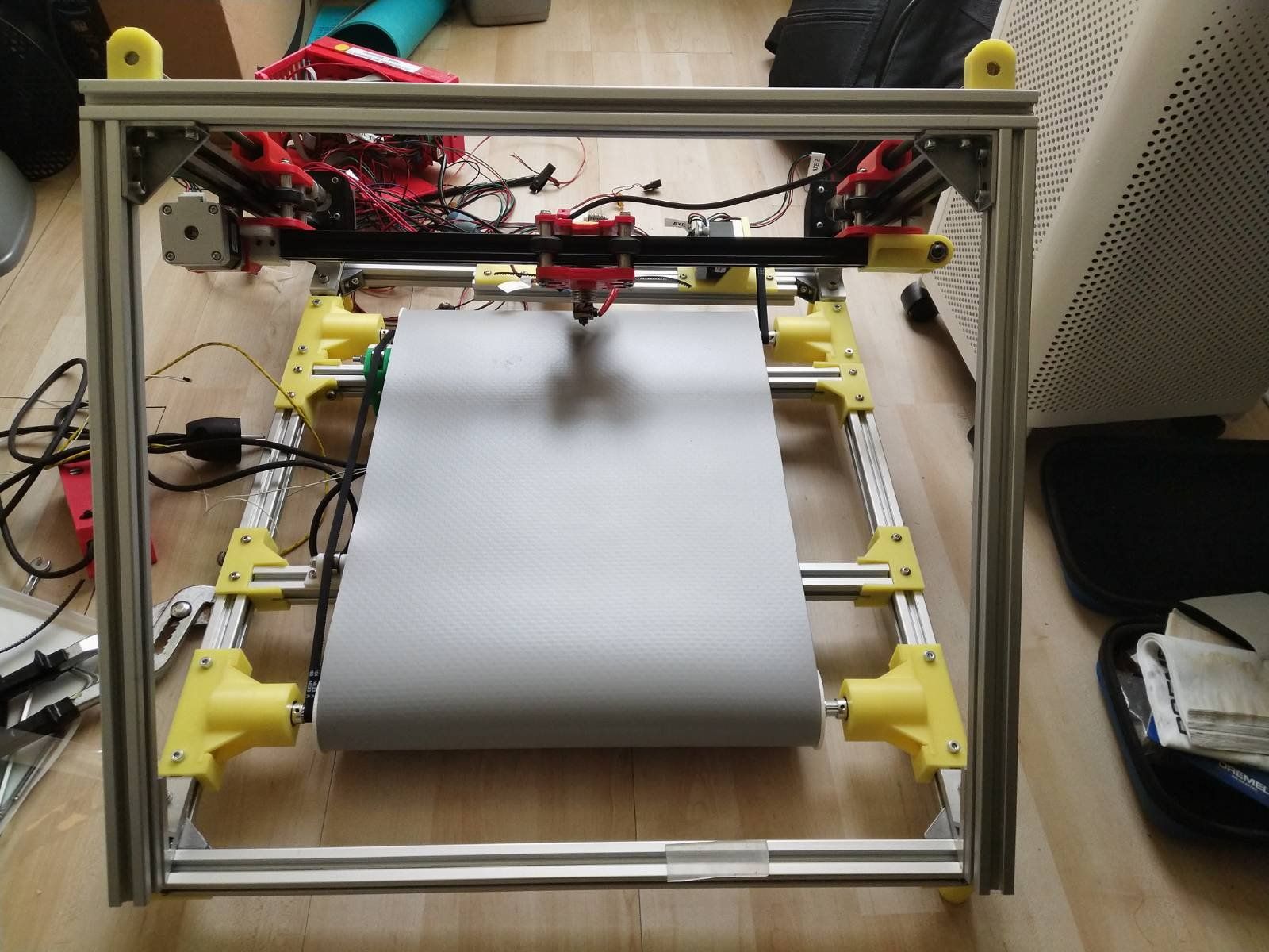

Châssis arrivé.
On commence la transplantation des organes de la Scalar.
Malheureusement, je n'ai pas commandé le bon profilé pour l'axe X. Ce n'est pas un v-slot donc le chariot ne s'adapte pas.
On va pour le moment ruser en imprimant des supports de profilé plus longs pour valider l'électronique.

On avance, doucement mais sûrement.

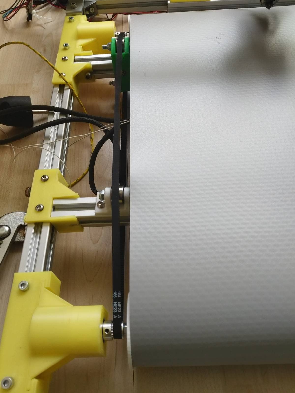

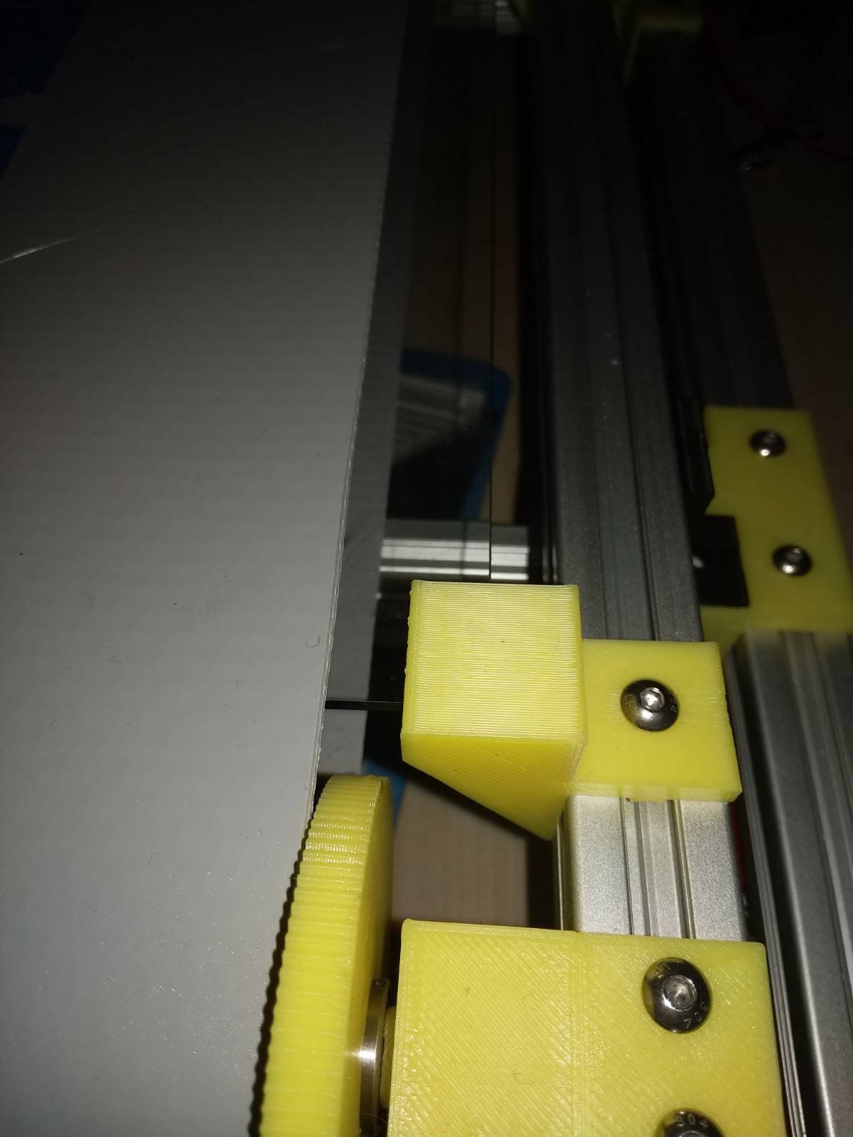

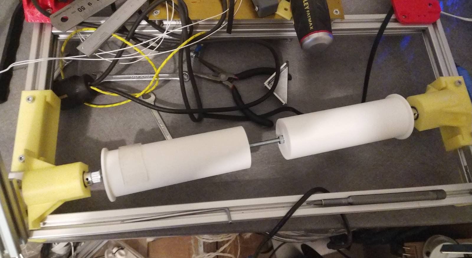

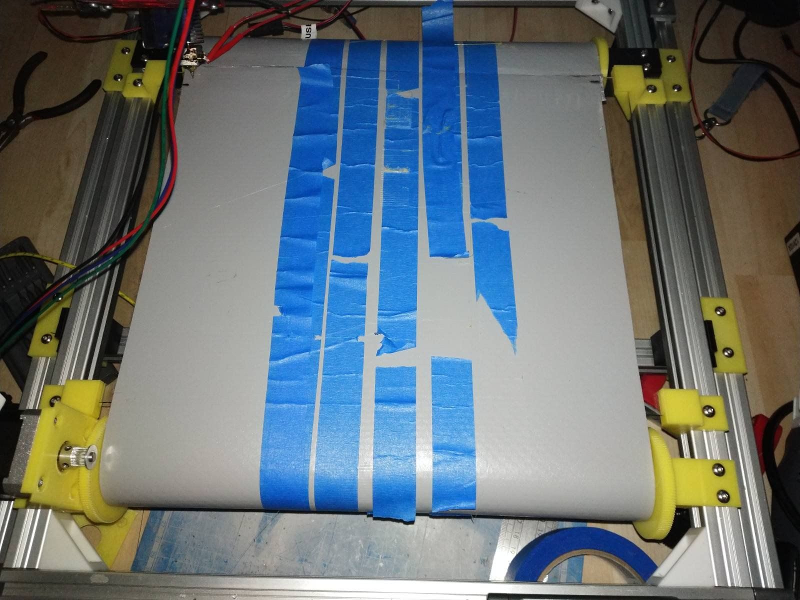

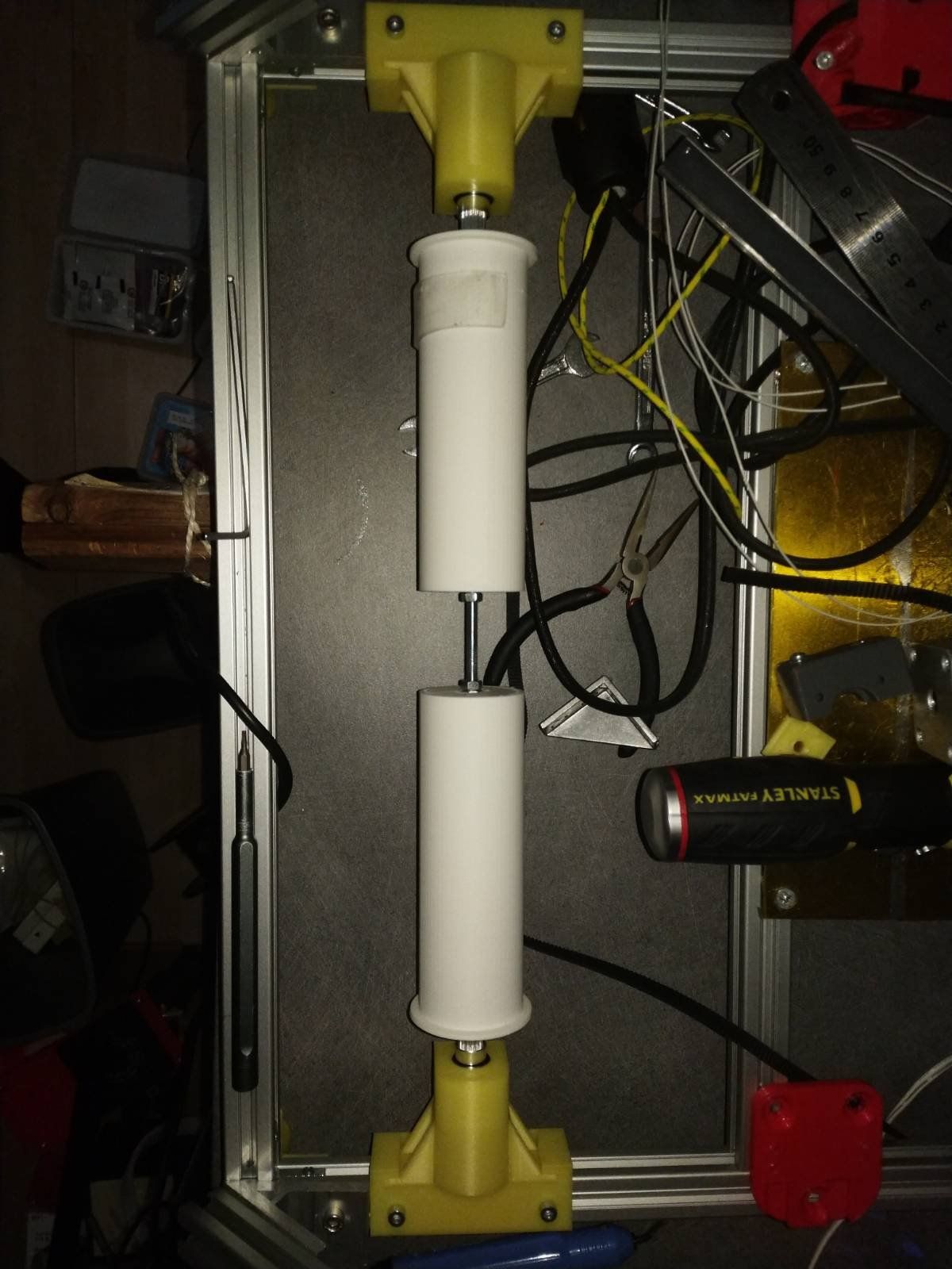

Mise en place des rouleaux d'entrainement du bed. J'ai choisi de faire un système encastrable me permettant de monter et démonter le système d'entrainement du bed et du plateau sans trop de difficulté. Mais quid de la tension du bed qui risque de faire sortir de son logement les rouleaux.

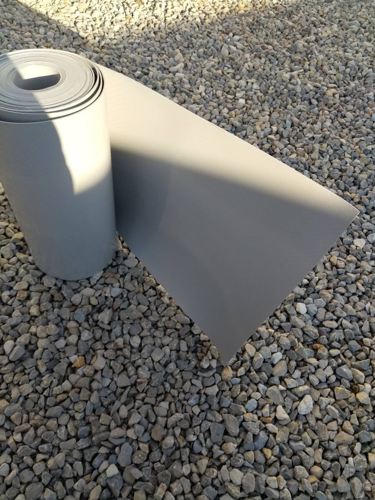

J'ai eu la possibilité de mettre la main sur du liner PVC armé de piscine. Ça me semble vraiment bien correspondre au besoin.
Mais, parce qu'il y a toujours un mais, ce tapis est lourd et le NEMA d'origine semble plus que galérer à entrainer tout ça.
signal-2021-04-04-102813_002.thumb.jpeg.6db77c8b6530612db7c50f3811532305.jpegsignal-2021-04-04-102813_001.thumb.jpeg.9d481f74ea62b3b901f425a33e9738d4.jpeg
Lien vers le commentaire
Partager sur d’autres sites

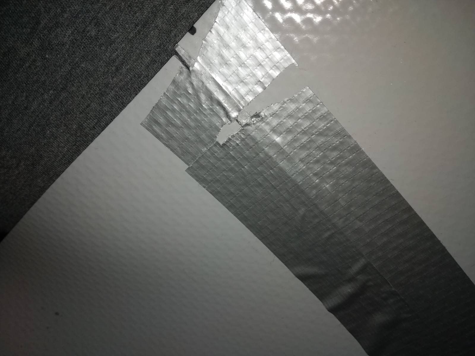

Salut,

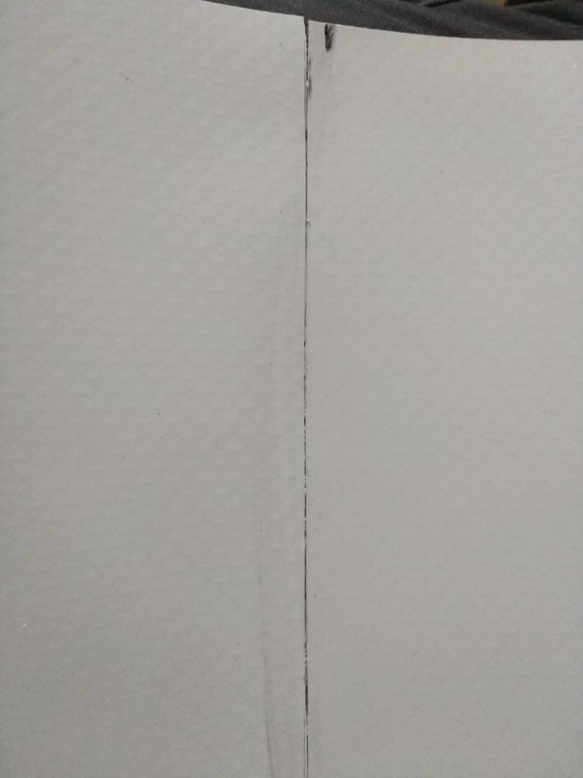

Par curiosité, comment as-tu fais la jonction des 2 extrémités de la toile? tu n'as aucune sur-épaisseur?
Pour l'entrainement du moteur, tu peux faire comme sur la CR30 en ajoutant une démultiplication (voir ici, image de ce sujet)
PS: les axes choisis pour les rouleaux de ton tapis me paraissent largement sous-dimensionnés. Ce sont des tiges filetées M5?

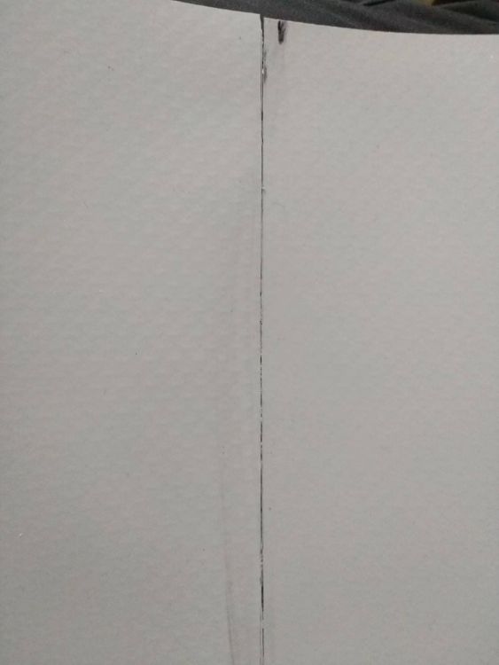

Salut,
Vu que j'ai environ 9 mètres de longueur dispo, je vais tester différentes méthodes.
La première: simplement un "scotch" en dessous + super glue. Pas de sur-épaisseur  et semble résistant.signal-2021-04-04-134505_001.thumb.jpeg.7603e3ce3bb4ac49a14a57f4a8899a14.jpegsignal-2021-04-04-134505_002.thumb.jpeg.5213524e3d606437800428e72e5afefa.jpeg
La seconde: coudre les 2 parties( pas encore testé)
J'étais parti pour prendre un NEMA avec plus de couple mais c'est vrai que l'idée du démultiplicateur semble vraiment bien.
Enfin, oui, ce sont des tiges de 5mm (j'avais des roulement et poulies en 5mm ^^) mais clairement c'est trop souple. Du M8 me semblerait idéal.

C'est clair que, pour moi, la jonction de la toile est le point le plus compliqué de la machine. Ta 1ère solution (scotch + colle) risque de ne pas résister à la température du plateau chauffant 🤔. Je suis curieux de voir comment tu vas solutionner ce point.

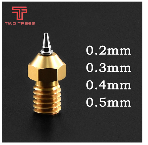

Concernant la tête, il te faudra soit une tête Creality avec sa buse ou essayer de monter une buse «Creality» sur le corps de chauffe E3D (plus épais 😞 ), l'angle d'impression de 45° est «traitre».

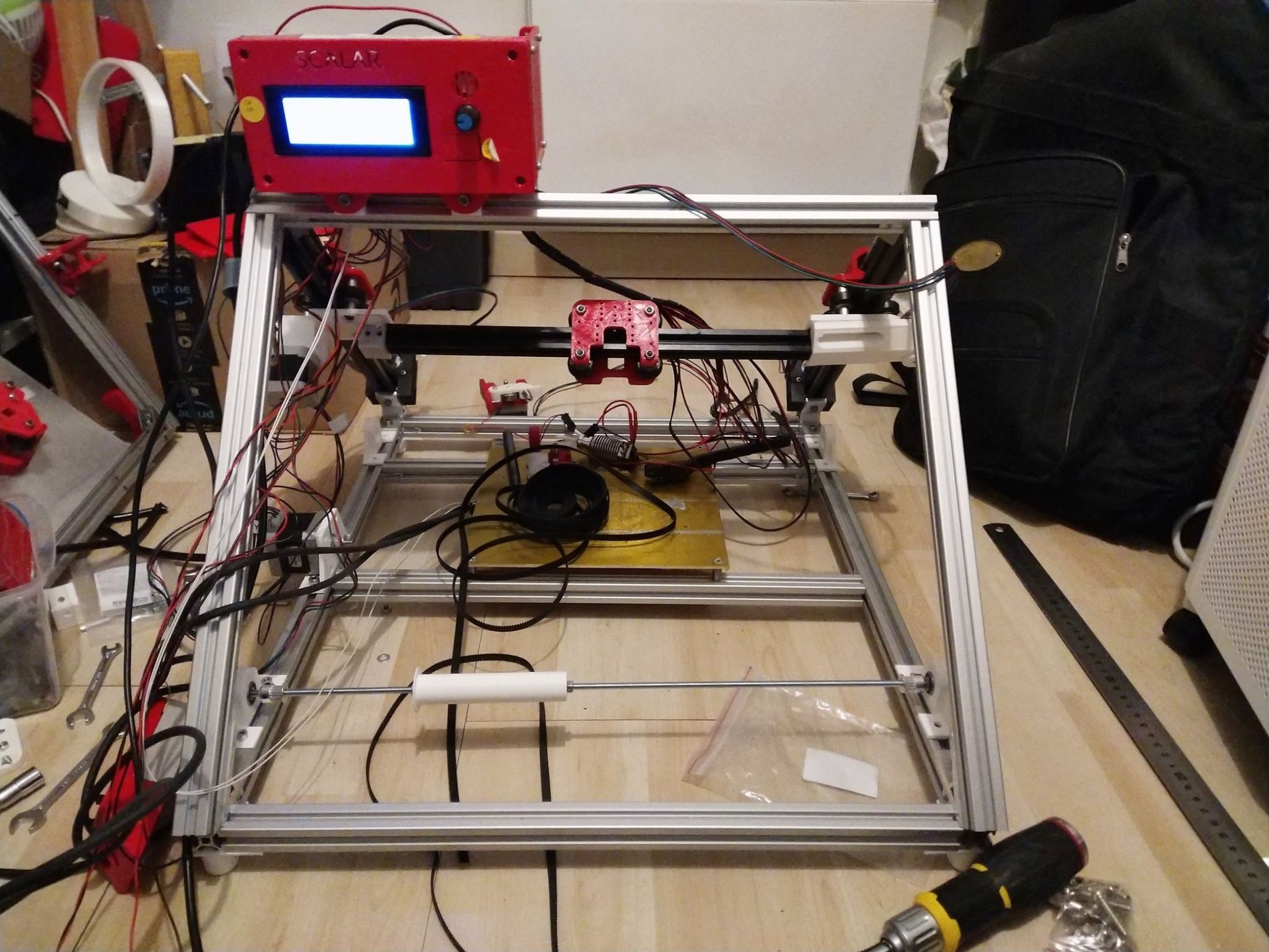

Merci @fran6p pour les infos et les fichiers de conf.
Ça avance tranquillement.

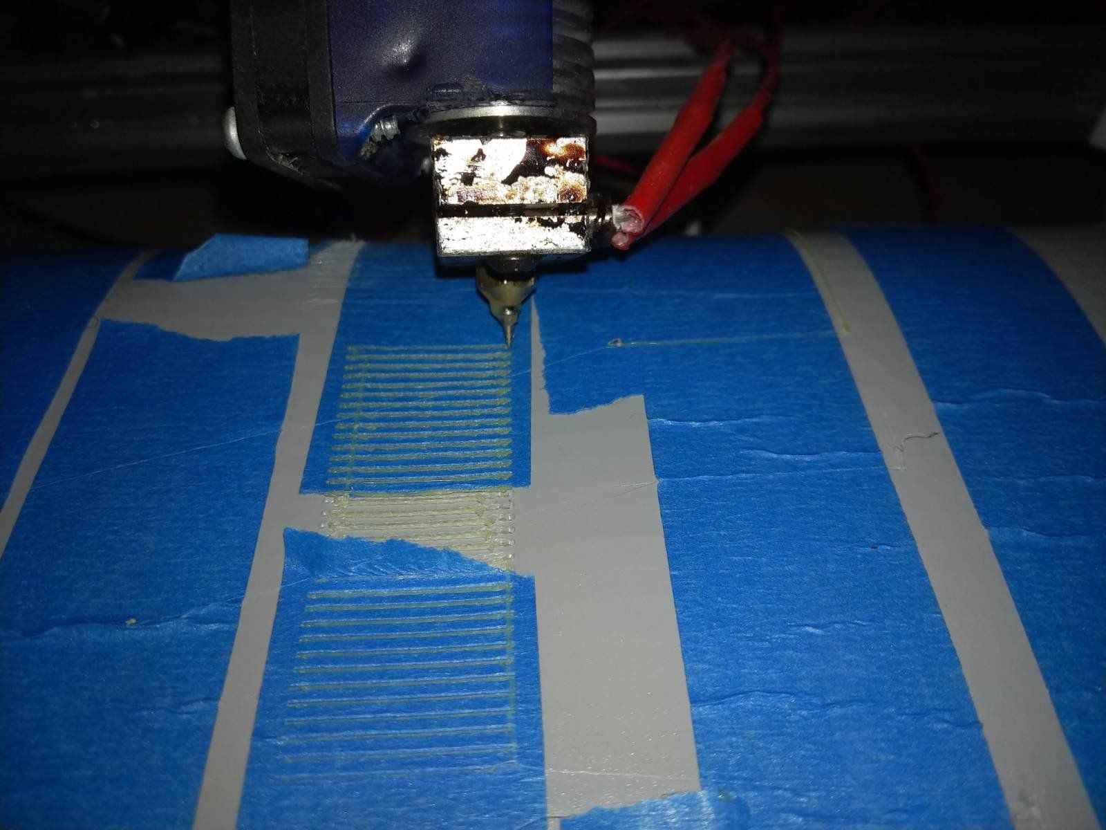

J'ai pu trouver une buse sur Ali compatible e3d et évitant au corps de chauffe de toucher le bed.

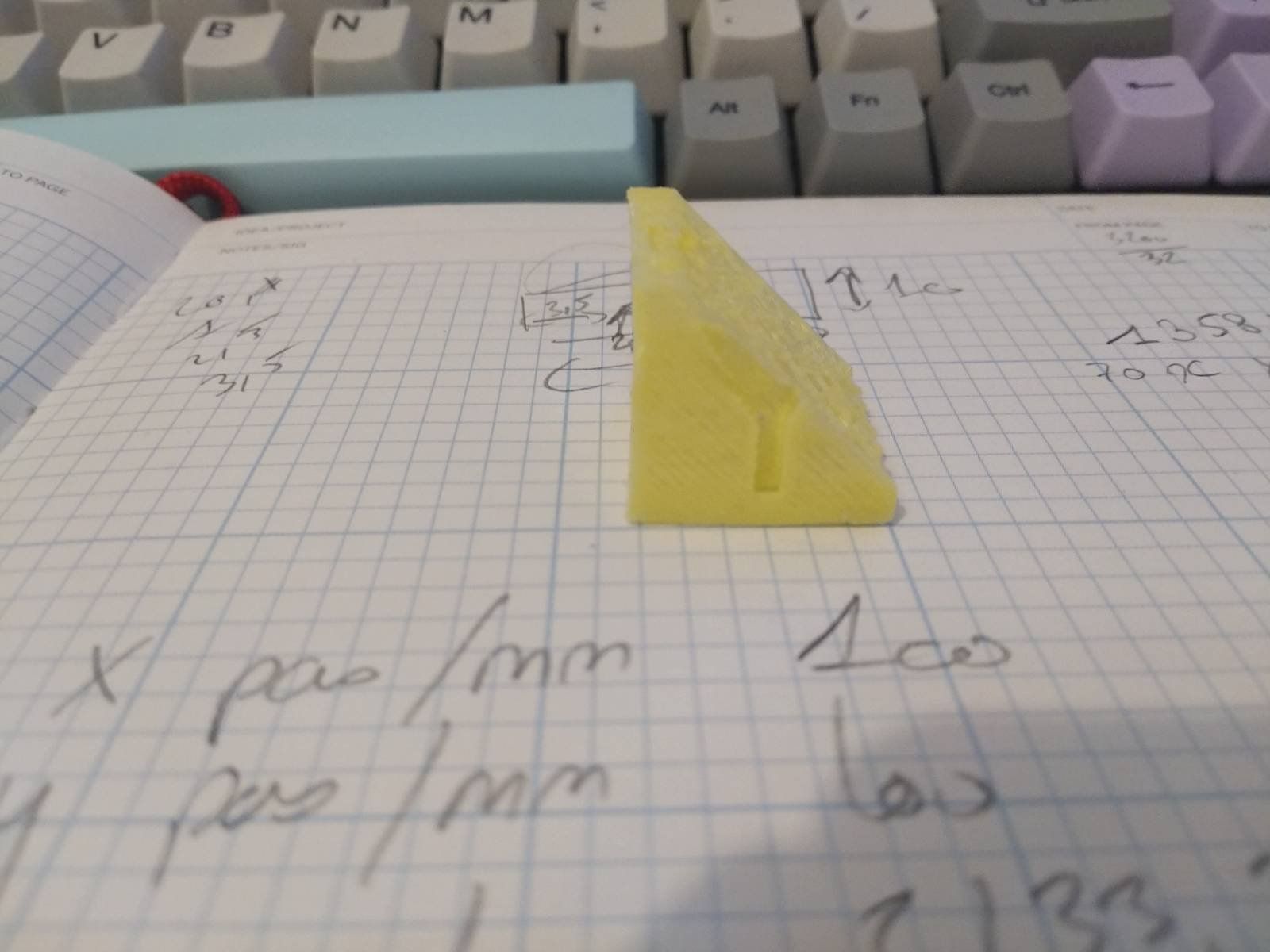

Bizarrement, malgré mes modifs de pas/mm dans le marlin, la conf ne change pas une fois téléversée sur l'arduino 🤔.
Je vais être bon pour modifier directement sur l'imprimante. <== Il fallait simplement recharger la config par défaut 😅
Hier soir, après le taf j'ai voulu activer le mode "core XY" 🙃. Erreur ^^ ça a bloqué dans tous les sens. ( À faire à tête reposée )
Bref, comme je disais ça avance.

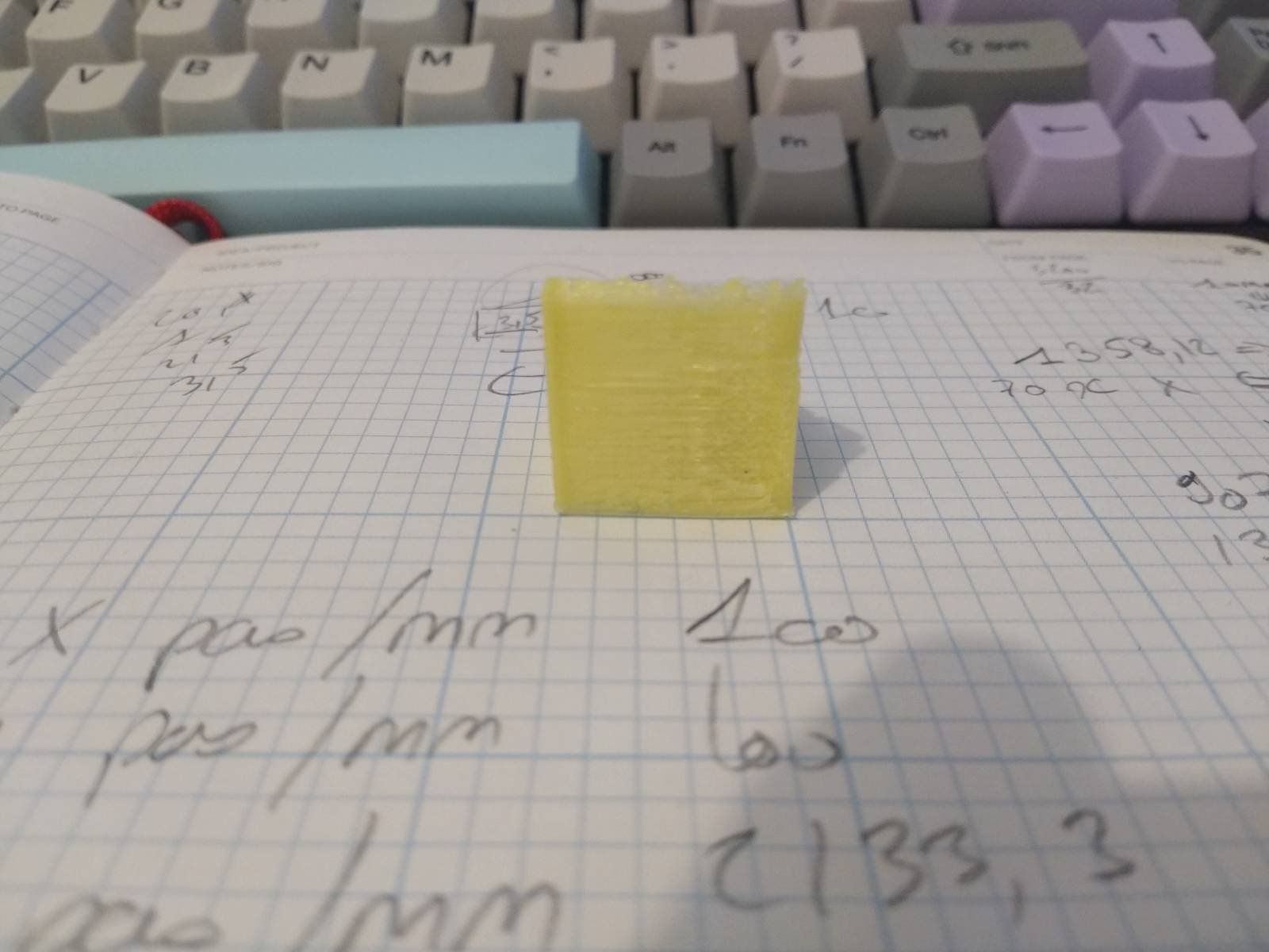

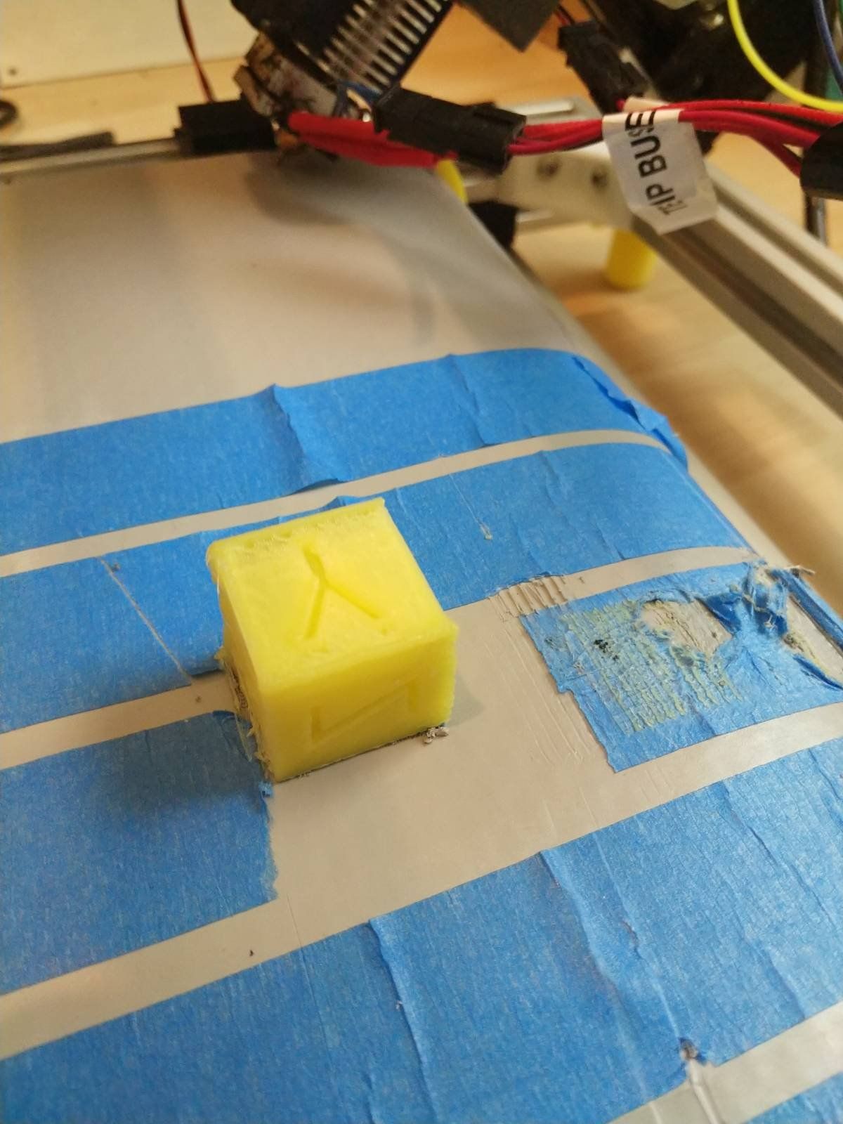

J'ai testé via l'appli crealityBelt un cube de calibration 🤣 c'est pas encore ça.842540726_cube-rat.thumb.jpeg.e1fb9eb54fba6cc74ea3ee1723682159.jpeg
Le tapis courroie est en place et il tient la tension ( pas encore placé le plateau chauffant en dessous )
Modifié (le) par Belzebuteu

J'ai l'impression (sans jeu de mot) que ta buse équipée de son injecteur «aérographe» fuit sur la photo.
Il est vraiment bizarre ton cube 😄
Ta bande de roulement, elle ne repose sur rien ? Juste tendue entre les deux rouleaux d'entrainement ?
Sur ma CR30, le plateau chauffant sous la bande est un peu creux au milieu. En chauffant ça créait une «bulle d'air» sous la bande qui «perturbait» les impressions. Ces imprimantes à bande de roulement comme plateau, c'est très chatouilleux concernant le dépôt du filament. Si tu veux en savoir un peu plus, je relate mon test de la 3DPrintMill de Creality avant d'en faire un article sur le blog:
Il y a 3 heures, fran6p a dit :
A première vue il y a un peu de matière sur le haut de la buse. Je ne sais pas si c'est dû aux précédents tests ( ça m'a fait des pâtés car buse trop haute) ou si c'est bien une fuite. Faut que je re-test.
La bande repose sur une plaque de verre
Oui le scotch adhère pas top top 😕

J'ai pu lancer un test du cube avec l'appli creality belt.
Bon, après 2h30 j'ai coupé car trop long.
Les mesures X et Z sont bonnes. Y a revoir (1.9 au lieu de 2mm).signal-2021-04-19-041714_001.thumb.jpeg.3433bafba15f509e5086979c25b9397a.jpeg

Plusieurs choses sautent aux yeux:
- le bed n'est pas assez tendu. Je pense qu'il faut que je relève un peu le plateau d'1 ou 2 mm.
- problème de flow, le remplissage n'est pas consistant. (vérifier le pas/mm de l'extrudeur)
- Affiner les réglages du slicer car c'est long. Trop long en 0.2

Bon on est pas encore au rendu Wahou  🤩 et ce n'est pas un 🚄 mais j'ai pu sortir un cube presque correct....en 3h30... 😅
Le soucis sur le précédent mi-cube était dû à une mauvaise définition du diamètre du fil (en 2.85 au lieu de 1.75 )
Le bed ramasse pas mal avec les tests.
  • J'aime 2
@Belzebuteu
Pour mesure ton cube en Y tu l'as mesuré de bas en haut ? Ton axe Y c'est lui qui est à 45° 😉
Un cube de «test» plus adapté aux imprimantes dont la tête est inclinée de 45° : https://www.thingiverse.com/thing:4804443
Et oui, imprimer sur ce type d'imprimante est long, à chaque couche il y a celle en contact avec la bande de roulement et sa vitesse d'impression doit être faible (10 mm/s max) si on veut que le reste tienne (et encore 😉 ).
@fran6p
il y a une heure, fran6p a dit :
@Belzebuteu
J'ai changé l'orientation du cube pour faire correspondre les axes 🙂
Merci pour le cube de test, vais essayer ça.
Sinon oui, j'ai bien activé la partie "belt" sur le cura pour réduire au max la première couche. Ca accroche bien.
J'ai testé un rectangle de 100mm (comme tu as fait en test avec la cr30) et je me retrouve avec l'affichage du texte inversé 🤔
Sûrement un truc dans cura.
