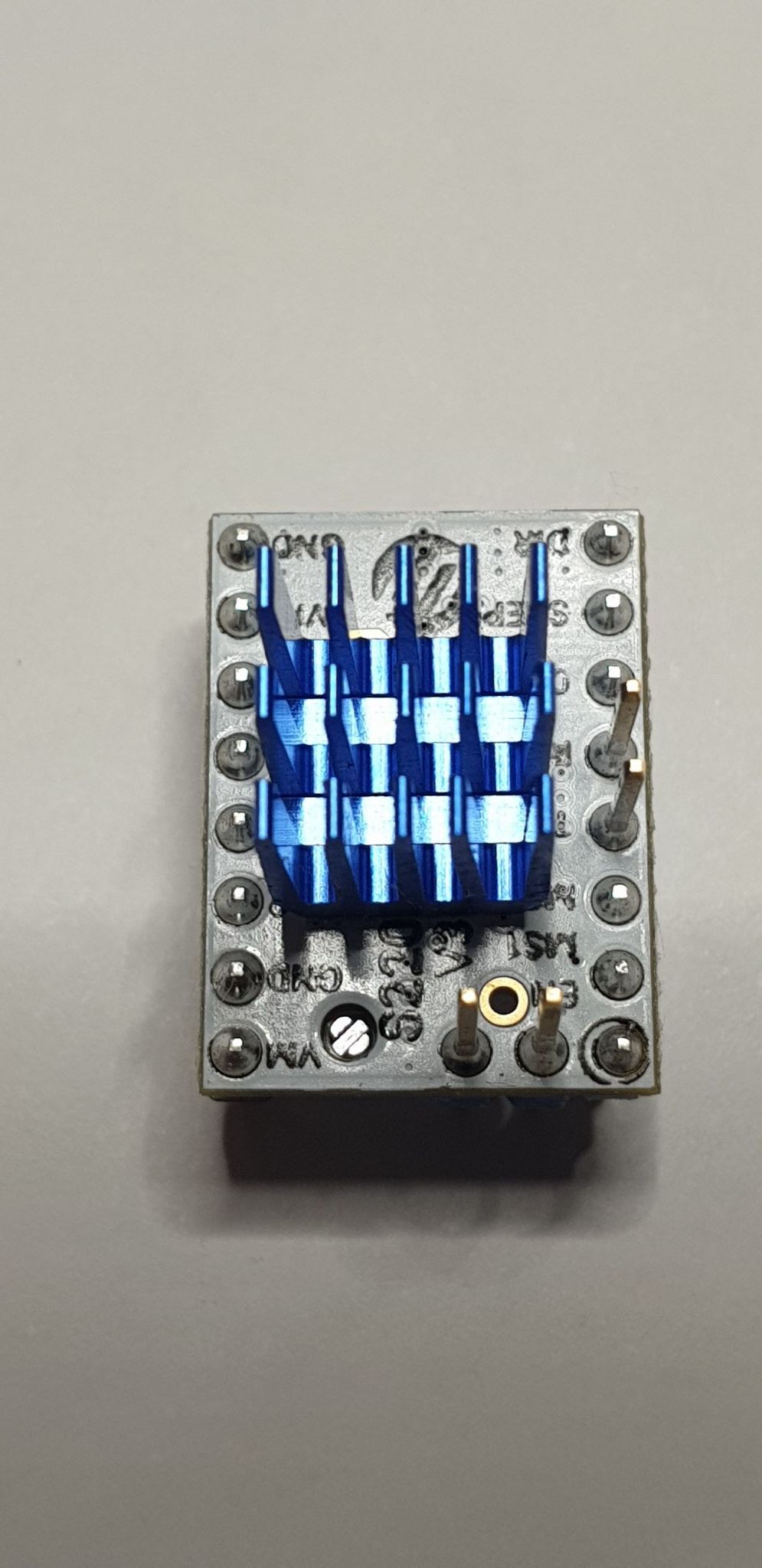

Ci dessous la photo du modÚle que j'ai reçu:
Silent2209 - FYSETC WIKI

fait moi une belle photo d'un des 2209 que tu as déjà, recto et verso, pour voir comment il est foutu.

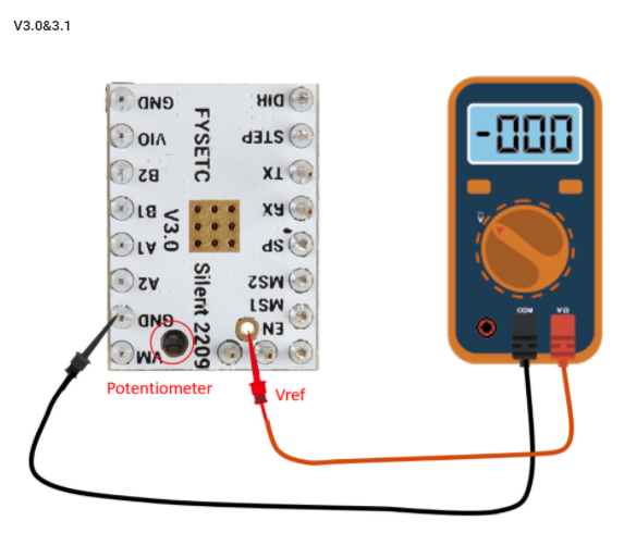

et pour régler Vref, prends la valeur de l'intensité max du moteur et divise par racine(2).
ex Imax moteur = 1.5A, Vref = 1.5 / 1.414 = 1.06V
Stef
@Jonathan06
attention au sens d'un 2209 vs A4988 ! le potar est a gauche pour le 2209 et a droite pour le 4988

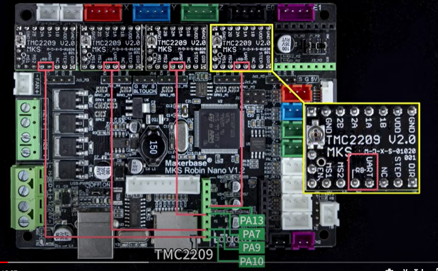

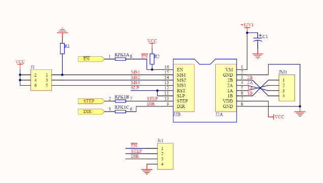

Voici un bout de schema de ma carte NanoRobin1.2, comme on peut voir les trois pin MS1 MS2 et MS3  vont vers des 3 cavaliers "J1", donc pas besoin de faire des soudures sur les drivers je pense.
Dis moi si je me trompe: donc il faut le SpreadCycle, comme on peut le voir sur la photo ci-dessous,  la pin SP correspond à MS3, donc il suffit d'enlever le jumper? donc il suffit de laisser le jumper en place?
Pour ce qui est du mode UART, voici une vidéo de MKS:
Du cou p si j'ai bien compris, le mode uart c'est possible si j'enlĂšve de ma parte le module Wifi? et c'est lĂ  que ca se corse pour moi, sur la vidĂ©o ce n'est pas la mĂȘme version et du coup je suis un peu perdu pour le cĂąblage! et je ne suis pas sĂ»r du tout et j'ai peur de tout cramer 😅

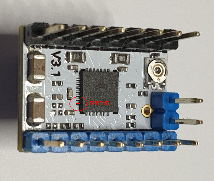

sur la Rev 3.0 des pilotes fysetc, elle est en broche 4, mais pas sur la Rev 3.1, donc il doit y avoir un plot de soudure a faire au recto du pilote
donc change pas les cavaliers ! et fait photos recto verso nettes et post ici

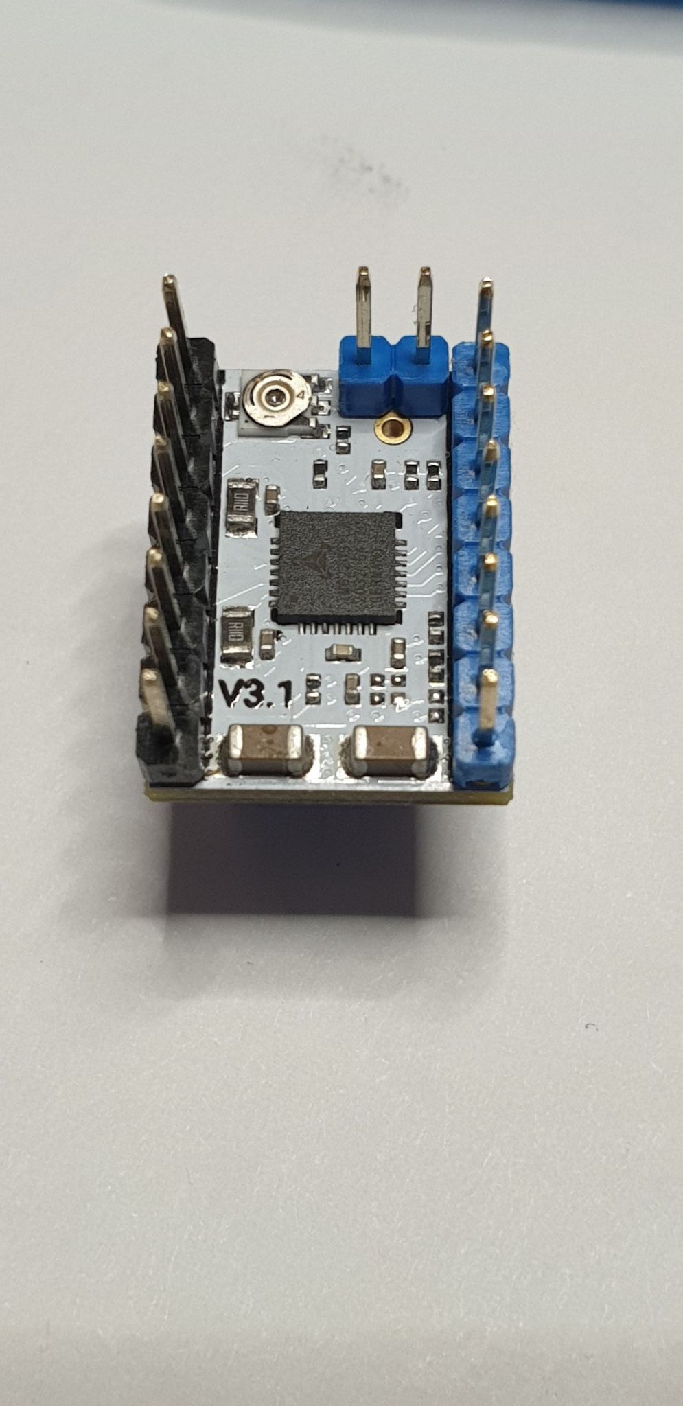

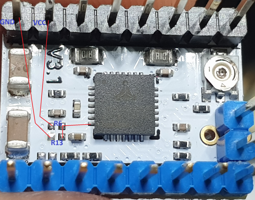

Voici les photos que tu as demandé:
20210226_171254.thumb.jpg.e75d9573be7b2d9dd3ad0aa3c5fd55d4.jpg20210226_171310.thumb.jpg.a8f9db71a1fc282ad7ed7983074d4fe7.jpg
Pour le mode UART, sur cette vidéo il court-circuite les deux pins du milieu qui correspondent à MS3 et UART, mais sur ma version c'est décalé non?
En tout cas moi sur mes drivers c'est cette sérigraphie que j'ai sur le top du pcb:

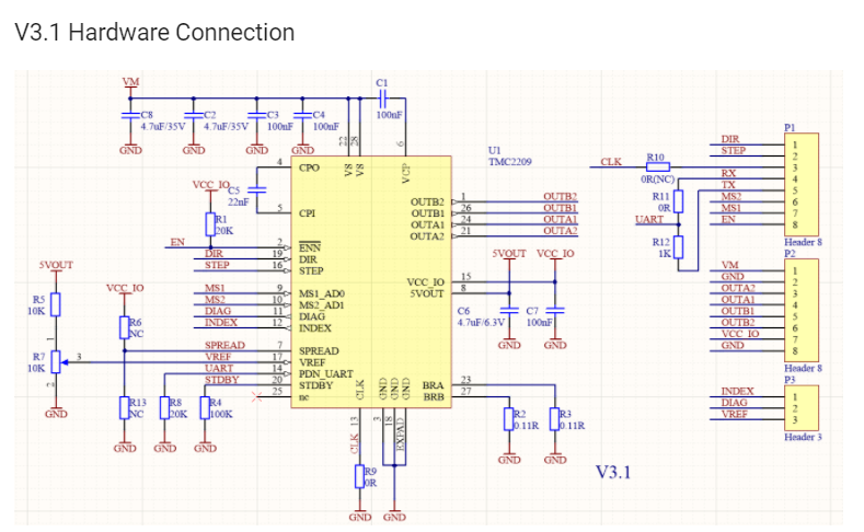

Au cas oĂč, on trouve le schema en bas de ce site: https://wiki.fysetc.com/Silent2209/
[EDIT] Ca ne serait pas la R6 du schĂ©ma qu'il faut remettre? 🙄
VoilĂ  ce que je viens de bipper:
Modifié (le) par Jonathan06
laisse tomber le mode uart pour l'instant, tu joueras plus tard avec
pour l'extrudeur, prends un ohmmĂštre et regarde ou va la broche 7
normalement elle doit ĂȘtre au niveau LOW, donc il doit y avoir des plots de soudure a changer pour le mettre HIGH et utilisable sur l'extrudeur en L.A.

Pour revenir Ă  ta derniĂšre question et en comparant avec le schema je trouve l'emplacement des R6 et R13 qui servent Ă  polariser la pin SPREAD.
Du coup, la question est: Dois-je mettre une résistance genre 10k sur R6 ou un court-circuit ferrait l'affaire?
En plus il y a une phrase qui me chagrine :"SPREAD pin is floating. Reserve pull-up and pull-down resistors."
Si c'est cette pin qui indique le mode de fonctionnement, comment fait le logiciel à l'intérieur du chip pour fonctionner si elle est en floating!! il considÚre que c'est au niveau haut ou bas par défaut?
un court-circuit suffit oui

Il y a une phrase qui me chagrine :"SPREAD pin is floating. Reserve pull-up and pull-down resistors."
Si c'est cette pin qui indique le mode de fonctionnement, comment fait le logiciel à l'intérieur du chip pour fonctionner si elle est en floating!! il considÚre que c'est au niveau haut ou bas par défaut? Y aurait-il pas un pull up ou pull down àl'interieur pour forcer un mode par défaut?
Un court-circuit sans resitance pullup pour imiter le courant, ca ne risque pas de griller l'entrée?

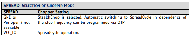

je n'ai pas trouvé dans le datasheet qu'elle soit pullup ou pulldown, mais avec ce tableau, elle serais pulldown que ça m'étonnerais pas
perso je force a VCC et j'ai jamais grillé de TMC
Modifié (le) par stef_ladefense
C'est fort possible, mais vu qu'ils n'ont pas mis ni R6 ni R13, c'est possible que le soft "Firmware" du ship ne prenne pas en compte ce mode "SpreadCycle" non???
Dans ce cas une fois le CC effectué sur la R6 y a t-il un moyen de savoir qu'il est bien en mode "SpreadCycle"???

merci pour ton message. que j'ai compris dans l'ensemble, enfin, je pense.
il faut renommer dans le fichier conf.h les bons noms de pins.
il faut positionner des jumpers qu'on trouve sous les drivers, alors que dans la vidéo ils disent qu'il faut tous les enlever passer au hardware-serial , mais comme je ne sais pas ce qu c'est par rapport à l'uart ? (désolé je ne suis pas un "sachant")
en revanche, je n'ai pas compris quand tu dis qu'il n'y a qu'un fil qui relie le step de E1 aux pins des 4 drivers..
il y a 5 minutes, landaisd a dit :
En mode uart 'normal' tous les jumpers sont enlevés (adresse 0) et il y a un fil de commande par driver, donc ça utilise 4 pins de la carte (et tu n'as pas besoins de changer les slave_address dans le configuration_adv.h).
le hardware serial c'est toujours de l'uart mais avec un seul fil pour 4 drivers (ça économise 3 pins et tu peux par exemple toujours utiliser le wifi)
les numéros des drivers sont définis par la position des jumpers pour pouvoir les différencier.
Modifié (le) par Savate
