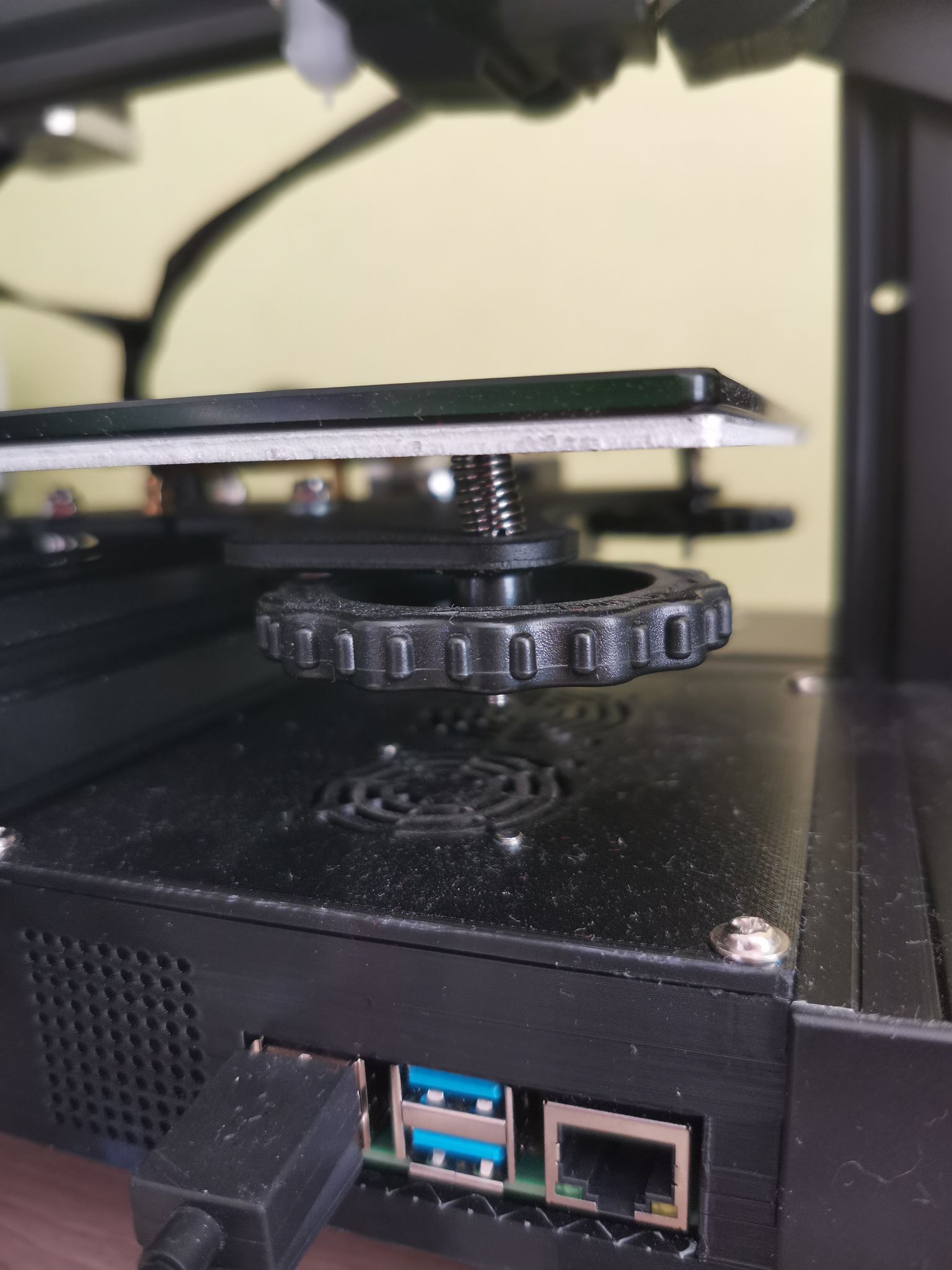

Je viens d'acquérir une Ender 3V2 qui est ma première imprimante 3D. Sur la fin du montage, je règle la haute de mon plateau sauf que ma buse frotte sur l'arrière du plateau et si je sers à fond, mon plateau vient en buté contre mon moteur en y et ma buse sur mon coin arrière gauche frotte tout de même légèrement.
Je suis sur un produit défectueux ou j'ai fait un erreur quelque part ?

Salut @Hyderman,
Si lorsque les vis de réglages du plateau sont vissées à bloc et que tu es en position Z=0 (point de déclenchement du fin de course Z), la buse frotte sur un point du plateau alors effectivement, tu n'as pas d'autre choix que de jouer sur le fin de course. Soit tu le déplaces, soit tu colles une cale (en plastique par exemple) sur la lamelle du détecteur pour compenser le défaut. Avant, il faudrait vérifier que le chariot X est correctement guidé sur le rail (pas de jeu, au niveau des galets, qui ferait basculer la tête vers l'avant et donc descendrait la buse).

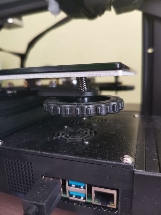

Une petite question, est ce que c'est normale que visssé à bloc, mon plateau cogne contre le moteur ?
J'ai regardé avec un niveau mon plateau semble horizontal donc j'ai plus trop d'idées.
hello
effectivement je pense que vissé à fond le plateau peut taper dans le moteur Y,
Mais, ton plateau ne doit pas être à fond quand tu fait le leveling. et du oucp sa passe

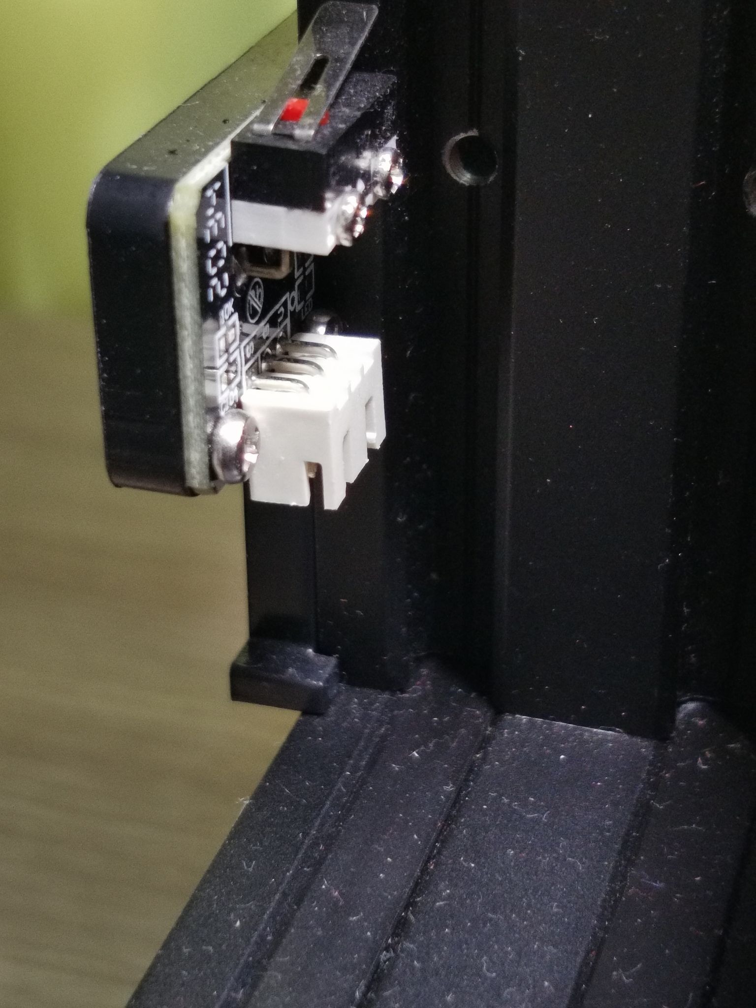

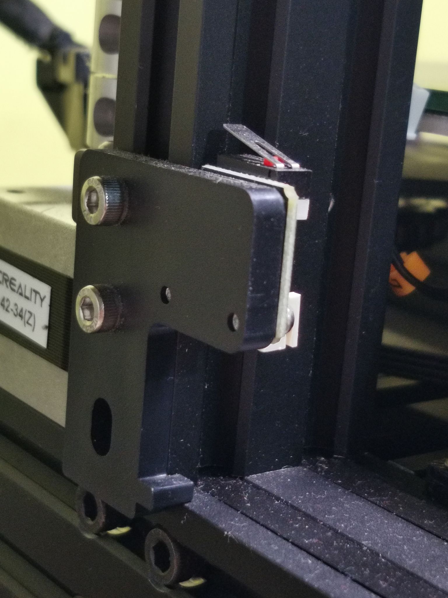

tu pourrais faires des photos de ta machine ? que l'on puisse voire si visuellement il y a un problème de montage, on C jamais 😅
notamment au niveau du capteur fin de course Z
au niveau du capteur déjà tu dois avoir sa: ( moi s'est débranché car j'ai un bltouch mais la le capteur et bien à sa place.
1966347602_IMG_20210225_202630-Copie.thumb.jpg.ea4b8e1d12901b876e9039ed8816a274.jpg2093952023_IMG_20210225_202644-Copie.thumb.jpg.3c8dc040835316844399d9093e7576de.jpg
Je pense pas m'être trompé surtout que le réglage des 2 visses avant se fait bien. Le problème vient peut être du profilé déjà assemblé qui retient le plateau.
Le capteur semble en place impeccable, d'autres photos sous tout les coutures SVP ou vidéo si tu veux
J'ai vu les autres photos bizarre quand même.
Solution simple, relever le capteur de 3-4 mm comme ça tu pourras faire les réglages
Ouais je vois que ça mais bon le fait que mon plateau touche le moteur signifie qu'il est pas trop haut et mon fin de course est en buté signifie que mon ma buse est au bon niveau.
Peux tu poster plus de photos, la tête d'impression, le bed, la machine en général, il y'a forcément un truc qui est mal monté.
Il faut de la marge sur les écrous de réglage sinon vla la galère pour corriger les défauts.
Remonter le capteur oui mais si tout est d'origine ce n'est pas normal on le fait par exemple quand on rajoute un verre sur le bed.

Ne cherche pas il faut détendre tes ressorts quoi qu'il arrive.
C'est quoi ton bed ? il m'a l'air bien épais...
Il va te falloir remonter le endstop Z comme cela t'a été conseillé avant, il te faut détendre les ressorts.
Remontes le de 0.5mm par exemple voir si cela détend suffisamment les ressorts, ceux-ci doivent être compressé mais pas complètement.
je ne vois rien de mal monté sur les photos et vidéos.
le Bed et identique au mien.
faute de mieux je reste sur mon idée de départ tu remonte le capteur de buté légèrement.

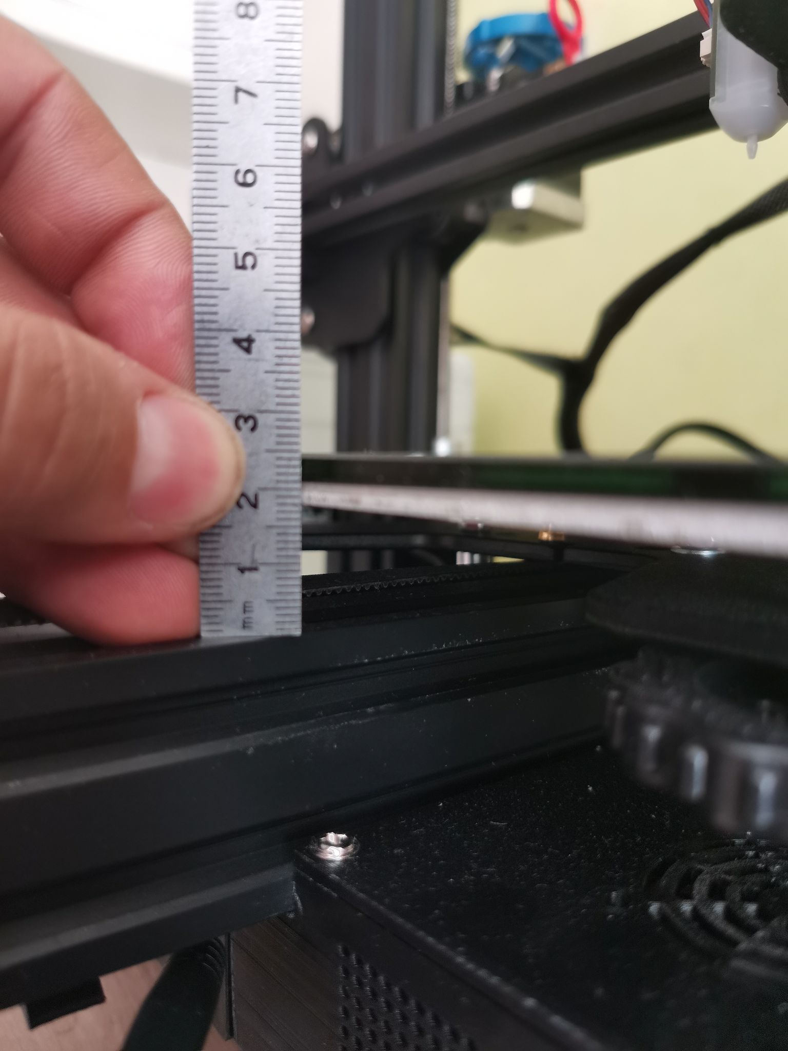

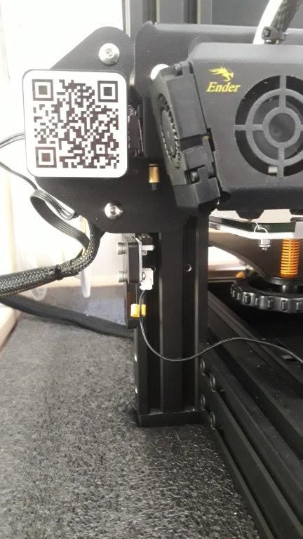

voici quelque photos de mon jouet pour que tu puisse comparer les valeurs.
bonjour

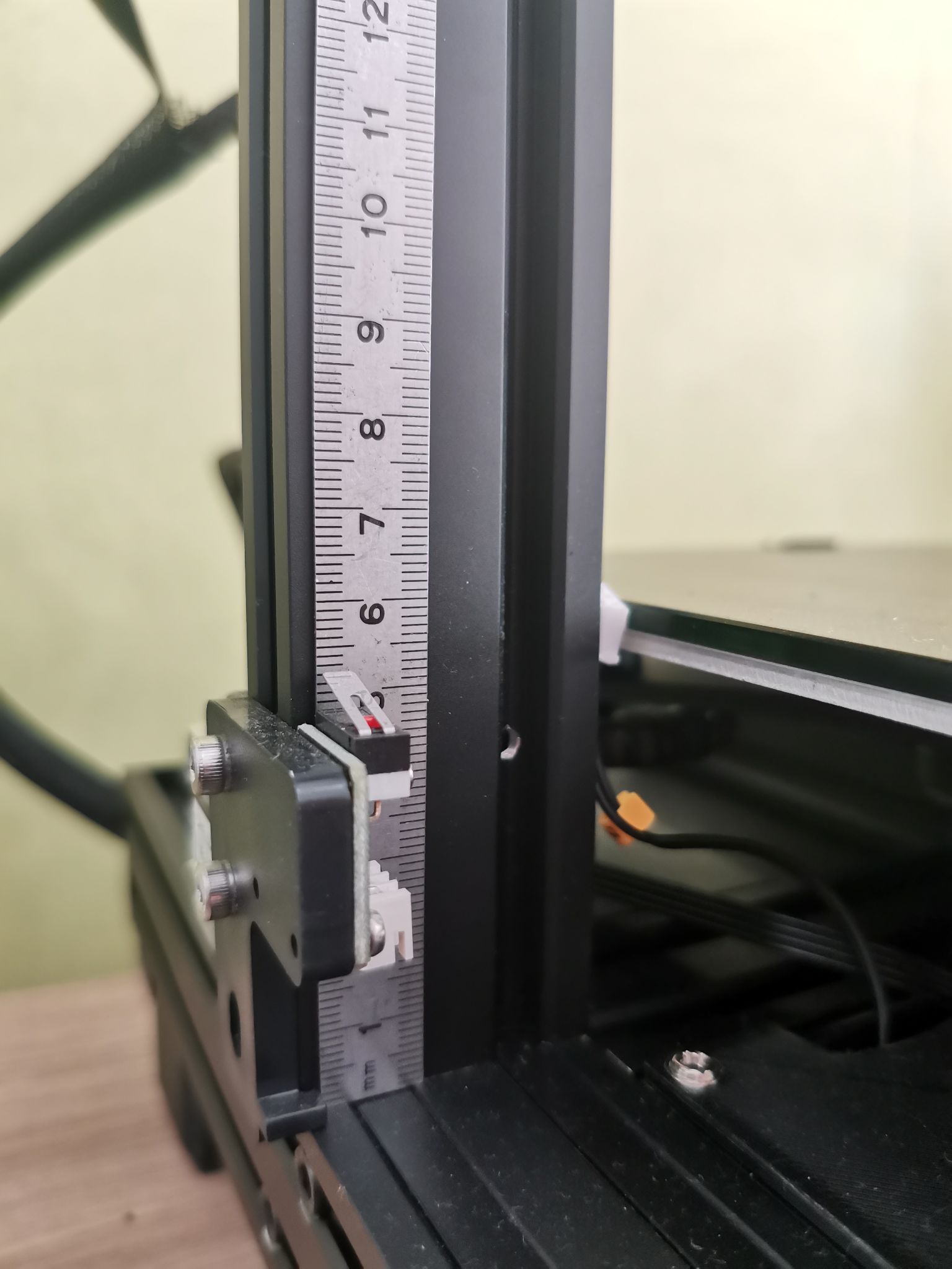

A mon avis ton fin de course de l'axe Z est trop bas.
Vois la photo de ma ender 3, le montage n'est pas tout a fait le même mais le fin de course est a 1cm au dessus de la barre horizontale.
bon courage
il y a 1 minute, Hyderman a dit :
J'ai mesuré comme sur la photo de nico et mon switch est bien à la bonne hauteur. Je vais quand même le monter je vois pas d'autre solution.
Oui oui pas d'autres solutions
Salut,
Je suis d'accord avec @Idealnight, la compression des ressorts à bloc n'est pas la position normale. L’intérêt des ressorts est, notamment, "d'encaisser le choc" en cas d'impact de la buse sur le plateau.
Sinon, as-tu vérifié la géométrie de la structure? Dans ce sujet, le "profilé Y" était mal orienté.
J'ai mis mon bed à niveau, j'ai fait glisser ma buse aux 4 coins, la hauteur entre la buse et le bed est la même.
J'ai monté mon switch, je pense que je vais me satisfaire de ça.
