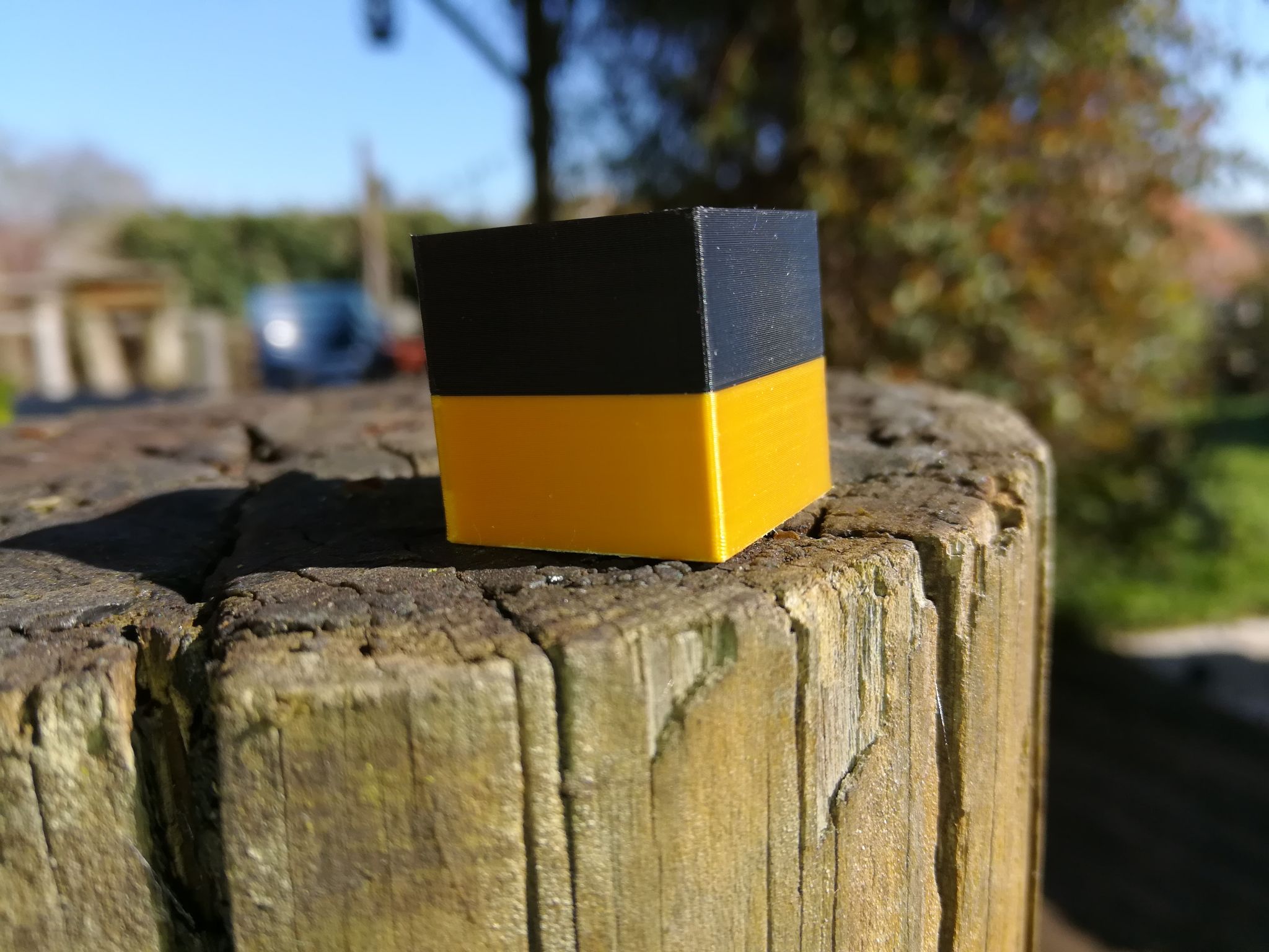

Si tu a la temps je serai ravis d'avoir une belle photo te t'on cube avec changement de filament histoire d'avoir une idée de la qualité d'impression d'une Ender 3 Pro. Merci !

@PPAC bon j'ai réussi flash avec le nouveau firmware après une petite galère xD je fait un print de test et ensuite j'en ferait un complet et je te mettrai une petite photo sans souci 😉
Il y a 11 heures, Orange_BuD a dit :
Alors ca a donné quoi? Ca marche bien du coup ce M600?

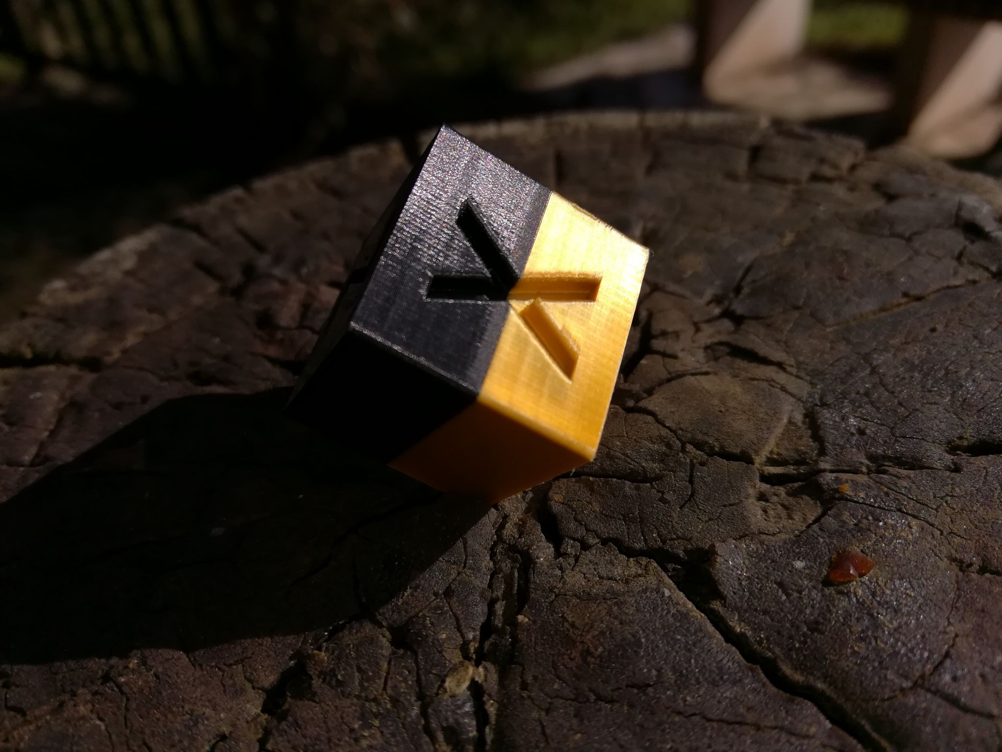

yep ca fonctionne très bien même!! quelque petit défaut surtout sur le filament gold mais qui était déjà présent!!
je peut fournir mon firmware en .bin si ca peut être utile a quelqu'un!! 🙂
Super résultat ! Merci !

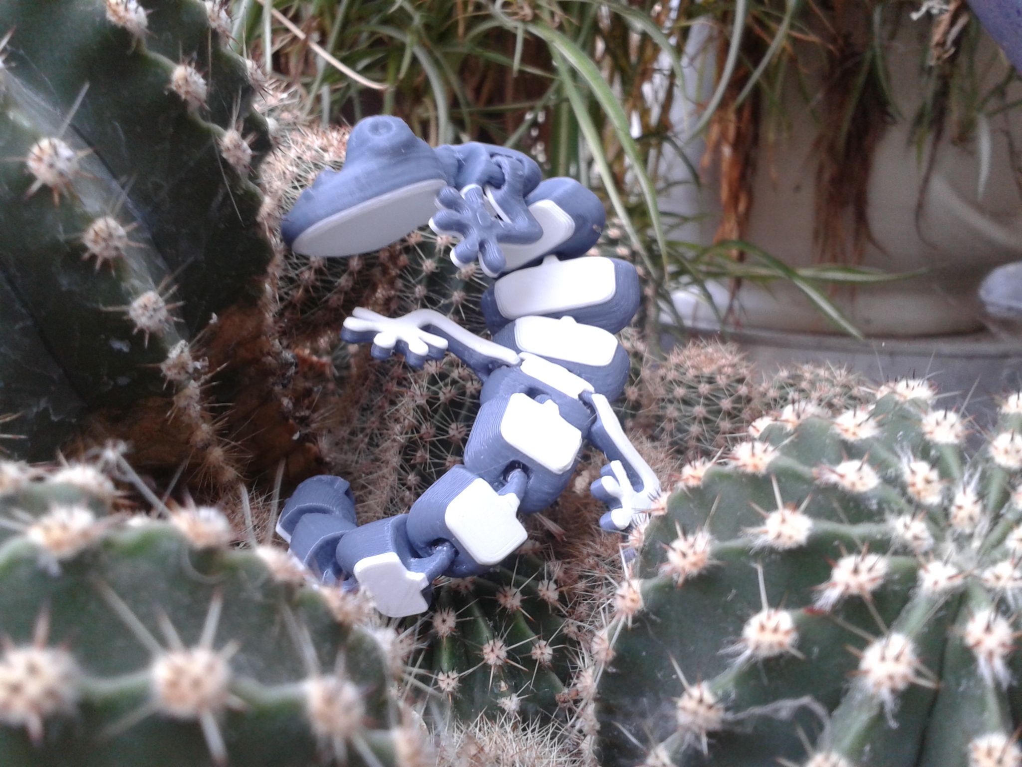

Je suis jaloux ma K8400 rend pas aussi bien les cubes ... mais j'arrive a faire qq truc sympa quand elle veux bien :

il y a 56 minutes, PPAC a dit :
j'ai imprimer en 0.12 le cube avec une buse 0.4 je print pratiquement que comme ca je suis assez pointu sur la qualité j'aime pas trop les trucs mal fait ahah
et t'inquiète pas pour ton print il est pas mal j'ai vu des truc bien pire!! ahah
