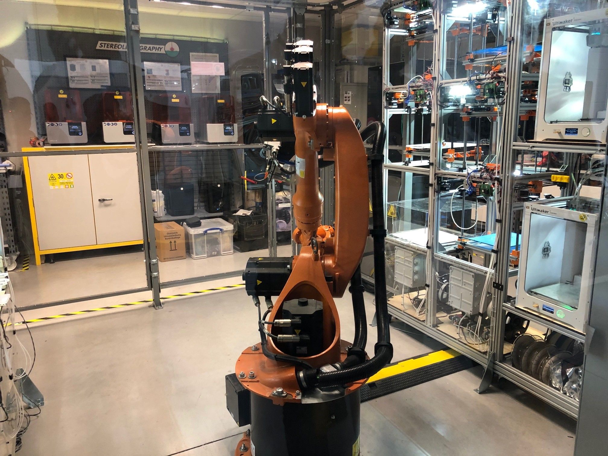

divers Posté(e) Mars 8, 2021 Posté(e) Mars 8, 2021 Le pire, c'est que cela existe des imprimantes avec un robot devant (sur la Photo c'est un Kuka six axes) installé dans le Nord sur le site de recherche d'une grosse entreprise. Il y a des imprimantes des deux cotés. Il est équipé d'une caméra et inspecte toutes les imprimantes
Titouvol Posté(e) Mars 8, 2021 Posté(e) Mars 8, 2021 Ah pas mal ... dommage, ça dépasse mon budget d'un chouilla ... 1
divers Posté(e) Mars 8, 2021 Posté(e) Mars 8, 2021 Le mien aussi et surtout pour une telle utilisation. Le responsable se marrait en voyant mon étonnement et il m'a expliqué que ce robot dormait dans un coin de l’entrepôt et donc ça ne coutait rien de l'utiliser pour si peut de chose.

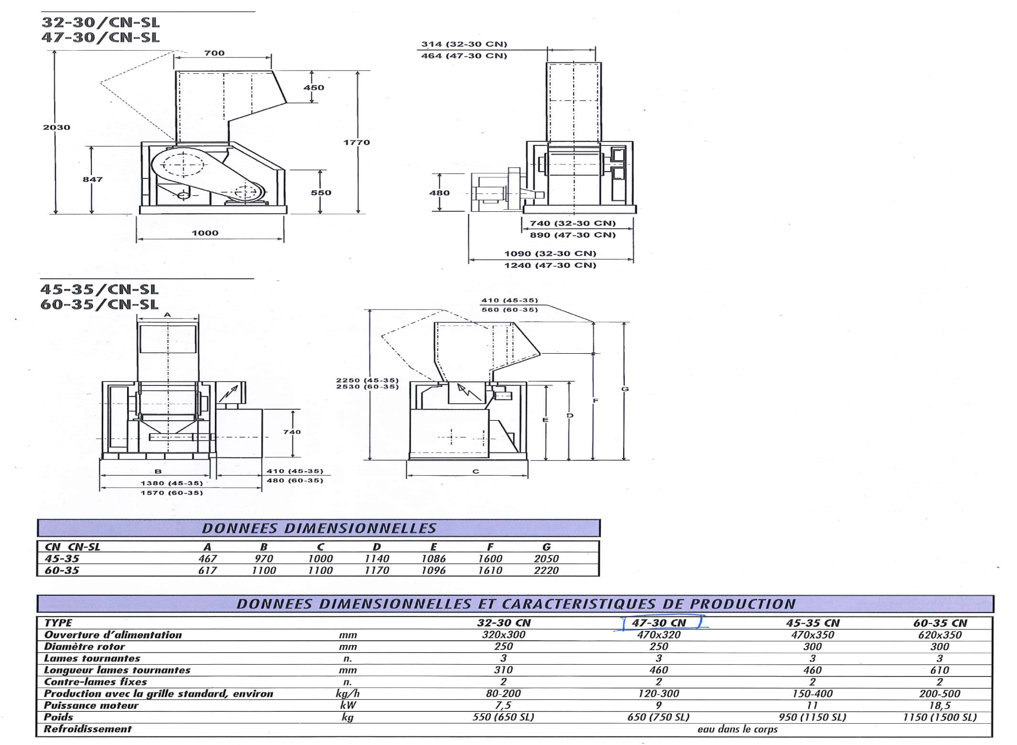

divers Posté(e) Mars 9, 2021 Posté(e) Mars 9, 2021 (modifié) Ce sont des gros bestiaux, celui-ci c'est le petit. Il est en triphasé avec un moteur de 9 KW pour un poids de 650 Kg Le second est un GETECHA qui fait environ le double avec en plus un groupe hydraulique, il pèse presque deux tonnes (ça ne rentre pas dans une camionnette). Ils sont tellement bruyants qu'il est impossible de rester à coté sans un casque, de plus il faut une super aspiration car ça dégage un maximum de poussière. C'est à cause de tout cela que j'ai stoppé l'utilisation de ces matériels. Modifié (le) Mars 9, 2021 par divers
