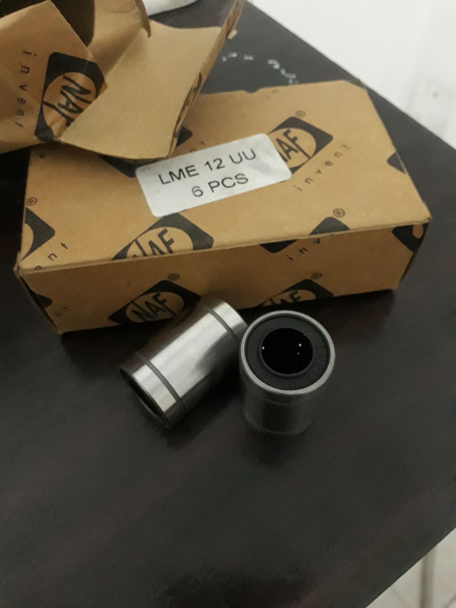

Gm_djamel Posté(e) Mars 6, 2021 Auteur Posté(e) Mars 6, 2021 Bonsoir tgv26, Donc j'ai suivie ton conseil, j'ai acheté des roulements de 12 mm de diamtre. Il me reste à trouver des axes, est ce que des axes en inox font l'affaire. Merci.

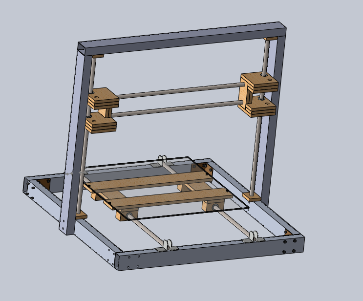

Gm_djamel Posté(e) Mars 7, 2021 Auteur Posté(e) Mars 7, 2021 Bonjour @divers et @Jean-Claude Garnier , merci pour vos conseils, effectivement, je suis en train de me precipite . Je suis en train de modeliser le concept sur un CAD, je vous montrerais ma premiere version, et je souhaiterais avoir de l'aide de votre part. Merci.

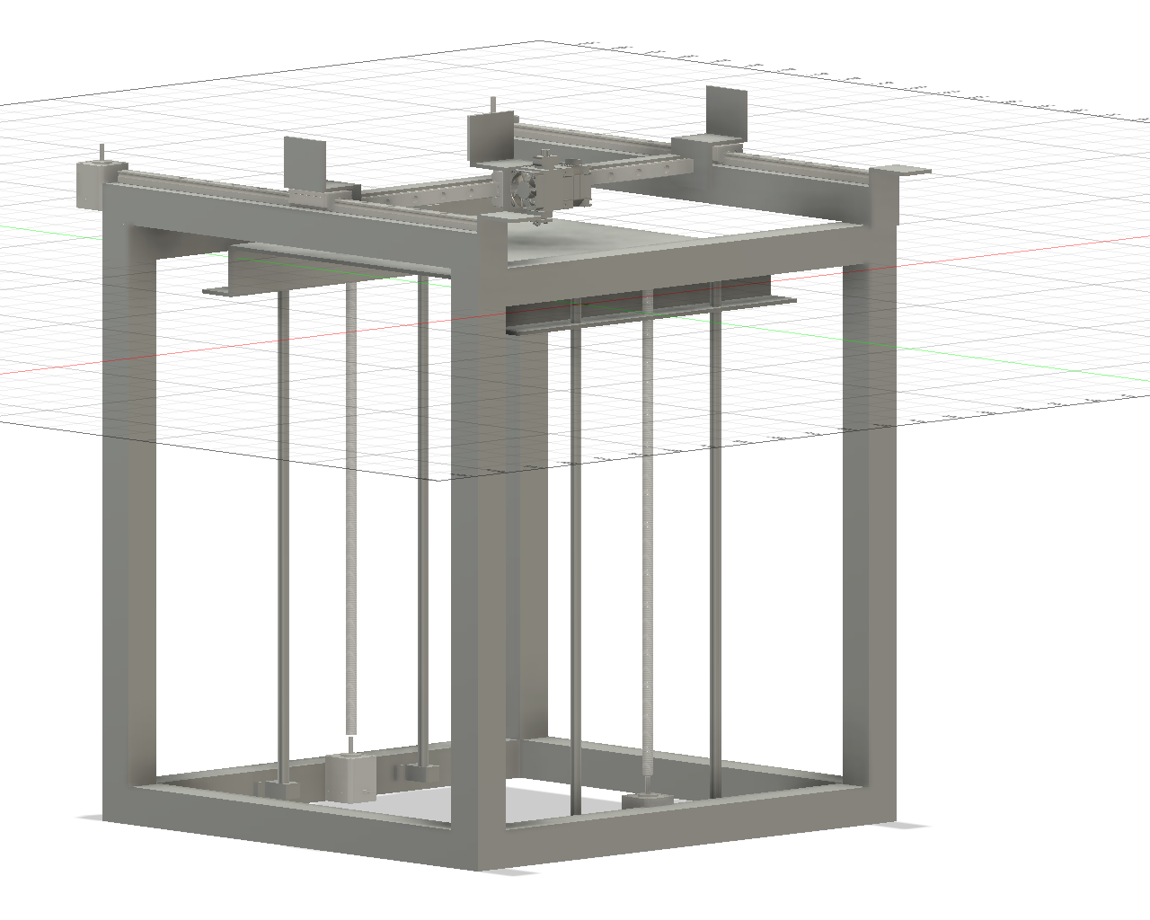

olkvkd Posté(e) Mars 7, 2021 Posté(e) Mars 7, 2021 Voilà, je suis en train de commander mes pièces, elle ne sera pas montée avant fin avril ou mai.

Gm_djamel Posté(e) Mars 11, 2021 Auteur Posté(e) Mars 11, 2021 Bonsoir, @olkvkd merci du partage, c'est tres interressant, et bon courage pour ton projet. @Sholphin02 merci pour le conseil, j'ai jete un coup d'euil sur la X5SA, tres belle. Je vous partage mon premier modele que j'ai conçu sur cad. Avec vos experiences, j'espere reussir à réaliser ce projet.
olkvkd Posté(e) Mars 12, 2021 Posté(e) Mars 12, 2021 Je pensais que c'était une hypercube coreXY que tu voulais créer. 1
Mat63 Posté(e) Mars 12, 2021 Posté(e) Mars 12, 2021 (modifié) Bonjour à toi jeune padawan ! Tu devrais d'abord commencer par définir un cahier des charges de ta machine. Un exemple : http://tiputa.e-monsite.com/medias/files/cours-et-exemples-cahier-des-charges.pdf imprègne toi d'exemple, regarde des cours/exemples de CDCF sur internet. C'est une étape que l'on trouve "chiante" quand on débute mais elle est très importante ! Elle débouche directement sur la recherche de solution et la faisabilité technique. Une fois que tu as résolue ces 2 points la conception est un jeu d'enfant ! Cela permettra aussi d'estimer le coût final de la machine (qui va augmenter de manière exponentielle avec le volume d'impression voulu). Si tu le souhaites c'est avec plaisir que l'on t'aidera à faire des choix . Il y a pas mal de point dont on pourra discuter tu verras. Courage ! Ne te démotives pas, il va te falloir du temps, mais tout est possible en s'investissant . Seulement ne brûle pas les étapes. Modifié (le) Mars 12, 2021 par Mat63
