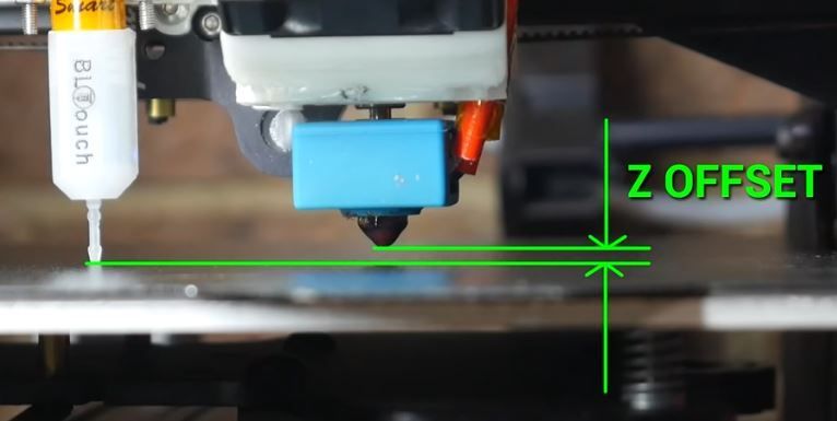

fran6p Posté(e) Mars 6, 2021 Partager Posté(e) Mars 6, 2021 Le «Z offset» est l'écart entre le pointeau du BLT quand il est sorti et l'extrémité de la buse. Il ne change donc pas si / quand on refait la planéité du plateau, par contre ce qui changera ce sera le maillage qu'il faudra donc refaire (G29) Lien vers le commentaire Partager sur d’autres sites More sharing options...

fran6p Posté(e) Mars 12, 2021 Partager Posté(e) Mars 12, 2021 (modifié) Le 11/03/2021 at 18:52, sir_siegfrieds a dit : pour le zoffset je l'ai contrôlé, je suis a 0 si je rajoute 0.1 ça bloque la feuille complètement. Ça n'est pas une valeur «normale» pour un décalage Z. Si cette valeur n'est pas correcte, la première couche n'adhérera pas ou trop (c'est selon). Je remets ce qu'est le Zoffset (différence de hauteur entre l'extrémité du pointeau sorti du BLT et la pointe de la buse (capture d'écran issue d'une vidéo de TeachingTech)) : Pour trouver la valeur de ce décalage, avec Marlin, je n'utilise pas l'écran du boitier mais étant sous Octoprint, j'envoie une suite de commandes Gcode à l'imprimante (avec Klipper, qui est mon firmware actuel sur ma CR10-V2, c'est encore plus simple car il y a des Gcodes «klipperisés» qui permettent de le faire très facilement ) : Citation Instructions de réglage du décalage Z: 0. Préalable, mettre en chauffe le plateau (60° ( M190 S60 )) et éventuellement la buse (170° ( M109 S170 )) pour pouvoir enlever facilement les résidus de filament collés sur celle-ci 1. Effectuer la mise à l'origine des axes de l'imprimante via G28 2. M851 Z0 - Initialiser le décalage en Z à 0 (remise à 0 du Zoffset s'il y en avait un) 3. M500 - Stocker ce réglage en EEPROM 4. M501 - Récupérer les paramètres de l'EEPROM pour les rendre actifs 5. M503 - Afficher les paramètres en cours pour vérifier qu'ils ont bien été pris en compte 6. G28 Z - Mettre à l'origine l'axe Z 7. G1 F60 Z0 - Déplacer la buse au 0 Z 8. M211 S0 - Désactiver les contacteurs de fin de course (pour pouvoir descendre sous le 0) 9. Descendre doucement (pas de 0,01mm) l'axe Z jusqu'à frotter la feuille de papier (ou la cale utilisée), via l'écran de contrôle ou via d'abord un G91 puis une suite de G1 Z-0.1 F120 (ne surtout pas oublier le G91 avant la commande de déplacement) 10. Noter la valeur affichée de la position du Z sur l'écran du boitier (additionner cette valeur (sans tenir compte du signe négatif (autrement dit prendre la valeur absolue )) à l'épaisseur de la cale utilisée) 11. M851 ZX.XX (X.XX étant le décalage en Z calculé au point 10 (valeur négative)) 12. M211 S1 - Réactiver les limites des contacteurs de fin de course 13. M500 - Sauvegarder ce réglage en EEPROM 14. M501 - Récupérer les paramètres de l'EEPROM pour les rendre actifs 15. M503 -Vérifier une dernière fois que tout a bien été pris en compte Modifié (le) Juillet 21, 2022 par fran6p Lien vers le commentaire Partager sur d’autres sites More sharing options...
