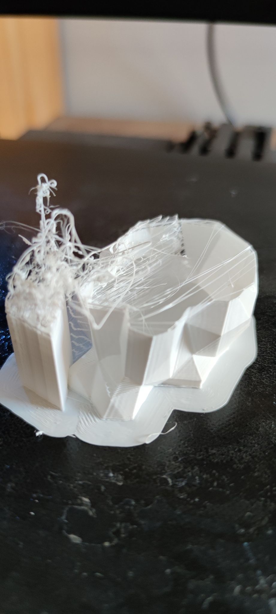

FREDO62390 Posté(e) Mars 6, 2021 Partager Posté(e) Mars 6, 2021 Bonjour, J'avais laisser de côté mon imprimante depuis un bail, là je la reprend et c'est la m.... les petites pieces pas de problème (base 2 cm maxi 3 cm de haut) une impression de 4 / 5 cm de large , au bout de -2 cm de hauteur ça merde impression dans le vide je pense... pas de décollement à la base... J'ai nettoyé la route dentée, le pla est récent (petites pieces ok) niveau plateau re-réglé Merci de votre aide... je sais plus Lien vers le commentaire Partager sur d’autres sites More sharing options...

FREDO62390 Posté(e) Mars 7, 2021 Auteur Partager Posté(e) Mars 7, 2021 je vais revoir mon profil en repartant du standard dans cura.. J'ai lancé le cube avec le même profil voici l'image du low poly fox en grand qui a foiré comme le reste: Lien vers le commentaire Partager sur d’autres sites More sharing options...
MrMagounet Posté(e) Mars 7, 2021 Partager Posté(e) Mars 7, 2021 Tu me diras ce que le cube donne si il sort bien y faudrait vérifier ton profil si le cube foire alors c'est la machine. Lien vers le commentaire Partager sur d’autres sites More sharing options...
FREDO62390 Posté(e) Mars 7, 2021 Auteur Partager Posté(e) Mars 7, 2021 (modifié) test fait: pareil j'ai arrêté les frais... la tête ne touchait plus après cette petite hauteur... profil standard Cura sans modif... Modifié (le) Mars 7, 2021 par FREDO62390 Lien vers le commentaire Partager sur d’autres sites More sharing options...

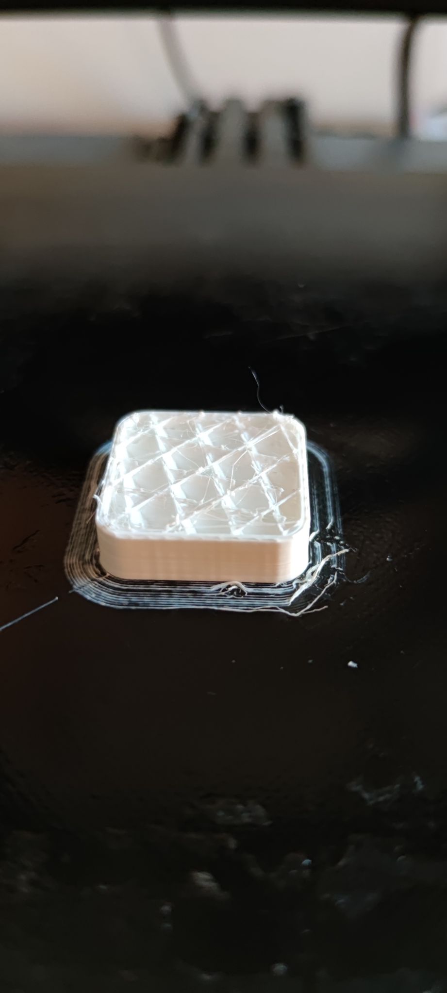

Savate Posté(e) Mars 7, 2021 Partager Posté(e) Mars 7, 2021 Salut @FREDO62390 tu es sur que toute le mécanique est bien réglée, que le plateau est bien calibré et ta buse n'est pas partiellement bouchée ?, parce que ta bordure a quand même une sale tête. avec mes vieux yeux fatigués, je n'arrive pas à voir si c'est trop écrasé, sous extrudé ou les deux Lien vers le commentaire Partager sur d’autres sites More sharing options...
FREDO62390 Posté(e) Mars 7, 2021 Auteur Partager Posté(e) Mars 7, 2021 Je fait la procédure de changement de fil en IN ça sort sans problème et j'ai re réglé le plateau hier Lien vers le commentaire Partager sur d’autres sites More sharing options...
MrMagounet Posté(e) Mars 7, 2021 Partager Posté(e) Mars 7, 2021 (modifié) J'avoue que sur ce coup la en effet le bordure est horrible. @FREDO62390 par contre pour le cube je te parlais de celui de la cle le gcode est déjà fait, mais vue que tu a utilisé un profil par defaut de cura cla ne dois pas venir du slice. Modifié (le) Mars 7, 2021 par MrMagounet Lien vers le commentaire Partager sur d’autres sites More sharing options...
FREDO62390 Posté(e) Mars 7, 2021 Auteur Partager Posté(e) Mars 7, 2021 (modifié) c'est sur j'ai eu des bordures plus propre que là... mais ça merdait ensuite.. Modifié (le) Mars 7, 2021 par FREDO62390 Lien vers le commentaire Partager sur d’autres sites More sharing options...
MrMagounet Posté(e) Mars 7, 2021 Partager Posté(e) Mars 7, 2021 il y a 5 minutes, FREDO62390 a dit : c'est sur j'ai eu des bordures plus propre que là... mais ça merdait ensuite.. Après en élément de base si tu es sur une configuration matériel d'origine le PTFE est peux être abimé et accroche le filament ? Sinon on en revient au Moteur et surtout Driver défaillant, tu peux ne pas avoir de panne franche. Lien vers le commentaire Partager sur d’autres sites More sharing options...
FREDO62390 Posté(e) Mars 7, 2021 Auteur Partager Posté(e) Mars 7, 2021 J'ai refait des changements de filament pour nettoyer un peut la buse , j'ai refait le cube: bordure ok mais même problème ensuite on dirait qu'il manque des couches a un moment... Lien vers le commentaire Partager sur d’autres sites More sharing options...

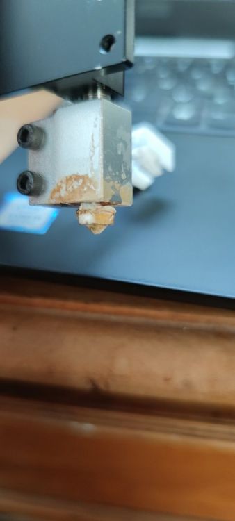

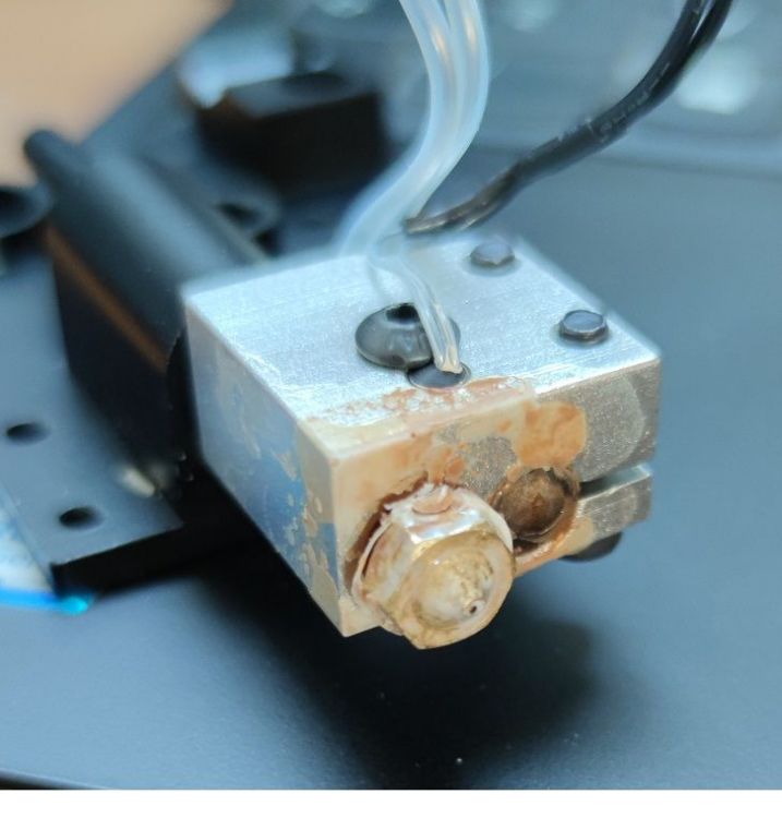

FREDO62390 Posté(e) Mars 24, 2021 Auteur Partager Posté(e) Mars 24, 2021 J'ai démonter le bloc d'impression, c'était trés moche (voir photos ci dessous). Par contre avec quoi démontez vous la tête: c'est super bloqué ? et pour le heat break il vient comment? Lien vers le commentaire Partager sur d’autres sites More sharing options...
MrMagounet Posté(e) Mars 24, 2021 Partager Posté(e) Mars 24, 2021 Il y a 5 heures, FREDO62390 a dit : J'ai démonter le bloc d'impression, c'était trés moche (voir photos ci dessous). Par contre avec quoi démontez vous la tête: c'est super bloqué ? et pour le heat break il vient comment? Pour défaire la buse le plus simple et de faire chauffe un peux le tête d'impression et tu la desserre simplement sa vient tous seule. Pour le heatbreak cela depend de la version de ta X1 ? tu as les infos ici Lien vers le commentaire Partager sur d’autres sites More sharing options...
FREDO62390 Posté(e) Mars 25, 2021 Auteur Partager Posté(e) Mars 25, 2021 merci tête démontée aprés un peu de chauffe. J'ai regardé ta page pour le heat break: mon modele n'a pas de vis mais je ne parviens pas à l'enlever: j'essaye de virer la cartouche de chauffe dans le bloc mais il ne bouge pas non plus > on ne peut faire tourner le bloc pour dévisser (le cable touche le support en metal)... Lien vers le commentaire Partager sur d’autres sites More sharing options...
MrMagounet Posté(e) Mars 25, 2021 Partager Posté(e) Mars 25, 2021 il y a 48 minutes, FREDO62390 a dit : merci tête démontée aprés un peu de chauffe. J'ai regardé ta page pour le heat break: mon modele n'a pas de vis mais je ne parviens pas à l'enlever: j'essaye de virer la cartouche de chauffe dans le bloc mais il ne bouge pas non plus > on ne peut faire tourner le bloc pour dévisser (le cable touche le support en metal)... Si il n'y a pas de petite vise sur la plaque du heatsink pour defaire ton heat break alors, cela veut dire que ton heatbreak a un pas de vis ta X1 date de première moitié de 2020. Donc le pour le retirer il faut que tu dévisse le heatbreak lui même tu peux essayé avec un pince et un morceau de chambre a air entre pour eviter de l'endommager, beaucoup les abime en les retirant. Lien vers le commentaire Partager sur d’autres sites More sharing options...
