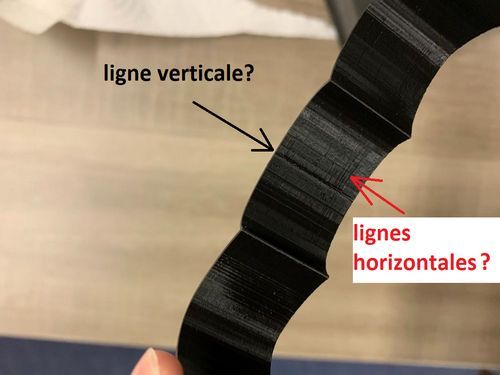

il reste juste un petit trait, est ce normal ?
Arf! j'ai encore joué petit bras. La prochaine fois, je mets 10 euros, ça m'apprendra! 🤣...
Pour le petit trait, il va falloir être plus précis. Tu parles de la ligne verticale (ou reflet, c'est pas facile à voir sur la photo) ou les lignes horizontales?

je parle de la ligne verticale
On la voit mieux ici
Modifié (le) par Cha96
A priori, c'est le début/fin de la ligne, donc c'est un problème de jointure. Tu peux "tricher" en modifiant le paramètre "Alignement de la jointure Z" sur "angle le plus aigu".
As-tu essayé de générer le fichier HTML des paramètres avec la méthode de la vidéo? Ça pourrait nous aider de connaitre tes paramètres en détail.
