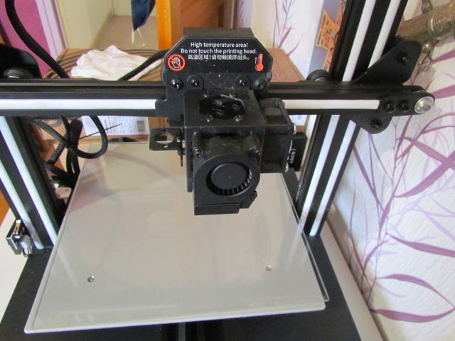

Bonjour
je suis bien ennuyé , une des 3 couleurs sur A20T ne sort plus de la buse, mais en plus je ne peux plus le retirer. j'ai chauffé la buse  mais rien à faire, le filament n'avance ni ne recule. quelqu'un peut il m'expliquer ce qui se passe. merci de votre aide

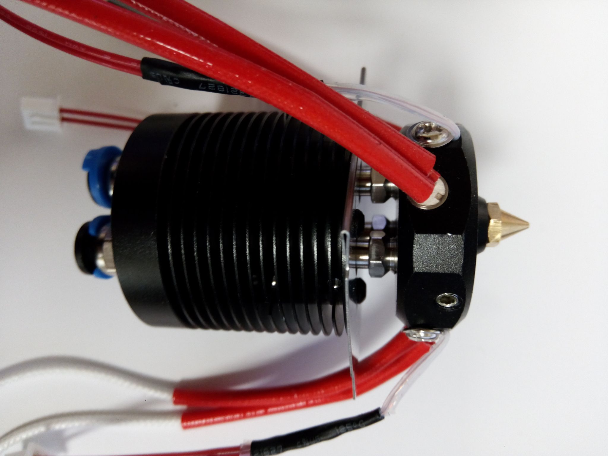

Si, mais après avoir tombé la tête qui est super bordélique avec ses 3 heatbreaks.
Par contre sur le côté du corps de chauffe tu as un accès aux canaux avec un vis six pans (oui la photo est immonde)
Ce qui est bordélique, est de démonter le bloc de chauffe. Ensuite reconnecter  les cartouches chauffantes pour démonter les heatbreaks.
Prendre un chalumeau de cuisine torche.jpg.7b4052a6f879fc6cf6b1e860d0ae7d90.jpg qu'on peut trouver à moins de  2€ chez Action et au boulot. Sacré chantier !

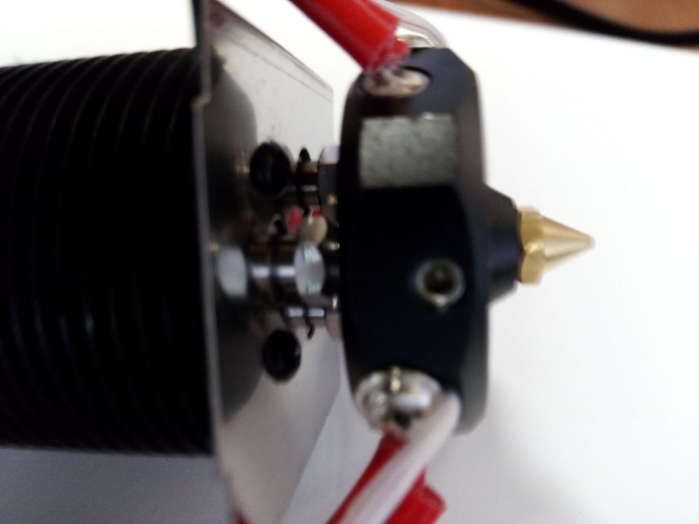

rebonjour à tous ceux qui m'ont donné des solutions mais je ne vais pas démonter le corps de chauffe, trop compliqué pour moi. (j'ai 80 balais ). j'ai démonté la buse et je vais la changer
j'ai  retiré les fils qui arrivaient sur le corps de chauffe voir photo) même le fil coincé (il y avait au bout du filament un bouchon). les 3 trous sont libres. je voudrais verser dans les trous un produit pour être sur que tout le filament est bien parti mais je ne connais pas la composition intérieur du corps de chauffe que je ne trouve nul part.  alors je ne sait quel produit mettre ni l'efficacité.
merci a ceux qui pourrait me conseiller
@Jean-Claude HuartJe en voudrais pas donner de fausse info. mais le bloc de chauffe doit être en laiton ou en métal, donc pour moi l'acétone (édit : si de l'ABS) va dissoudre les matières des filaments sans abîmer le corps de chauffe. Mais attention, par petite quantité ... ne pas mettre de l'acétone ailleurs ... bien protéger les autres éléments.
Mais prend le temps de chercher / vérifier voir de trouver une vidéo qui explique cela pour t'on hotend ... tu trouvera peut être des solution plus adapté !
Edit : pour le PLA j'ai aussi entendu parlé du Chlorure de méthylène (dichlorométhane) comme solvant que l'on retrouve dans la composition des décapeurs de peinture type V33 décap. sec.) mais là aussi a vérifier et attention produit surement dangereux !
Modifié (le) par PPAC
à l’instant, PPAC a dit :
l'acétone va dissoudre les matières des filaments
Si il a imprimé de l'abs : oui, Si c'est du PLA, l'acétone ne fera rien de plus que de l'eau ... 🙂
@PPAC a donné l'hydroxyde de sodium pour le PLA (jamais essayé)
