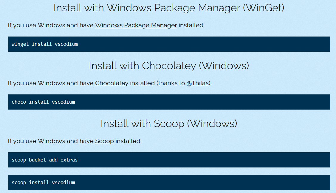

Yellow T-pot Posté(e) Mars 14, 2021 Posté(e) Mars 14, 2021 Bonjour, je souhaite passer à VSCodium, je suis donc allé sur le site https://vscodium.com/#intro Je suis un peu dubitatif sur le meilleur moyen pour l'installer sur mon W10. Il semble nécessaire de passer par un "package manager": Windows PM / Chocolatey / Scoop Qu'est ce qui semble le mieux dans ce menu ? Merci.
PPAC Posté(e) Mars 14, 2021 Posté(e) Mars 14, 2021 Bonjour @Yellow T-potpas de W10 chez moi ... mais , je demande, si il suffit pas d'utiliser un des "VSCodiumSetup-*-1.54.2.exe" de https://github.com/VSCodium/vscodium/releases
Yellow T-pot Posté(e) Mars 14, 2021 Auteur Posté(e) Mars 14, 2021 (modifié) Salut @PPAC, oui je les ai bien vu mais vu la liste des possibilités...ça devient un peu compliqué de s'y retrouver. Il y a bien ça mais déjà, c'est quoi l'écart entre les 2 ? : Modifié (le) Mars 14, 2021 par Yellow T-pot
Savate Posté(e) Mars 14, 2021 Posté(e) Mars 14, 2021 Le 14/03/2021 at 10:48, Yellow T-pot a dit : Il y a bien ça mais déjà, c'est quoi l'écart entre les 2 ? : Dérouler la sha256 c'est juste la clé de contrôle de l'exe du dessus (pour vérifier que l'exe n'a pas été modifié par de petites mains malveillantes). 1
PPAC Posté(e) Mars 14, 2021 Posté(e) Mars 14, 2021 (modifié) @Yellow T-pot le .sha256 c un genre .txt qui contient normalement le hash sha256 du .exe pour vérifier que l'on a pas un fichier corrompu après téléchargement. comme l'explique @Savate qui a répondu plus vite que moi ... Modifié (le) Mars 14, 2021 par PPAC

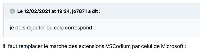

fran6p Posté(e) Mars 14, 2021 Posté(e) Mars 14, 2021 (modifié) @Yellow T-pot Salut, Tu peux utiliser la dernière release en .exe Si des mises à jour sont faites dans Visual Studio Code, VSCodium se mettra à jour «automatiquement» comme le fait VSC (après confirmation de l'utilisateur). Par contre VSCodium utilise des dépôt d'extension différents de VSC (problèmes de droits) et certaines extensions ne sont pas directement installables. Il faut modifier dans le fichier json de VSCodium le lien du dépôt pour accéder à celui de VSC. J'avais répondu à un utilisateur dans un post mais j'ai la flemme de le chercher. L'info originelle se trouve >>> ici <<< Entre tes deux liens, l'un est le programme, l'autre permet de vérifier qu'il n'a pas été corrompu (sa signature). Modifié (le) Mars 14, 2021 par fran6p

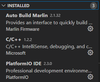

Yellow T-pot Posté(e) Mars 14, 2021 Auteur Posté(e) Mars 14, 2021 (modifié) Merci à vous 3, effectivement, à la différence avec VSC, dans la page extensions, la recherche par "Marlin" ou "PlatformIO" ne renvoie aucune extension à charger... Un truc m'échappe ? Ok @fran6p, je pense avoir retrouvé le sujet en question: Modifié (le) Mars 14, 2021 par Yellow T-pot 1
