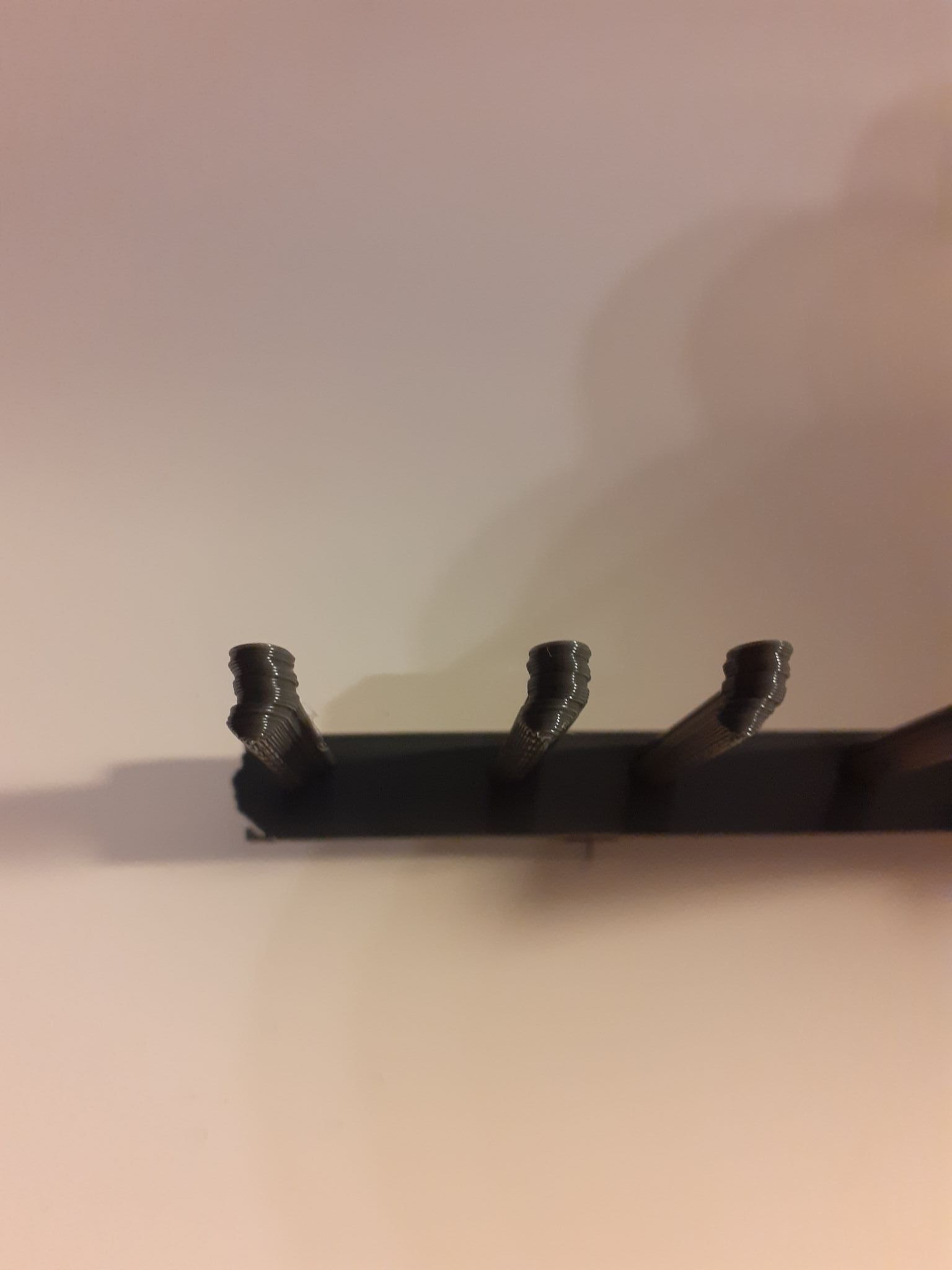

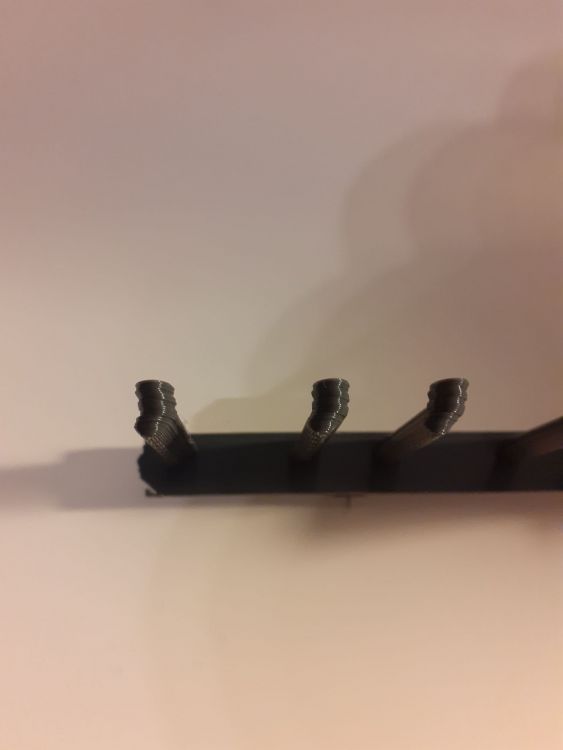

J'ai imprimé cet objet (un système d'accroche pour outils) une première fois est le resultat était parfait. J'ai voulu l'imprimé une deuxième fois mais je l'ai retourné par 90°dans Cura . On voit sur la photo une décalage des couches de l'axe Y.
J''ai ressayé dans avec cette même orientation et c'était exactement pareil sur les memes couches. Je l'ai ensuite remis à l'orientation de départ et le resultat etait bon comme la première fois. Il n'y avait acune décacalage des couches dans l'axe Y.  Je n'ai pas ce problème avec d'autres objets.
Il s'agit d'une Ender 3 V2. Les axes sont bien règlées. Il n'y a pas de jeux et ça glisse sans accrochage.
Quellqu'un a une idée?   Je peux poster d'autres photos si necessaire.
Merci d'avance

Cela ressemble a un problèmes de rigidité / élasticité de la structure sur l'axe en question ...
Peut être un défaut de tension de courroie ? (voir d'alignement des l'ensemble poulies, courroies, élément fixé sur la courroie ...)
et si je ne me trompe pas, il y a aussi a vérifier le bon (juste comme il faut ...)  serrage des excentriques (que l'on fait plutôt courroie enlevé pour bien "ressentir" les zones de  frottements lors des déplacement manuel).
Et là je ne sais pas si tu a cela, mais si il y a des engrenages ou poulies, vérifier quelle ne glisse pas sur leur axes. Donc le serrage de leurs des vis sans têtes.
Après si tu a vérifié cela, se questionné sur le moteur et son stepdriver (bon réglage de vref) me semble l'étape suivante mais là encore cela va dépandre te la carte que tu a ...
Mais tu a peut-etre la malchance d'avoir la version de la carte qui bug v4.2.2 ? et là il semble que de passer a une carte version 4.2.7 soit la solution ...  cf Topic suivant :

Si carte mère 4.2.2 problème connu pas mal de sujet sur le forum et pour le moment le résultat fut de changer pour une carte mère 4.2.7 et plus de décalages.
Merci.  Oui, en effet c'est une carte 4.2.2.
Changement de carte alors...
Je vais commander une carte 4.2.7.   Actuellement j'utilise le firmware Smith3D avec mon BL Touch.  Quel firmware conseillez-vous?
