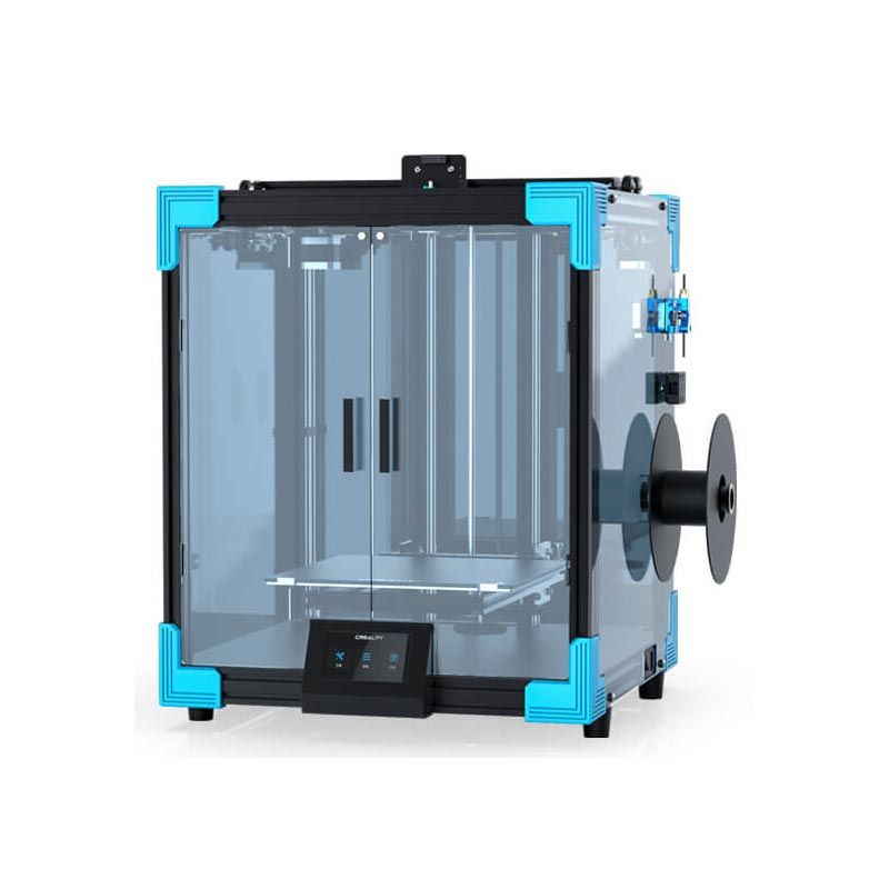

La ender 6 est justement une imprimante "partiellement fermée", vois par toi même :
Je l'avoue... elle est "ouverte" sur le dessus.
Mais je suis d'accord avec toi : Il faut privilégier une imprimante "fermée" ou "cloisonable".

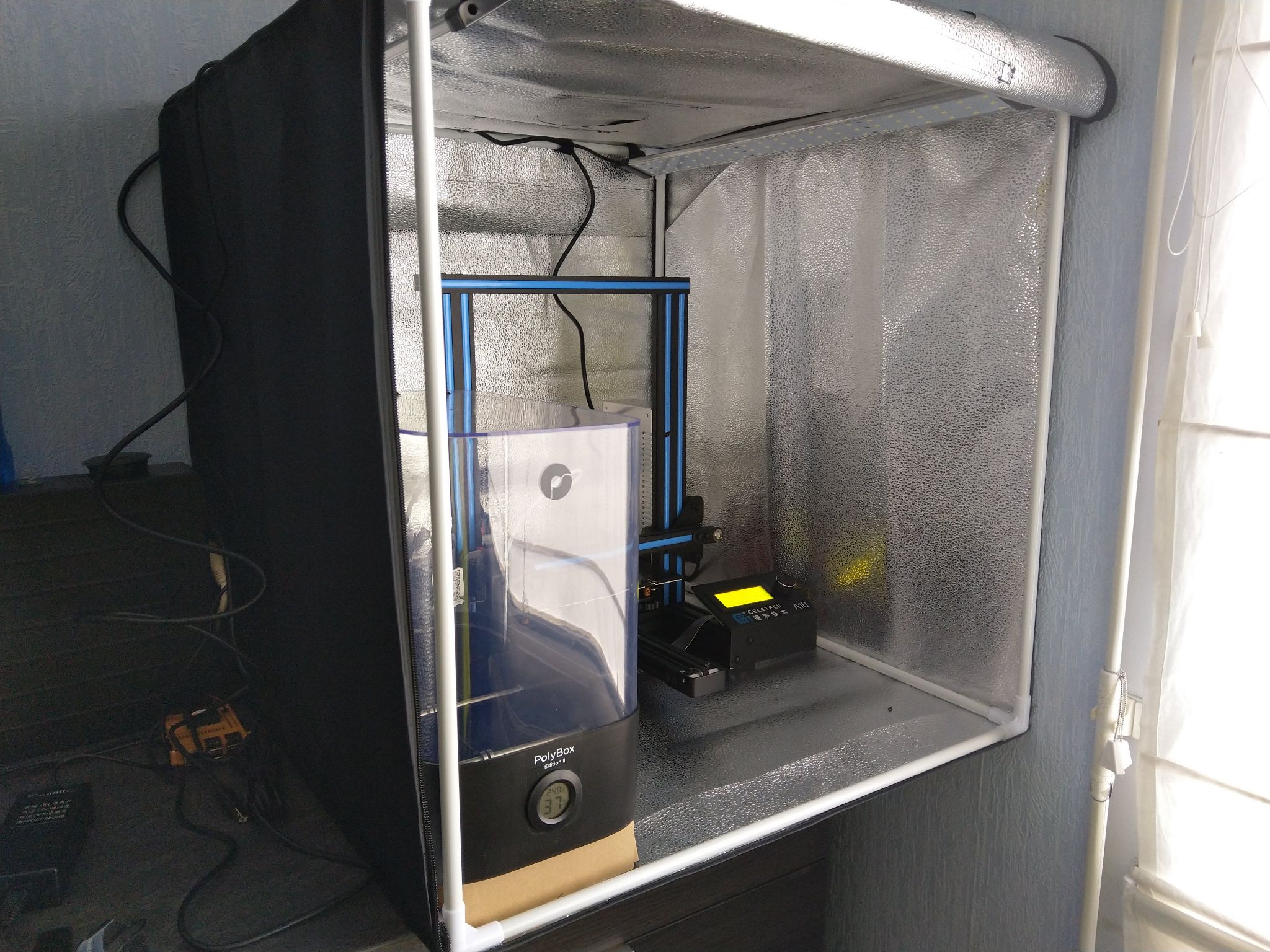

Tu peux t'inspirer de ce qu'utilisent les photographes, une sorte de tente-studio
Ça doit pouvoir se fabriquer assez facilement avec quelques tubes et un big-bag d'engrais >>  (je m'adapte à ton côté agriculturel) 😇🤣🙂

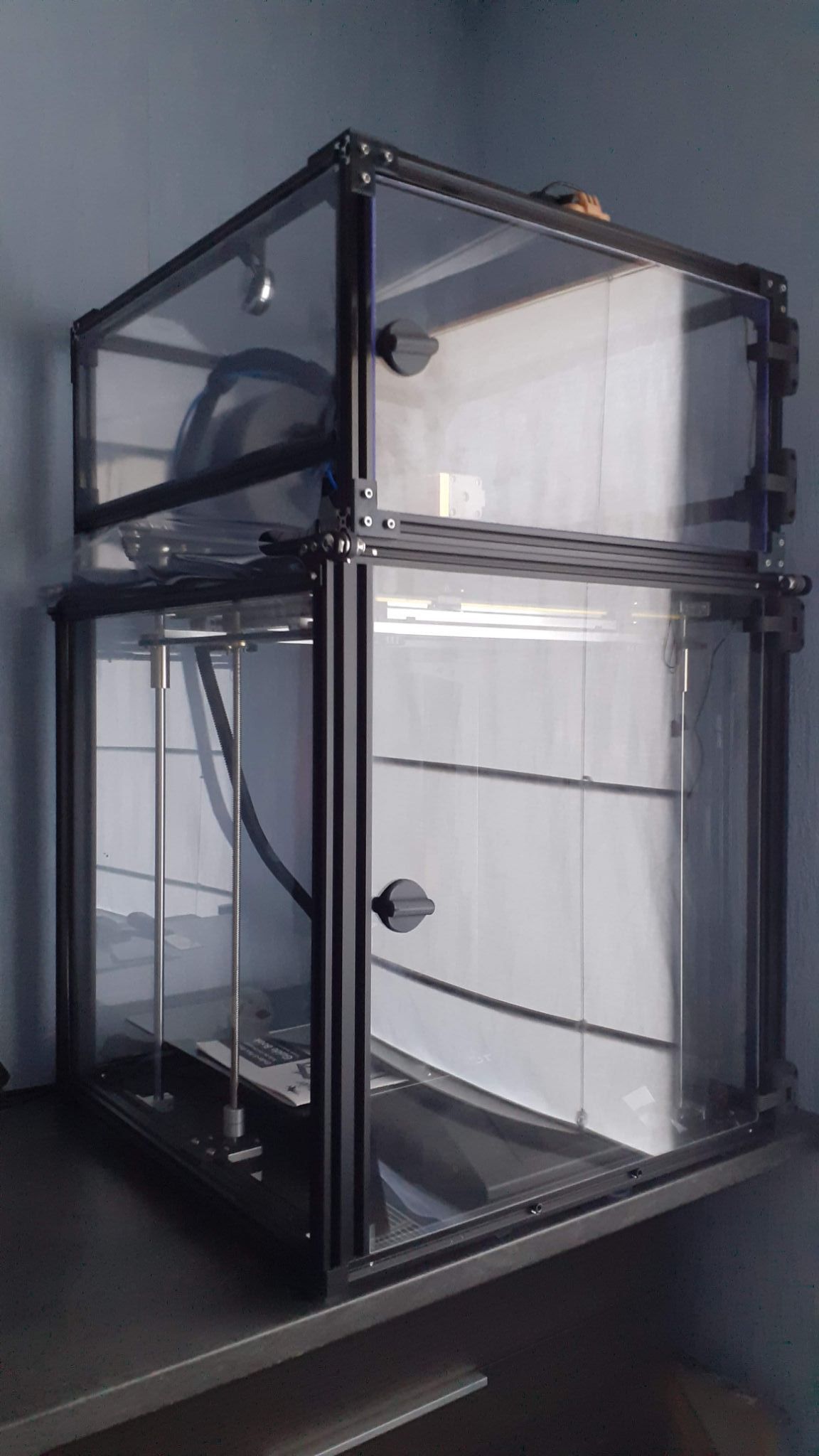

Si j'étais à ta place @fredpunch : J'opterais pour une "ouverte" comme la Ender 5. Puis je la fermerai, et j'y monterai "un kit Direct Drive pour Ender 5".
Tu ferai une sacrée économie... surtout si tu opte pour autre chose que du plexi.

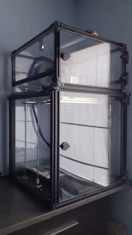

Si tu veut un exemple : Voici ce que j'ai fait sur mon actuelle Ender 5 Plus :

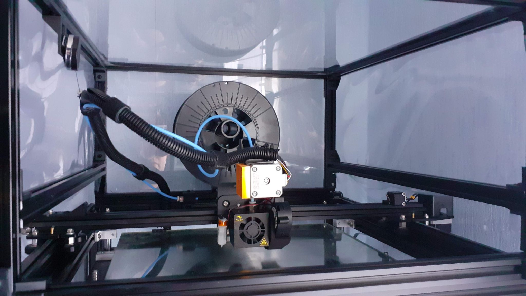

Et j'y ai monté le "Kit Direct Drive" :
(voir sujet complet ici)
Forcément... entre l'imprimante, une Ender 5 Plus, et toutes les modifications, que j'y apportées depuis pour mon "confort" et "la sécurité", le budget est proche des 1000€.
Voilà... si cela peut te donner quelques idées...

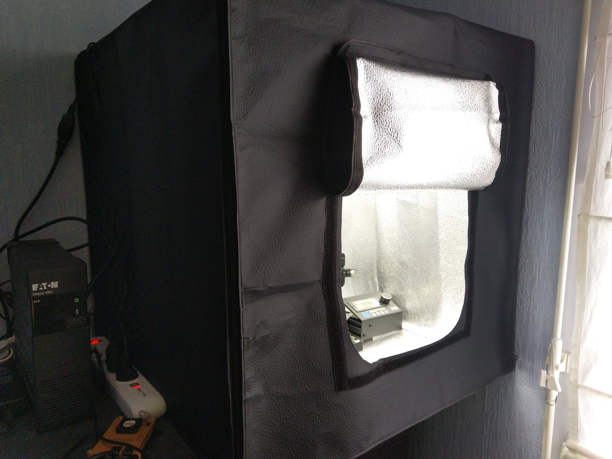

Et comme l'a proposé @Jean-Claude Garnier, tu peut opter pour une "tente studio photo". Cela est tout aussi efficace... c'est ce que j'avais du temps de ma petite Geeetech A10... voir ci-dessous :
Libre à toi de faire comme tu voudras...

Je l'avoue... j'ai été obligé de réduire "un poil" ma vitesse maximale d'impression.
Encore plus car j'ai fait le choix d'installer un "plus gros moteur" (plus coupleux) mais ce qui rend l'extrusion encore plus silencieuse, qu'avec la carte seule.
Après... le sacrifice de la vitesse est payant, au profit d'une plus grande qualité sur les impressions... et le gain non-négligeable sur les filaments flexible, TPU par exemple.
