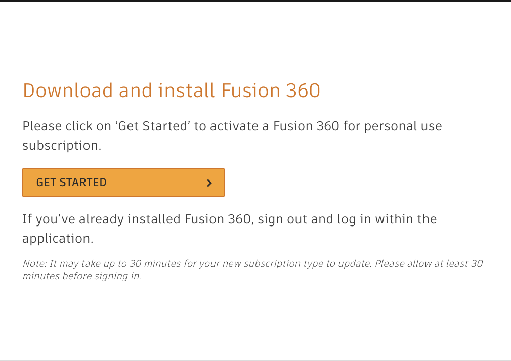

FRANDSEN Posté(e) Avril 24, 2021 Auteur Posté(e) Avril 24, 2021 Bonjour à tous, Je sais que ma question ne concerne pas le sujet évoqué, mais mon essai à Fusion 360 vient de se terminer et je ne peux plus convertir les fichiers F3D en SLT. J'ai essayé anyconv en ligne mais cela ne fonctionne pas. Si quelqu'un à la gentillesse de me dire ce que je peux faire (à par prendre une licence Fusion 360) car je fais cela comme un hobbie, ce serait sympa. Merci.
Bestor Posté(e) Avril 24, 2021 Posté(e) Avril 24, 2021 Je ne comprends de quelle licence tu parles.... La mienne n'a pas ce problème; tu as sûrement pris la licence éducative ou un truc du genre? J'ai vu passer des tutos en video pour ton problème, tu devrais faire une recherche (sur ce forum et sur le moteur de recherche connu)
FRANDSEN Posté(e) Avril 24, 2021 Auteur Posté(e) Avril 24, 2021 (modifié) Oui, j'ai une licence éducative théoriquement valable pour 1 an et qui aurait du prendre fin en janvier dernier. Mais j'ai du crier "au loup" trop tôt car aujourd'hui la conversion des fichiers stl fonctionne de nouveau. Bizarre, bizarre. Modifié (le) Avril 24, 2021 par FRANDSEN orthographe
Bestor Posté(e) Avril 24, 2021 Posté(e) Avril 24, 2021 Pas bien, pas bien.... (à moins d'être étudiant....) tu aurais du prendre la licence: Demande de licence personnelle Une licence personnelle est destinée aux utilisateurs qui travaillent sur des projets de conception personnels non commerciaux ou à la fabrication non commerciale à domicile.Pour demander une licence personnelle : Accédez à la page d'accueil Fusion 360 for Personal Use. Dans la colonne de gauche, sélectionnez Mise en route. Connectez-vous à Autodesk Account. Si vous ne disposez pas d'un compte Autodesk Account, sélectionnez Create Account. Une fois connecté, sélectionnez Mise en route pour activer et télécharger Fusion 360 pour utilisation personnelle.
FRANDSEN Posté(e) Avril 24, 2021 Auteur Posté(e) Avril 24, 2021 (modifié) Tu sais, toute sa vie on est étudiant lorsqu'on est curieux de nature, même à 71 ans. Mais promis, je vais regarder le prix que cela coûte, compte tenu que je ne vends rien, il s'agit juste d'un loisir parmi d'autres. Modifié (le) Avril 24, 2021 par FRANDSEN orthographe
Bestor Posté(e) Avril 24, 2021 Posté(e) Avril 24, 2021 Tu m'as mal compris... La personnal use est gratuite, renouvellable mais limitée à 10 projets je crois. Elle est parfaite pour les makers occasionnels. Ce ci dit, on est largement hors sujet; donc je te laisse faire une recherche si tu veux t'y mettre.
