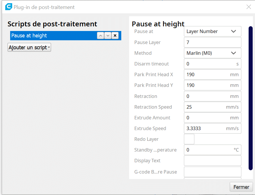

PPAC Posté(e) Mars 21, 2021 Posté(e) Mars 21, 2021 Il y a 3 heures, FRANDSEN a dit : L'écran indique " No filament Do you Want to Change Filament?" Donc tu dois avoir la commande g-code "M600" d'activé (M600 ou M2600 ? là je ne sais pas ), et tu dois pouvoir utiliser le post-traitement "Filament Change" au lieu de "Pause at height". Si tu continu avec "Pause at height" : pour avoir plus d'espace de travaille, je te conseil de prendre le temps d’étudier le script que tu a mis en exemple, les lignes avec "G1 F300 Z..." sont la clé pour la distance tête / plateau ! voir le détail de G1 : sur https://reprap.org/wiki/G-code/fr#G0_.26_G1:_Move ou https://marlinfw.org/docs/gcode/G000-G001.html enfin, pour l'excès de matière, comme il y a reprise de la chauffe, la matière se dilate, donc rajouter une pause (M25) après la reprise de la chauffe semble une piste ...
Bestor Posté(e) Mars 21, 2021 Posté(e) Mars 21, 2021 Chez moi, je n'ai pas ce problème. Je fais un standby de température à 210°, je change le filament en faisant une purge normale, j'attends bien que tout soit ok, et quand c'est bon, je cliques sur reprise d'impression, et ça repart... Maintenant, si tu mets le filament et que tu cliques sur ok... fatalement ça ne va pas le faire. Pour la bonne chose, il faut modifier ton gcode pour lui indiquer un X Y et Z de stationnement. Peux-tu poster tes paramètres pour "pause at eight"? 1

Bestor Posté(e) Mars 23, 2021 Posté(e) Mars 23, 2021 (modifié) Tu n'as pas mis de rétraction... et ta température de standby est de zéro... Je t'ai conseillé autre chose juste au dessus... Modifié (le) Mars 23, 2021 par Bestor
FRANDSEN Posté(e) Mars 24, 2021 Auteur Posté(e) Mars 24, 2021 Bonjour et désolé d'avoir tardé à répondre. Il est vrai que sur la copie d'écran que j'ai posté, je n'ai pas mis de rétractation, mais dans un essai précédent, je l'avais mise à 5 mm ce qui n'avait rien changé. Et là où j'ai un doute sur le fonctionnement du script, c'est que tu m'as dit fort justement que ma température était à zéro!! Effectivement, j'avais oublié de la régler et pour autant, la buse et le tapis était toujours en température, d'ailleurs, si cela n'avait pas été le cas, je ne risquais pas de faire un pâté comme montré sur les photos au redémarrage de l'impression!
Bestor Posté(e) Mars 24, 2021 Posté(e) Mars 24, 2021 La chute de température dépend de ton matériel, ça peut descendre en chute libre ou un petit peu;;;; si ça se trouve tu descends de 20°, mais tu relances juste à temps; Moi je mets 210, et je reviens une heure après la pause et c'est toujours à 210.

Bestor Posté(e) Mars 26, 2021 Posté(e) Mars 26, 2021 Vérifies dans ton gcode si l'instruction y est (standby à 210)... Si elle y est, c'est un problème d'imprimante, si elle n'y est pas c'est un problème de plugin.
FRANDSEN Posté(e) Mars 27, 2021 Auteur Posté(e) Mars 27, 2021 Après vérification, le standby est à 200. Je ne pense pas que cela change grand chose.
Bestor Posté(e) Mars 27, 2021 Posté(e) Mars 27, 2021 bah, c'est toi qui voit, entre un standby demandé à 200 et la buse qui garde les 200, alors que normalement ça retombe très vite, si tu veux changer rapidement, je préfère la solution 1.
