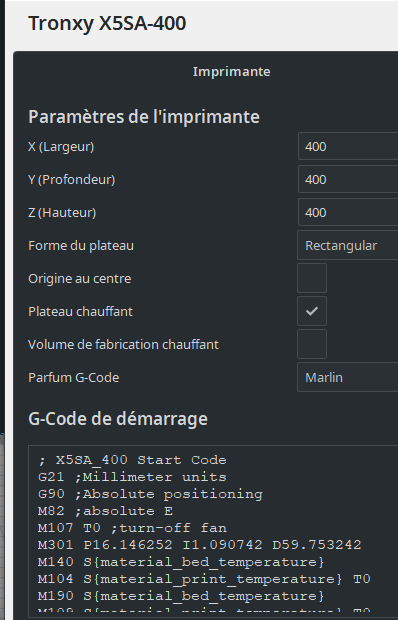

lolo78 Posté(e) Mars 22, 2021 Posté(e) Mars 22, 2021 Bonjour à tous, Après avoir décortiqué le gcode d'origine de la X5SA, j'ai découvert quelques petits trucs bizarres. Notre machine est bien une XYZ et non une Hbot ? ; Type d'imprimante ; 0: XYZ ; 2: Hbot M8080 I2 -> Surement une erreur/inversion de texte à l'origine Est-ce que les paramètres du firmware de la machine sont prioritaires/prévalent par rapport à ceux du slicer ? Beaucoup de paramètre dans le firmware utilisent des valeurs différentes de celles que nous utilisons dans les slicers comme: ; Longueur de retrait de fil maximale prise en charge (mm) M8020 S1.5 ; Vitesse de retrait de fil maximale prise en charge (mm/s) M8019 I50 ; Longueur de pre-extrusion avant impression (mm) ; Cette valeur affecte l'adhérence de la première couche sur le plateau. M8017 I6 ; ================================== ; Vitesses maximums de divers paramètres ; Afin d'assurer la stabilité de la machine, régler en fonction des résultats de mesures réelles ; ---------------------------------- ; Vitesse de déplacement en X et Y (mm/s) M8012 I100 ; ---------------------------------- ; Vitesse de déplacement en Z (mm/s) M8013 I20 ; ---------------------------------- ; Vitesse de l'extrudeur (mm/s) M8014 I120 Autre chose sur CURA: J'ai un Start gcode qui apparait bien dans le fichier créé (en vert) mais j'ai aussi d'autres lignes (en rouge) qui viennent je ne sais d'où et que je suis obligé de supprimer manuellement à chaque fois comme : ; X5SA Start CodeM4010 ; show previewM2100 T2059; tronxy custom gcodeG21G90M82M107 T0M140 S50.0M104 S205.0 T0M190 S50.0M109 S205.0 T0G28G1 Z15.0 F300 ; Move Z Axis up little to preventscratching of Heat BedG92 E0G1 F2400M117 Printing...G92 E0G92 E0 -> Pourquoi 2 fois ?G1 F2400 E-6 -> d'où ça vient ? ;LAYER_COUNT:198 ;LAYER:0
Yellow T-pot Posté(e) Mars 22, 2021 Posté(e) Mars 22, 2021 (modifié) @lolo78 Salut Lolo, pour le M8080, j'ai dans ma doc 0: XYZ (cartésienne) 1:Delta 2:Hbot (ou CoreXY qui est une évo du concept Hbot) donc pour moi c'est bien I2 Le 22/03/2021 at 17:14, lolo78 a dit : Est-ce que les paramètres du firmware de la machine sont prioritaires/prévalent par rapport à ceux du slicer ? Dérouler Pour moi oui et non. Si certaines fonctions ne sont pas déclarées dans le firmware, le G-code n'agit pas. Exemple le M503 qui ne marche pas chez nous. Pour le reste c'est le dernier lu qui a le dernier mot donc la fonction dans le G-code de démarrage sera pris en compte. Le 22/03/2021 at 17:14, lolo78 a dit : ; Longueur de retrait de fil maximale prise en charge (mm) M8020 S1.5 ; Vitesse de retrait de fil maximale prise en charge (mm/s) M8019 I50 ; Longueur de pre-extrusion avant impression (mm) ; Cette valeur affecte l'adhérence de la première couche sur le plateau. M8017 I6 Dérouler Idem, pour moi, c'est corrigé par les valeurs documentées par Cura ou tous les trancheurs. Le 22/03/2021 at 17:14, lolo78 a dit : G92 E0G92 E0 -> Pourquoi 2 fois ? Dérouler Entre les deux, il y a en général les instructions pour les 2 lignes de purge (tu as du les supprimer à un moment donné). Le 22/03/2021 at 17:14, lolo78 a dit : G1 F2400 E-6 -> d'où ça vient ? Dérouler rétraction de 6mm du filament pour éviter que ça coule pendant le trajet vers le centre du plateau pour commencer l'impression. Mon G-code de démarrage si ça peut te servir (en jaune, ce que j'ai ajouté): ; X5SA_400 Start Code G21 ;Millimeter units G90 ;Absolute positioning M82 ;absolute E M107 T0 ;turn-off fan M301 P16.146252 I1.090742 D59.753242 ;Paramètres PID M140 S{material_bed_temperature} M104 S{material_print_temperature} T0 M190 S{material_bed_temperature} M109 S{material_print_temperature} T0 G28 ;Home all axis M420 S1 ;Set mesh value G92 E0 ;Reset Extruder G1 Z2.0 F3000 ; Move Z Axis up little to preventscratching of Heat Bed G1 X1 Y20 Z0.3 F3600.0 ; Move to start position G1 X1 Y370.0 Z0.3 F1500.0 E25 ; Draw the first line G1 X1.6 Y370.0 Z0.3 F3600.0 ; Move to side a little G1 X1.6 Y20 Z0.3 F1500.0 E50 ; Draw the second line G92 E0 ; Reset Extruder G1 Z2.0 F3000 ; Move Z Axis up little to prevent scratching of Heat Bed G1 X5 Y20 Z0.3 F3600.0 ; Move over to prevent blob squish G1 Z2.0 F3000 ; Move Z Axis up little to prevent scratching of Heat Bed Modifié (le) Mars 22, 2021 par Yellow T-pot
lolo78 Posté(e) Mars 23, 2021 Auteur Posté(e) Mars 23, 2021 (modifié) Autant pour moi pour le Hbot, je pensais que la X5SA était une cartésienne. Je pensais que CoreXY et XYZ était la même chose Concernant les 2 G92 E0 et le G1 F2400 E-6 , ils apparaissent automatiquement à chaque tranchage. Je n'ai pas la main dessus et je ne sais pas comment ils arrivent (quelles fonctions dans CURA les activent). Pour ton gcode: pour moi, le PID que tu remets à chaque fois est redondant avec le firmware et ne sert à rien. Concernant le bed levelling, crois-tu que la machine interprète cette mise à niveau lors de l'impression et que ce n'est pas uniquement pour nous aider à mettre le plateau à niveau uniquement ? Pour le reste après, faut que je regarde de plus prêt car chez moi, je considère que la ligne de test est remplacé par la jupe, mais c'est pas encore au point... Modifié (le) Mars 23, 2021 par lolo78
Yellow T-pot Posté(e) Mars 23, 2021 Posté(e) Mars 23, 2021 Le 23/03/2021 at 10:46, lolo78 a dit : Concernant les 2 G92 E0 et le G1 F2400 E-6 , ils apparaissent automatiquement à chaque tranchage. Je n'ai pas la main dessus et je ne sais pas comment ils arrivent (quelles fonctions dans CURA les activent). Dérouler Ils ne sont pas dans ton G-code de démarrage modifiable sous Cura ? Le 23/03/2021 at 10:46, lolo78 a dit : pour moi, le PID que tu remets à chaque fois est redondant avec le firmware et ne sert à rien Dérouler En théorie, ok avec toi mais comme le rapport M503 ne fonctionne pas, tu fais comment pour vérifier que les Kp/Ki/Kd que tu as basculé avec un M301 ont bien été pris en compte dans la SRAM et dans l'EEPROM même en ayant fait un M500/M501 après ? Moi je ne sais pas et dans le doute, je préfère les redéfinir avant chaque impression, ça ne coute rien. Le 23/03/2021 at 10:46, lolo78 a dit : Concernant le bed levelling, crois-tu que la machine interprète cette mise à niveau lors de l'impression et que ce n'est pas uniquement pour nous aider à mettre le plateau à niveau uniquement ? Dérouler Pareil que toi, je ne sais pas le dire. En théorie oui, c'est l’intérêt d'un nivellement auto que de prendre en compte la déformation du plateau surtout s'il est de grande dimension. Ce qui me pousse à penser que le firmware Tronxy ne le fait pas, c'est que dans le cas d'une prise en compte, on devrait voir les moteurs Z compenser les écarts en changeant la hauteur du plateau au déplacement de la buse. Regarde sur la tienne, sur ma X5SA, les moteurs ne bougent pas...
lolo78 Posté(e) Mars 23, 2021 Auteur Posté(e) Mars 23, 2021 Le 23/03/2021 at 18:23, Yellow T-pot a dit : Ils ne sont pas dans ton G-code de démarrage modifiable sous Cura ? Non, mon gcode de démarrage est en vert au début du post. En théorie, ok avec toi mais comme le rapport M503 ne fonctionne pas, tu fais comment pour vérifier que les Kp/Ki/Kd que tu as basculé avec un M301 ont bien été pris en compte dans la SRAM et dans l'EEPROM même en ayant fait un M500/M501 après ? En fait, tu regardes via Repetier ou sur ton écran si la T°c reste stable. C'est le cas chez moi (+/- 1°c durant l'impression, jamais plus que cette valeur). Personnellement, je suis passé directement par le firmware pour la MAJ et il le garde en mémoire quand tu fais une sauvegarde de config, donc RAS. En sachant que le M500 n'est pas pris en compte, donc avec le M8500 du firmware c'est tout bon. Moi je ne sais pas et dans le doute, je préfère les redéfinir avant chaque impression, ça ne coute rien. Pareil que toi, je ne sais pas le dire. En théorie oui, c'est l’intérêt d'un nivellement auto que de prendre en compte la déformation du plateau surtout s'il est de grande dimension. Ce qui me pousse à penser que le firmware Tronxy ne le fait pas, c'est que dans le cas d'une prise en compte, on devrait voir les moteurs Z compenser les écarts en changeant la hauteur du plateau au déplacement de la buse. Regarde sur la tienne, sur ma X5SA, les moteurs ne bougent pas... D'accord avec toi, les moteurs ne bougent qu'à chaque jamais de couche donc ça confirme que le nivellement avant une impression ne sert à rien dans ce cas. Dérouler

Tony01 Posté(e) Avril 25, 2021 Posté(e) Avril 25, 2021 Le 22/03/2021 at 18:48, Yellow T-pot a dit : [mention=33674]lolo78[/mention] Salut Lolo, pour le M8080, j'ai dans ma doc 0: XYZ (cartésienne) 1:Delta 2:Hbot (ou CoreXY qui est une évo du concept Hbot) donc pour moi c'est bien I2 rétraction de 6mm du filament pour éviter que ça coule pendant le trajet vers le centre du plateau pour commencer l'impression. Mon G-code de démarrage si ça peut te servir (en jaune, ce que j'ai ajouté): ; X5SA_400 Start Code G21 ;Millimeter units G90 ;Absolute positioning M82 ;absolute E M107 T0 ;turn-off fan M301 P16.146252 I1.090742 D59.753242 ;Paramètres PID M140 S{material_bed_temperature} M104 S{material_print_temperature} T0 M190 S{material_bed_temperature} M109 S{material_print_temperature} T0 G28 ;Home all axis M420 S1 ;Set mesh value G92 E0 ;Reset Extruder G1 Z2.0 F3000 ; Move Z Axis up little to preventscratching of Heat Bed G1 X1 Y20 Z0.3 F3600.0 ; Move to start position G1 X1 Y370.0 Z0.3 F1500.0 E25 ; Draw the first line G1 X1.6 Y370.0 Z0.3 F3600.0 ; Move to side a little G1 X1.6 Y20 Z0.3 F1500.0 E50 ; Draw the second line G92 E0 ; Reset Extruder G1 Z2.0 F3000 ; Move Z Axis up little to prevent scratching of Heat Bed G1 X5 Y20 Z0.3 F3600.0 ; Move over to prevent blob squish G1 Z2.0 F3000 ; Move Z Axis up little to prevent scratching of Heat BedBonjour Yellow T-potJ’ai une X5SA-500 PRO Je ne suis pas nouveau dans l’impression 3D mais novice dans le Gcode d’où ma question :Est-ce que je peux tout bêtement utiliser ton start Gcode comme il est sur mon imprimante ?Merci [emoji6]Envoyé de mon iPhone en utilisant Tapatalk
Yellow T-pot Posté(e) Avril 25, 2021 Posté(e) Avril 25, 2021 Le 25/04/2021 at 08:30, Tony01 a dit : Est-ce que je peux tout bêtement utiliser ton start Gcode comme il est sur mon imprimante ? Dérouler Hello @Tony01, oui et non J'ai ajoutés des lignes spécifiques à mon imprimante comme pour le PID (réglage de maintien en T° de la buse), tu peux l'enlever. Le 25/04/2021 at 08:30, Tony01 a dit : M301 P16.146252 I1.090742 D59.753242 ;Paramètres PID Dérouler et le g-code des lignes de purge est prévu pour un plateau de 400 mm. Ceci dit, la tête va réaliser un déplacement sur 370 mm ce qui est largement suffisant voire presque déjà trop chez moi, donc pas d’intérêt à augmenter de 100 mm pour profiter du plateau de 500 mm, c'est du temps et de la matière perdus donc ça peut rester comme ça. Le 25/04/2021 at 08:30, Tony01 a dit : G1 X1 Y370.0 Z0.3 F1500.0 E25 ; Draw the first line G1 X1.6 Y370.0 Z0.3 F3600.0 ; Move to side a little Dérouler Tu dois pourvoir utiliser ça sur ta bécane: ; X5SA_500 Start Code G21 ;Millimeter units G90 ;Absolute positioning M82 ;absolute E M107 T0 ;turn-off fan M140 S{material_bed_temperature} M104 S{material_print_temperature} T0 M190 S{material_bed_temperature} M109 S{material_print_temperature} T0 G28 ;Home all axis M420 S1 ;Set mesh value G92 E0 ;Reset Extruder G1 Z2.0 F3000 ; Move Z Axis up little to preventscratching of Heat Bed G1 X1 Y20 Z0.3 F3600.0 ; Move to start position G1 X1 Y370.0 Z0.3 F1500.0 E25 ; Draw the first line G1 X1.6 Y370.0 Z0.3 F3600.0 ; Move to side a little G1 X1.6 Y20 Z0.3 F1500.0 E50 ; Draw the second line G92 E0 ; Reset Extruder G1 Z2.0 F3000 ; Move Z Axis up little to prevent scratching of Heat Bed G1 X5 Y20 Z0.3 F3600.0 ; Move over to prevent blob squish G1 Z2.0 F3000 ; Move Z Axis up little to prevent scratching of Heat Bed Par mesure de précaution, garde quand même la main sur l'interrupteur de l'alim la première fois, on ne sait jamais... Un conseil, quand tu lances l'impression, garde une ligne de jupe autour de la pièce, ça permet de stabiliser le débit juste avant d'attaquer la première couche et dès que la première couche est ok, tu peux retirer la ligne de purge sur la gauche du plateau, elle se décolle facilement, si tu attends la fin de l'impression plateau froid...c'est parfois beaucoup plus compliqué...
Tony01 Posté(e) Avril 25, 2021 Posté(e) Avril 25, 2021 Super merci !![emoji6] Je me doutais pour les pid. J’allais supprimer. Encore merci à toi. Envoyé de mon iPhone en utilisant Tapatalk Le 25/04/2021 at 09:13, Tony01 a dit : Super merci !![emoji6] Je me doutais pour les pid. J’allais supprimer. Encore merci à toi. Envoyé de mon iPhone en utilisant Tapatalk Dérouler Envoyé de mon iPhone en utilisant Tapatalk Arf !!! J’ai fait de la M.... ! Je me cite tout seul ![emoji23][emoji23] Envoyé de mon iPhone en utilisant Tapatalk

Tony01 Posté(e) Avril 25, 2021 Posté(e) Avril 25, 2021 Le 25/04/2021 at 09:10, Yellow T-pot a dit : Hello @Tony01, oui et non J'ai ajoutés des lignes spécifiques à mon imprimante comme pour le PID (réglage de maintien en T° de la buse), tu peux l'enlever. et le g-code des lignes de purge est prévu pour un plateau de 400 mm. Ceci dit, la tête va réaliser un déplacement sur 370 mm ce qui est largement suffisant voire presque déjà trop chez moi, donc pas d’intérêt à augmenter de 100 mm pour profiter du plateau de 500 mm, c'est du temps et de la matière perdus donc ça peut rester comme ça. Tu dois pourvoir utiliser ça sur ta bécane: ; X5SA_500 Start Code G21 ;Millimeter units G90 ;Absolute positioning M82 ;absolute E M107 T0 ;turn-off fan M140 S{material_bed_temperature} M104 S{material_print_temperature} T0 M190 S{material_bed_temperature} M109 S{material_print_temperature} T0 G28 ;Home all axis M420 S1 ;Set mesh value G92 E0 ;Reset Extruder G1 Z2.0 F3000 ; Move Z Axis up little to preventscratching of Heat Bed G1 X1 Y20 Z0.3 F3600.0 ; Move to start position G1 X1 Y370.0 Z0.3 F1500.0 E25 ; Draw the first line G1 X1.6 Y370.0 Z0.3 F3600.0 ; Move to side a little G1 X1.6 Y20 Z0.3 F1500.0 E50 ; Draw the second line G92 E0 ; Reset Extruder G1 Z2.0 F3000 ; Move Z Axis up little to prevent scratching of Heat Bed G1 X5 Y20 Z0.3 F3600.0 ; Move over to prevent blob squish G1 Z2.0 F3000 ; Move Z Axis up little to prevent scratching of Heat Bed Par mesure de précaution, garde quand même la main sur l'interrupteur de l'alim la première fois, on ne sait jamais... Un conseil, quand tu lances l'impression, garde une ligne de jupe autour de la pièce, ça permet de stabiliser le débit juste avant d'attaquer la première couche et dès que la première couche est ok, tu peux retirer la ligne de purge sur la gauche du plateau, elle se décolle facilement, si tu attends la fin de l'impression plateau froid...c'est parfois beaucoup plus compliqué... Dérouler Nickel ! ça fonctionne parfaitement. Juste la ligne de purge qui se fait en dehors du plateau mais en fin de compte c'est pas plus mal ça évite de nettoyer. Encore merci a toi.
Yellow T-pot Posté(e) Avril 25, 2021 Posté(e) Avril 25, 2021 Le 25/04/2021 at 11:49, Tony01 a dit : Nickel ! ça fonctionne parfaitement. Juste la ligne de purge qui se fait en dehors du plateau mais en fin de compte c'est pas plus mal ça évite de nettoyer. Dérouler Ok, super. Pour la ligne de purge qui se fait en dehors du plateau, cela veut dire que la position de ton contacteur en X n'est pas au même endroit que sur ma 400. A y réfléchir, ce n'est pas étonnant car tu as une Pro et moi non et la forme des chariots est différente...ça peut explique les écarts. Si tu veux repositionner ta buse au bon endroit, il faut changer les valeurs en jaune: G1 X1 Y20 Z0.3 F3600.0 ; Move to start position G1 X1 Y370.0 Z0.3 F1500.0 E25 ; Draw the first line G1 X1.6 Y370.0 Z0.3 F3600.0 ; Move to side a little G1 X1.6 Y20 Z0.3 F1500.0 E50 ; Draw the second line Si ta buse est en dehors du plateau de 5 mm quand elle imprime la première ligne de purge, la valeur correctrice sera de 5 (pour revenir au bord du plateau) + 1 (pour se mette à 1 mm à l'intérieur du plateau) + 1(valeur actuelle dans le G-code): lignes modifiées: G1 X7 Y20 Z0.3 F3600.0 ; Move to start position G1 X7 Y370.0 Z0.3 F1500.0 E25 ; Draw the first line G1 X7.6 Y370.0 Z0.3 F3600.0 ; Move to side a little G1 X7.6 Y20 Z0.3 F1500.0 E50 ; Draw the second line G92 E0 ; Reset Extruder G1 Z2.0 F3000 ; Move Z Axis up little to prevent scratching of Heat Bed G1 X11 Y20 Z0.3 F3600.0 ; Move over to prevent blob squish G1 Z2.0 F3000 ; Move Z Axis up little to prevent scratching of Heat Bed d'un autre coté, si la ligne de purge pour X=1 est en dehors de ton plateau, cela veut dire que tu n'imprimes pas au centre de ton plateau, donc attention quand tu auras à imprimer des pièces qui sont à la limite des dimensions plateau... @Filoucaenaisa eu ce problème, je te mets le sujet en lien:
Tony01 Posté(e) Avril 25, 2021 Posté(e) Avril 25, 2021 Le 25/04/2021 at 12:24, Yellow T-pot a dit : Ok, super. Pour la ligne de purge qui se fait en dehors du plateau, cela veut dire que la position de ton contacteur en X n'est pas au même endroit que sur ma 400. A y réfléchir, ce n'est pas étonnant car tu as une Pro et moi non et la forme des chariots est différente...ça peut explique les écarts. Si tu veux repositionner ta buse au bon endroit, il faut changer les valeurs en jaune: G1 X1 Y20 Z0.3 F3600.0 ; Move to start position G1 X1 Y370.0 Z0.3 F1500.0 E25 ; Draw the first line G1 X1.6 Y370.0 Z0.3 F3600.0 ; Move to side a little G1 X1.6 Y20 Z0.3 F1500.0 E50 ; Draw the second line Si ta buse est en dehors du plateau de 5 mm quand elle imprime la première ligne de purge, la valeur correctrice sera de 5 (pour revenir au bord du plateau) + 1 (pour se mette à 1 mm à l'intérieur du plateau) + 1(valeur actuelle dans le G-code): lignes modifiées: G1 X7 Y20 Z0.3 F3600.0 ; Move to start position G1 X7 Y370.0 Z0.3 F1500.0 E25 ; Draw the first line G1 X7.6 Y370.0 Z0.3 F3600.0 ; Move to side a little G1 X7.6 Y20 Z0.3 F1500.0 E50 ; Draw the second line G92 E0 ; Reset Extruder G1 Z2.0 F3000 ; Move Z Axis up little to prevent scratching of Heat Bed G1 X11 Y20 Z0.3 F3600.0 ; Move over to prevent blob squish G1 Z2.0 F3000 ; Move Z Axis up little to prevent scratching of Heat Bed d'un autre coté, si la ligne de purge pour X=1 est en dehors de ton plateau, cela veut dire que tu n'imprimes pas au centre de ton plateau, donc attention quand tu auras à imprimer des pièces qui sont à la limite des dimensions plateau... @Filoucaenaisa eu ce problème, je te mets le sujet en lien: Dérouler oui c,est ce que je me suis dis et j'ai modifié le gcode. Maintenant la ligne de purge se fait sur le plateau. Pour un premier essais ca le fait mais je vais prendre les mesure pour regarder le centrage des pieces sur le plateau.
