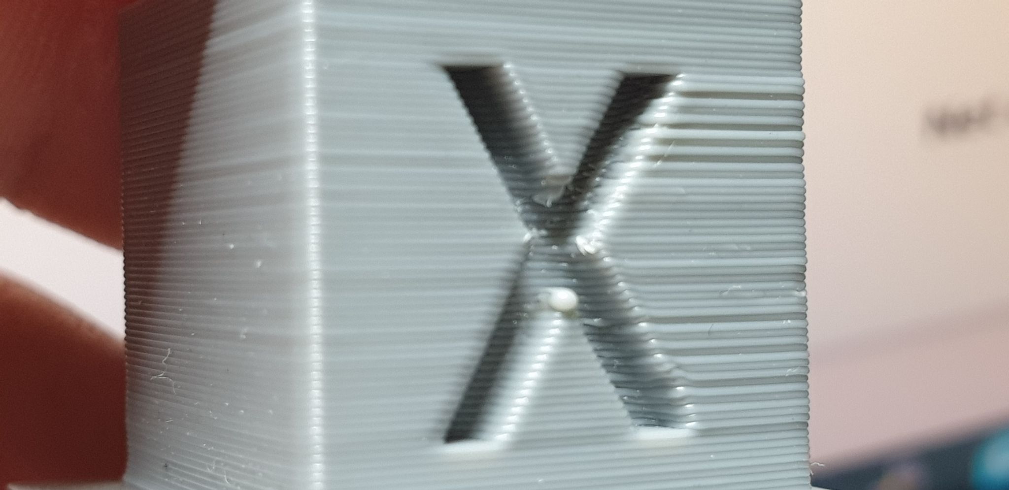

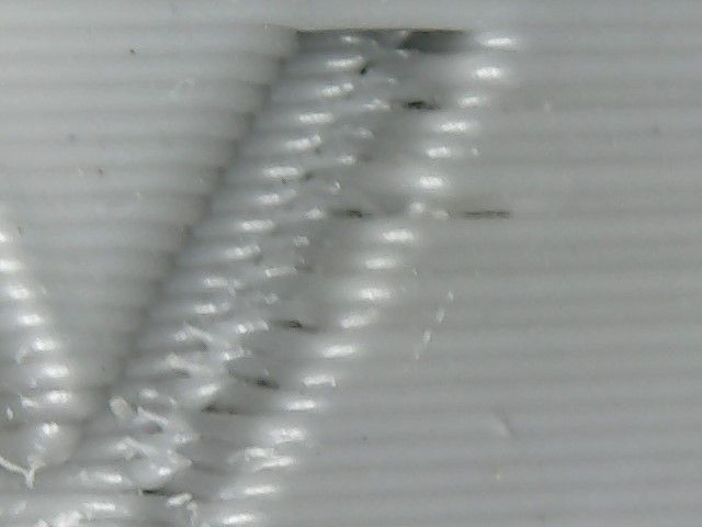

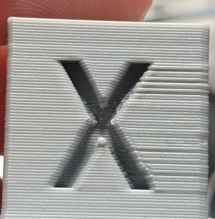

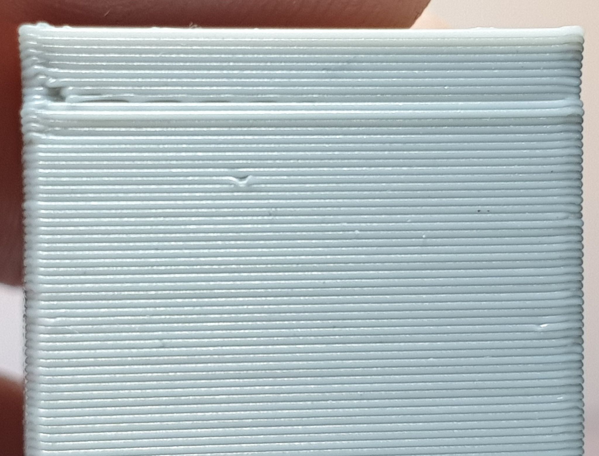

Jonathan06 Posté(e) Mars 22, 2021 Posté(e) Mars 22, 2021 (modifié) Bonjour, Imprimante Wanhao D12, PLA Wanhao, 205°C, 50°C, buse 0.4mm Profil d'origine wanhao D12 en qualité basse "0.28mm", largeur de ligne 0.44mm. Wanhao D12.curaprofile Si j'imprime avec ce profil, il n y a presque aucun problème a part les lignes de paroi pas parfaitement soudée à certain endroit car le débit est à 100% car d'apres mes calculs il faudrait 103%. Mais là n'est pas le problème. Si je valide le paramètre "Extérieur avant les parois intérieures" j'ai de temps en temps et en début de paroi extérieur une sous-extrusion, en tout cas ca y ressemble! Je me dis que même si j'active pas ce paramètre, le problème se produit mais comme c'est à l'intérieur du cube, il est invisible. Je pense que ce réglage me permet de mettre en évidence ce problème plus facilement, et que dévalider cette option ne fera que masquer un problème qui potentiellement ne peut que s'aggraver. Je sais certains vont me dire "Ben ne valide pas cette option", merci de vous retenir les amis, car moi je veux bien comprendre les choses pas juste les éviter Voici quelques photos de ce que ca fait: Pour information, sur cette dernière photo, la paroi extérieure commence dans le creux à l'intérieur du X. Alors qu'est ce que j'ai déjà fait: - Tête complètement démontée et remontée au petit oignon - Buse remplacée par une neuve - Extrudeur vérifié, démonté, nettoyé, ressort serrage ok, et le filament ne ripe pas - PTFE vérifié, propre aucune saleté ou résidu dedans. - Connecteur PTFE vérifiés, le PTFE ne bouge pas pendant la rétraction, ni quand j'essaye de le bouger manuellement - Bobine se déroule bien sans résistance "Support filament à roulement" et le filament est bien enroulé pas de nœud. - Bobine filament Wanhao neuve, entamée il y a moins d'une semaine. - Tour de température réalisée, puis impression du cube XYZ à 205°; 210° et même 215°C ca ne change rien! Ca semble vraiment se produire en début de ligne de la paroi extérieure! peut etre intérieur aussi mais ce n'est pas visible. Voici quelques photos prise au microscope: Voici le même cube imprimé 5min après le premier en dévalidant le paramètre dont j'ai parlé ci-dessus: Modifié (le) Mars 22, 2021 par Jonathan06
Idealnight Posté(e) Mars 22, 2021 Posté(e) Mars 22, 2021 C'est mieux de ne pas l'activer, néanmoins il faudrait voir tes jerk et accélérations. et les paramètres de rétraction. Après c'est un tout extrudeur, vitesse, rétraction il faut que tout soit bien paramétré car si y'en a un a la traine ou en avance tu auras soit une sous extrusion a la reprise de rétraction soit une sur extrusion
Titi78 Posté(e) Mars 22, 2021 Posté(e) Mars 22, 2021 Sur cura il y a un paramètre Volume supplémentaire à l'amorçage (de mémoire) en mm3 qui permet de combler ce manque de matière

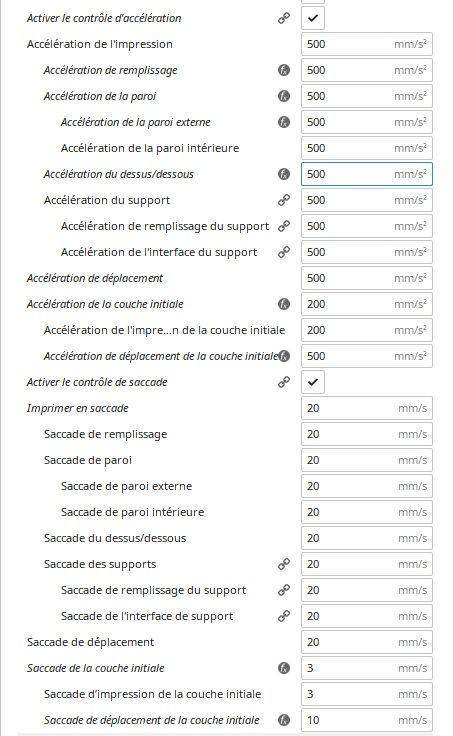

Jonathan06 Posté(e) Mars 22, 2021 Auteur Posté(e) Mars 22, 2021 (modifié) il y a une heure, Idealnight a dit : C'est mieux de ne pas l'activer, néanmoins il faudrait voir tes jerk et accélérations. et les paramètres de rétraction. Après c'est un tout extrudeur, vitesse, rétraction il faut que tout soit bien paramétré car si y'en a un a la traine ou en avance tu auras soit une sous extrusion a la reprise de rétraction soit une sur extrusion Je n'ai peut etre pas précisé mes vitesses d'impression: Vitesse principale: 50m/s, vitesse parois: 25m/s Voici mes M204 et M205: M204 P500.00 R500.00 T500.00 M205 S0.00 T0.00 B20000 X10.00 Y10.00 Z0.40 E5.00 Pour la rétraction: V=50m/s D=7mm "Validé avec les tours de retractions" Vous en pensez quoi, moi ca me semble plus que raisonnable. @Titi78 déjà testé le "volume amorçage" Ca fait plus de dégâts qu'autre chose. Au fait ca me fait de la sur-extrusion à tout les débuts de ligne! Modifié (le) Mars 22, 2021 par Jonathan06
Idealnight Posté(e) Mars 22, 2021 Posté(e) Mars 22, 2021 Ta distance de rétraction est trop élevée ainsi que la vitesse mais cette dernière me choque moins (en bowden sur mon ender je suis a 25mm/s et 4.5 de distance). Il faudrait travailler la température pour baisser les valeurs de rétractions Pour les accélérations et jerk je ne connais pas ton imprimante donc je ne peux te guider là dessus. Si quelqu'un peut y regarder sinon faudrait voir sur le web les avis de chacun sur cela. Bien paramétrer cela te permet de nettement améliorer les prints 1

Jonathan06 Posté(e) Mars 22, 2021 Auteur Posté(e) Mars 22, 2021 il y a une heure, Idealnight a dit : Ta distance de rétraction est trop élevée ainsi que la vitesse mais cette dernière me choque moins (en bowden sur mon ender je suis a 25mm/s et 4.5 de distance). Il faudrait travailler la température pour baisser les valeurs de rétractions Pour les accélérations et jerk je ne connais pas ton imprimante donc je ne peux te guider là dessus. Si quelqu'un peut y regarder sinon faudrait voir sur le web les avis de chacun sur cela. Bien paramétrer cela te permet de nettement améliorer les prints Merci pour ton avis, le distance de retraction sur cette machine c'est ce que tout le monde semble utiliser. c'est du Bowden. Accélération, j'ai divisé par deux pour le test et c'est pareil. Le Jerk je sis passé de 20 à 10 pour les X et Y le E je n'ai pas touché c'est la valeur d'origine et c'est pareil. Mystère mystère mystère, c'est pour cela que je me suis permis de vous en parler

Jonathan06 Posté(e) Mars 22, 2021 Auteur Posté(e) Mars 22, 2021 il y a 2 minutes, Titi78 a dit : As tu vérifié le serrage de la roue crantée de l'extrudeur ainsi que le bon verrouillage des pneufit extrudeur et buses. J'ai entendu dire que le linear advance peut provoquer des problèmes. Un essai en le désactivant peut être une piste meme si je ne sais pas comment faire Tout d'abord merci pour ton message. Pour le LinearAdvance, il y en a pas sur le profil que j'ai cité dans mon 1er post. Pour le reste permets moi de reprendre je que j'ai écrit dans mon premier post: Citation - Extrudeur vérifié, démonté, nettoyé, ressort serrage ok, et le filament ne ripe pas - PTFE vérifié, propre aucune saleté ou résidu dedans. - Connecteur PTFE vérifiés, le PTFE ne bouge pas pendant la rétraction, ni quand j'essaye de le bouger manuellement
Titi78 Posté(e) Mars 22, 2021 Posté(e) Mars 22, 2021 Alors si ce n'est pas un problème avec l'extrudeur il ne reste que le piste de la distance de rétractation et de sa vitesse 1
Idealnight Posté(e) Mars 23, 2021 Posté(e) Mars 23, 2021 J'insiste mais pour moi ta rétraction est a retravailler... Encore une fois c'est un tout, vitesse d'impression et de déplacement, rétraction, température, extrudeur... L'ensemble doit être cohérent et travailler en complément . Pour les jerk et accélérations il te faut vraiment trouver les bonnes valeurs pour ton imprimante les réduire fortement n'est pas forcément une bonne solution Moi je les force avec le slicer ainsi je suis sur des valeurs utilisées mais ils sont propre à la ender 1

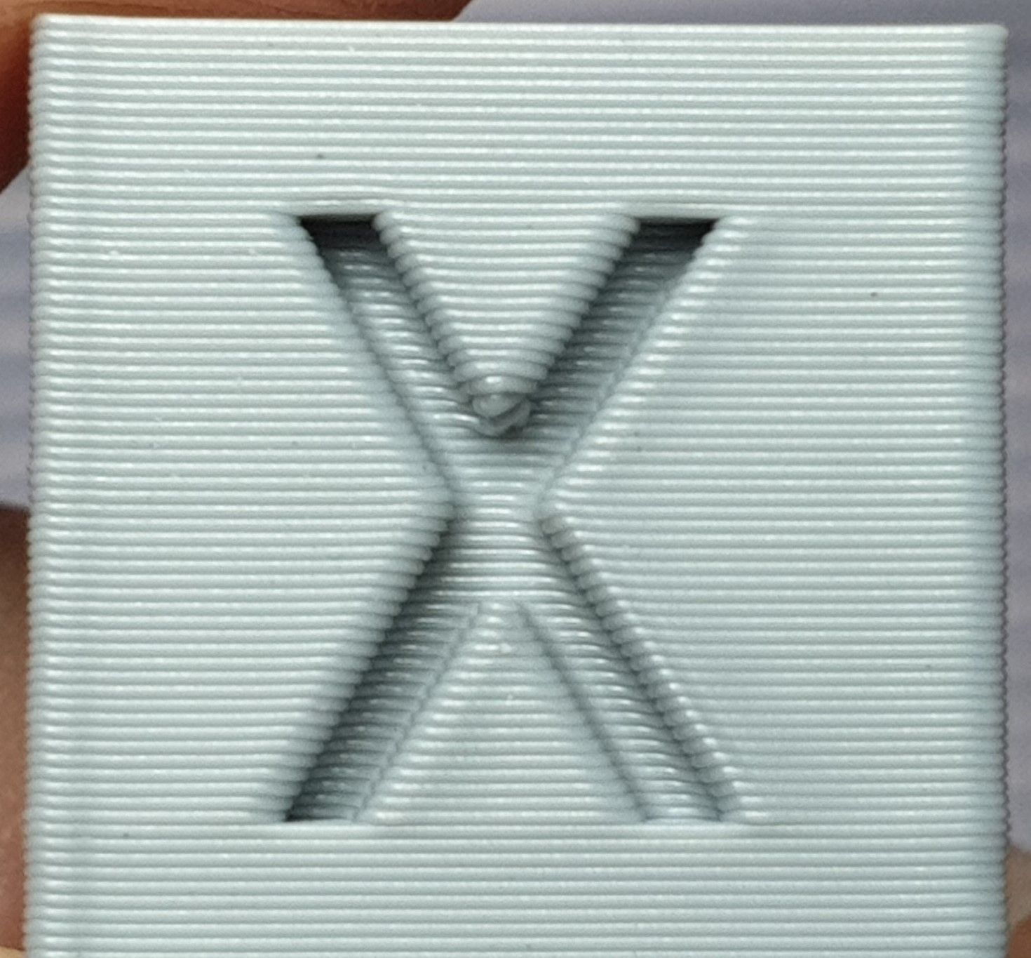

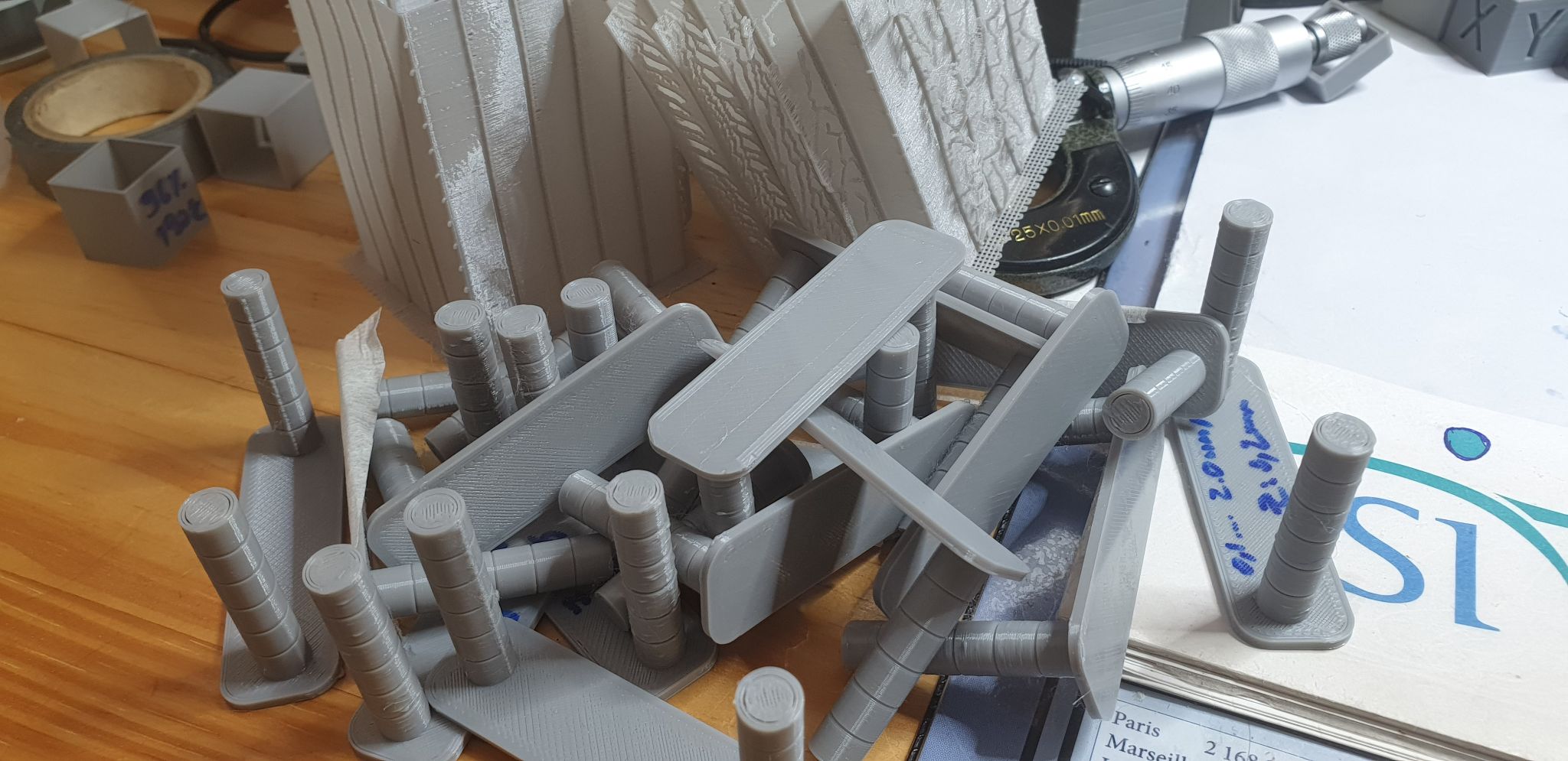

Jonathan06 Posté(e) Mars 23, 2021 Auteur Posté(e) Mars 23, 2021 (modifié) Merci @Idealnightpour ton aide. Pour tout ce qui est Jerk, accélération, j'ai laissé les valeurs recommandées par le constructeur puis j'ai augmenté et baissé légèrement pour voir s'il ya des améliorations et je n'ai rien vu de probant! Pour les retractions c'est fort possible que ca vienne de là mais j'ai déjà pas mal travaillé ce point, regardes la photo suivante J'a oublié de vous dire que j'ai même remplacé le tube PTFE par un vrai capricorn quand j'ai remarqué que la distance de retraction était grande. Mais quand j'ai remarqué le problème de sous extrusion, j'ai remis le tube d'origine car je ne me suis dit que comme le capricorn est très serré sur le filament c'est possible que se soit lui qui freine et qui cause la sous-extrusion, mais ca n'a rien changé. Maintenant c'est clair que si je remet le capricorn je pourrais diminuer la distance de retraction à 4.5mm. C'est ce que j'avais trouvé avec ce PTFE dans mes tests Le tube PTFE d'origine est vraiment large autour du filament, je l'ai déjà signalé dans le forum Wanhao D12. Modifié (le) Mars 23, 2021 par Jonathan06 2
PPAC Posté(e) Mars 23, 2021 Posté(e) Mars 23, 2021 (modifié) Sacrée collection ! Je me dit que tu es arrivé a la limite de précision due au bowden ... le micro jeu de débit due aux jeux dans le tube PTFE a la reprise après une rétraction ... que l'on ne peux corriger sauf éventuellement avec l'histoire de volume de reprise comme l'a proposé @Titi78 ou d'un extrudeur direct drive ... Mais belle recherche de la perfection ! je suis impressionné ! Modifié (le) Mars 23, 2021 par PPAC 1
Jonathan06 Posté(e) Mars 23, 2021 Auteur Posté(e) Mars 23, 2021 Merci @PPAC Le souci avec le volume de reprise c'est que ca rajoute tout le temps un volume à la reprise. Donc là où il devait y avoir une sous-extrusion ca règle le problème, mais partout où ca devait être nikel je me retrouve avec de la sur-extrusion "Toutes les couture bien grosses"! Ensuite cette sur-extrusion j'ai essayé de la compenser à son tour par la roue libre, "Tu t'en souvient peut être j'en ai parlé dans un autre sujet", mais c'est le chien qui se mort la queue, d'un coté pour régler un problème de sous extrusion on met un volume de reprise, ensuite pour régler le problème de sur extrusion généré par cette option, il faut mettre la roue libre!!! Bref, c'est vraiment le chien qui se mort la queue!

Jonathan06 Posté(e) Mars 24, 2021 Auteur Posté(e) Mars 24, 2021 Une ampoule vient de s'allumer dans ma tête!! J'ai une nouvelle piste à tester, je viens à peine d'y penser! Comme j'ai remplacé les drivers de ma bécane, je me dis que peut être le courant est réglé trop juste et que de temps en temps et dans certaines conditions le moteur de l'extrudeur saute des pas!! Demain je vais augmenter un poile le Vref et referai des tests et vous tiens évidement au courant 1
Idealnight Posté(e) Mars 24, 2021 Posté(e) Mars 24, 2021 Effectivement c'est un détail qui a son importance
Jonathan06 Posté(e) Mars 24, 2021 Auteur Posté(e) Mars 24, 2021 Mauvaise nouvelle! j'ai augmenté le Vref et ca n'a pas réglé le problème, pourtant j'y croyais vraiment
PPAC Posté(e) Mars 24, 2021 Posté(e) Mars 24, 2021 (modifié) Cela semblez être une bonne idée ... Tu a quoi comme driver ? la VRef tu l'ajuste sous marlin (vref réglable via un mode UART ou SPID ?) ou via les potard ? Car j'ai cru comprendre qu'il y a certain driver (ex TMC2209 ?) où le firmware, marlin peut "modifier/surcharger" la vref du potard ... comme tu semble avoir une carte mère capable de cela ... Modifié (le) Mars 24, 2021 par PPAC
Jonathan06 Posté(e) Mars 24, 2021 Auteur Posté(e) Mars 24, 2021 (modifié) Oui tout à fait, moi aussi j'y croyais! J'ai les TMC2209, on peut régler via Marlin si on est en mode UART. Pour l'instant je n'ai pas mis mes drivers en UART, donc je règle le potard pour ajuster Vref. [EDIT] @PPAC @Idealnight, Pour info, même si je ne valide pas ce fameux paramètre, j'ai le problème de temps en temps. Apres analyse, il suffit que j'ai deux parties de la même pièce avec une rétraction entre, ou bien deux pièces imprimées en même temps. Du coup, comme je le pensais, dévalider le fameux paramètre, ce n'est pas une solution... Il faut absolument que je trouve la cause. Cet après midi j'ai baissé la vitesse de la paroi extérieure à 15mm/s au lieu de 25mm/s, et sur deux impressions je n'ai pas eu le problème. 15mm/s c'est vraiment lent, je devrais pourvoir aller plus vite sur cette machine, il faut absolument que je trouve la solution. J'ai deux nouvelles pistes à explorer: 1- Mon imprimante est un dual, je pourrais donc utiliser le deuxième extrudeur pendant quelques impressions et voir... 2- Remettre pour l'extrudeur le driver d'origine A4988 et voir si le problème persiste! Dans quel ordre, je n'en sais rien encore... Peut etre utiliser le 2ème extrudeur tout neuf, puis si ca fait pareil revenir sur le A4988... Modifié (le) Mars 24, 2021 par Jonathan06 1
Idealnight Posté(e) Mars 24, 2021 Posté(e) Mars 24, 2021 Tentes une impression avec 4.5mm de distance et 25mm/s en vitesse pour la rétraction. La vitesse de paroi externe je l'ai mise à 30 pour privilégier l'esthétique, le remplissage je suis a 100, paroi interne 60, ça compense lol (jai du monter ma température de buse a 210 pour que ça suive mais pas eu besoin de toucher à ma rétraction). N'hésites pas a monter la vitesse de déplacement, 125 ou 150mm/s
Jonathan06 Posté(e) Mars 24, 2021 Auteur Posté(e) Mars 24, 2021 (modifié) @Idealnight, Ok je vais tenter mais sauf erreur de ma part toi tu es en direct drive non ? [EDIT] J'ai trouvé la réponse à ma question dans ta signature Donc tu es aussi en Bowden! Ok je vais essayer ta config retract Merci Modifié (le) Mars 24, 2021 par Jonathan06
